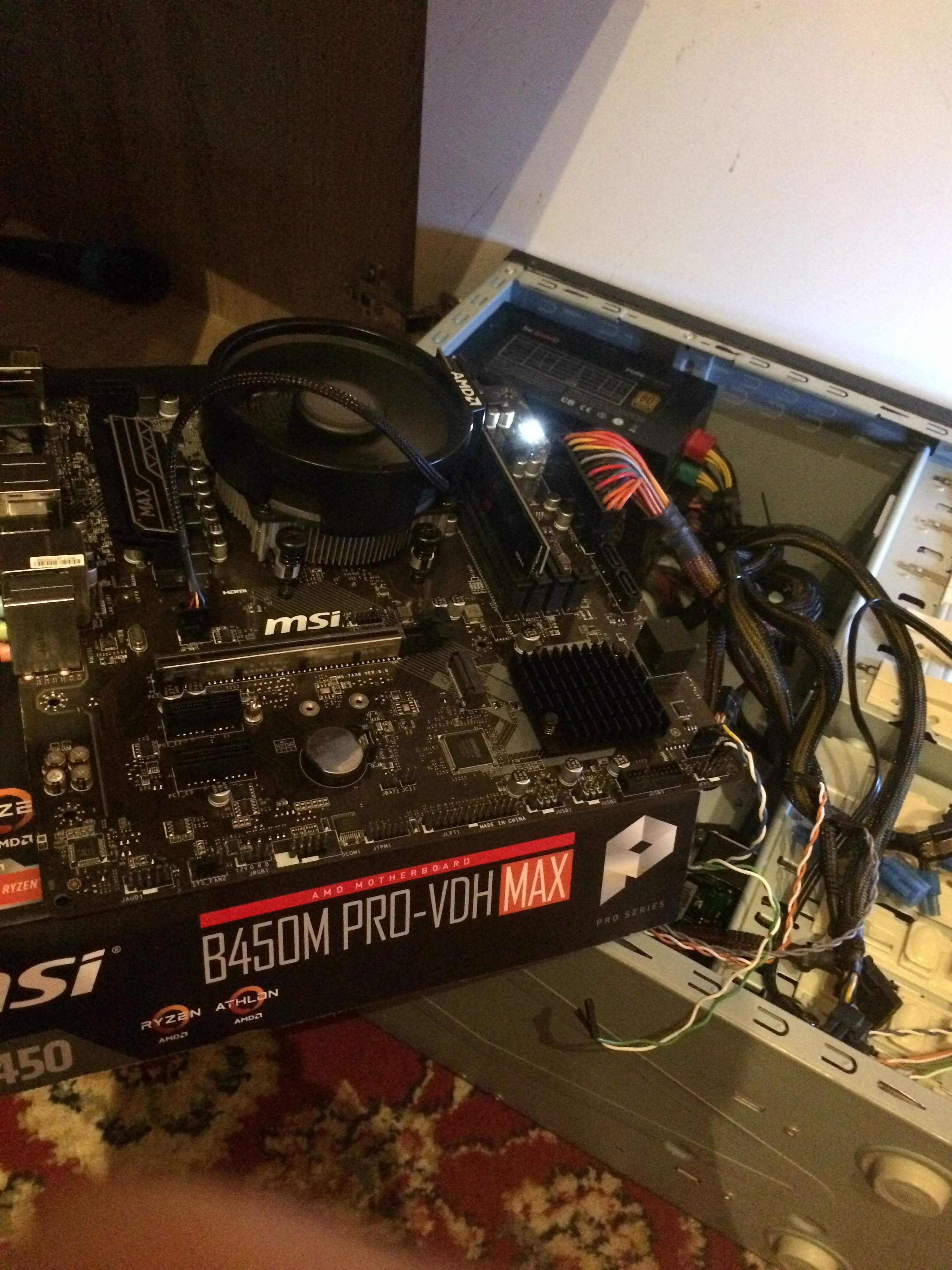

auf dem Bild rechts unten, bis auf den Power Switch und sofern dabei den Speaker
fehlt da am Board nicht noch das Stromkabel für die CPU?
bitte mache nochmal ein Bild wenn alles steckt, von oben bitte

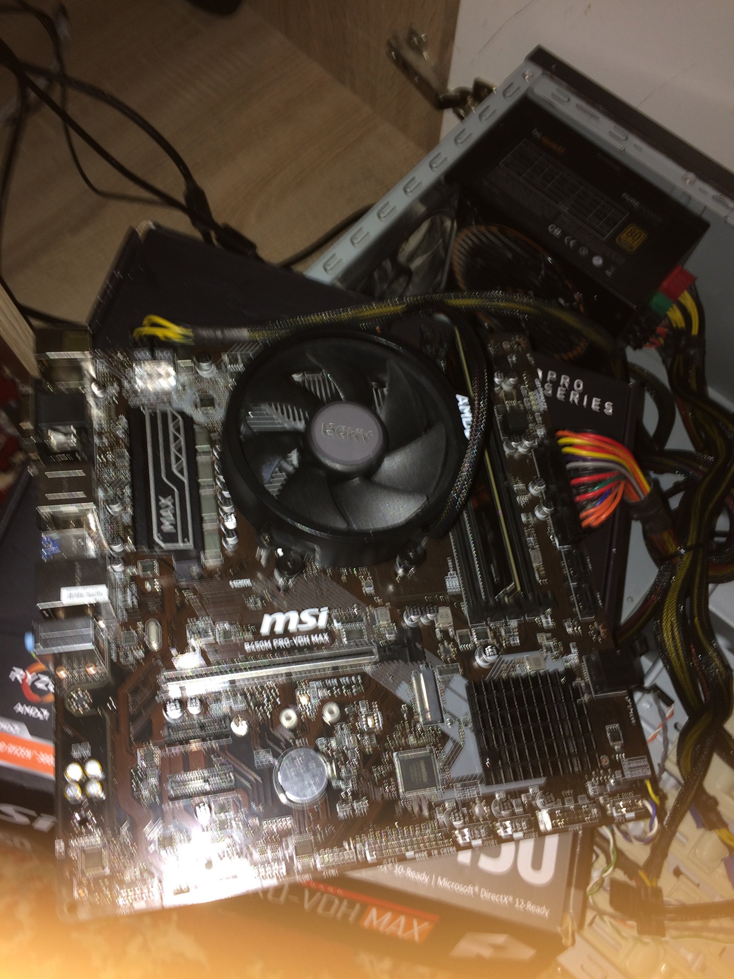

Der zweite Stromanschluss für das Board ist auf dem Bild in Beitrag #43 nicht belegt und der Lüfter des CPU Kühler ist falsch angeschlossen.
Welcher zweite Stromanschluss
Immerhin was positives🤗
der CPU Lüfter ist immer noch falsch angeschlossen!
ist das so schwer?
Grafikkarte fehlt auch
Was soll ich als nächstes machen

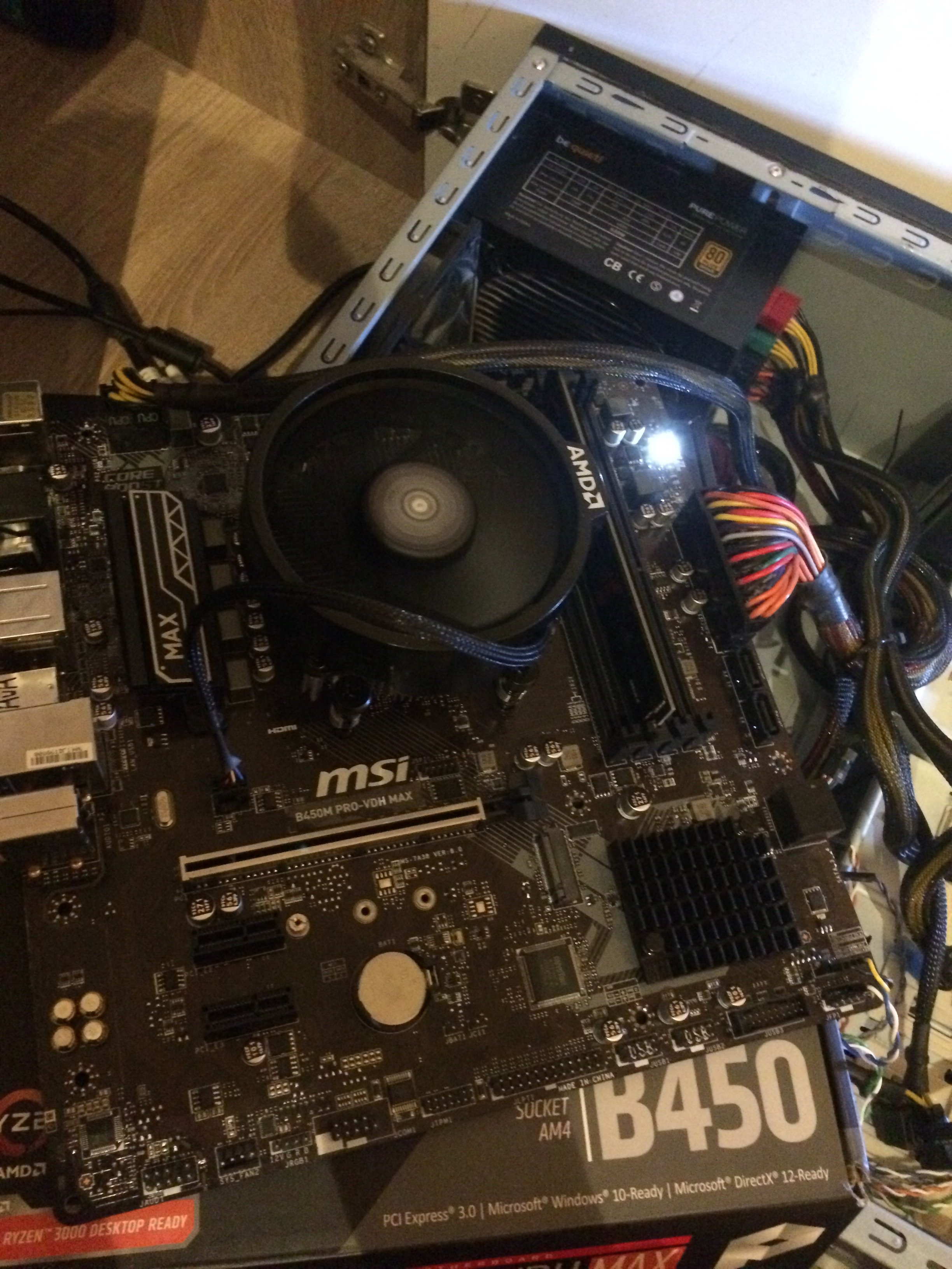

Dir bei den Bildern mehr Mühe geben, scharf sollten sie sein und gut ausgeleuchtet
wo ist die Grafikkarte?
wenn die steckt, Powerknopf drücken und bis zu einer Minute warten
Ey ich mach das mit dem offen hinlegen zum erstenmal seid ein bisschen nachsichtig
Und natürlich nicht vergessen einen Monitor an die Graka anzuschließen. ;)
achte darauf das die Grafikkarte richtig steckt, dazu muß das Board über der Packung überstehen sonst setzt das Slotblech auf
Ich habe was vergessen der PCIE Anschluss muss auch an die Graka

jetzt nochmals einen CMOS clear
noch eine Frage, war das Board ohne Abstandhalter im Gehäsue verbaut?
Nein die Abstandhalter waren von Anfang an drin erst Board dann die goldfarbenen Abstandhalter dann gehäuse
Ist der Lüfter des CPU Kühlers nun am richtigen Anschluss (CPU_FAN)?
