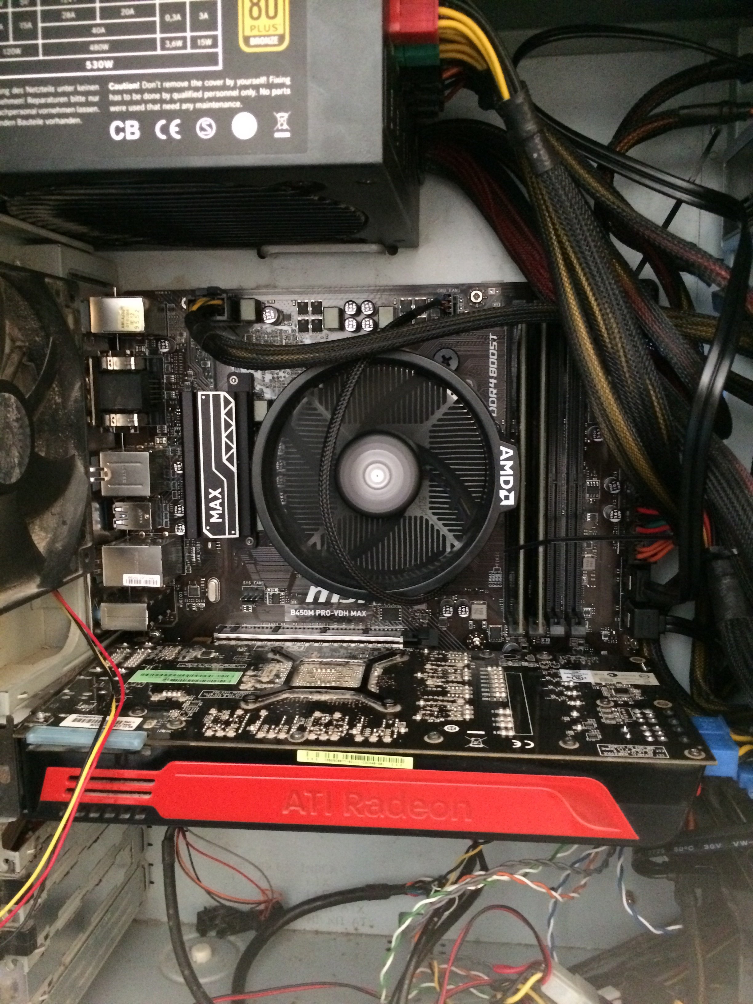

So hallo erstmal ich fang mal mit den Basics an ich habe ein Motherboard B450M PRO-VDH MAX von Msi ein Prozessor amd ryzen 5 2600 ein LiteOn Laufwerk und eine Grafikkarte ATI Radeon und eine alte Festplatte und bis letzten Samstag lief mein pc noch jetzt ist es aber so das kein Bild angezeigt wird. Ich habe schon mehrere Bildschirme ausprobiert und am Kabel kann es auch nicht liegen weil da hab ich getestet und der Bildschirm zeigt ein Bild. Achja und ich habe zwei DDR4 Arbeitsspeicher neu von Aegis mit zwei mal 8gb. Und die Grafikkarte geht auch in einem anderen Pc. Und die Grafikkarte läuft auch in meinen pc der Ventilator dreht sich. Strom ist auch richtig angeschlossen sonst wird ja nix laufen und piep kommt auch keins.

Mal abgesehen davon, dass der Gehäuselüfter in die falsche Richtung montiert ist (sollte raus pusten statt rein!), sind eben auch die Arbeitsspeicher falsch gesteckt. Die gehören in Bank 2+4 statt 1+2.
Außerdem habe ich auf dem Bild das Gefühl, dass einer der beiden PCIe-Stromstecker an der Grafikkarte nicht ganz drin sitzt.
Die Karte scheint ja auch nicht mehr die jüngste zu sein. Was ist das? Eine HD 4870? Gut möglich, dass sie das Zeitliche gesegnet hat.

Also der Abgesehen jetzt mal vom Gehäuselüfter hab ich jetzt die Arbeitsspeicher auf 2 und 4 gesteckt. Und die grafikkarte hab ich richtig verbunden. Außerdem ist mir aufgefallen das die Arbeitsspeicher heiß werden
