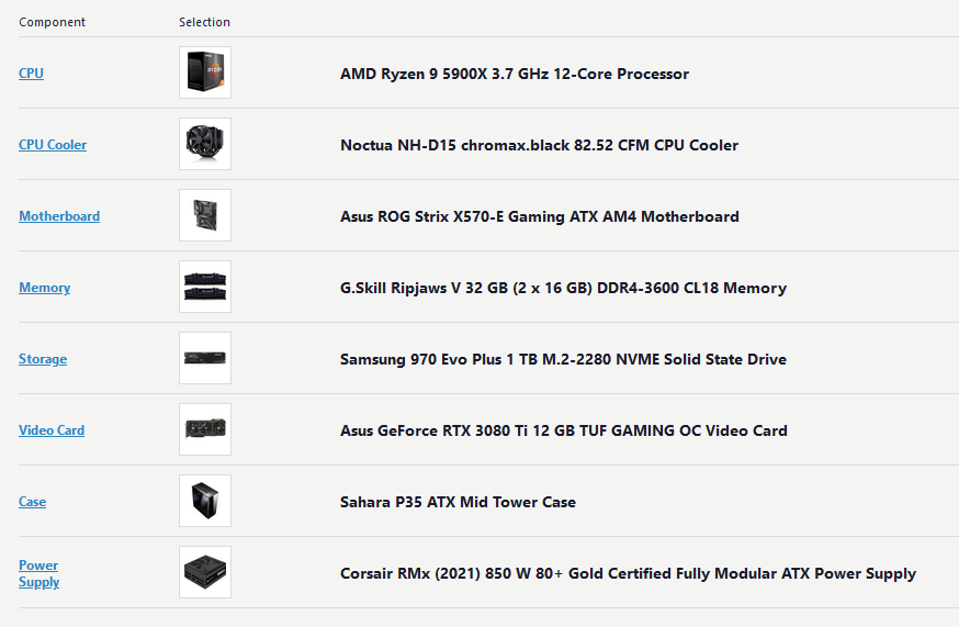

ich habe mir vor 2 Wochen einen neuen PC gekauft und selber zusammengebaut. Hatte jedoch direkt nach dem Zsmbau schon das Problem, dass der PC nicht gestartet ist(Damit mein ich, dass sich weder die Lüfter des Gehäuses noch irgendetwas anders getan hat). Am nächsten Tag wollte ich es nochmal probieren den PC zu starten, bevor ich den PC nochmal auf lose Kabel oder andere Probleme untersuche, und auf einmal ist er normal gestartet. Jedoch kam in der nächste Woche dieses Problem mehrmals wieder vor. Ich habe dann immer alle Kabel abgetrennt, den Netzteilschalter ausgemacht und etwas gewartet, meist hat da 30-60 Minuten schon gereicht. Und dann ist der PC wieder normal gestartet. Jedoch jz hab ich das Problem, dass selbst nach dem Warten der PC nicht mehr startet.
Hier noch meine Specs: https://de.pcpartpicker.com/list/MR...s1OvgddOZ_o-1635424106-0-gqNtZGzNAlCjcnBszQhR
Das Bios hab ich auch geupdatet. Das Problem kam vor und nach dem Update.

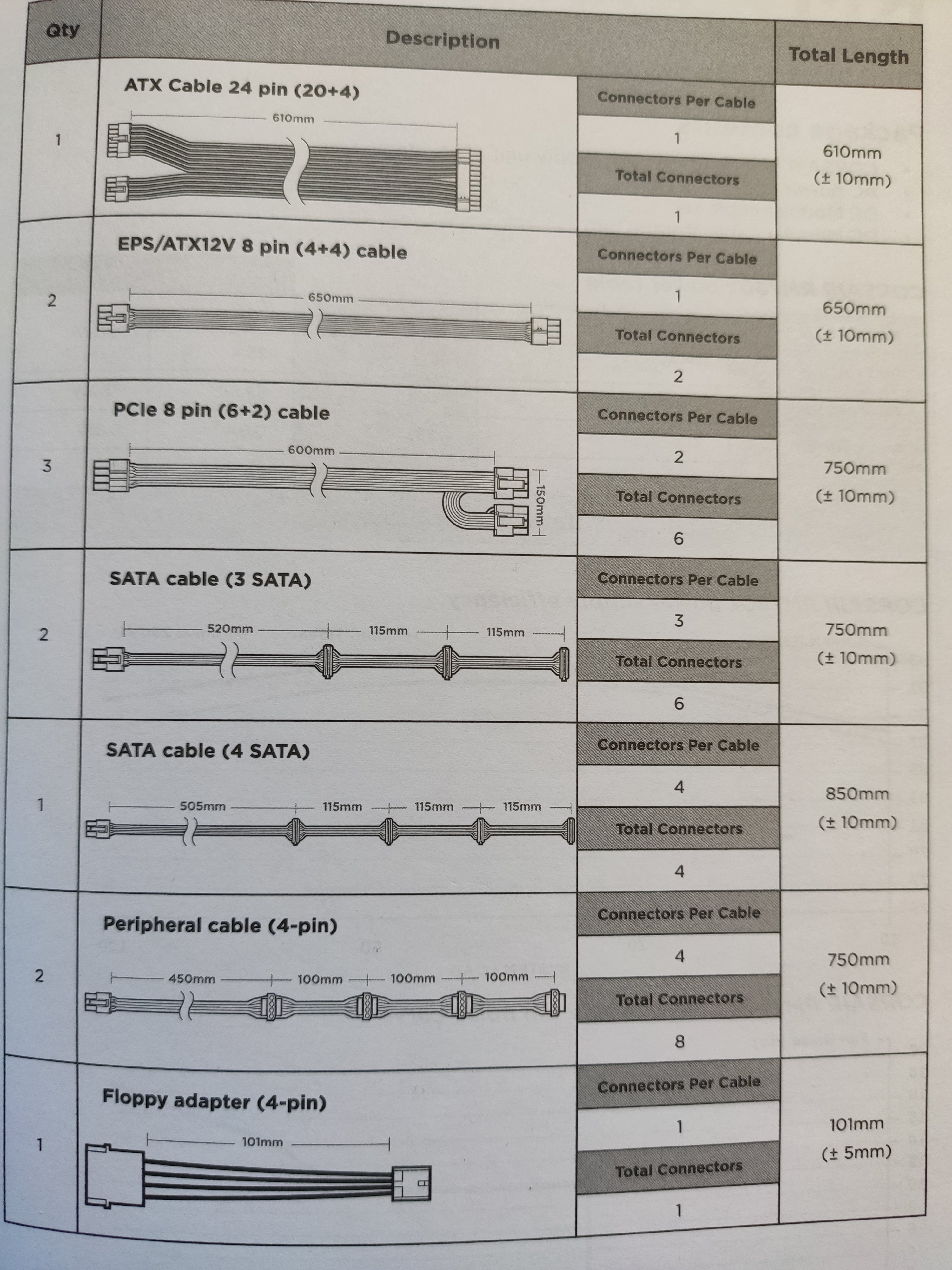

Was mir gerade einfällt. Das Mainboard hat für die CPU einen 8+4 Pin Connector. Habe da nur einen 8Pin angeschlossen weil ich im Internet gelesen hatte, dass man nur für overclocken den 4 Pin braucht. Könnte das das Problem sein?
Das hier sind alle Kabel die ich habe, welches könnte ich dann dafür nehmen?
Also wenn die Kabel da sind, würde ich ihn anschließen. Sollte aber eigentlich nicht nötig sein.
PS: Handbuch sagt auch "8 Pin oder 8+4 Pin."
