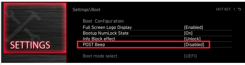

Bei MSI ist dieser POST Beep im BIOS auf Default deaktiviert.
Habe es selber bei verschiedenen Boards probiert, nach anschließen eines Speakers passierte nichts bevor man das auf Enabled gesetzt hat.
Problem nur wenn man nicht ins BIOS kommt.
Na hat sich der Bios Programmierer aber nicht mit Ruhm bekleckert.
So ein Schwachsinn das Defaultmäßig auf aus zu setzen.

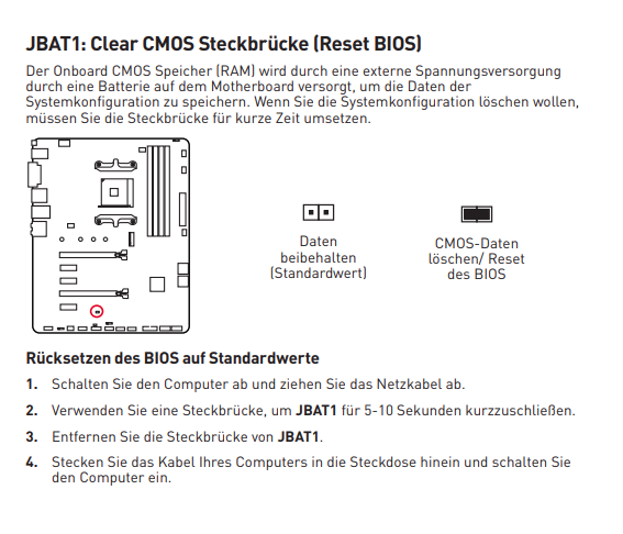

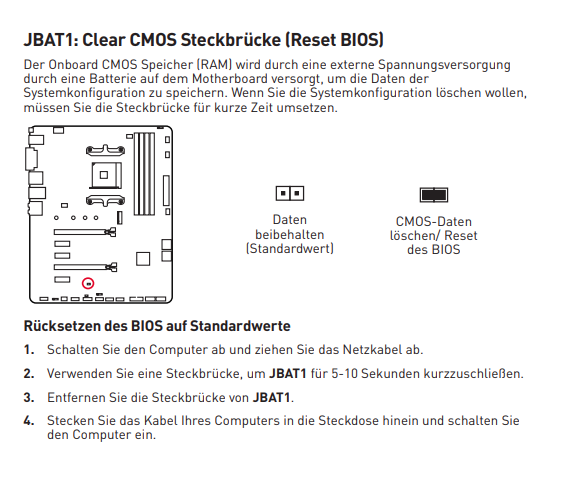

Die BIOS Batterie rausnehmen funktioniert bei den meisten neuen Boards leider nicht mehr.
Da kannst du teilweise 24 h warten und die Einstellungen sind immer noch vorhanden.
Einen CMOS Clear sollte man nach Handbuch durchführen.
