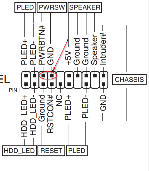

Hast du schon mal versucht, den Rechner ohne F_Panel Stecker zu starten? Benutze dafür einen Metallischen Gegenstand, einfach die beiden Kurzschließen

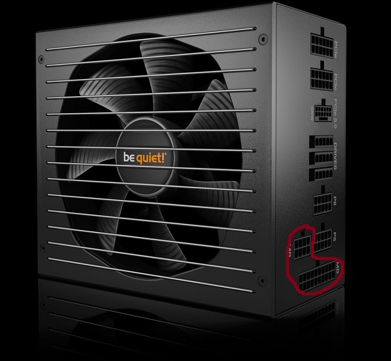

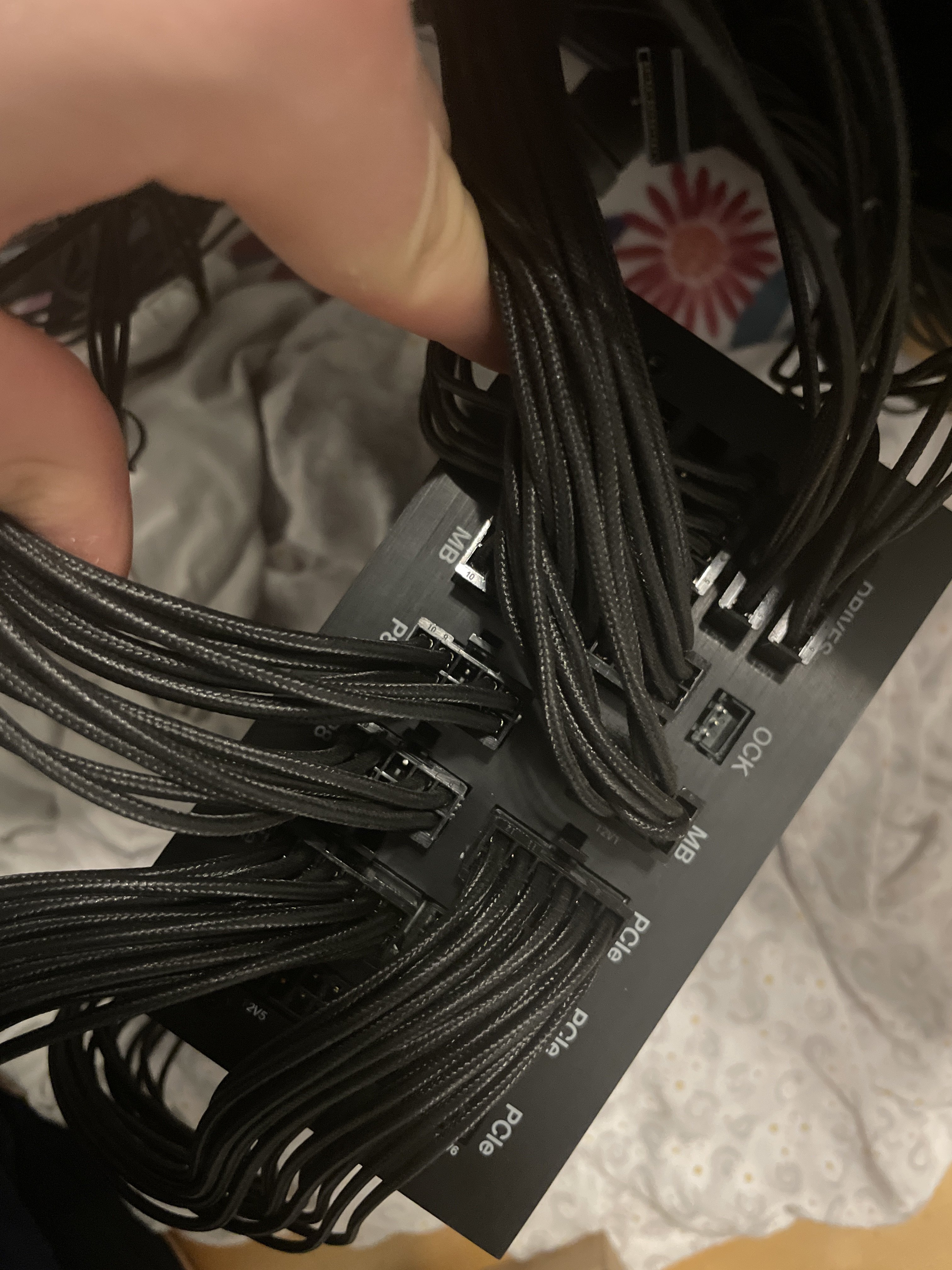

Hast du auch das NT also den 24PIN Stecker, der besteht aus ZWEI Teilen korrekt am NT angeschlossen? MAch mal bitte ein Bild.

redjack1000 schrieb:
Bei mir ist die Reihenfolge genauso, nur, dass sie bei NC endet. Die anderen Pins, rechts davon sind bei mir extra. Das heißt aber, dass es im Großen und Ganzen einer Norm entspricht und funktionieren sollte. Denn, die Pins die ich da nicht habe, sind für das Funktionieren unerheblich. Sorry, dass ich dich zitiert habe, so wars aber am einfachsten. AMD Platform.

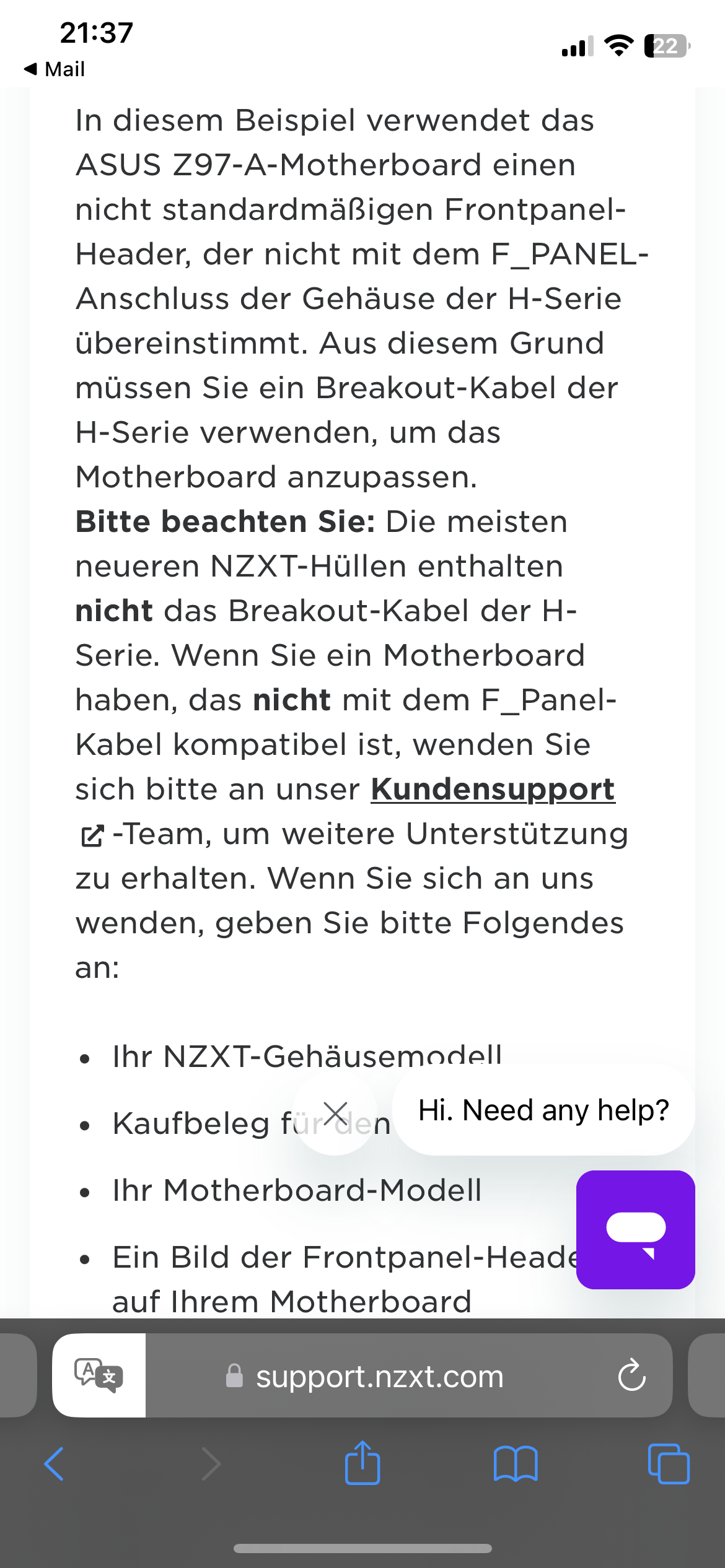

@Firefly2023 hier, die neuen Gehäuse haben anscheinend keine breakout Kabel mehr..
