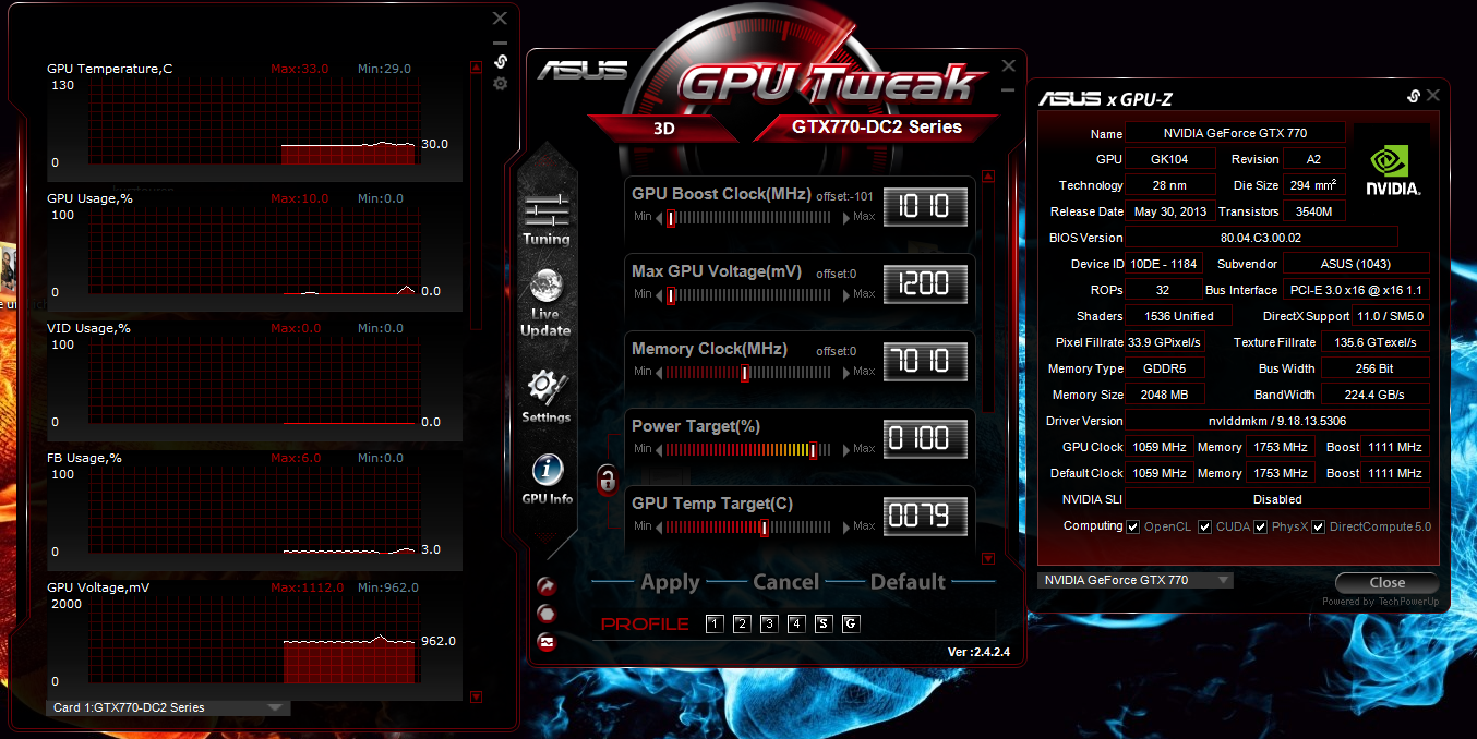

GPU Boost Clock(MHZ) von 1111 auf 1010 zu reduzieren, da ich gelesen habe das die Karte Probleme mit der werkseigenen Übertacktung hat (siehe Bild).

was sagen den de temps von cpu und gpu

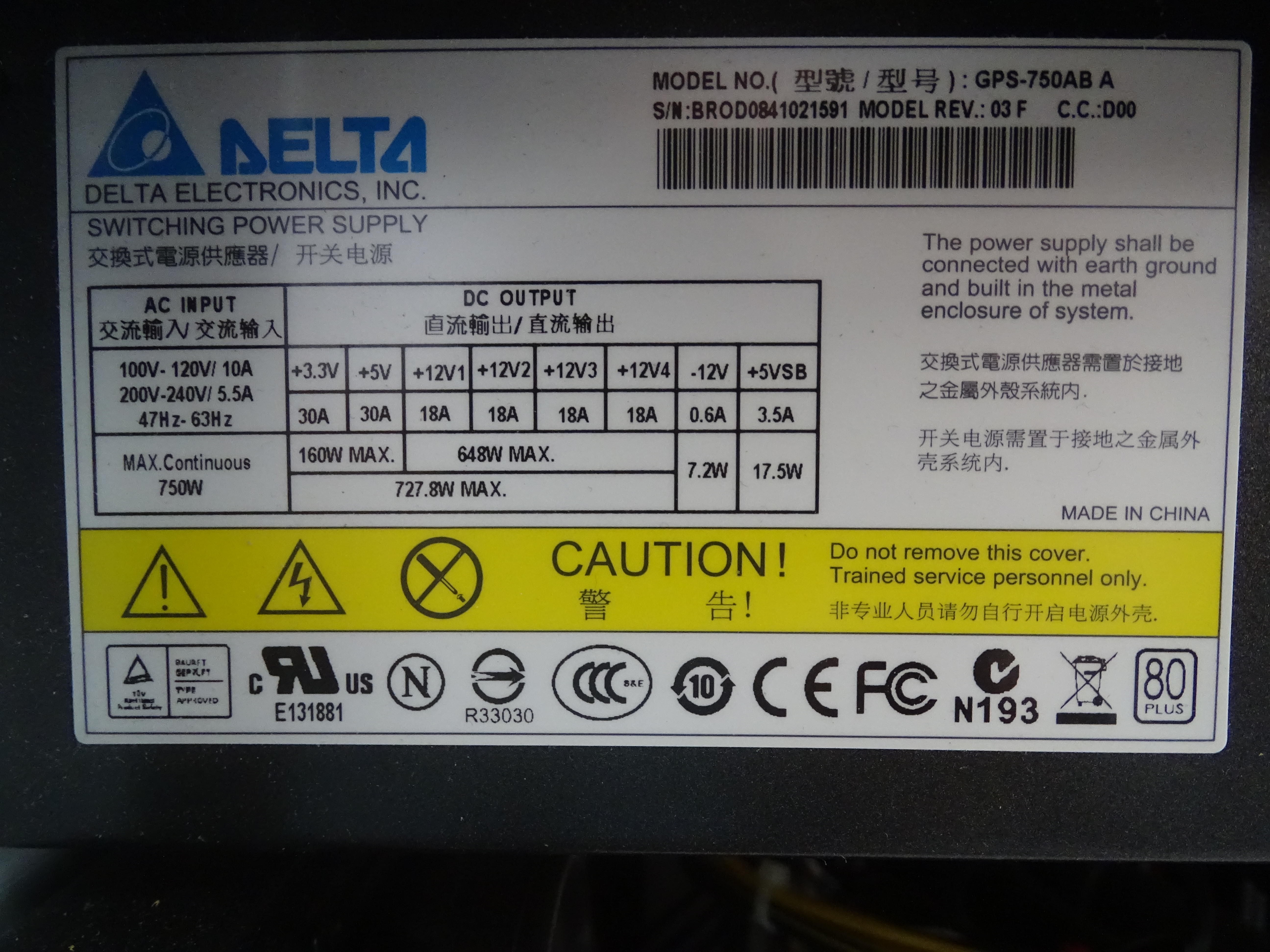

Was für ein Netzteil hast du ?
GPU hatte 69 Grad, wo kann ich die Temperatur der CPU nachschauen?
hwinfo64 wäre ein programm

wo kann ich nachgucken was für ein Netzteil ich verbaut habe?
