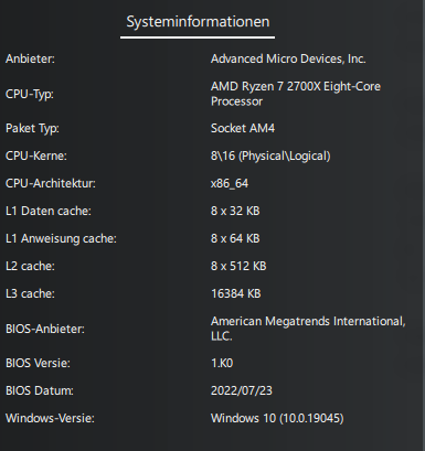

PC stürzt hin und wieder ab, oftmals geht er beim Neustart an, LED´s und Hardware läuft, habe dann aber "kein Signal".
Im Browser merkt man das der PC hier und da hakt und nicht rund läuft. Sieht man extrem, wenn man auf youtube mal das video vorspulen möchte und über die Minutenleiste hovert.
FPS Einbuße in LoL. Fange in min. 1 mit 200+ an und gegen Ende des Spiels sind es dann 90+.
PC neu aufgesetzt und Treiber neu installiert.

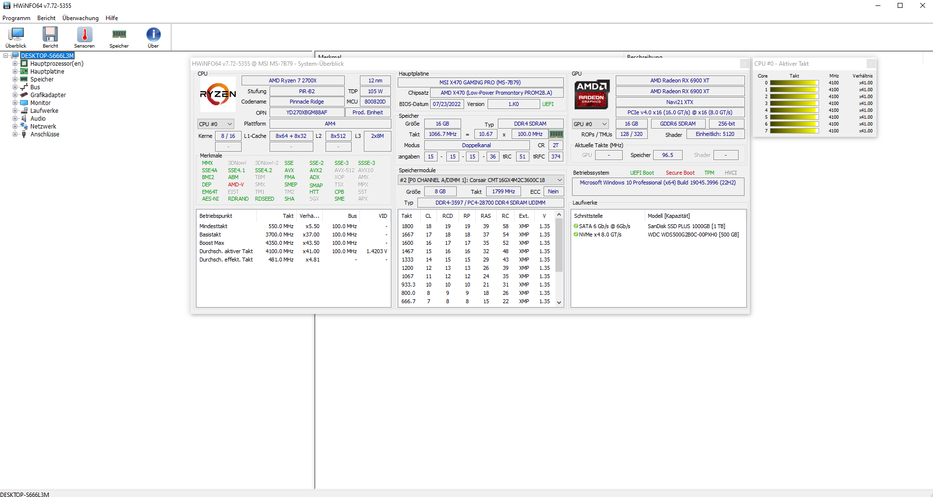

Erstelle mal bitte einen Screenshot von HWInfo (Hauptseite) (lade dir die portable Version runter, die benötigt keine Installation)

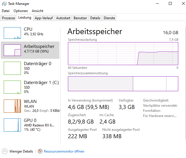

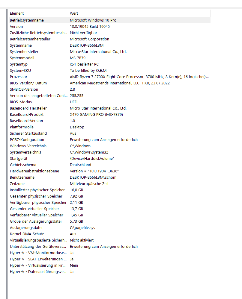

Die 8GB Ram sind es.
Es wird dann auf alle Fälle auf die Platte ausgelagert auch wenn dort steht es wäre noch Ram frei.
Dann wird alles träge.
ABER: Du hast 16GB verbaut und es sind nur 8 nutzbar.
Da wurde irgendwas im Bios gepfuscht oder dein "neu aufsetzen" war kein richtiges neu aufsetzen.

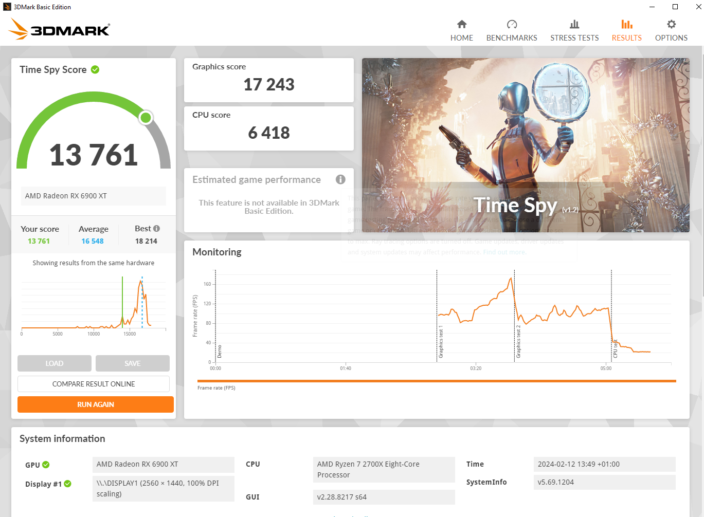

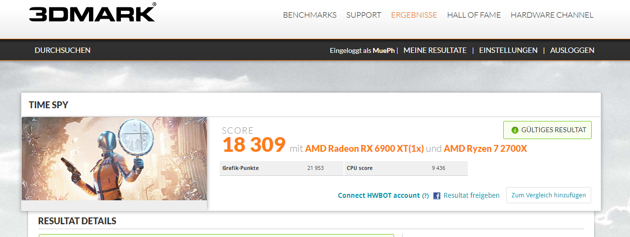

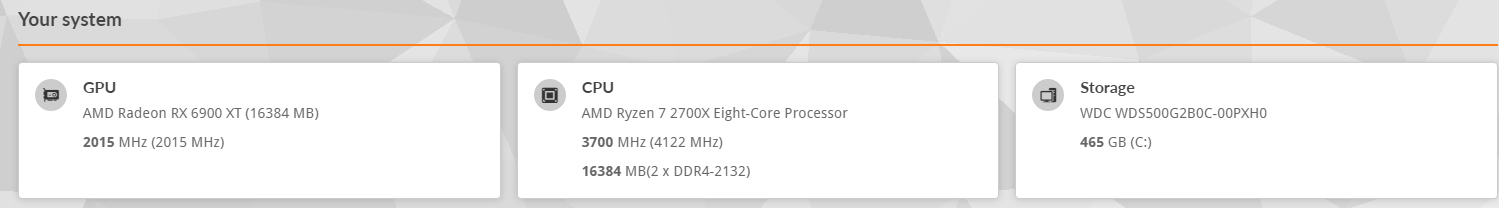

Hier ein alter TimeSpy Score meines 2700X mit 6900XT
Ich denke bei dir und deinem Ram Problem wird es eine Bios Einstellung sein.
Da du Laie zu sein scheinst, update einfach das Bios auf die neueste Version, dadurch werden auch die Defaults geladen.
Danach solltest du zumindest erstmal die 16gb nutzen können.
Um die anderen Dinge (stecken sie im richtigen Slot, takt uvm.) kann man sich danach immer noch kümmern.

Achja, und hier der Screenshot von HwInfo.

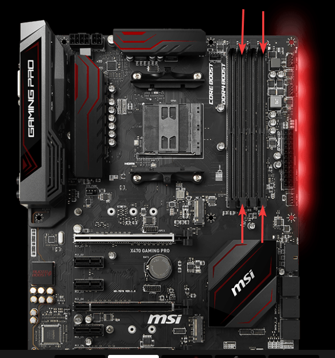

Schauen ob die beiden Ram Riegel dort stecken:

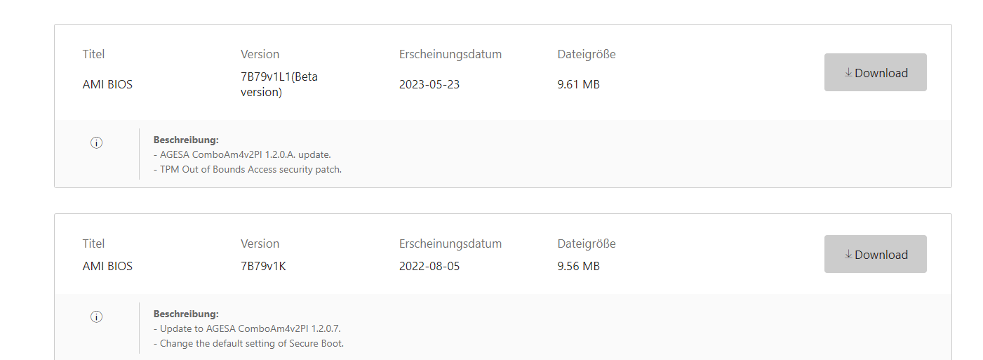

Ok, werde dann mein Bios mal updaten.
Nur noch eine Frage...ist es unbedenklich die Beta-Version zu verwenden oder eher doch empfehlenswert die ältere Version zu verwenden?

Habe diese Beta selbst auf meinem MSI Board meines TrueNas Servers. Läuft 1A.
Aufpassen beim Bios Update, es gibt Mainboards auf denen nach dem Update auf das neueste Bios die
Ryzen 1XXX und 2XXX nicht mehr laufen.
Edit: ist bei dem Board nicht der Fall.
