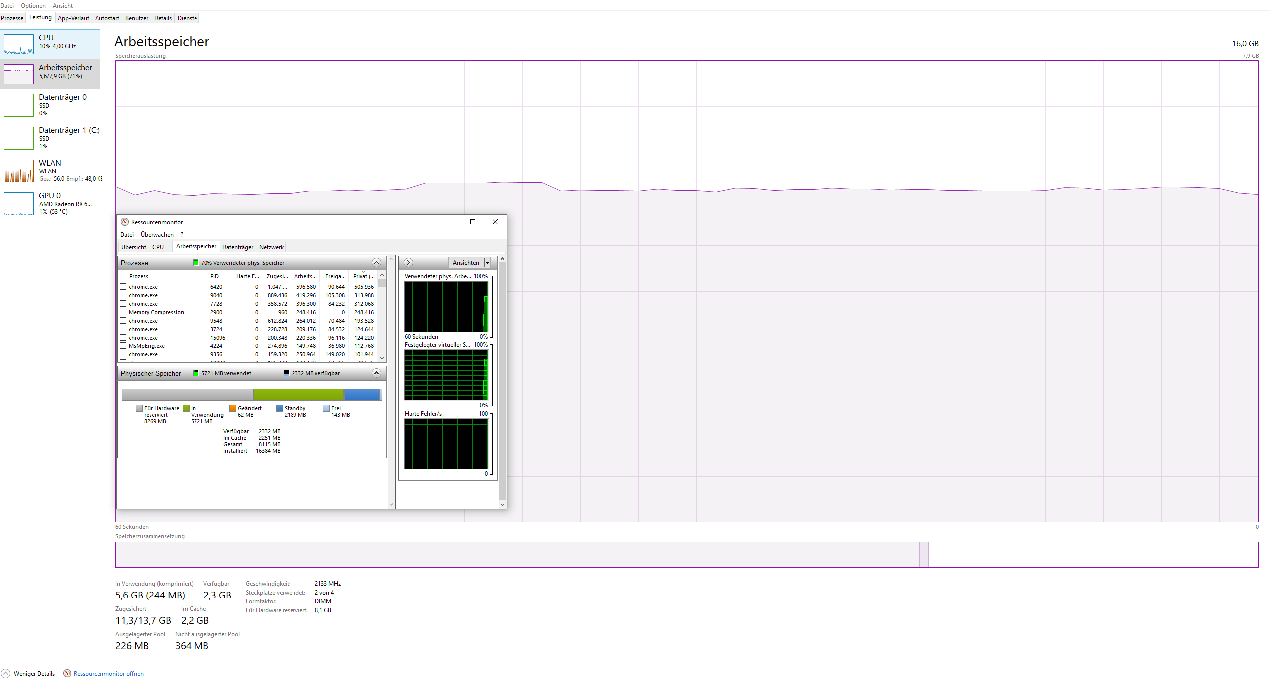

und mach nochmal einen screenshot vom Taskmanager, aber zieh das Fenster größer, dass man alle Infos sieht

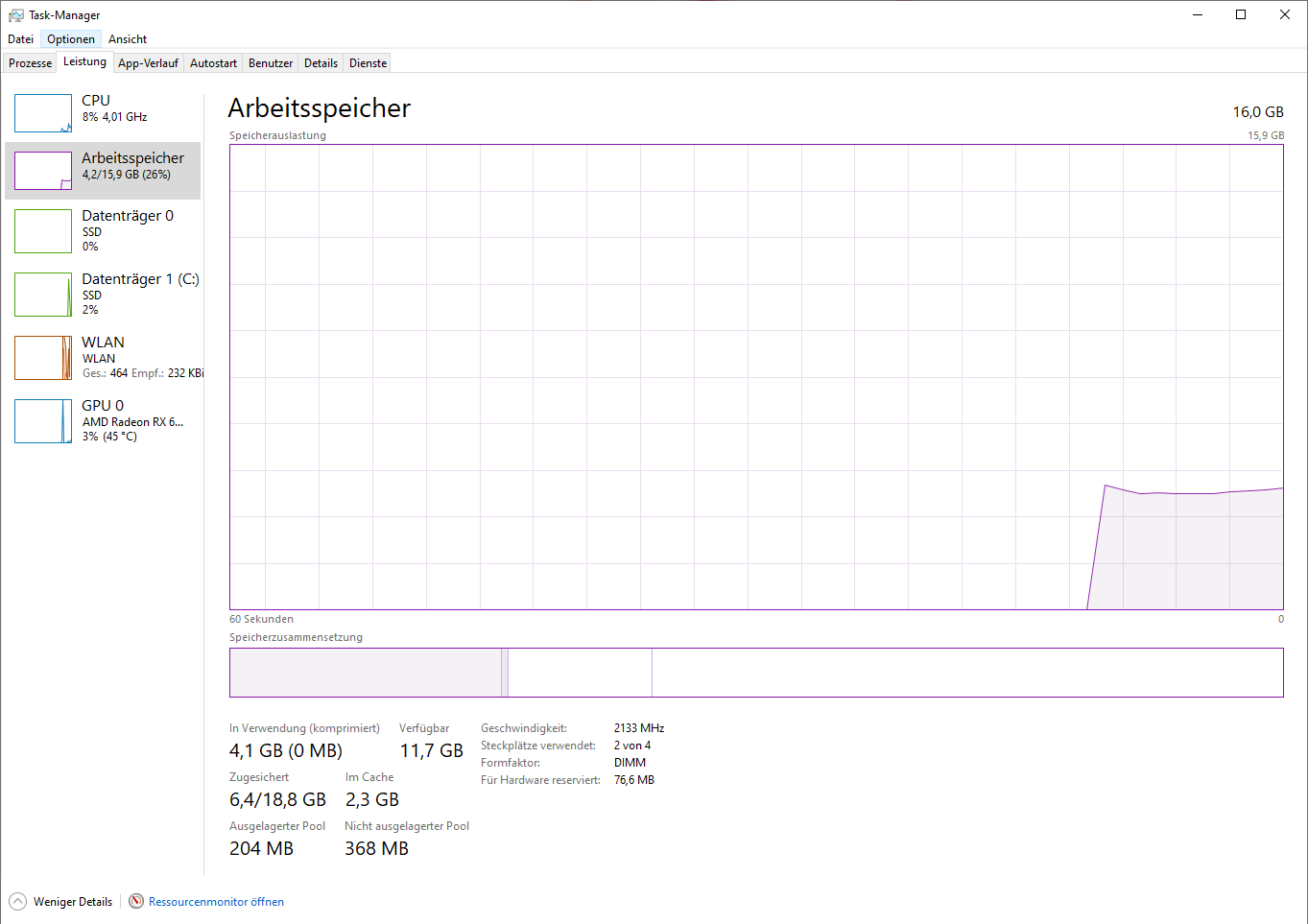

er hat den RAM auf 2133 und damit in einer sicheren Konfig. Und das ändert auch nicht daran, dass nur 8GB richtig erkannt werden von 16GBLETNI77 schrieb:Probier mal einfach manuell auf 2933
Hoffentlich passen die Infos nun so

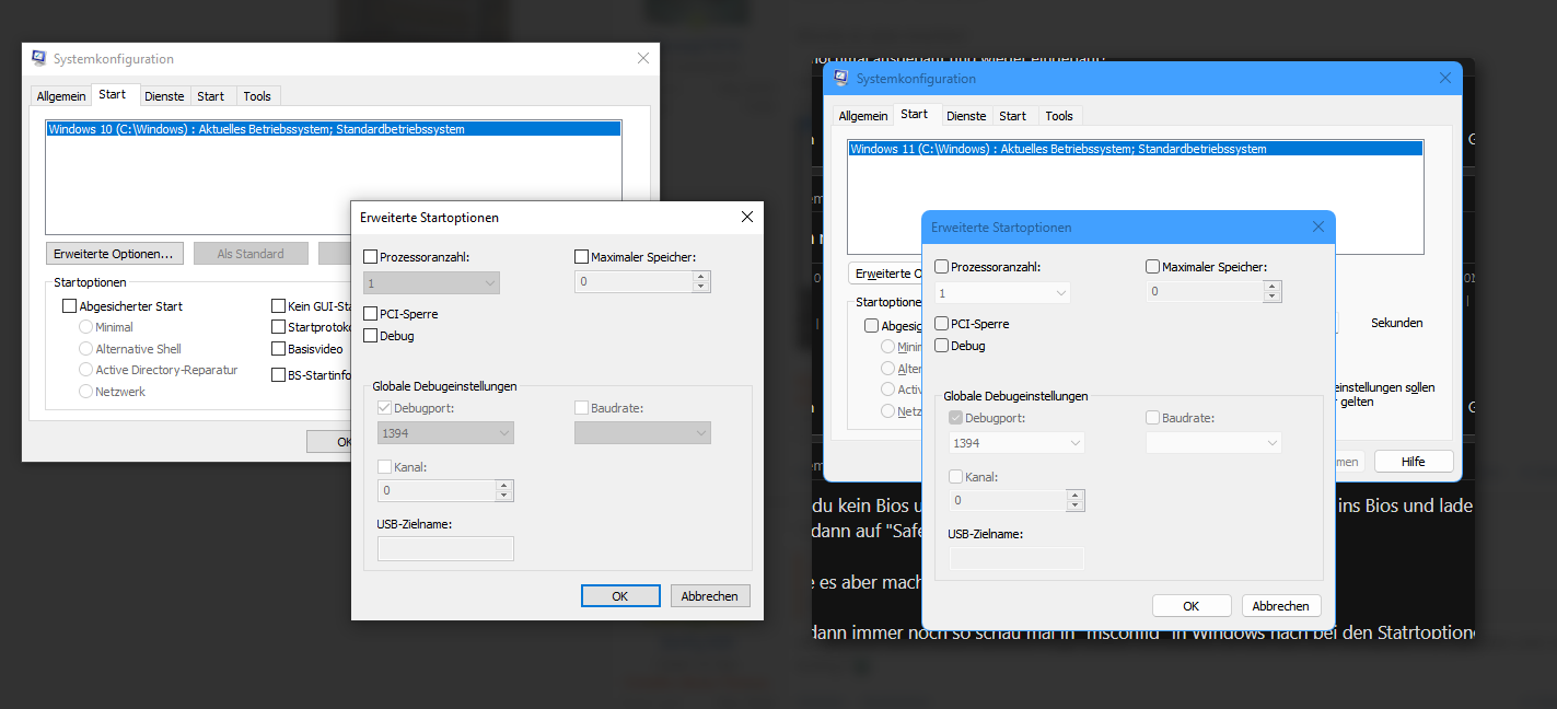

Wenn du kein Bios update machen möchtest gehe wenigstens trotzdem ins Bios und lade mal die "Defaults" und drück dann auf "Safe&Exit".
Würde es aber machen!
Ist es dann immer noch so schau mal in "msconfig" in WIndows nach bei den Statrtoptionen.
Dort muss es so aussehen.

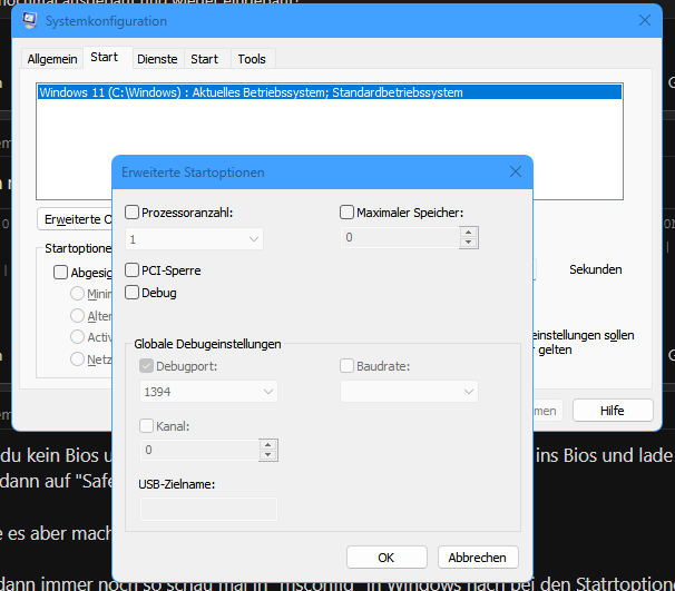

PasstSnoop7676 schrieb:Wenn du kein Bios update machen möchtest gehe wenigstens trotzdem ins Bios und lade mal die "Defaults" und drück dann auf "Safe&Exit".

Für Hardware reserviert, heißt das Problem ist schon BIOS vorhanden, also Hardwareproblem.Shifty369 schrieb:Hoffentlich passen die Infos nun so![]()

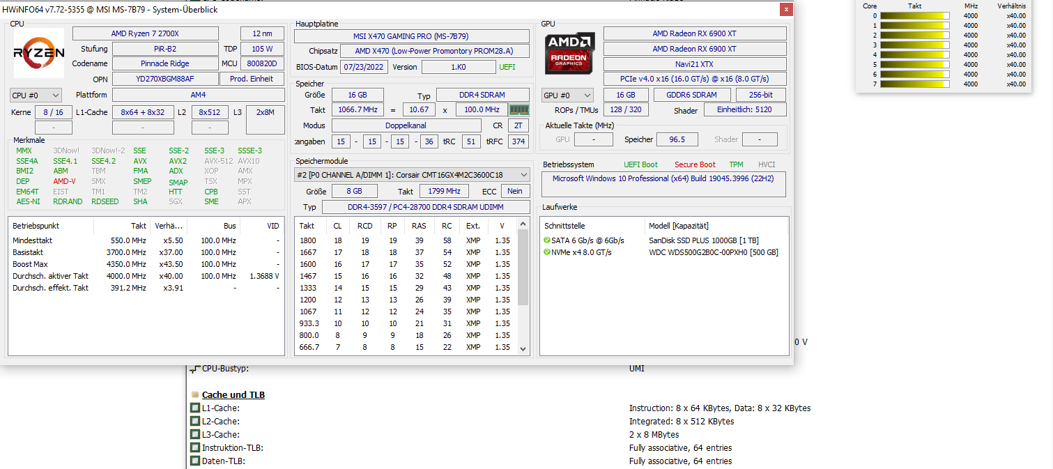

Hier mal ein paar Werte von Ryzen Master.
Ist da wirklich alles korrekt?
Die Kernspannung springt manchmal auf 1,45 und die Kerngeschwindigkeit variiert zwischen 2700 und max 4175 M
Hz.
