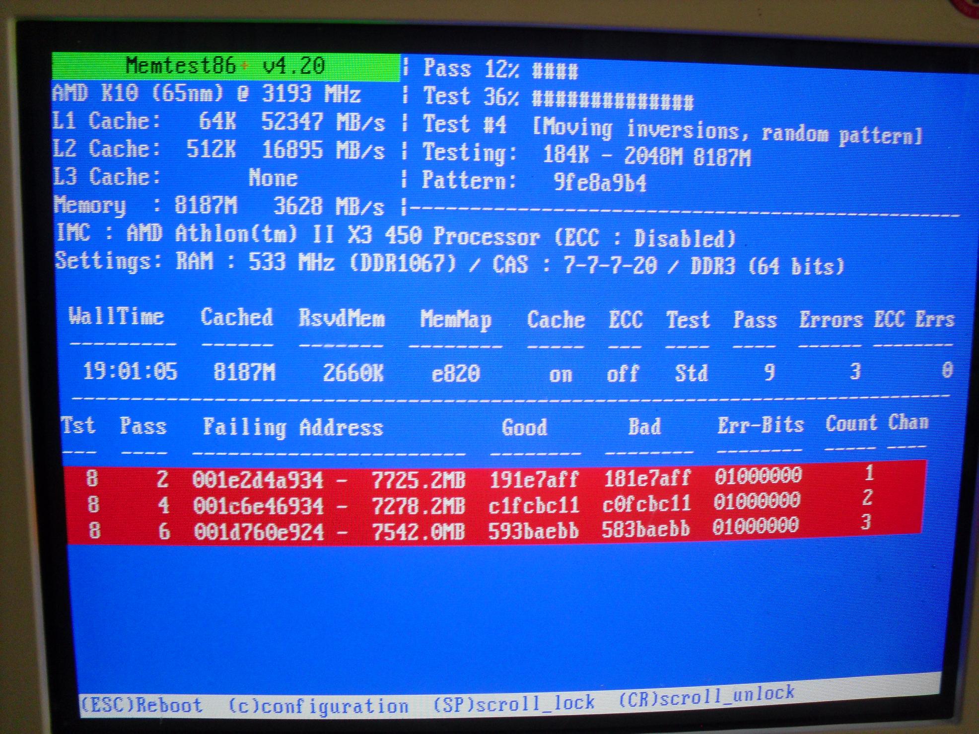

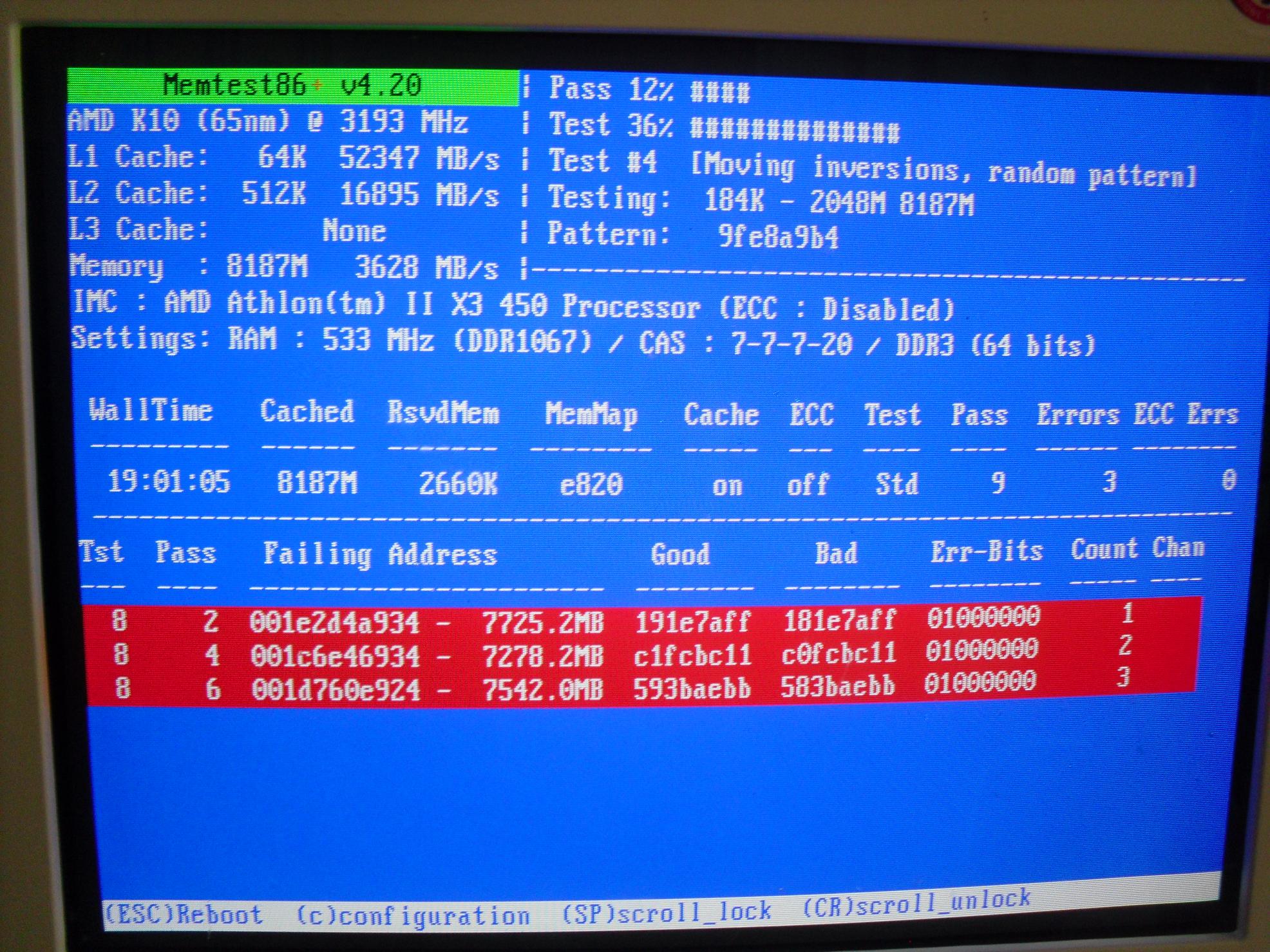

So, ich war den gestrigen Tag und Nacht nicht im Haus und konnte daher mal ungestört Memtes ca 16h durchlaufen lassen und siehe da: es hat tatsächlich 3 Fehlermeldungen ausgespuckt.
Ich hab das ganze mal abfotografiert, denn aus den Zahlen und Buchstaben werd ich wohl kaum schlau. Aber anscheinend haben wir den Fehler gefunden:
Ein Memory-Defekt in den letzten 1GB , also im zweiten Arbeitsspeichermodul.
Sollte ich also nur einen Riegel auswechseln oder vorsichtshalber beide?
Bzw. müsste ich sie doch beide rausnehmen da sie im Dual Chan laufen, oder?
Könnte ich ein neues paar Dual Chan Riegel kaufen und den einen intakten noch drinne lassen?
