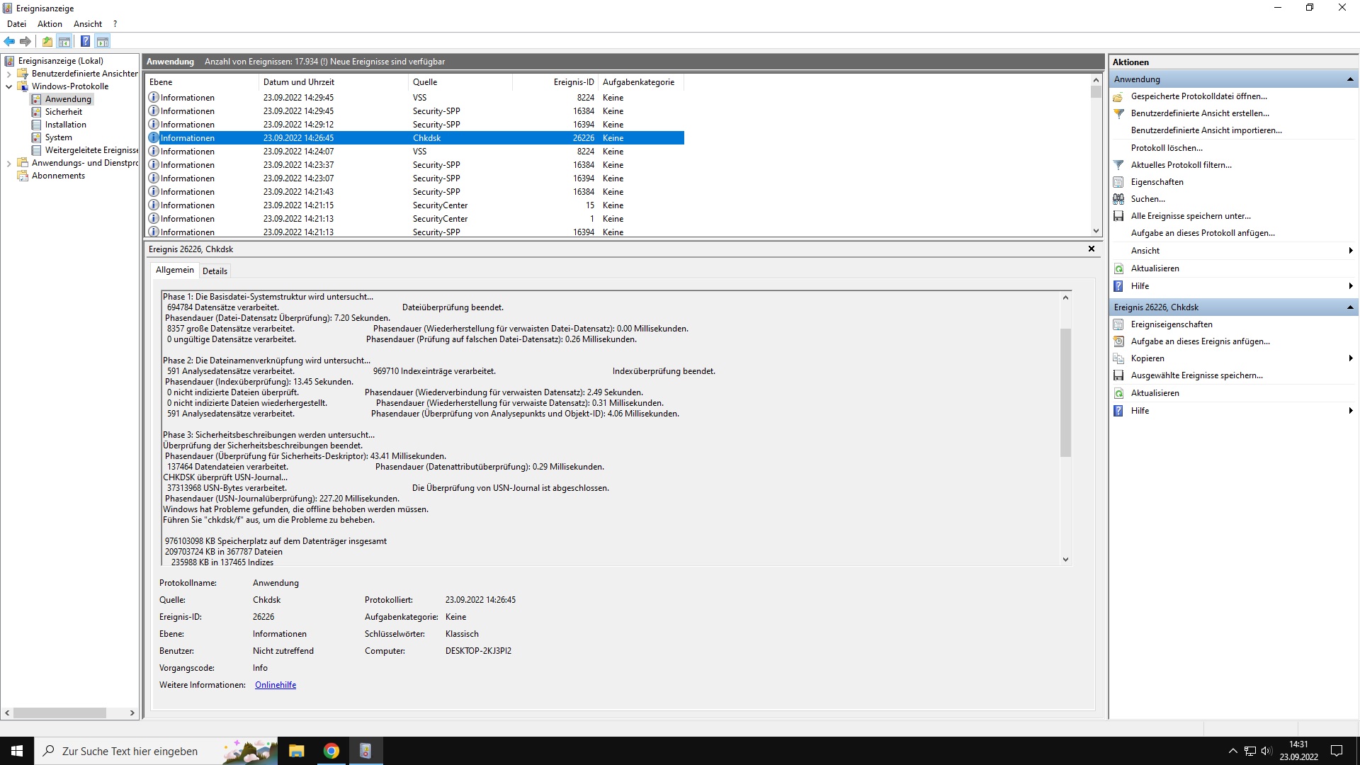

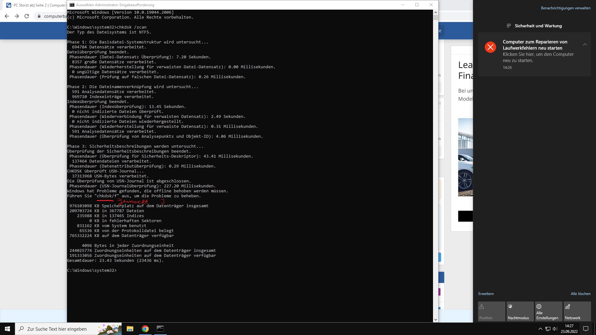

Moin zusammen,
Ich habe seit kurzem das selbe Problem.
Mir zeigt es auch immer wieder das ein Fehler vorhanden ist.
Nachdem das System Neugestartet habe. Ist der Fehler trotzdem da.
Jedes mal wenn ich PC starte/Neustarte wird mein Datenträger untersucht.
Weiß jemand nach einer Lösung?
Oder ist vllt was mit meiner SSD?(1Jahr alt)
