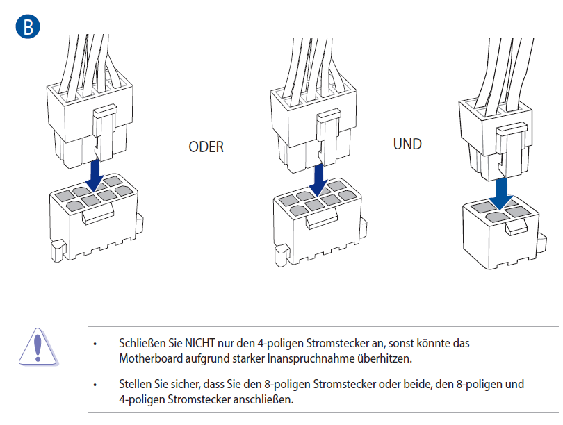

Den 8-pin-powerstecker richtig angesteckt ( der reicht, 4-pin nicht notwendig)?

Wenn alles richtig angesteckt ist, dann würde ich daraus schließen, daß du es irgendwie geschafft hast, das MB zu zerschießen( da es mit beiden CPUs und mit beiden PSUs auf einmal nicht mehr geht).
