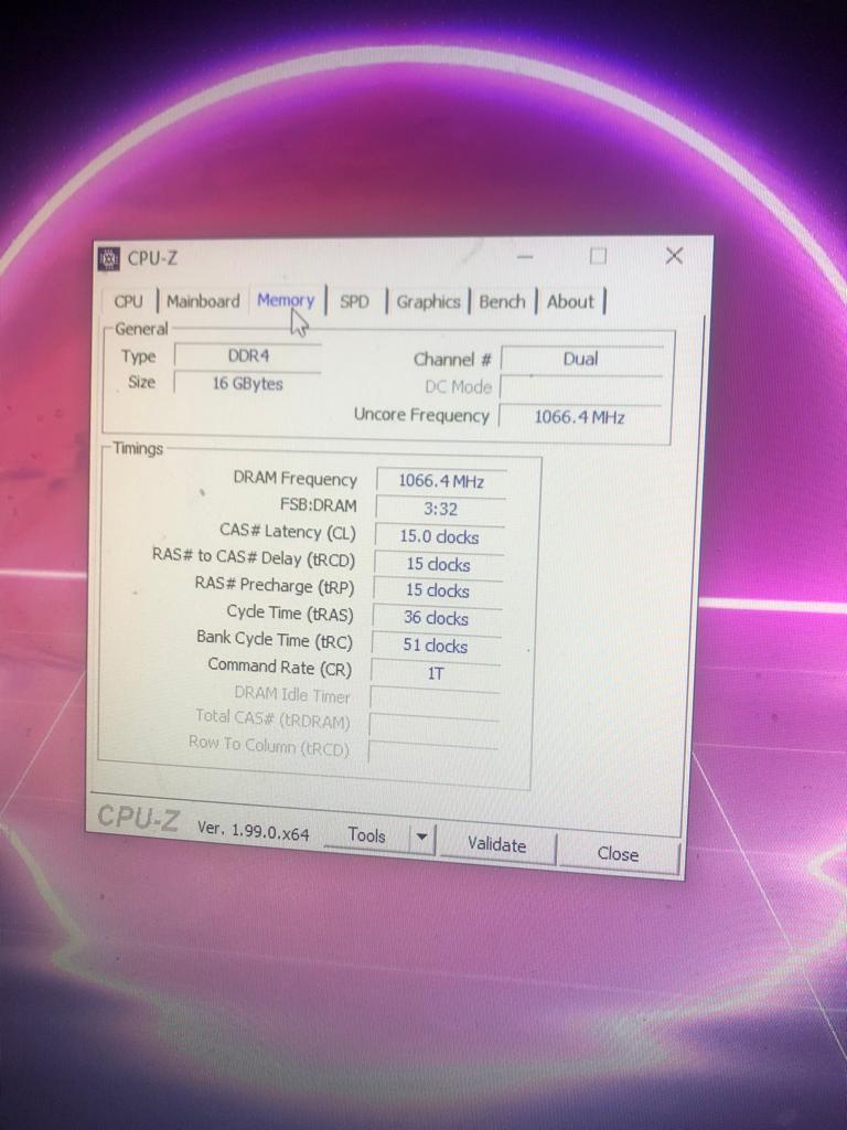

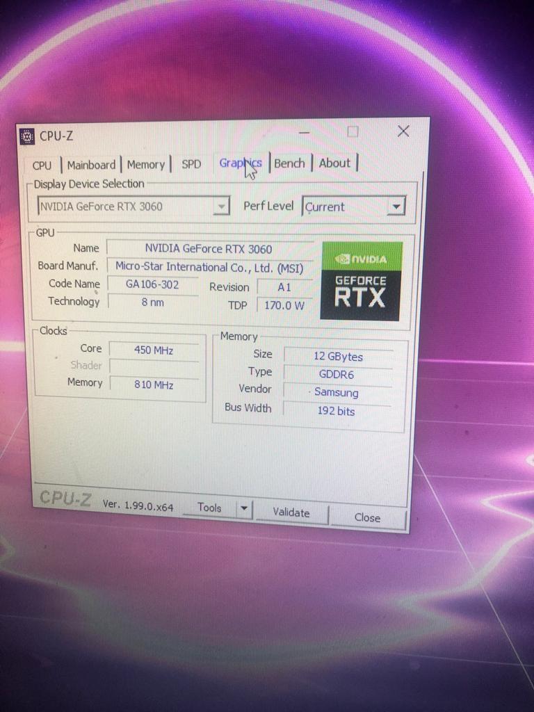

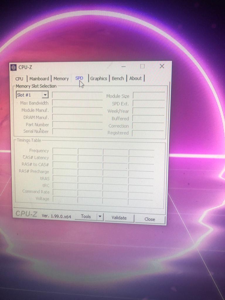

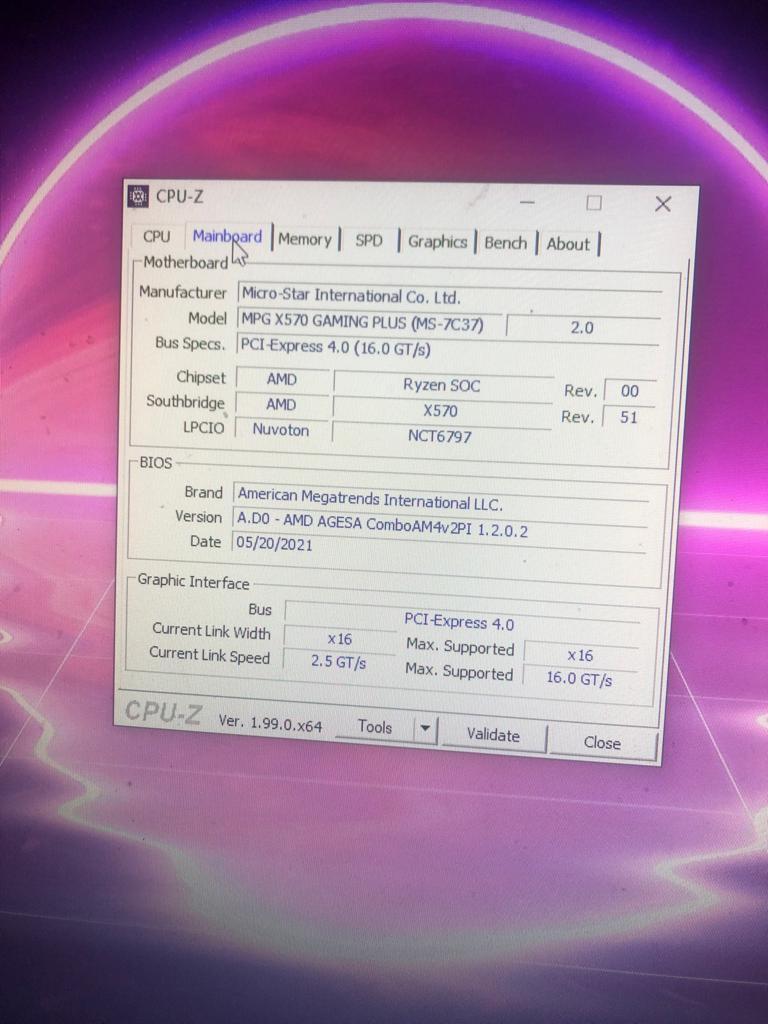

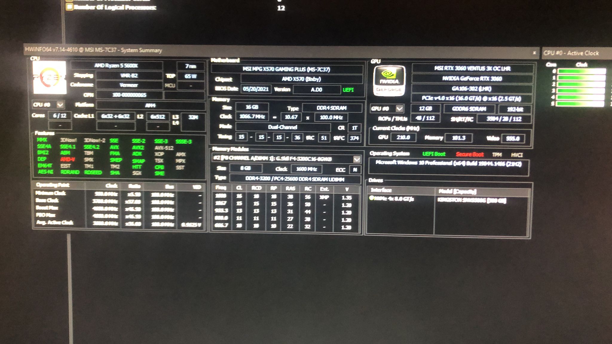

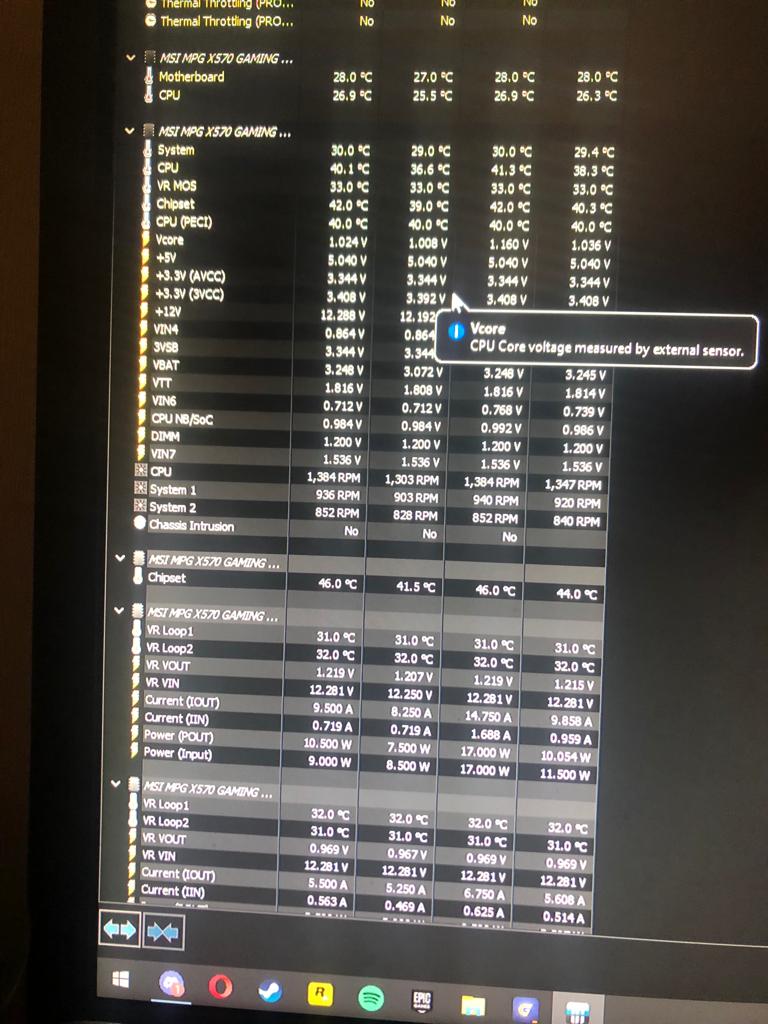

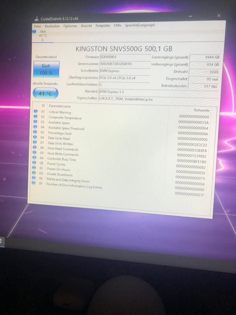

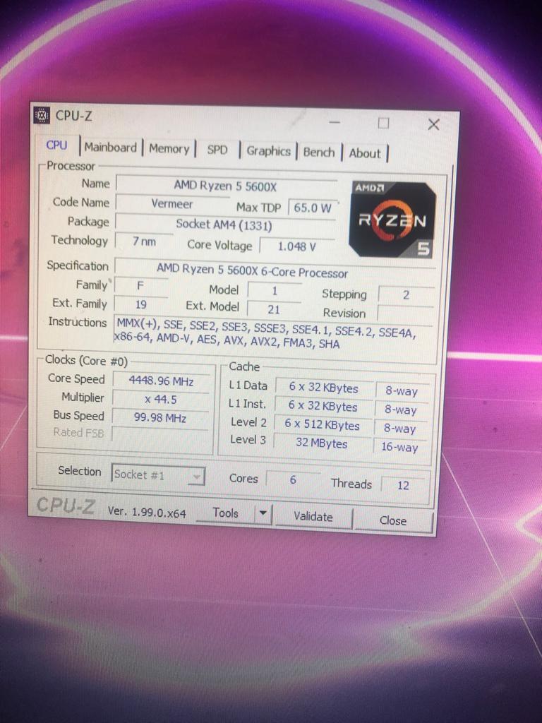

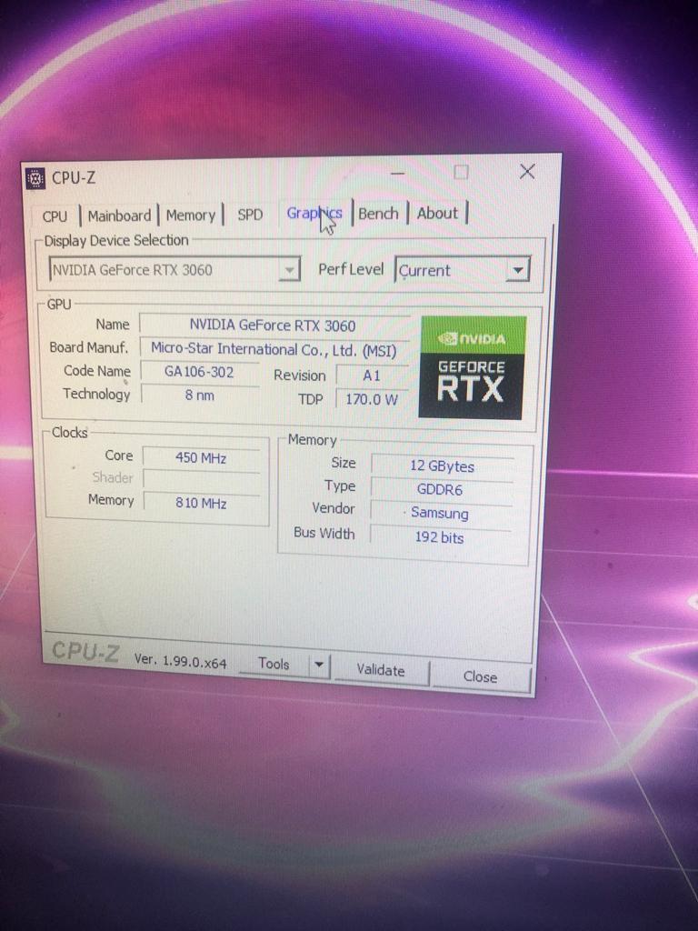

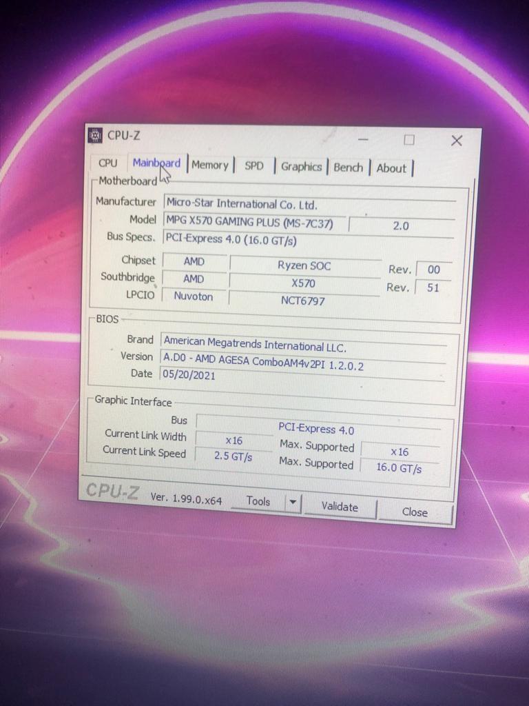

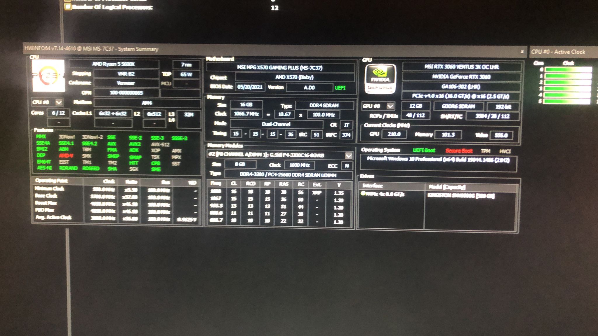

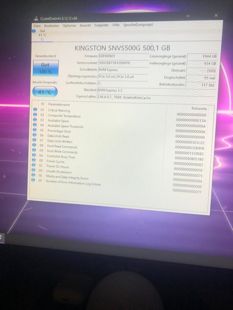

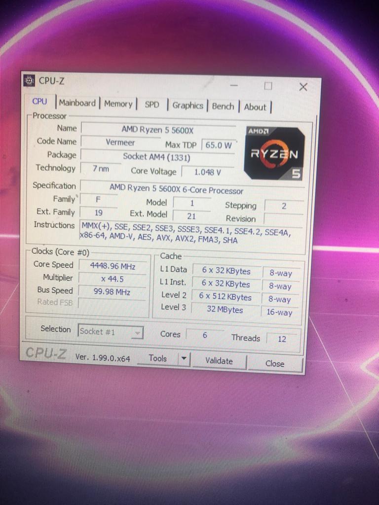

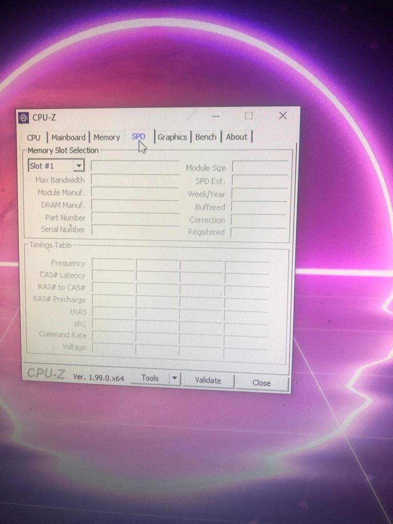

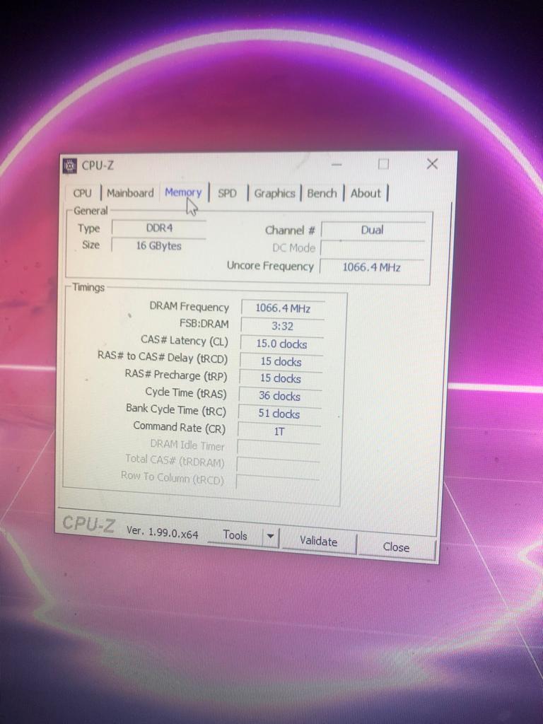

Bitte nutze CPUZ und mache uns Bilder von Mainboard und Memory. Nutze CrystalDiskInfo und mach uns ein Bild der Festplatten. Nutze HWINFO und mache uns Bilder von dem Temperaturen CPU und GPU sowie MB.
Könnte auch ein Temperaturproblem sein. Kontrolliere mit einem OSD Programm z.B MSI Afterburner deine Temperaturen CPU und GPU?

So

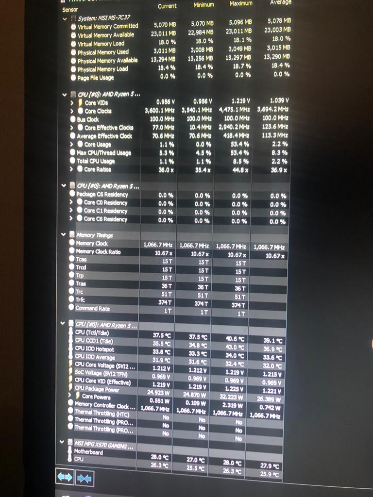

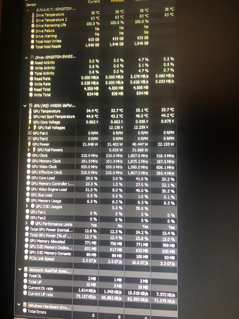

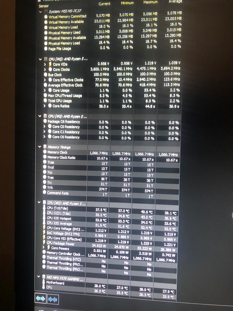

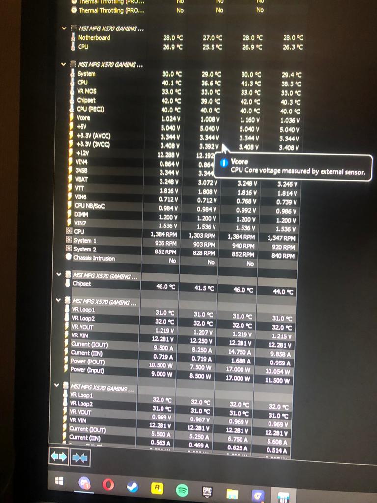

Das schon mal gut :) Der RAM läuft nicht auf XMP! Falls er das kann, im BIOS einstellen. Damit verschenkst du Leistung. Bei HWINFO bitte oben auf Sensoren klicken und uns paar Fotos schicken von den Feldern CPU, Mainboard und GPU :)
XMP ist auch nicht aktiviert, RAM läuft nur mit 2133 MHz statt 3200 ...
Und wie oben schon geschrieben, häng das PCIe Kabel für die Graka mal an den 2. Anschluss am Netzteil > Stichwort: Multirail Gerät.

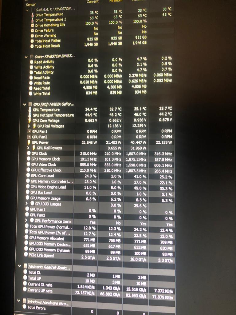

Sieht soweit alles gut aus. Man kann HWINFO im Hintergrund anlassen und bissel Spielen. Dann zeigt er dir die Maximum Temperatur an. Das wäre mal interessant. Ansonsten muss es nen Grund geben warum er sich einfach ausschaltet. Vl. richtung Netzteil!

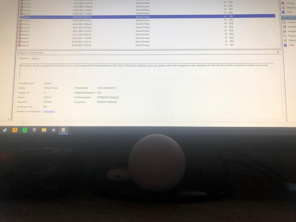

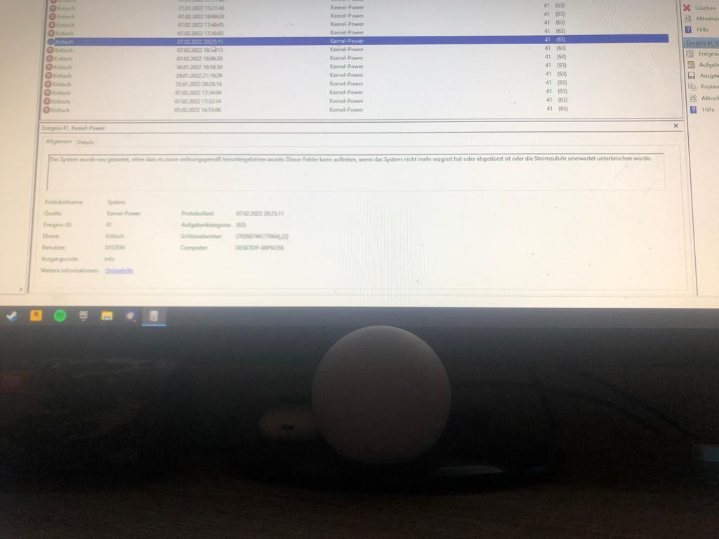

Was sagt die Ereignisanzeige? (Kannst du unten Links bei Windows Suche einegeben, dann findest die)
Ein Rechtsklick auf das Win Symbol in der Taskleiste tut es auch. ;)
Was nicht das Problem sein wird.

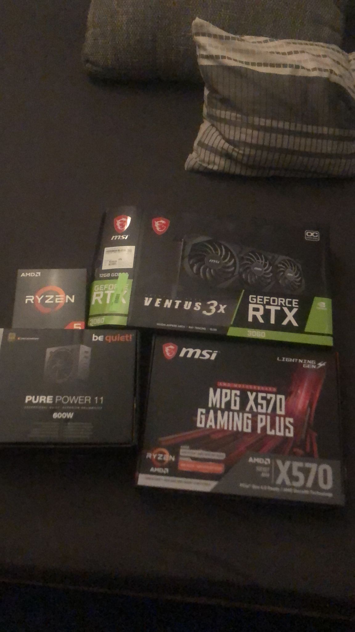

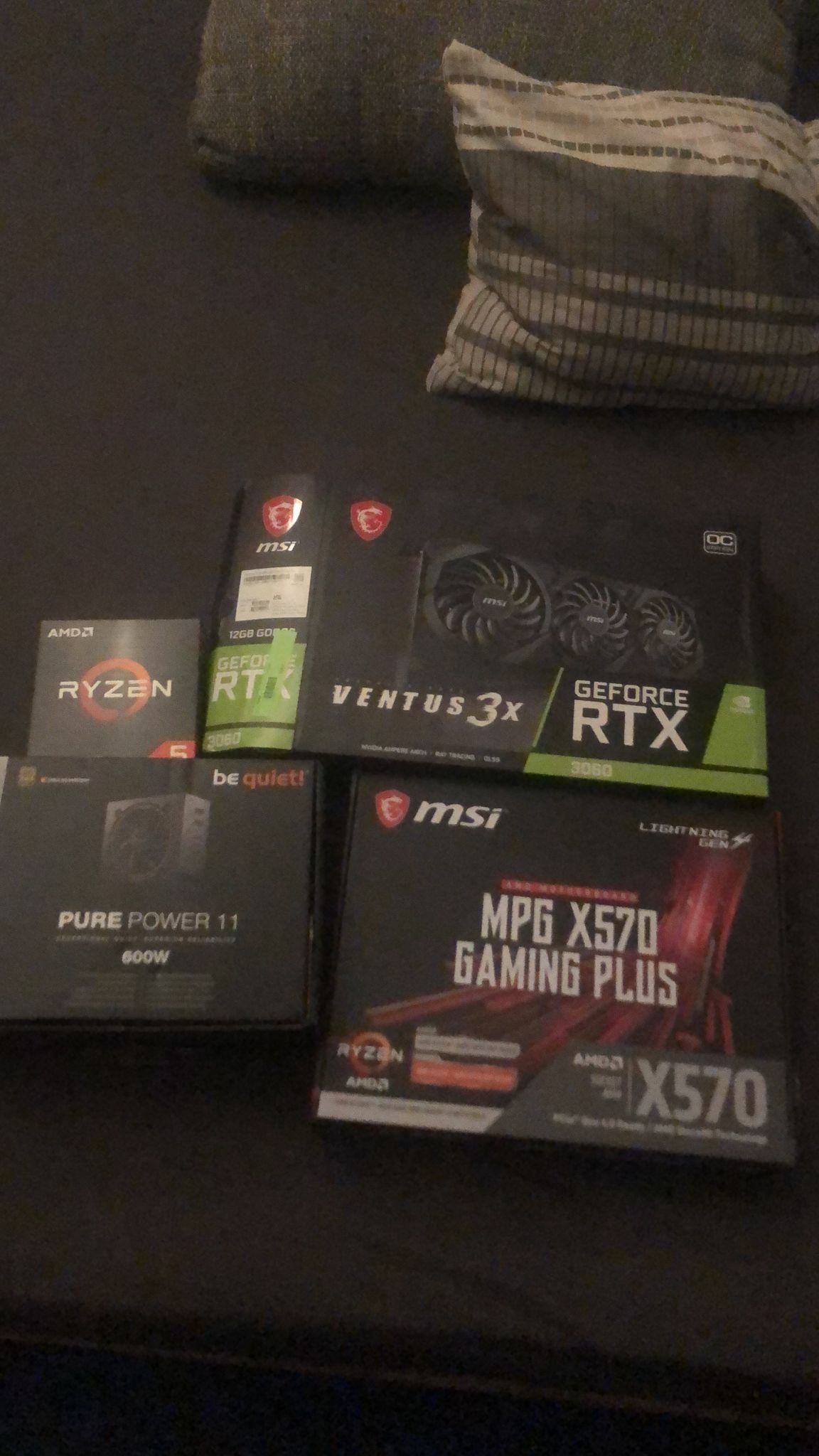

Dann würde ich mal anraten ein anderes NT zu testen! 600W sind ausreichend, aber vl. die etwas bessere Schiene von bequiet oder Seasonic! Weil das sieht nach Abschaltung aus, warum auch immer.

Also technisch und qualitativ gibt es am PurePower eigentlich nichts zu beanstanden und ist in etwa auf dem Level der Straight Power E10 Reihe.
Das Problem sehe ich bei BQ im Multiraildesign und den leider mangelnden Hinweisen wie es korrekt verkabelt wird. Das Forum quillt teilweiße über mit Threads wie "Rechner schaltet ab" und in sehr vielen Fällen ist es der Fall das ein BQ Netzteil, egal welcher Reihe, falsch verkabelt wurde und somit einzelne Rails überlastet wurden.
guvi schrieb:
Ja also ich habe nachgeschaut und habe beide Kabel genutzt, und nicht nur auf einer alles laufen lassen
Wie "beide Kabel", die 3060 Ventus 3X hat ja nur einen 8 PIN?
