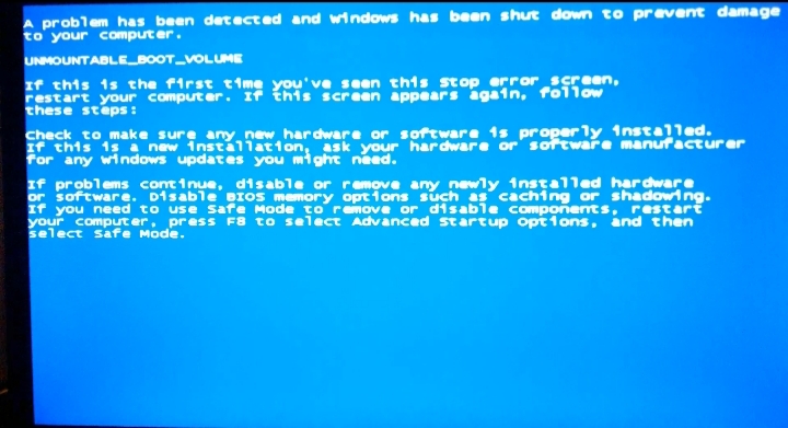

Hallo, ich habe meine alte Festplatte nach langer Zeit wieder eingebaut, auf dem sich das Betriebssystem Win 7 befindet. Ich wollte meine Daten von der Festplatte auf meinem Handy ziehen. Handy wurde angeschlossen und ein paar Bilder wurden dann von Festplatte auf Handy übertragen, bis der Bildschirm stehen blieb und nichts mehr funktionierte. Ich drückte auf dem Knopf am PC um ihn komplett neu zu starten und trennte natürlich auch vorher die Verbindung zwischen Handy und PC.

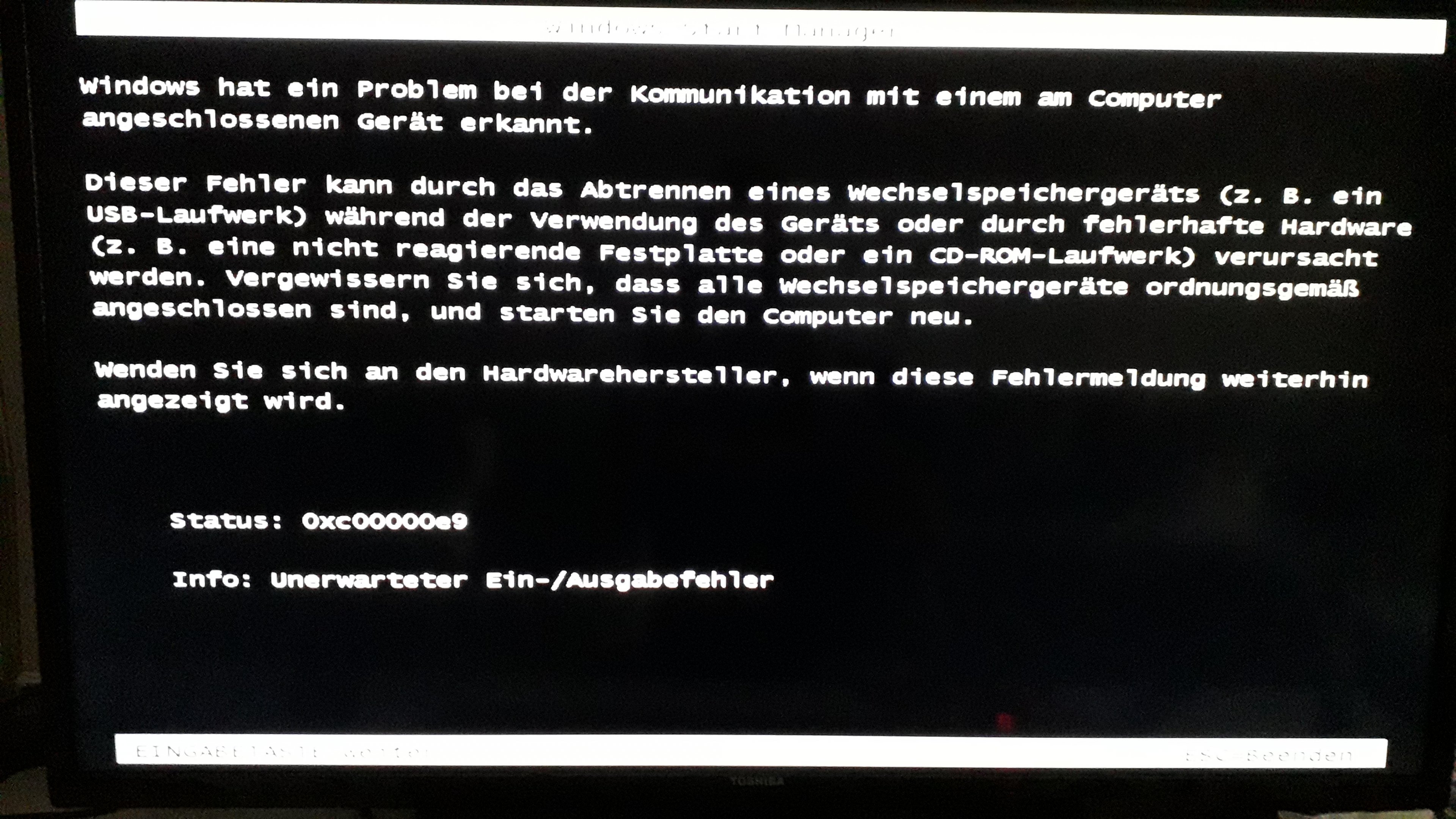

Mir wird ab jetzt immer der Bildschirm mit "Windows Fehlerbehebung" angezeigt, wo man die Auswahl zwischen "Starthilfe Starten" und "Windowdows normal starten" hat. Wenn ich mit Starthilfe wähle, wird mir die Fehlermeldung angezeigt, das Windows ein Problem bei der Kommunikation mit einem angeschlossen Gerät hat. (Status: 0x00000e9 Unerwarteter Ein-/Ausgabefehler). Es ist auch keine andere Hardware außer meiner Festplatte angeschlossen.

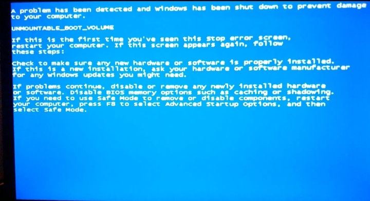

Wenn ich "Windows normal Starten" wähle, kommt tatsächlich das Windows Symbol aber stürzt beim laden ab und wo eine Sekunde lang der blaue Bildschirm zu sehen ist, mir der Meldung: A problem has been detected and Windows has been shut down.... Danach startet der PC von selbst wieder neu und die Seite mit Windows-Fehlerbehebung wird wieder erneut angezeigt.
Weiß jemand wie ich das Problem lösen kann um wieder Windows 7 starten zu können? Die Daten sind sehr wichtig auf der Festplatte.
Danke im voraus :)

Eingabe/Ausgabefehler spricht für einen Defekt.
SATA-Port,-Kabel oder HDD ist hier nicht unwahrscheinlich.
Am einfachsten steckst du ein anderes/neues SATA-Kabel an einen anderen SATA-Port und das an die HDD.
Wenn das nicht geht, die HDD mal an einen anderen Rechner anschließen und DESSEN Betriebssystem hochfahren und schauen, ob deine HDD dort erkannt wird.

das ist ein I/O bluescreen
wackelkontakt oder hardwareschaden

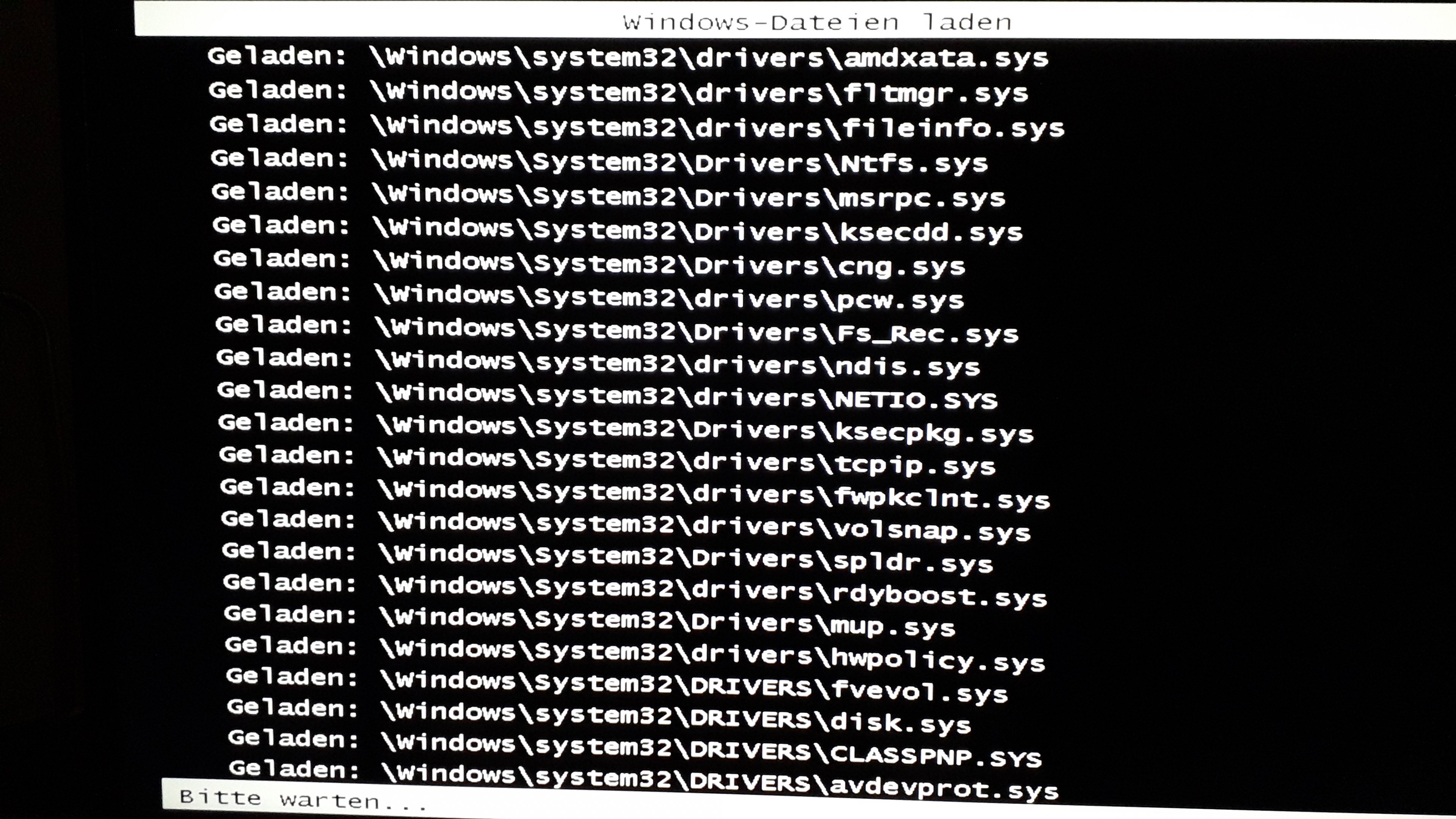

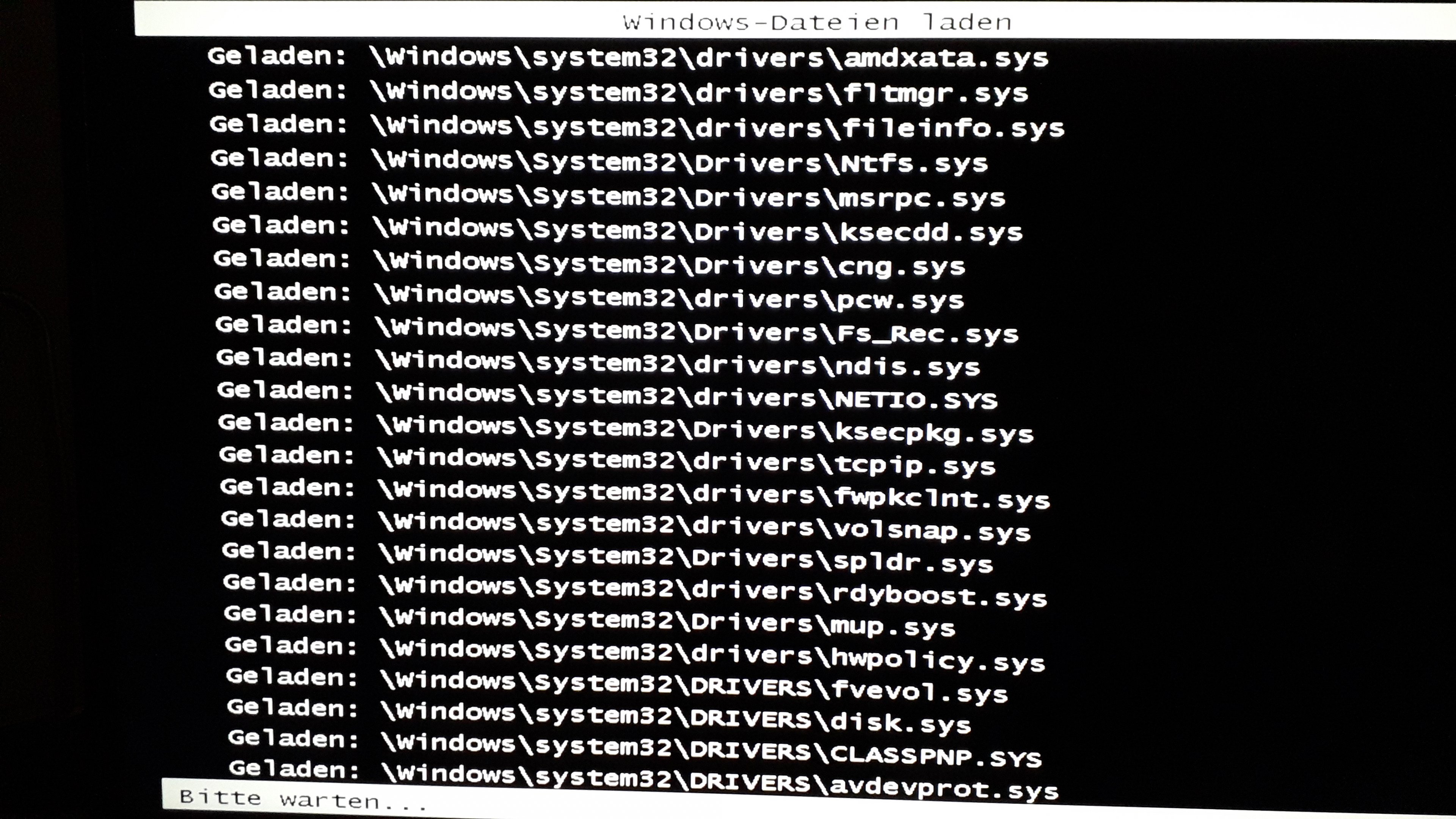

Im Abgesicherten Modus wird mir der Bildschirm angezeigt wo er die Dateien ladet und stürzt dann nach ein paar Sekunden auch wieder ab.

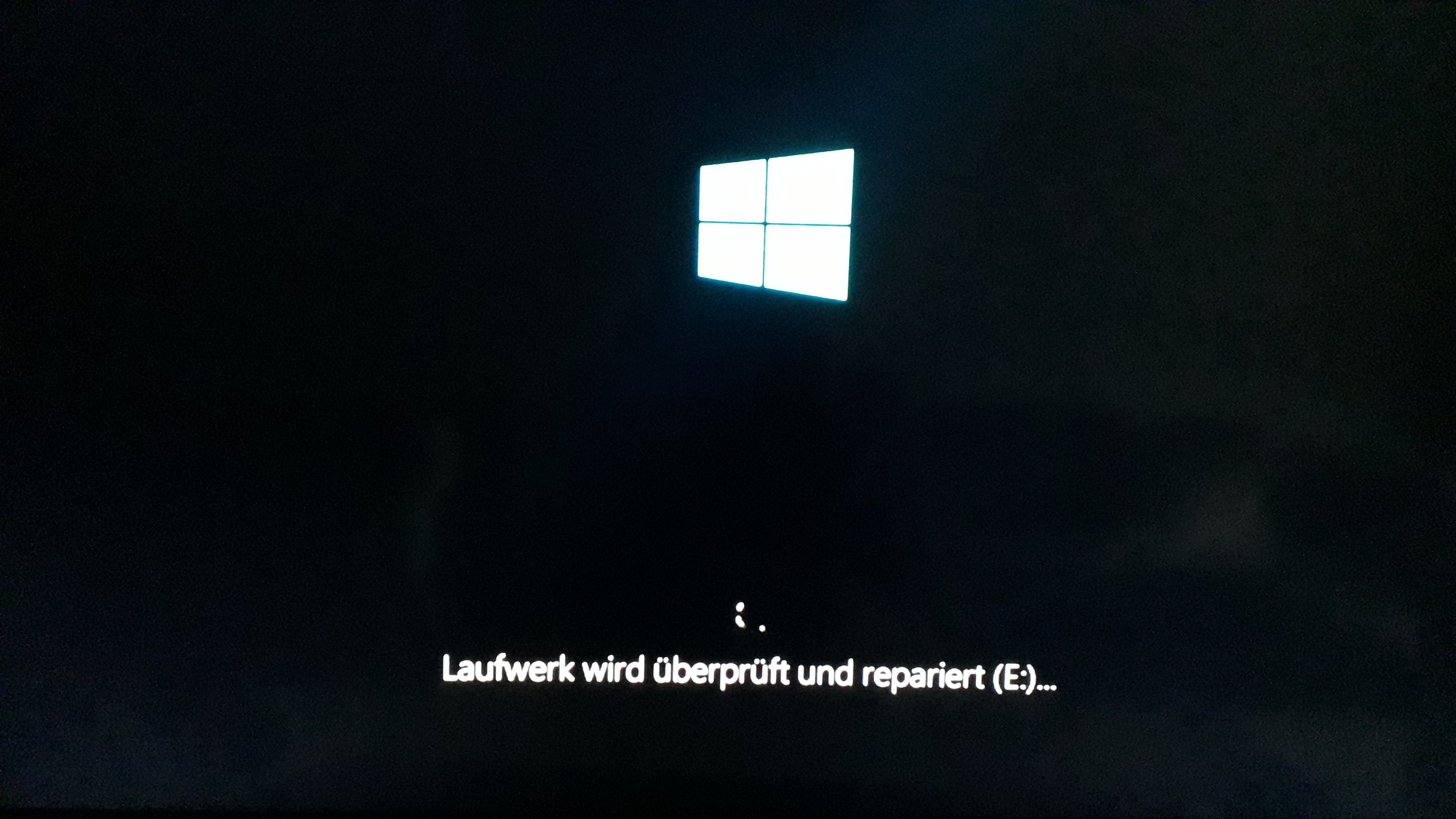

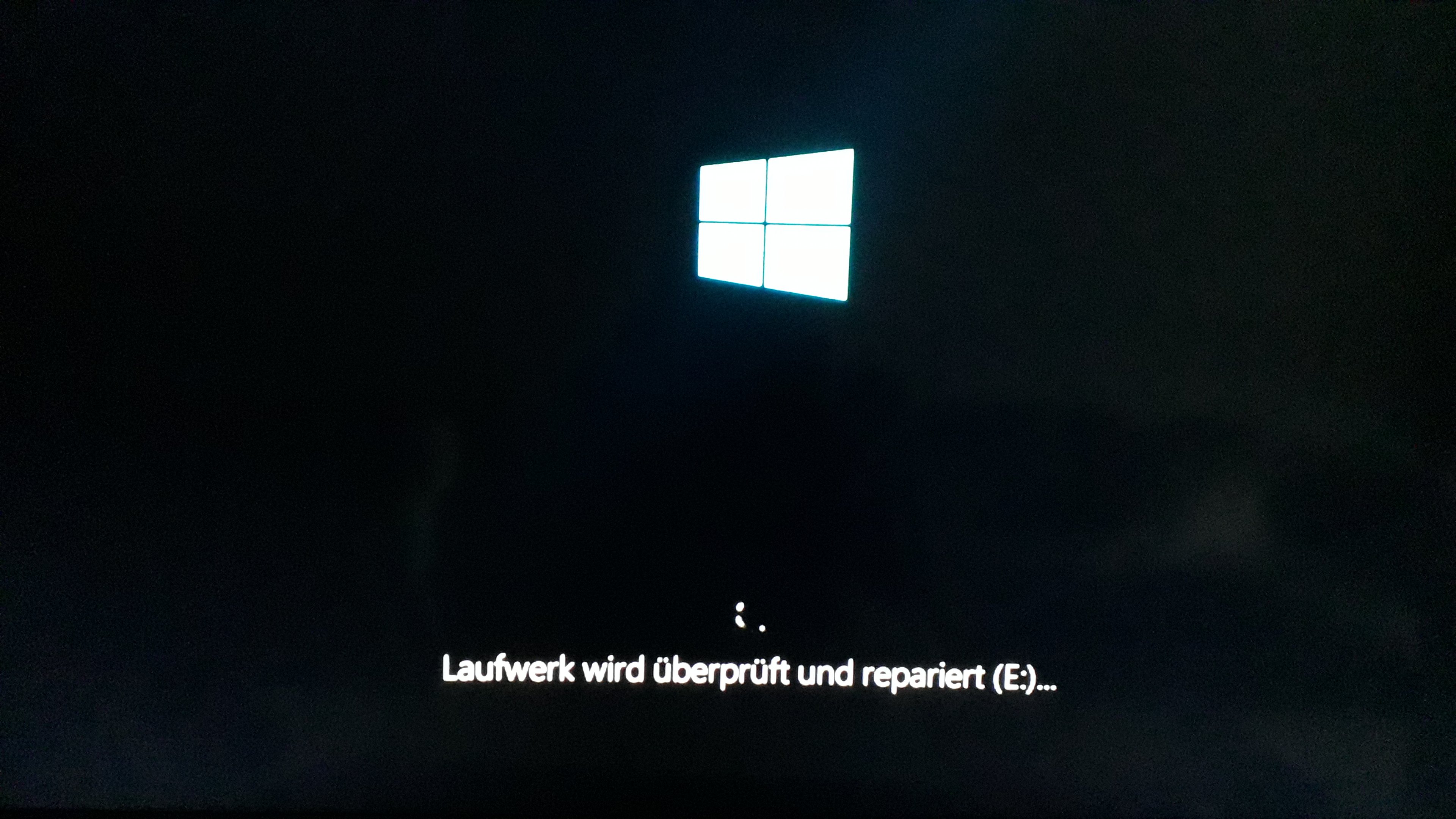

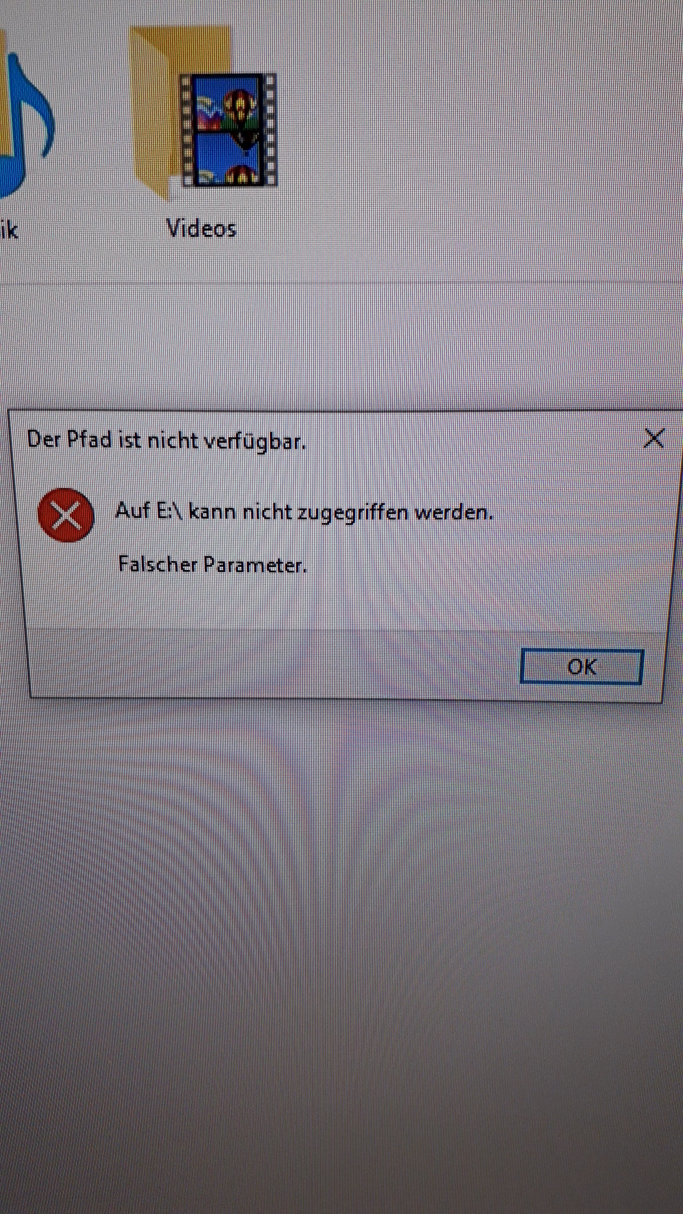

Habe jetzt mal beide Festplatten an das Mainboard angeschlossen...jetzt versucht Win10 wohl die andere Festplatte zu reparieren.
cb_darkman schrieb:
Festplatte mit Bitlocker verschlüsselt und der dazugehörige USB Stick fehlt?
Nein

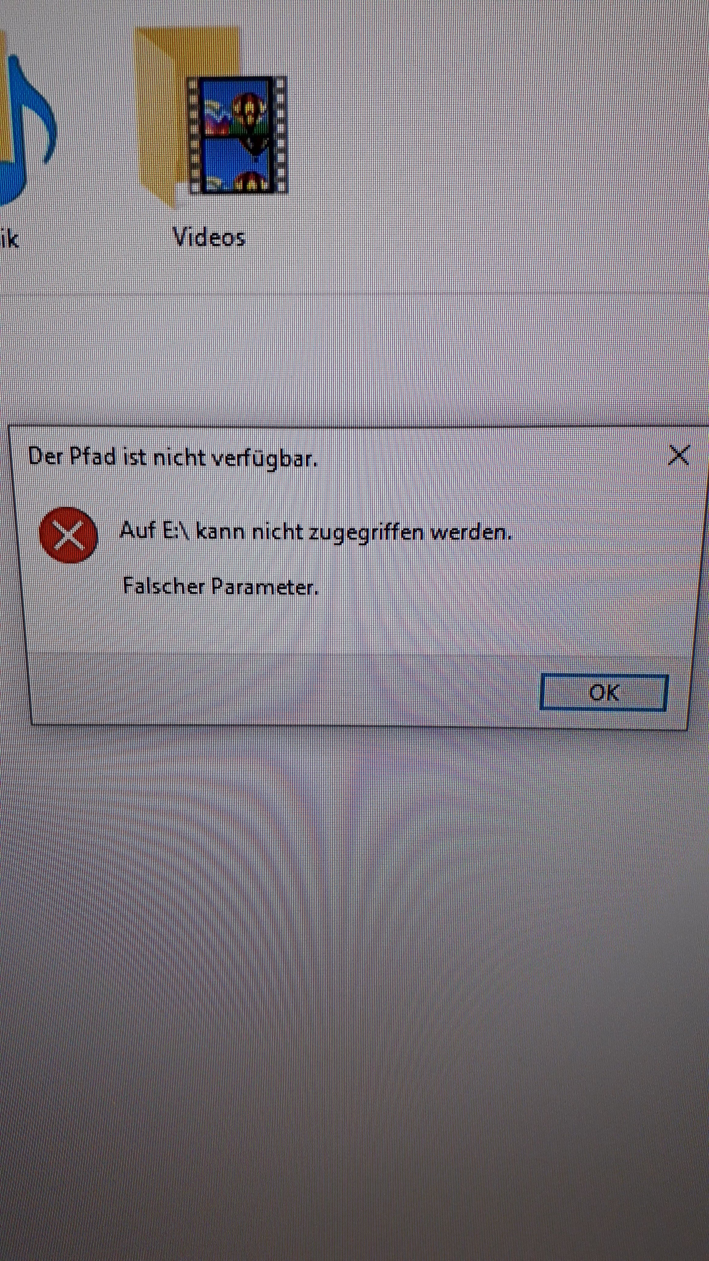

Also unter Win10 werden mir jetzt beide Laufwerke angezeigt, aber wenn ich auf das alte Laufwerk klicke, kommt die Fehlermeldung "falscher Parameter".
Ich versuche morgen mal, das alte Laufwerk über einen Sata Adapter mit dem PC zu verbinden. Das ist meine letzte Hoffnung.

ok, platte ist da, aber vermutlich zerschossen
wenn da daten drauf sind sollte sich wer damit spielen, der sich auskennt, sonst richtest du mehr schaden als nutzen an.
wenn nicht, plattmachen, per clean install (stick, ms media creation tool, neueste version!) neuinstallieren. nur die ssd im rechner, andere lw abstecken.
