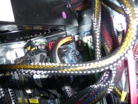

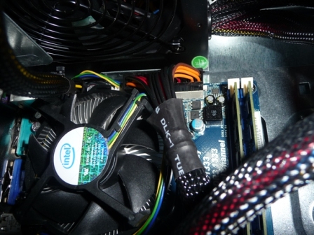

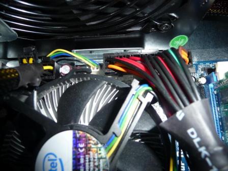

Ich habe den 24ger steckplatz mit dem masterstecker belegt und nun kann ich noch am Prozessor einen 4Pin Stecker einsetzen. Nun ist die Frage, ist das so richtig?
Mache bitte ein Bild davon, wie du es angeschlossen hast und lade es hier hoch.
Hier das Bild: Hoffe ihr erkennt alles...
Soweit so gut - die Umgebung des CPU-Kühlers ist von Kabeln umgeben - diese sollten einen
größeren Abstand zum CPU-Kühler haben -
die Kabel selbst scheinen richtig aufgesteckt zu sein -
