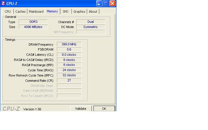

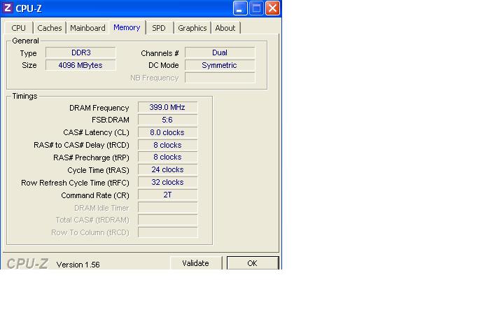

Wie läuft es nun mit 2T (2N) und 1,60V RAM-Spannung?
Könntest du bitte noch mal ein Screenshot von CPU-Z (Reiter Memory) machen.

Die Timings hast du doch hinbekommen! CPU-Z zeigt die 8-8-8-24-32 an.
Das NT - was hat es insgesamt an Ampere (A) auf der +12V -Leitung ? Sind es 17A ?
Stell das BIOS auf "default" und ändere gegebenenfalls Datum / Uhrzeit / Bootreihenfolge und die Commandrate auf "2N" -
Die Werte der Grafikkarte unter CPU-Z können so nicht stimmen - GPU-Z mal auswerten -
Sollte das MB JETZT nicht richtig laufen so stell die RAMs auf "8-8-8-24 - 31 (36) TRFC =110 / 2N bei 1,6V (1,65V ) und "1333" (667) ein

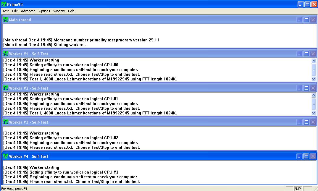

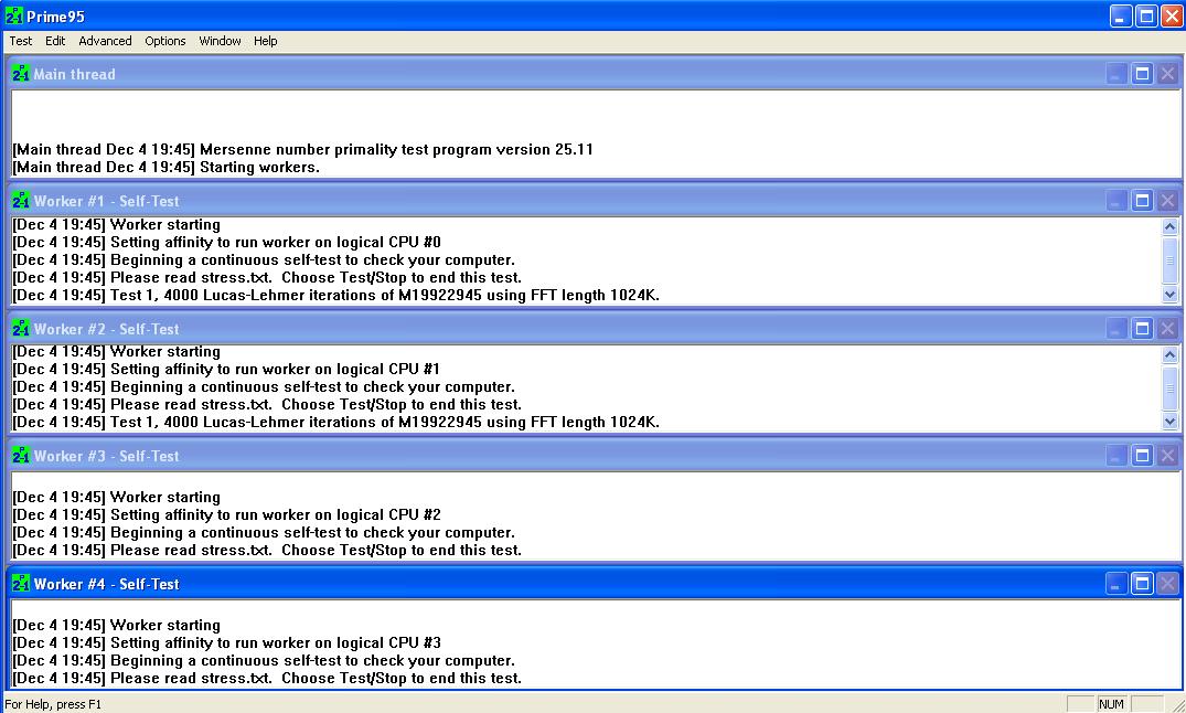

Prime95 laufen lassen (ca. 2 Std.) und CPU Temperatur im Auge behalten. Notieren wie hoch die CPU- Temp maximal ist.
Furmark laufen lassen (ca. 30 min) und Grafikkarten Temperatur im Auge behalten. Notieren, wie hoch die GPU-Temp maximal ist.
Laufen beide Programme (einzeln) in der Zeit fehlerfrei durch, beide Programme gleichzeitig laufen lassen und beobachten, ob das System abstürzt.

Das ist richtig. Lasse das Programm 2-3 Stunden laufen. Wenn einer der Worker aussteigt (wechselt dann von Grün auf Rot) kannst du das Programm beenden. Das würde bedeuten, dass das System nicht stabil läuft.
Schon mal gut, dass Furmark stabil durchläuft.

Lasse beide Programme gleichzeitig laufen. Bleibt das System stabil?
