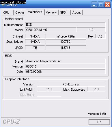

Nimm mal die Freeware CPU-Z und sage uns die Bios Version die aktuell auf dem Mainboard geflasht ist.

Also welche Bios Version / Datum ?

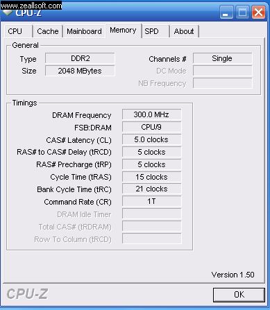

hier mal cpu-z:

Stelle mal deinen Single Ram richtig ein der läuft mit 300Mhz und sollte besser bei 200 Mhz laufen. Ich weiß nicht wie der Teiler ist, aber stelle das unbedingt um.
Ansonsten neues Bios gibts hier: http://www.ecsusa.com/ECSWebSite/Pr...CategoryID=1&DetailName=Bios&MenuID=1&LanID=0
versuche erstmal alles andere bevor du anfängst zu flashen, dein Bios ist von 08/2008 also auch noch nicht unbedingt alt, von daher muß alles eigentlich laufen. Ist natürlich blöd das dein Ram wohl ein Einzelstück ist und dann wohl noch falsch eingestellt ist. Frage mich langsam wo du den PC so gekauft hast?
Normal brauchst du kein Bios Update, kannst du dir aber im schlimmsten Fall evtl. das MB schrotten, teure Boards haben beispielsweise Dual Bios, wenn das eine nicht mehr geht oder beschädigt wird, springt das andere an.

Vielen Dank an xpower ashx. ich hab den Ram auf 200 mhz gestellt und das System läuft deutlich stabiler. Wegen den Pc , der pc hat 180 und die graka 150 Euro ^^

Also den DRAM hab ich auf 2.0 V aber wenn ich das Timing einstellen möchte kommt nur 1. auf AUTO oder 2. auf DCT 0 <-- dabei kommt ne sehr lange liste ^^
Was wird CPU-Z 1.50 unter "SPD" angezeigt ?
Nach der o. g. Angaben läuft der RAM auf "1T" - das macht das MB nicht mit - versuch unter DRAM-Timing andere Einstellungen - das Handbuch gibt nichts darüber her

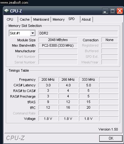

Hier mal unter cpu-z spd:
sry, war wohln schreibfehler hab X2
Da scheint aber mit deinem RAM-Riegel was nicht in Ordnung zu sein.
Es soll 800er DDR2 sein? Läuft aber NUR als 666er.
Entweder im BIOS falsch eingestellt, oder der Speicher ist tatsächlich 666er (was steht denn drauf?), dann hat man dir falschen verkauft (oder du dir gekauft), oder es ist 800er und läuft nur als 666er, dann ist er defekt.

ich hab für kurze zeit 2 gb ddr 2 800 riegel vom kollege bekommen die riegel , die ich jetz drin habe sind 667 also ist mit denen alles ok , ich ämder es mal ab^^
