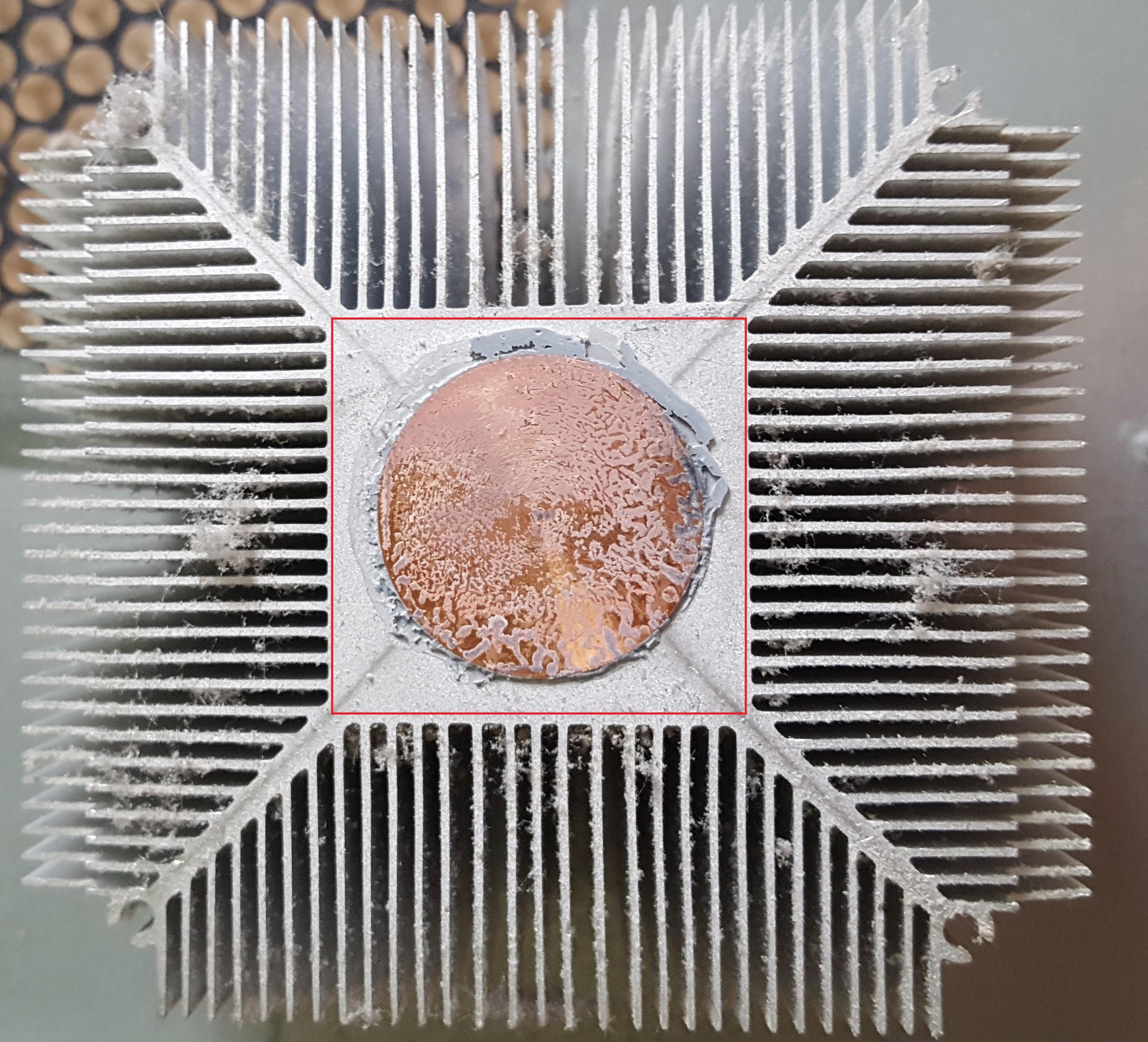

Die Wärmeleitpaste nur innerhalb der roten Markierung auftragen:

Nun besser?

Soll ich die WLP auf der roten Markierung anbringen oder über die ganze CPU?
Probier am besten erst den alten Kühler mit neuer Wärmeleitpaste aus.

Soll ich wie oben gesagt die WLP auf der roten Markierung anbringen oder über die ganze CPU?
