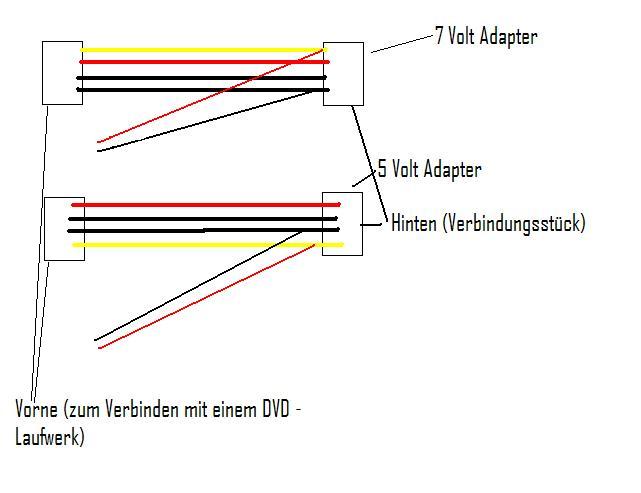

HI
also du kannst auch die kabel umbelegen - das sollten dann so aussehen:
MFG Alex

thx!
Aber warum kann ich net die Lüfter regeln?
Und ist der Zalman 9700NT leiser und besser als der Freezer 7 Pro?
Danke im Vorauss!
AW: Pc zu Laut!!
Die Lüfter kannst du nicht regeln weil du das Netzteil nicht Steuern kannst, wo deine Lüfter angeschlossen sind.
Wenns geht schliess deine Lüfter an den "FAN"- Anschlüssen auf dem Mainboard an und Regle die Umdrehungen per BIOS oder Speedfan;)
