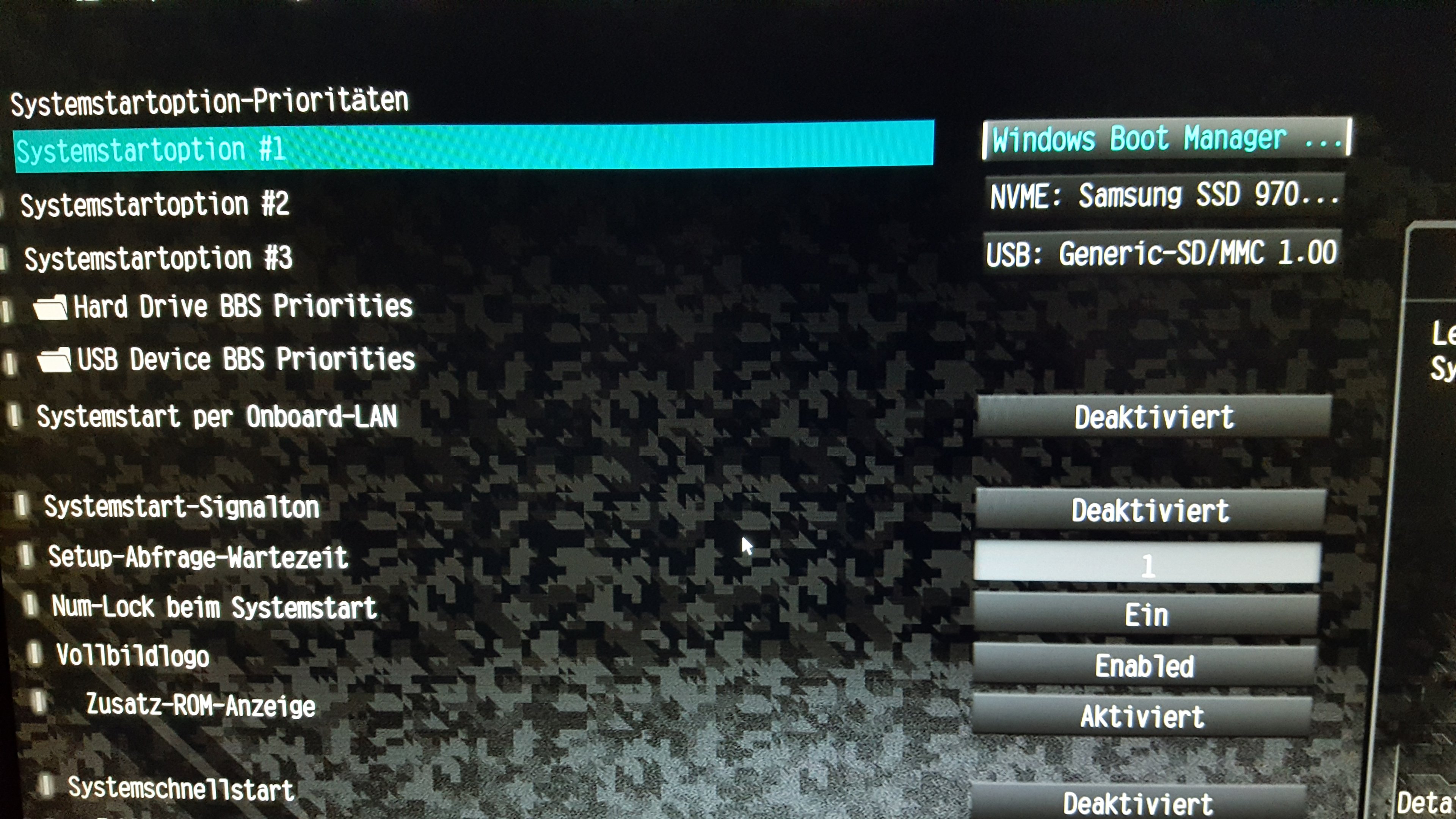

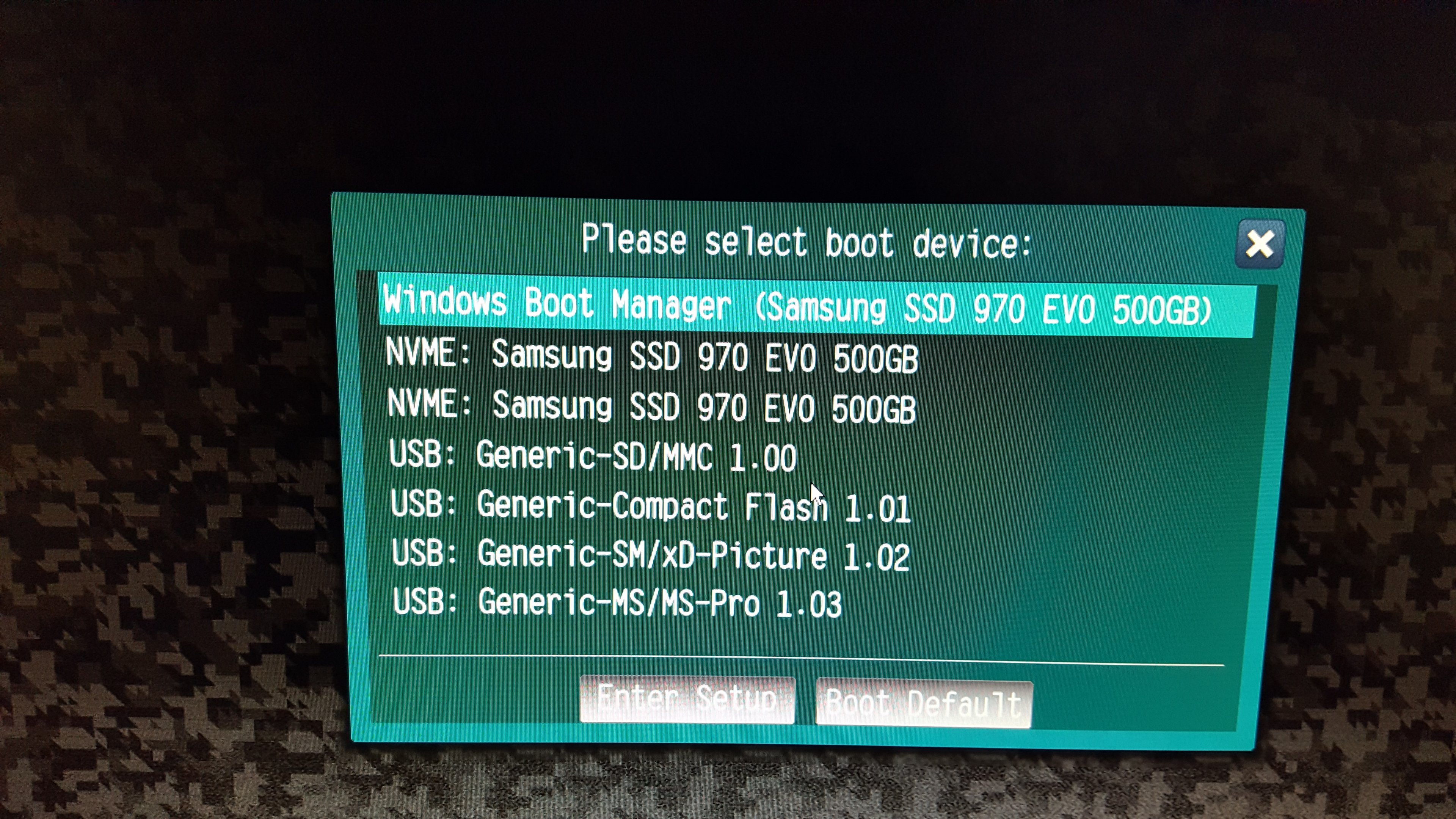

Frage: Ich habe nun beide M.2-SSD eingebaut (eine Corsair und eine Samsung) mit je 1 TB. Eigenartigerweise wird im BIOS/UEFI, und dort im Bereich der Bootreihenfolge aber nur eine von beiden, nämlich die Corsair angezeigt, aber nicht die Samsung. Ich habe schon die Suche/Google bemüht, komme aber zu keiner Ursache. Ich kann also nicht einstellen, dass automatisch mit der Samsung gebootet wird.
Das BIOS/UEFI erkennt aber ansonsten unter "Storage" beide Platten und ich kann auch mit beiden booten. (Durch Drücken der Taste F11 kann ich beim Hochfahren wählen, von welcher Platte ich booten will.)
moin, dürfte wohl so ausschauen, im bios steht bei mir auch nur eine samsung, die andre ist im Wondows Boot Manager.
bei der Auswahl der Startpatition sind dann beide aufgeführt bei deinem M S I siehts hald bißl anders aus
