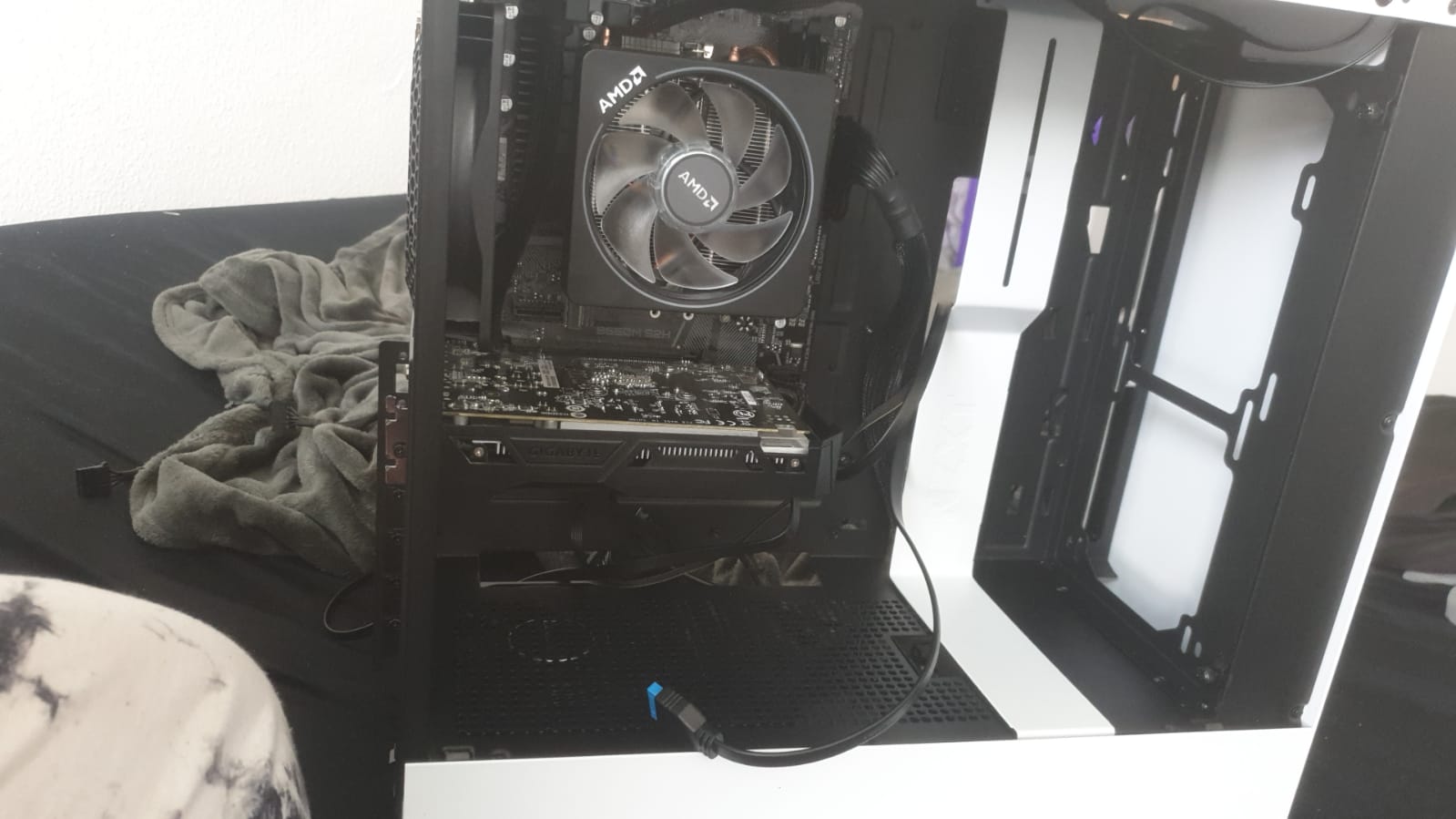

@KnolleJupp dein Fehleranalyse war echt gut, viele dank. Im Anhang die gewünschten Bilder

Ich mochte den Anfang meiner Geschichte besser. Der war detailierter als die Fotos.

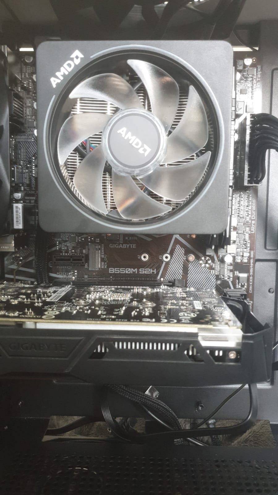

Und läuft da ein Stromkabel unter der Grafikkarte lang? Nimm das bitte da weg und verlege es an der Rückseite des Mainboards entlang.

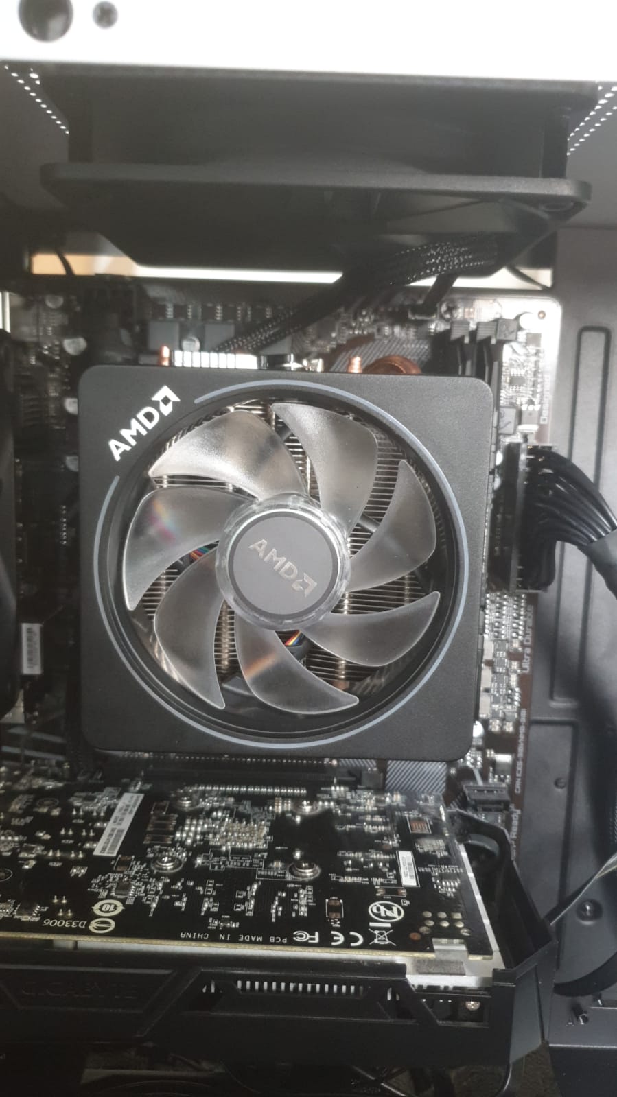

Wie gesagt, die Bilder sind sehr grob und aus demselben Winkel.
Baue das Teil mal aus und mache es so wie in meiner Kurzgeschichte.

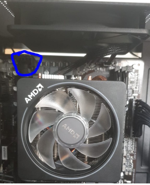

CPU 4+4 fehlt links oberhalb der CPU! Ups das Foto ist so schlecht mein Fehler.
Hier fehlt das Kabel vom Netzteil, sind 2x 4-polige Stecker oder manchmal auch direkt ein 8-poliger Stecker. Normal mit CPU beschriftet.

Nein, dass 8-Pin ATX12V Kabel fehlt nicht. Die Bilder sind nur nicht beonders glücklich gemacht.
Das Kabel läuft suizidal unter der Grafikkarte lang. Ich hatte den TE schon gebeten es doch bitte hinter dem Mainboard-Tray zu verlegen.
Fotos ehr von Stellen machen wo Anschlüsse da sind bzw drauf gehen .
Hier sehen wir einmal den Amd Kühler , Grafikkarte von der Seite und einmal aus Entfernung.. alles wichtigen Stellen sind verdeckt und/oder unscharf..

Nach den vorliegenden Bildern sowie gewählten Komponenten zu urteilen: Alles auseinanderbauen und sachgerecht montieren (Kabelverlegung, Mainboardmontage an ALLEN zutreffenden Punkten, Montage scheinbar auf einer flauschigen Brutzeldecke, etc.).
