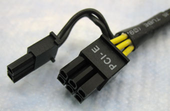

Was du da für einen Stecker verwendet hast verstehe ich nicht so ganz, kannst du davon evtl. mal ein Foto machen?

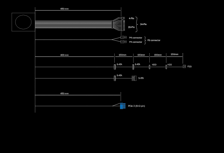

Das Netzteil hat eigentlich nur einen Stecker mit 6 Pins und der verzeigt sich nicht (siehe Bild) bn141_cbl.jpg
Der VGA Stecker hat zwar 8 Pins, 2 davon kann man aber abnehmen, die lässt du einfach weg.
Ok hab die Graka jetzt mal umgestöpselt und bekomme immernoch ein Bild. Hoffe das es daran lag, aber wenn ich nur nen Adapter benutzt habe wirds wohl kein Unterschied machen oder?
Wollte mir jetzt gerade die 64bit version downloaden der Chip link funktioniert bei mir aber nich :/ Bekomme immer die Meldung file not found. Gibts Alternativen?
Ah, jetzt hab ichs auch verstanden, danke. Dann sollte das eigentlich nicht das Problem sein.
Den Adapter von der Grafikkarte brauchst du nicht, der blaue Stecker vom Netzteil sollte so aussehen:
Den steckst du in die Grafikkarte.

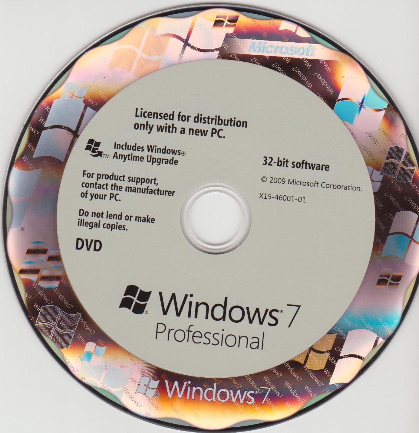

Ist das eigentlich eine originale DVD von Microsoft oder eine gebrannte? Die originale DVD müsste Außenrum so einen breiten schimmernden Rand haben:
Kann auch eine andere Farbe haben, wichtig ist der Rand
