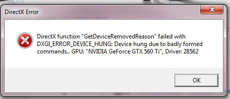

folgende Fehlermeldung wurde bei mir nach dem Absturz von BF3 angezeigt:
DirectX funktion "Get Device Removed Reason" failed with Device hung due to badly formed commands.. GBU: "NVIDIA GeForce GTX 560 Ti", Driver:28562
:mad:
Hat heir jemand einen Tip, bei mir ist BF3 schon mehrfach abgestürzt.

Graka übertaktet?
Probier mal den neuesten Beta-Treiber.
AnkH schrieb:
Schade, da vergibst Du mit dem Runtertakten die 900MHz OC. Versuchs mal damit:
1. BIOS Update von der ASUS Seite: das BIOS dort ist zwar von Februar, aber ein Versuch ist es wert, hat bei mir geklappt mit der Installation (der ASUS Installer checkt Deine BIOS Version, patcht also keine alte rauf, solltest Du die aktuelle bereits haben...)
2. Schalte ALLE Ingame-Updates/Notifikationen von Origin aus, findest Du Anleitungen im Netz
3. Stell im nVidia Kontrollpanel die globale Einstellung "negativer LOD-Bias" von "aus/auto" auf "clamp"
4. Stelle die Spieleinstellungen auf "auto", passe nur MSAA und Post-AA und VSYNC manuell an
Nun teste es mal MIT den 900MHz, hat bei mir problemlos funktioniert so und damit muss ich nicht auf die OC Leistung verzichten :cool_alt:
AH, und wenn Du ein 32bit OS benutzt, probier mal den userva=2500 Trick, den ich hier verlinkt hatte, aus, vermutlich reicht alleine das schon aus...
so, bei mir funzt es jetzt tadellos!
bios war schon das aktuelle drauf.
orign ingame meldungen habe ich abgeschaltet
LOD-Bias auf clamp hab ich gemacht.
takt ist auf 900MHz
userva=2500 auch durchgeführt!
letzter whql treiber ist drauf.
thx for tips!
