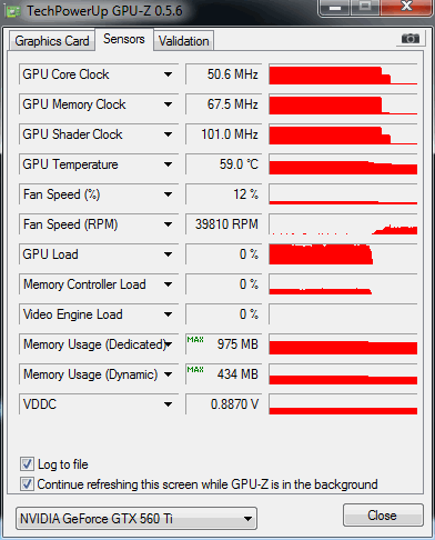

ich mach jetzt mal mit gpu-z ein messung

ist nur bei bf3 seid dem 2 patch kann ich dann noch ein weile weiter spielen wo ich grade gesehn habe in gpu-z das der speicher vollläuft auf 950MB dann schlagartig auf 650MB fällt dann dort bleibt bis das spiel hängt. Ram leigt zwischen 4 und 5GB.
(die Drehzahlt wird unter 20% falsch ausgelesen und je die Karte ist runtergetaktet)
