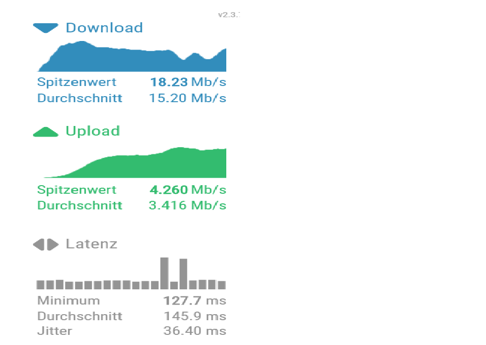

aktueller Test
Mit der Geschwindigkeit an sich hatte ich nie probelem

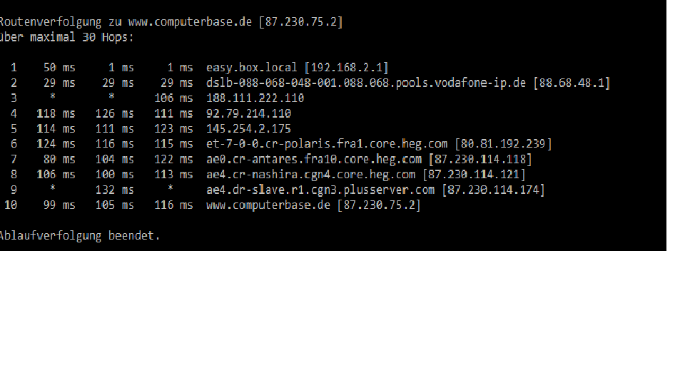

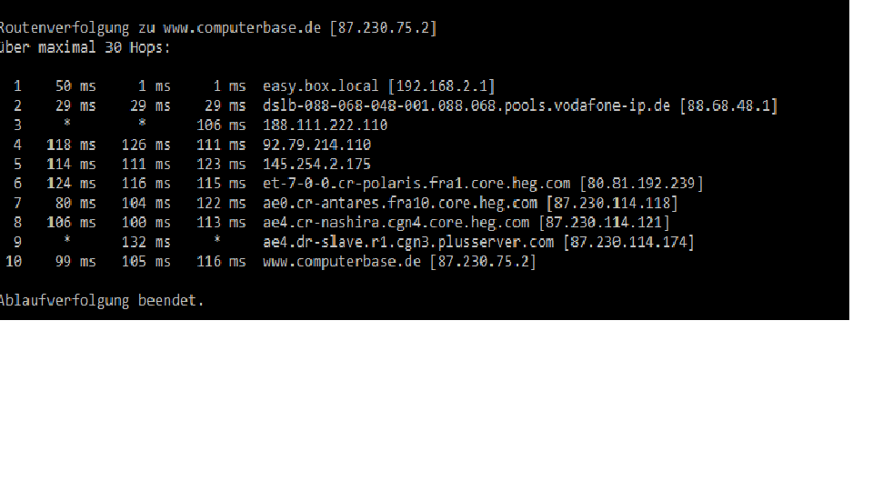

Mach mal eine Eingabeauforderung auf , dort : tracert www.computerbase.de oder eine Webseite deiner wahl , und Poste den Screen vom Ergebnis.

PS. Wie heist diese Speedtest Seite oder App ?

Speedtest habe ich über http://speedtest.chip.de/ gemacht, aber egal welche ich benutze kommen alle aufs selbe Ergebnis.

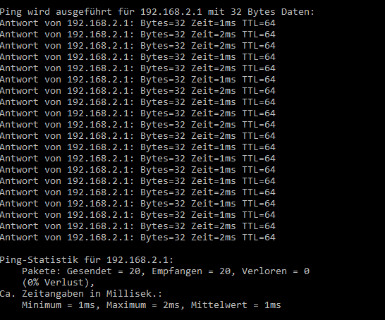

Ping 192.168.2.1 -n 200 , in die Eingabeauforderung , genau so wie eben, ist nur ein anderer Befehl ☺
Re
Kein Ding !
Aber du hast ein Lokales Netzwerkproblem.

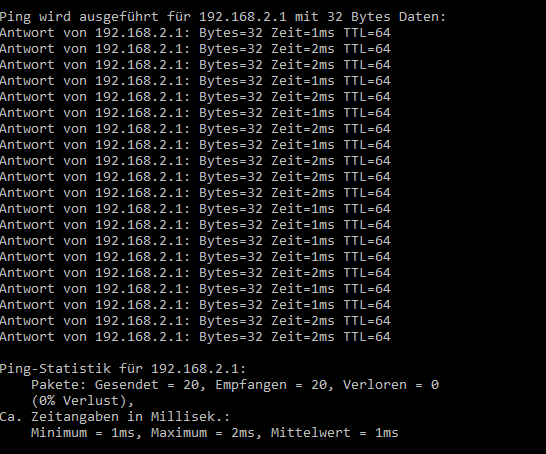

Starte noch mal Ping 192.168.2.1 -n 20
um mal den kompletten verlauf zu sehen !!
mfg.

Hab so die Vermutung das deine „easyBox“? Ist. Weil selbst im LAN ist das ein hoher Ping. Norm wären <1ms.
Wenn ich mir deinen tracert angucke, spricht auch einiges dafür.
Und das Vodafone Peering war auch noch nie so das dollste.
