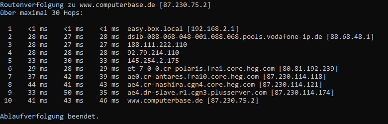

razzy schrieb:Hab so die Vermutung das deine „easyBox“? Ist. Weil selbst im LAN ist das ein hoher Ping. Norm wären <1ms.
Wenn ich mir deinen tracert angucke, spricht auch einiges dafür.

Ja am 188er Hop fängt es bei dir an schlecht zu werden.
Obwohl der Server Ansich keine probleme hat , habe auch mal nen Ping Test gemacht 27ms im Durchschnitt, bin bei der Telekom mit VDSL 100/40.

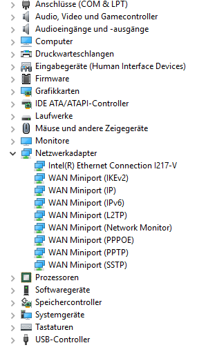

Kannst ja mal mit dem Aktuellsten Treiber probieren , vlt hilft es ja schon !
https://downloadcenter.intel.com/do...k-Adapter-Driver-for-Windows-10?product=70831

ok ist zwar besser , aber vom ersten Hop 29ms bis Computerbase.de 41-46ms sind jetzt auch keine Traum Werte.
Wenn alles ok ist , wirst du so Pings in den 30er haben !
Lass dir mal von Vodafone ein neue Easybox Schicken , weil der Wechsel zur Telekom wird sehr lange Dauern , auch wenn dein vertrag bei Vodafone zu ende ist.
mfg.

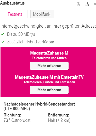

Also wird es wohl an Vodafone liegen, dass deine Pingzeiten nicht so super sind.
Hol dir VDSL und wiederhole nochmal: prüfe vorher hier https://www.telekom.de/breitbandausbau-deutschland ob du wirklich 50MBit/s bekommst oder ob das nur für VDSL-Hybrid gilt. Denn Hybrid kann/wird noch schlimmer werden, als deine jetzige Leitung.

Der Test sagt:
Vodafone schickt jetzt mal einen Techniker vorbei, Routing ändern ist auch nicht möglich

Die könnten das schon , ändern , nur ob sie das auch wollen ist die Frage .
http://www.utrace.de/?query=188.111.222.110
Das ist ja der Rooting Server, der die schlechte anbindung hat , aber auch interesant wem der Server gehört !!
Wechsle zur Telekom , und gut ist es , 15-20ms ,hatte ich mit VSDL 50 , im Ersten Jahr zahlst du nur 19,95€ , weil du ja Neukunde bist !
Wie sind die Ping Zeiten denn jetzt so im Moment ?
mfg.
