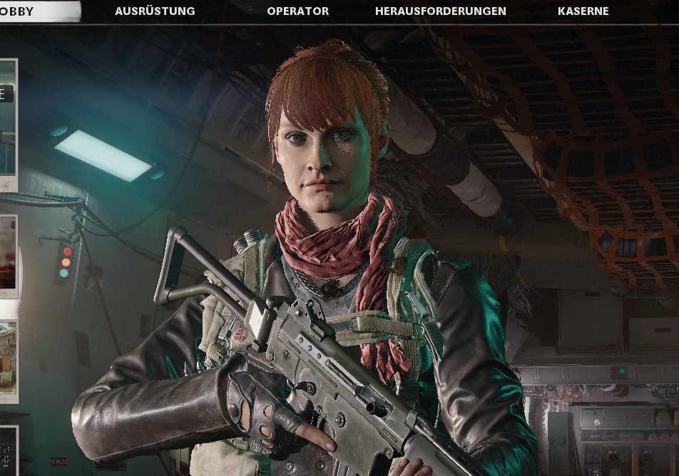

Hi zusammen,
habe seit heute ein kleines Problem, im Bezug meiner GraKa, in der Darstellung bei Spielen beobachtet.
Die Schatten in manchen Spielen (wie z.B. angehängte CoD Cold War Grafik), weisen Pixelfehler auf. Nun gab es vor kurzem ein Update der GeForce Treiber, ich dachte vielleicht liegt es daran, aber auch ein Downgrade auf den vorherigen, sowie eine Neuinstallation des Neuen haben keine Abhilfe geschafft.
Hat jmd. ähnliches festgestellt bei sich nach dem Update oder weiß vielleicht jmd. an was dies liegen könnte?

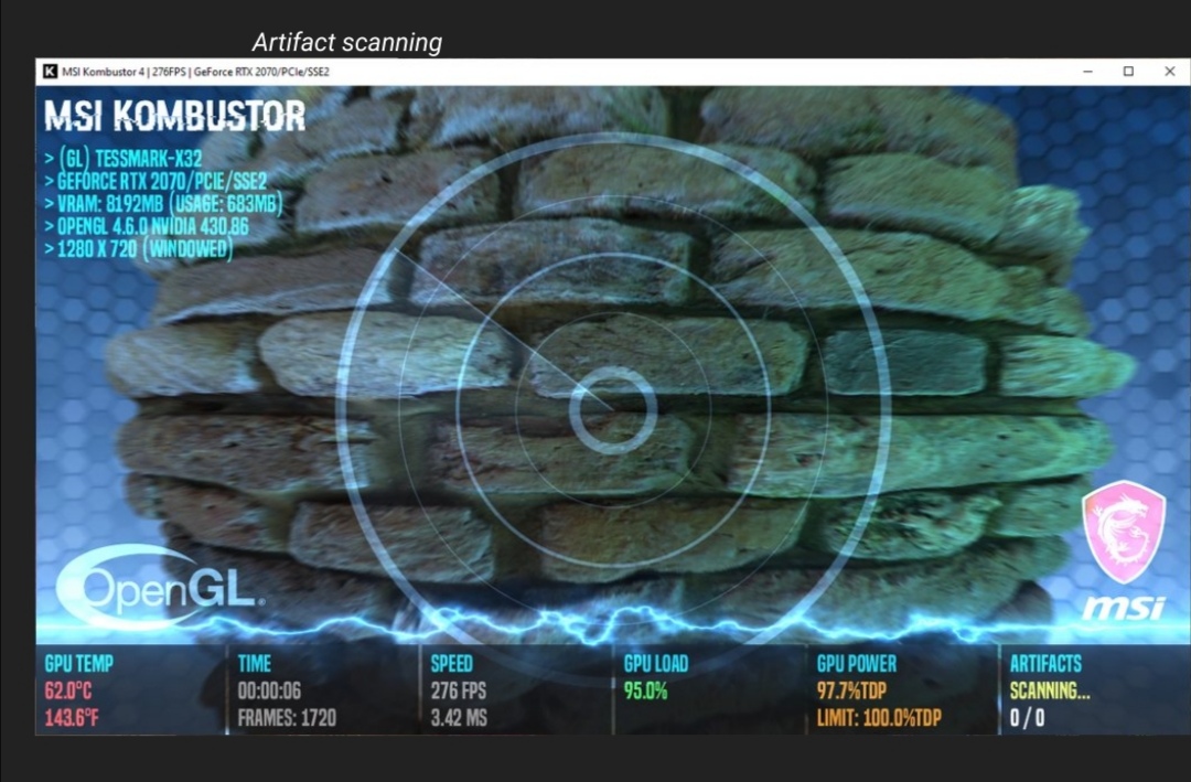

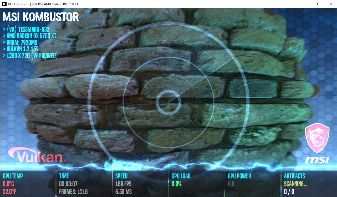

Dancefly schrieb:
Tritt es nur in diesem Spiel auf oder auch in anderen games? Gibt es nicht so ein Tool von MSI Afterburner '' Artifact scanner''?Anhang anzeigen 1004105
Hi! Ok, das Programm kannte ich noch nicht. Ich lade es mal kurz und teste. Bisher ist es mir in zwei Spielen (Cold War und Hell let Loose) aufgefallen. Jeweils bei den Schatten.
Ok...Artifacts zeigt das Programm während des Stresstests keine an. LEdiglich die Temperatur der GPU ging auf bis zu 71grad hoch und die Powerusage sprang immer wieder auf bis zu 103%.

Danke @Zwirbelkatz ! Die Afterburnereinstellungen haben leider nichts gebracht und bevor ich das große Backen starte, wollte ich nochmals etwas ausprobieren:
Hab nochmals etwas ingame rumprobiert. Hab mal alle Antialiasing Modi durchprobiert und bei "filmisches SMAA 1x" scheint es fast weg zu sein! Das war vorher nicht so, aber dennoch gut jetzt mal einen Anhaltspunkt zu haben.
Dann scheint es nicht nur eine Alterserscheinung zu sein, sondern sich tatsächlich um einen Defekt zu handeln. Eventuel hält die Karte noch so lange, bis es eine RX6700 16GB zu kaufen gibt, welche meine Empfehlung zurzeit wäre.
