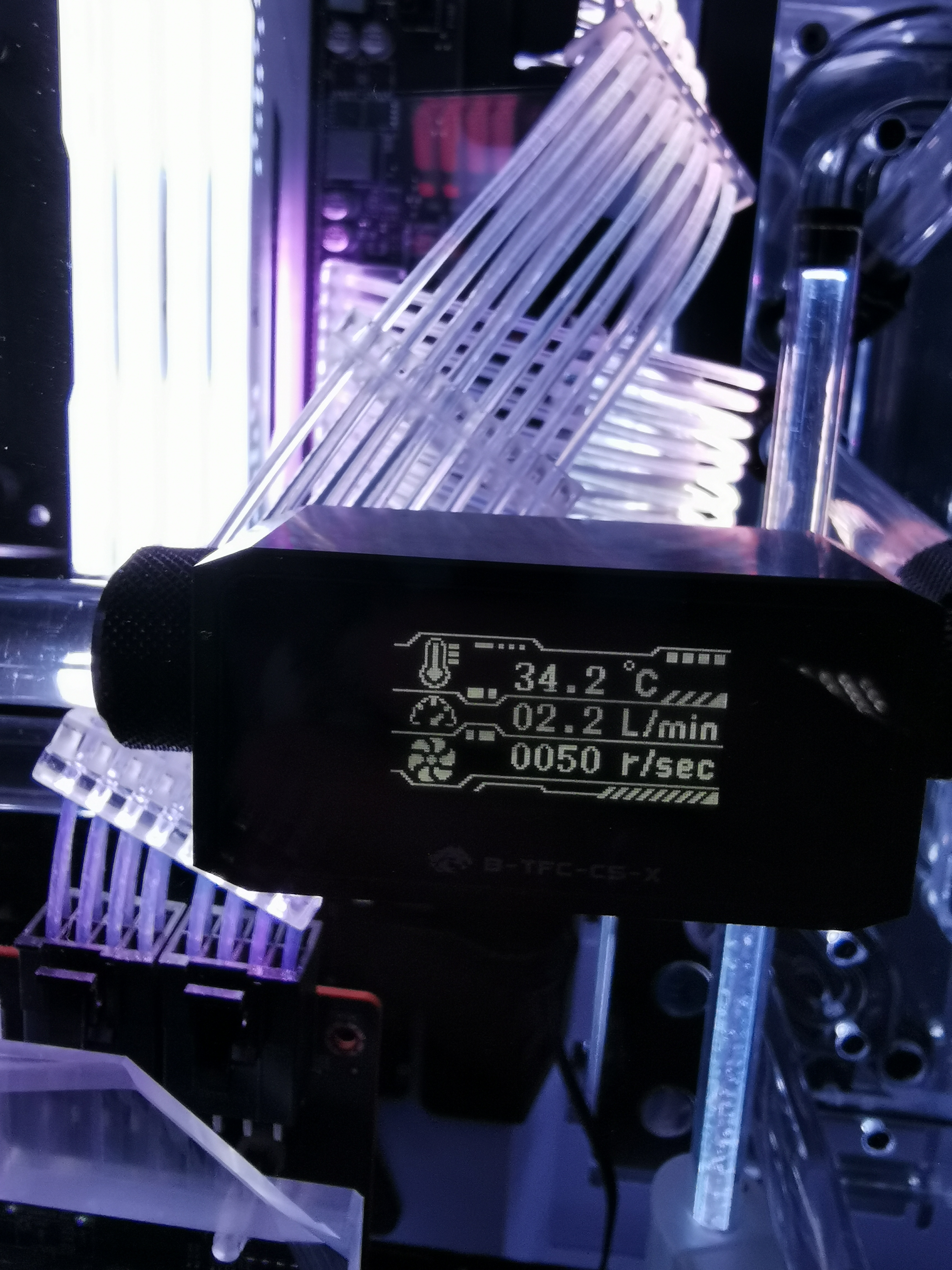

Lüfter Steuerung habe ich hin bekommen . Trotzdem steigen die Temps auf 80Grad . Durchfluss bei Vollast habe ich 2,2l/m .

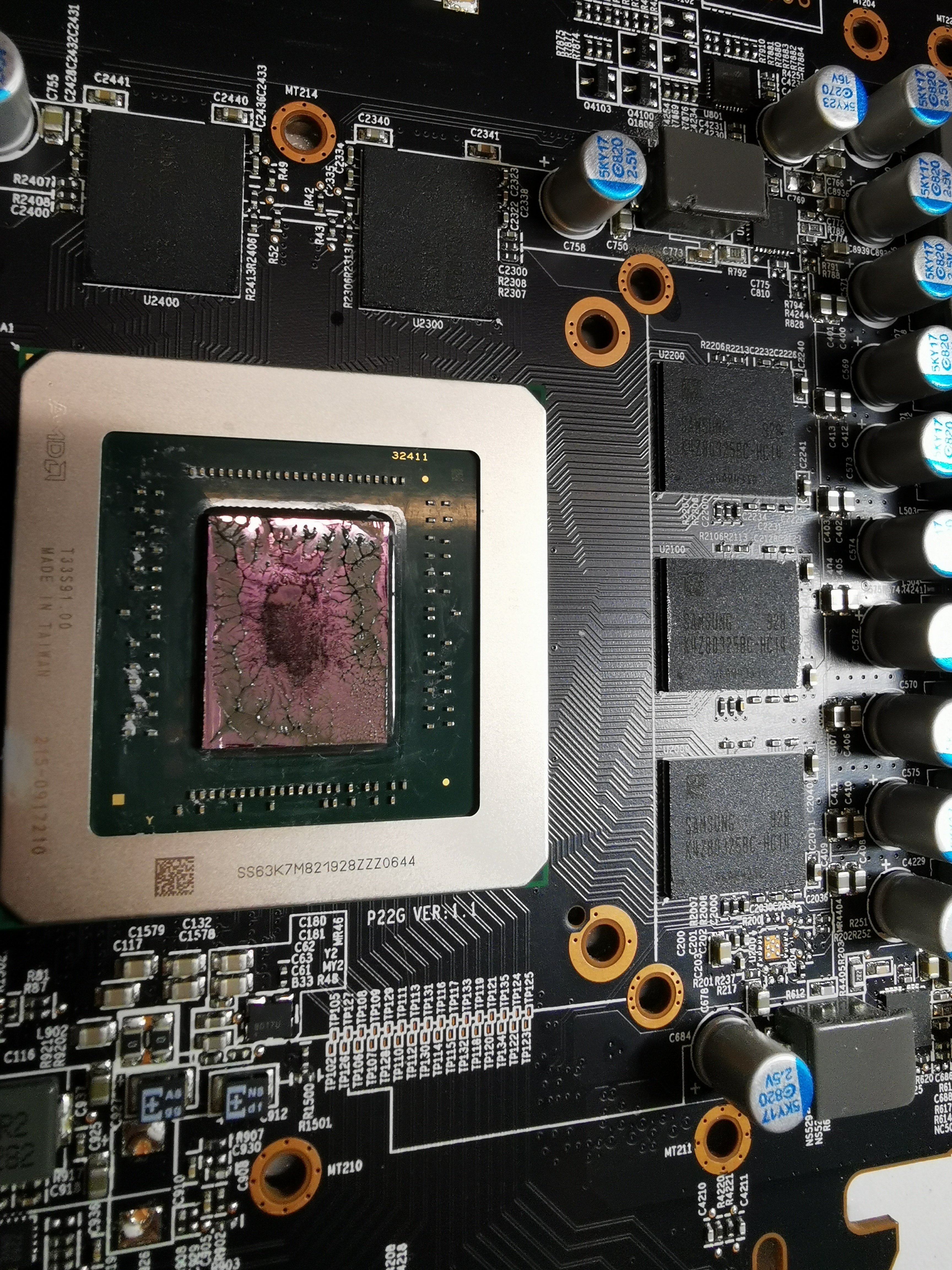

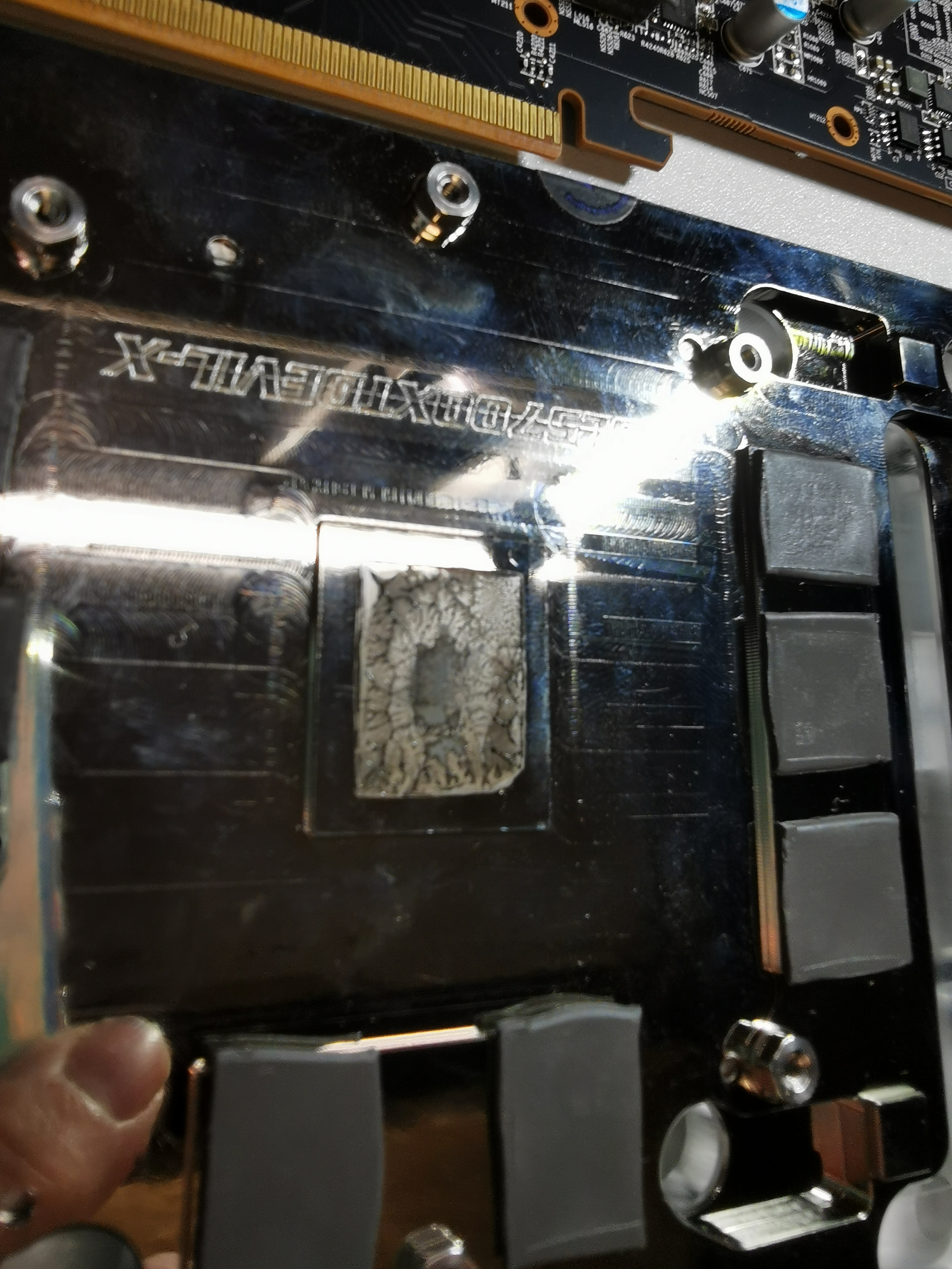

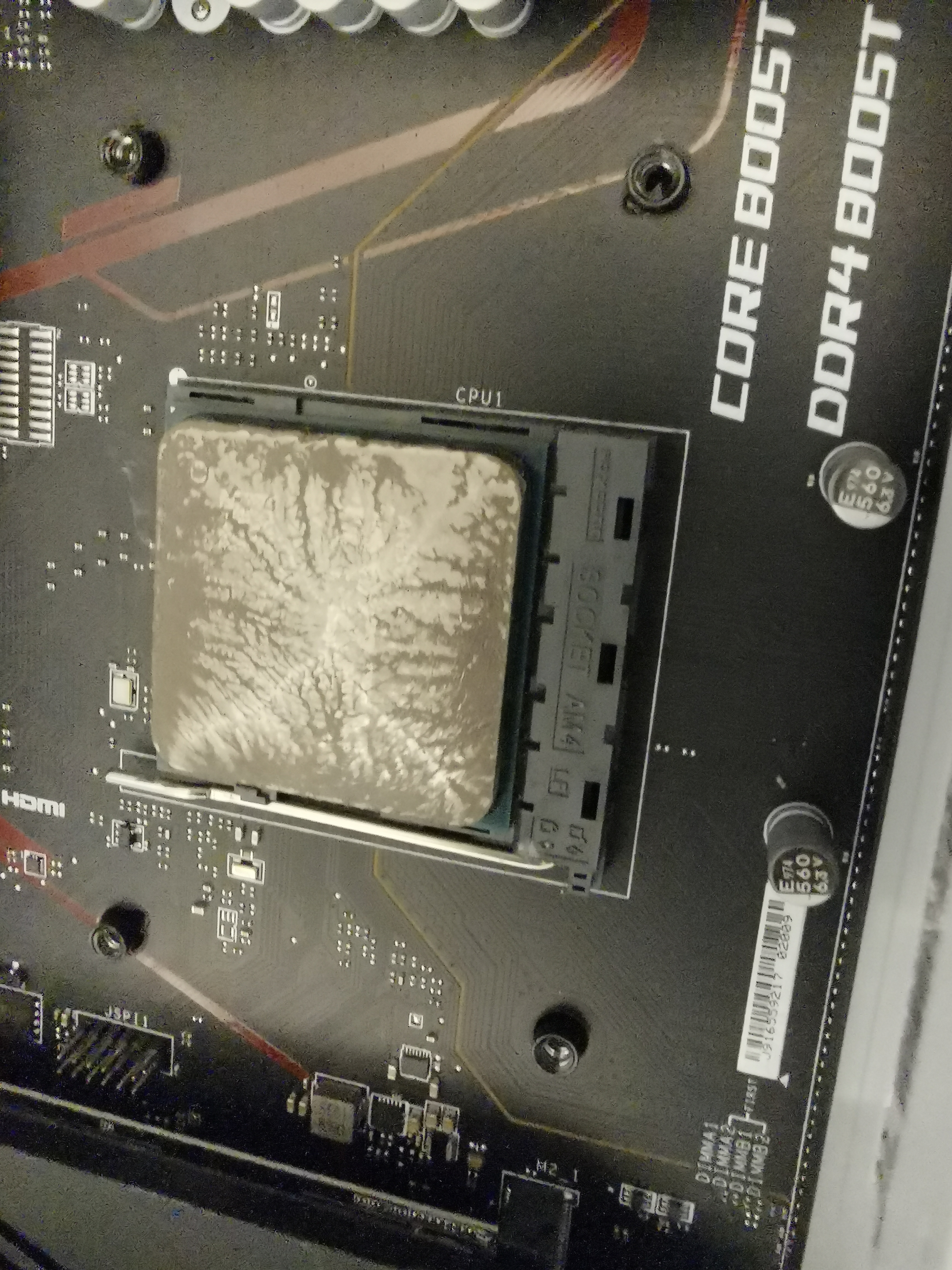

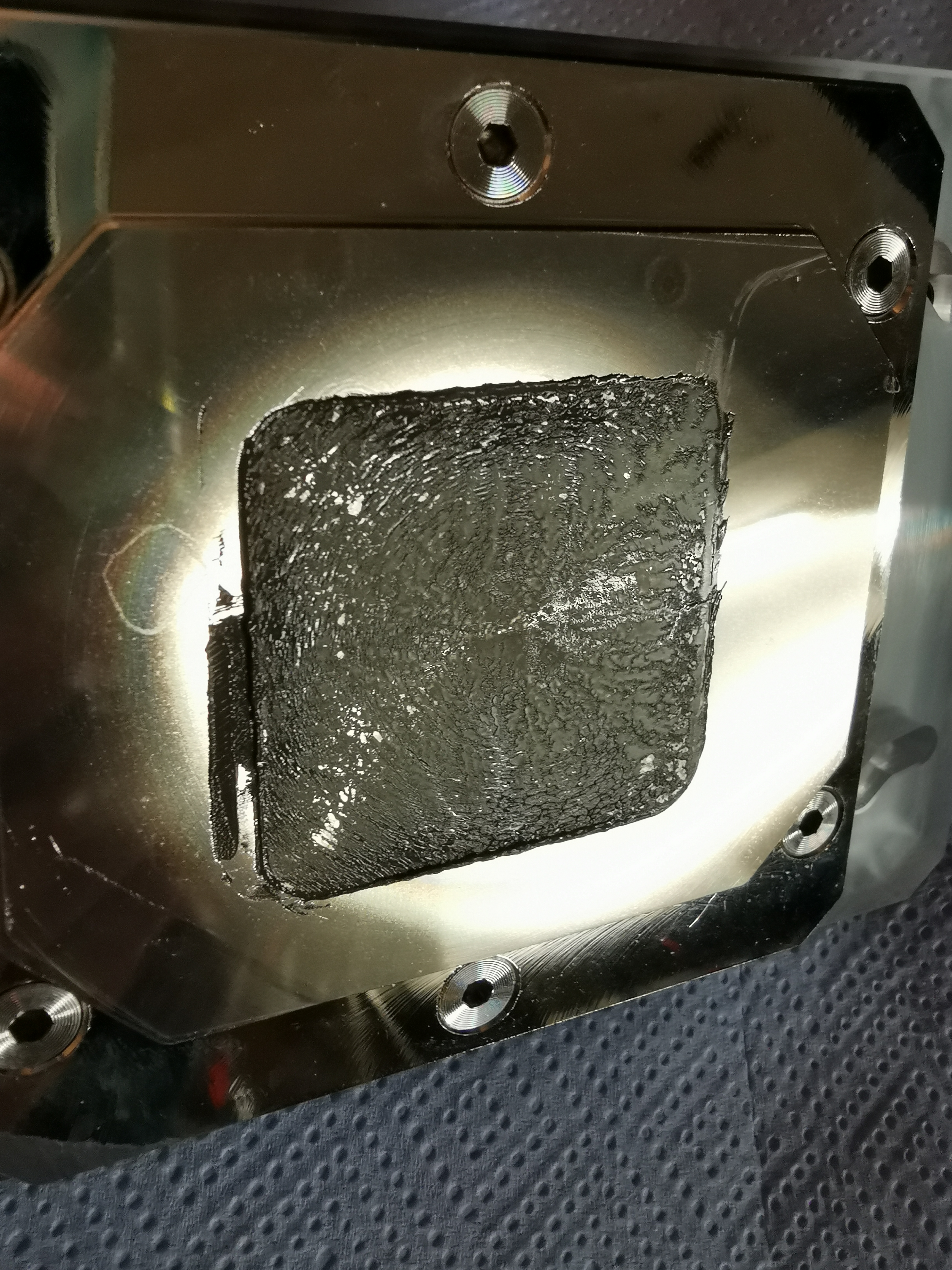

So ich denke es lag defenitiv an der wlp.
IMG_20201020_171347.jpgIMG_20201020_171343.jpgIMG_20201020_170744.jpgIMG_20201020_170738.jpgIMG_20201020_183006.jpg
Werde gleich mal testen.
Hmm wirklich besser auch nicht nur der Gpu Hotspot ist von 85 auf 70 Grad runter cpu ist bei 80 Grad. Dann wohl doch mangelhafter cpu kühler.

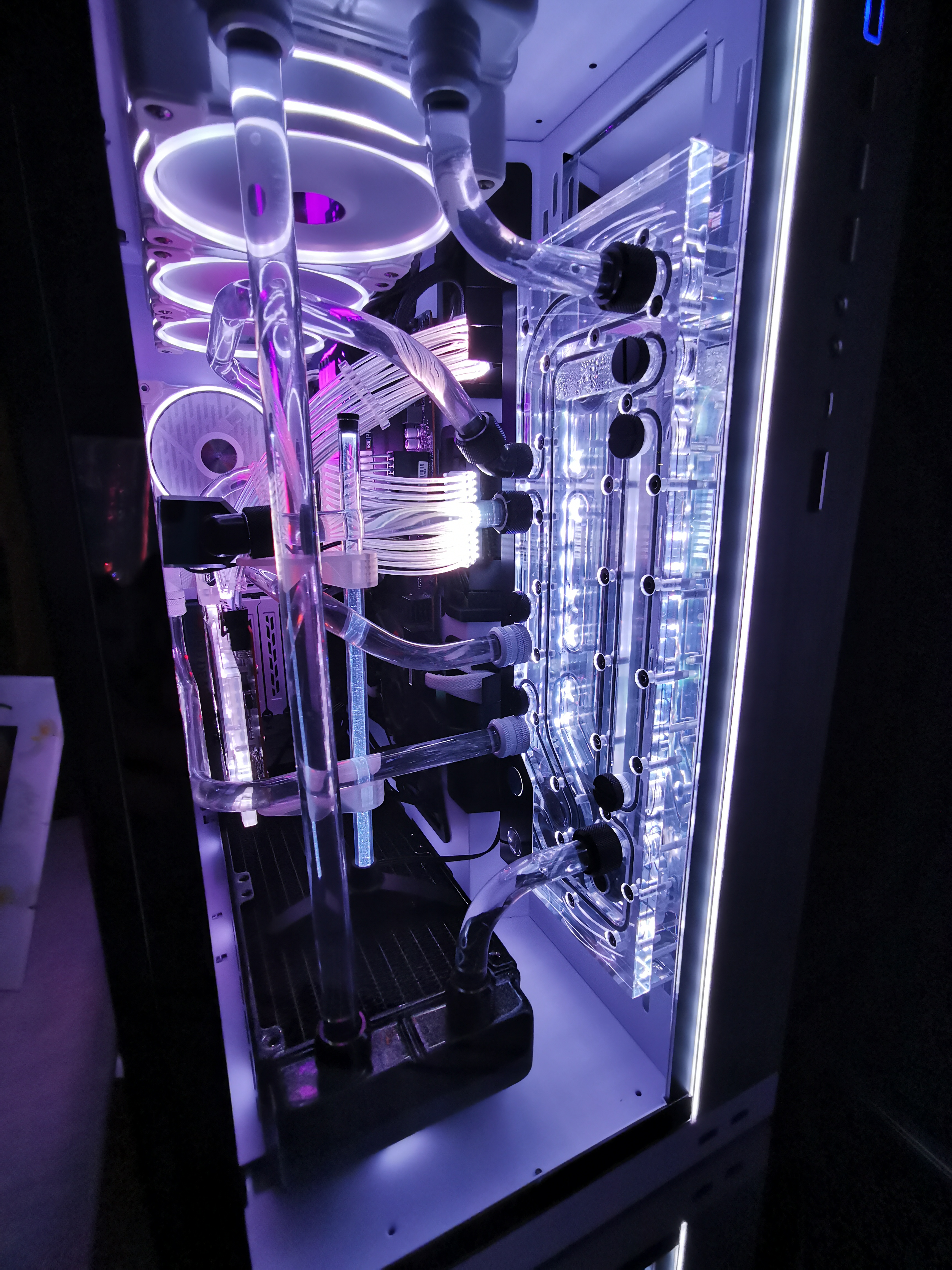

Hi also mein Airflow ist halt unten rein und oben raus und ein Lüfter hinten raus. Oder ist es weil ich die Radiatoren nicht so angeschlossen habe wie sie sollen.
Also solange du einen Wasserkreislauf hast, ist es egal, in welcher Reihenfolge du es anschließt, es sollte nur der AGB vor der Pumpe sein.
So wie ich das auf dem Bild so sehe, scheint es ein Kreislauf zu sein, nur hast du die beiden Radiatoren mit nur einer Leitung der Distro-Plate verbunden, was auch völlig in Ordnung ist. Das kann man machen, wie man möchte.

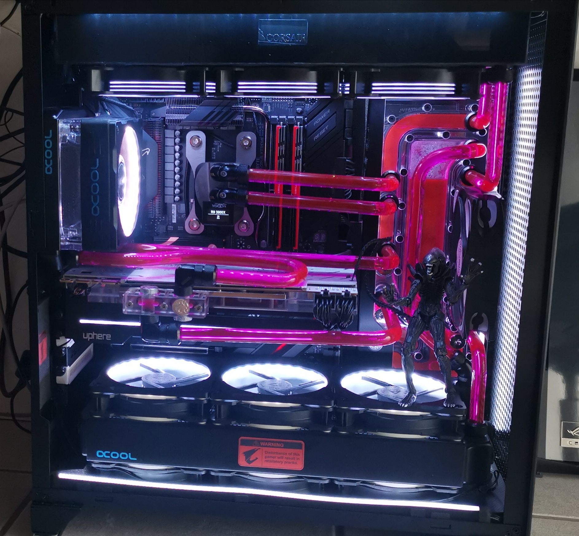

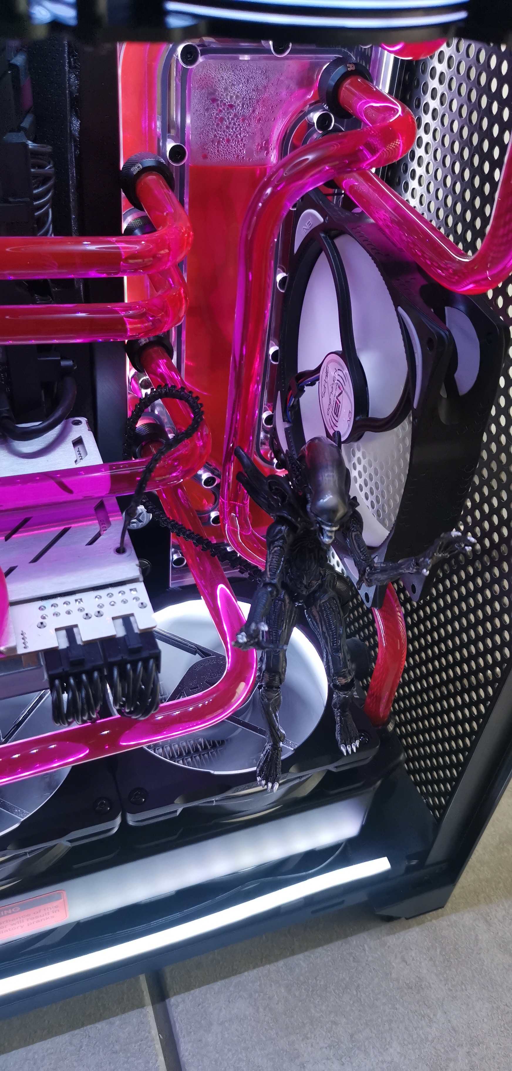

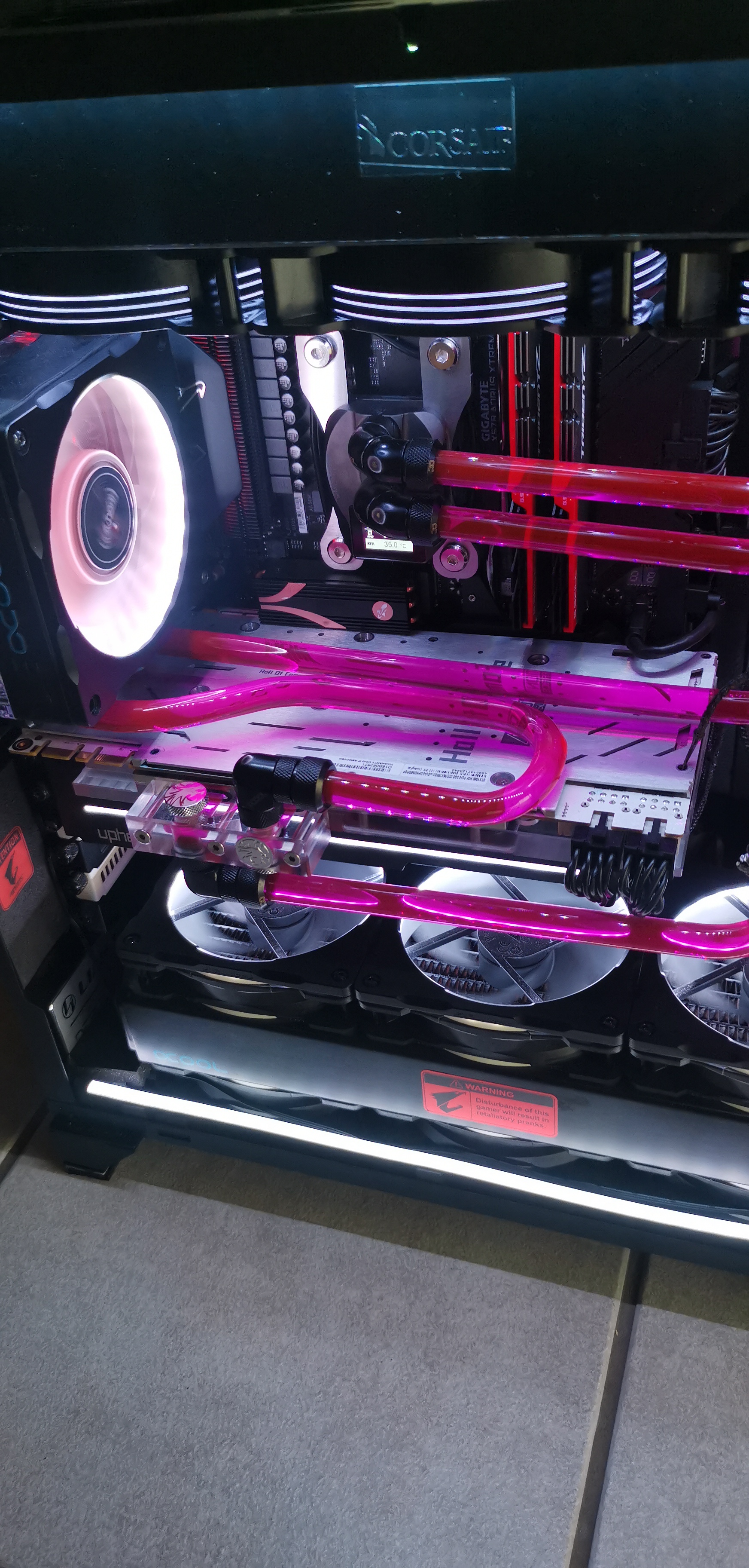

Hier die Bilder... Hab mein Lian-Li ein wenig modifiziert....
