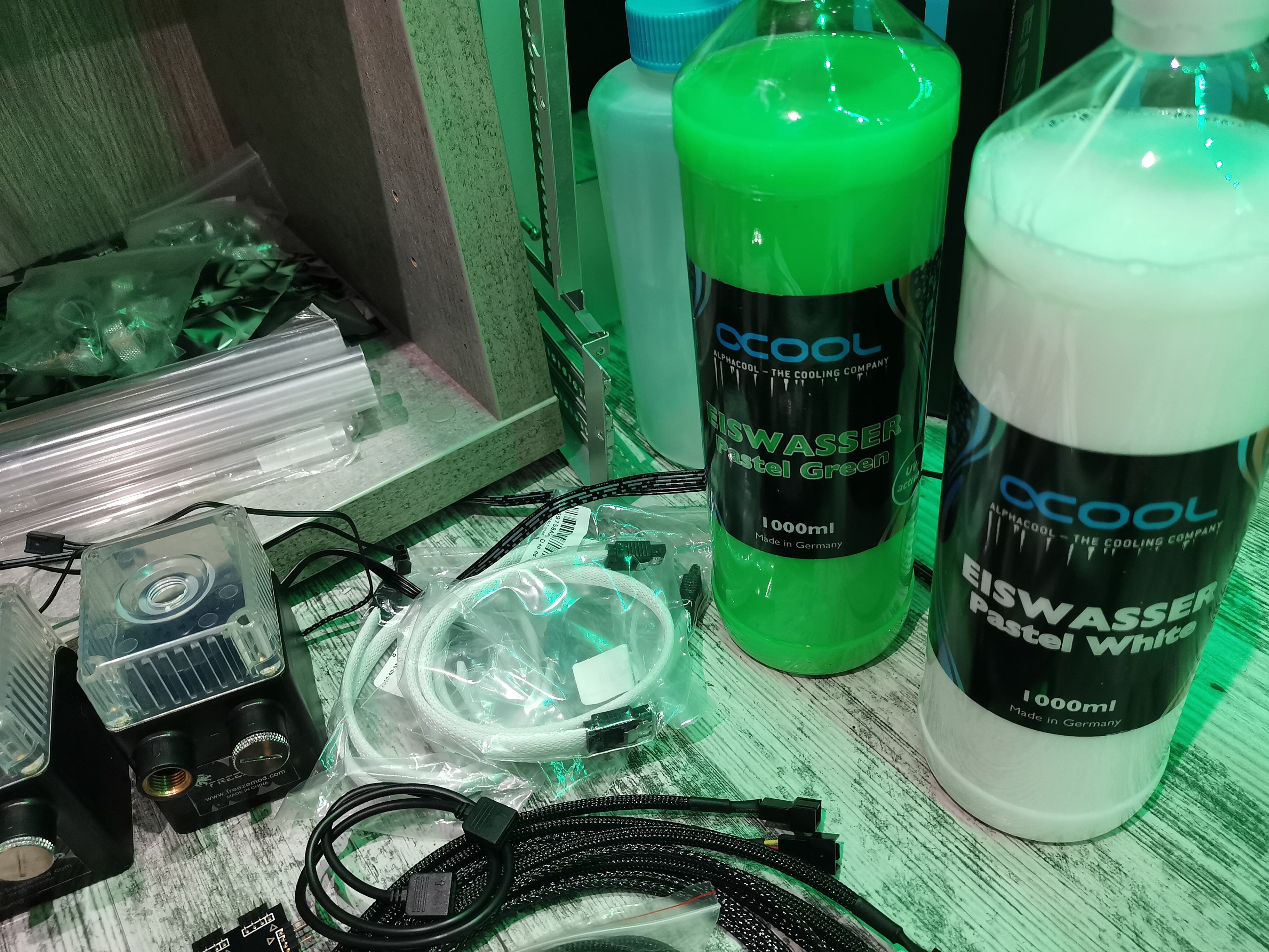

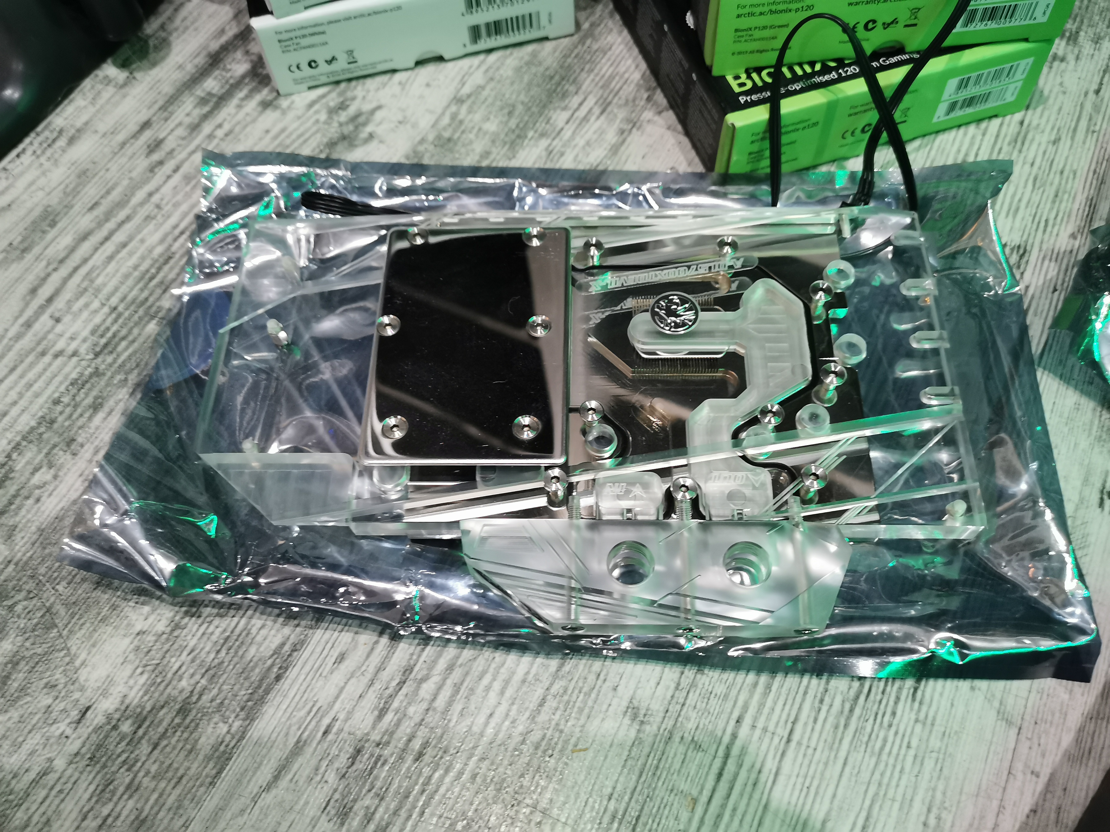

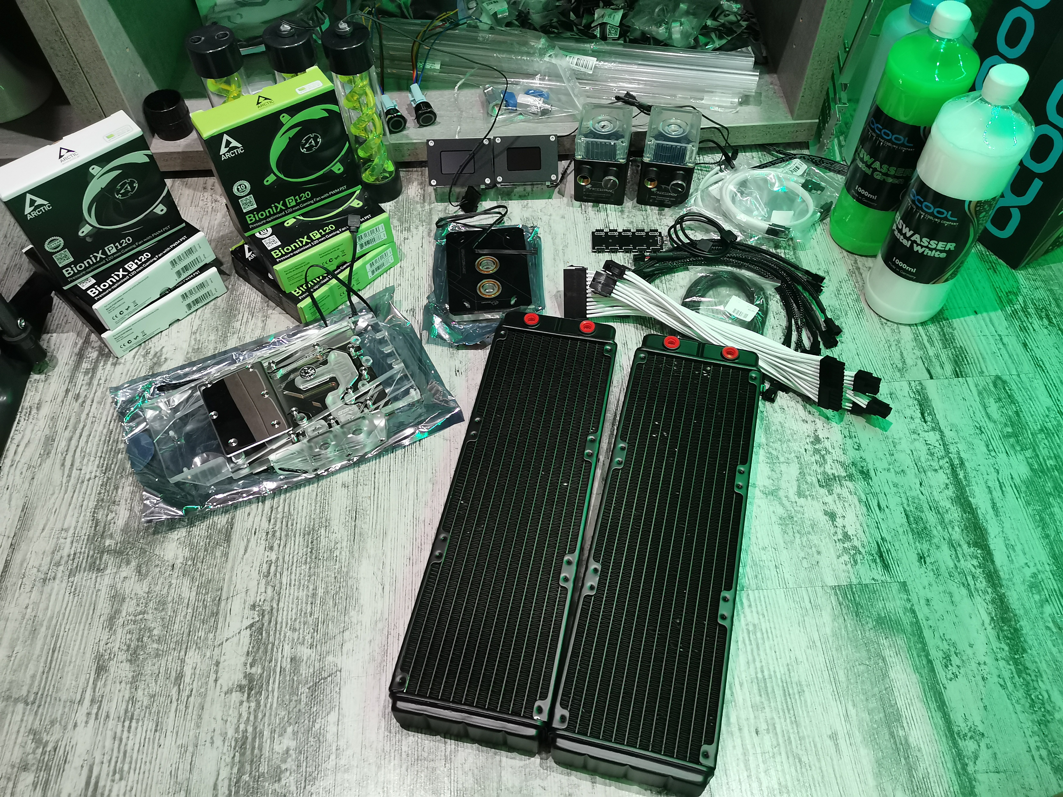

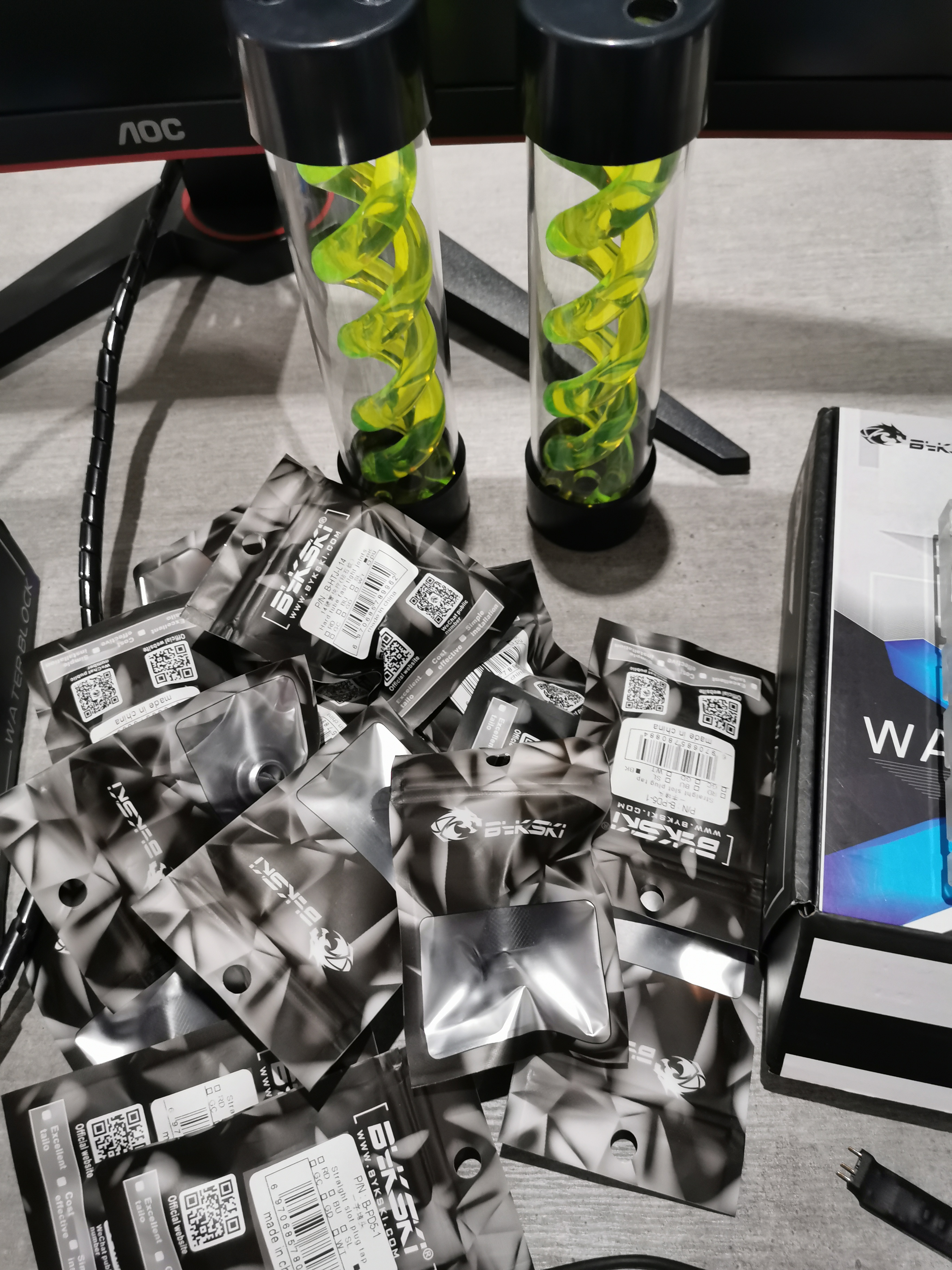

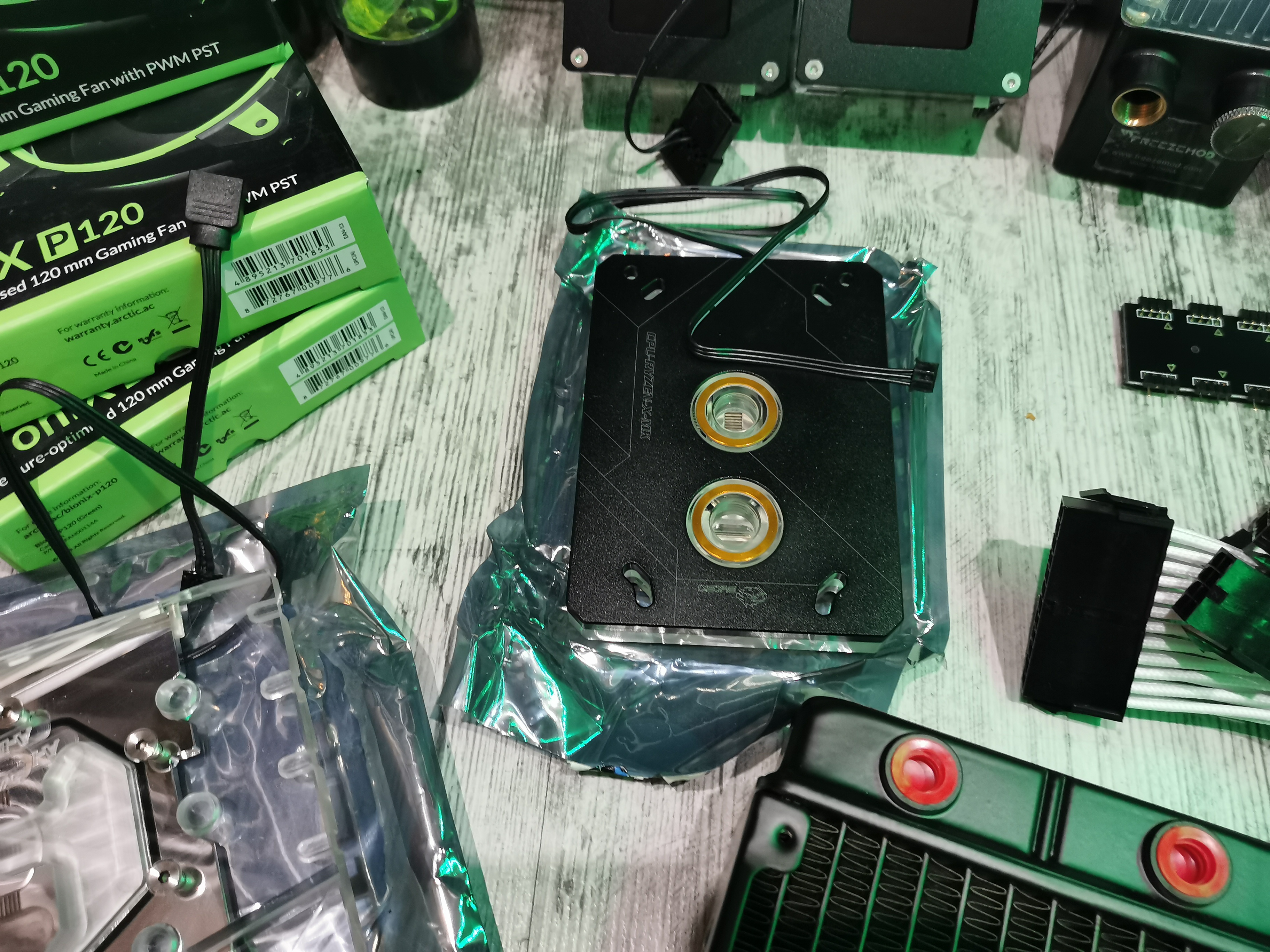

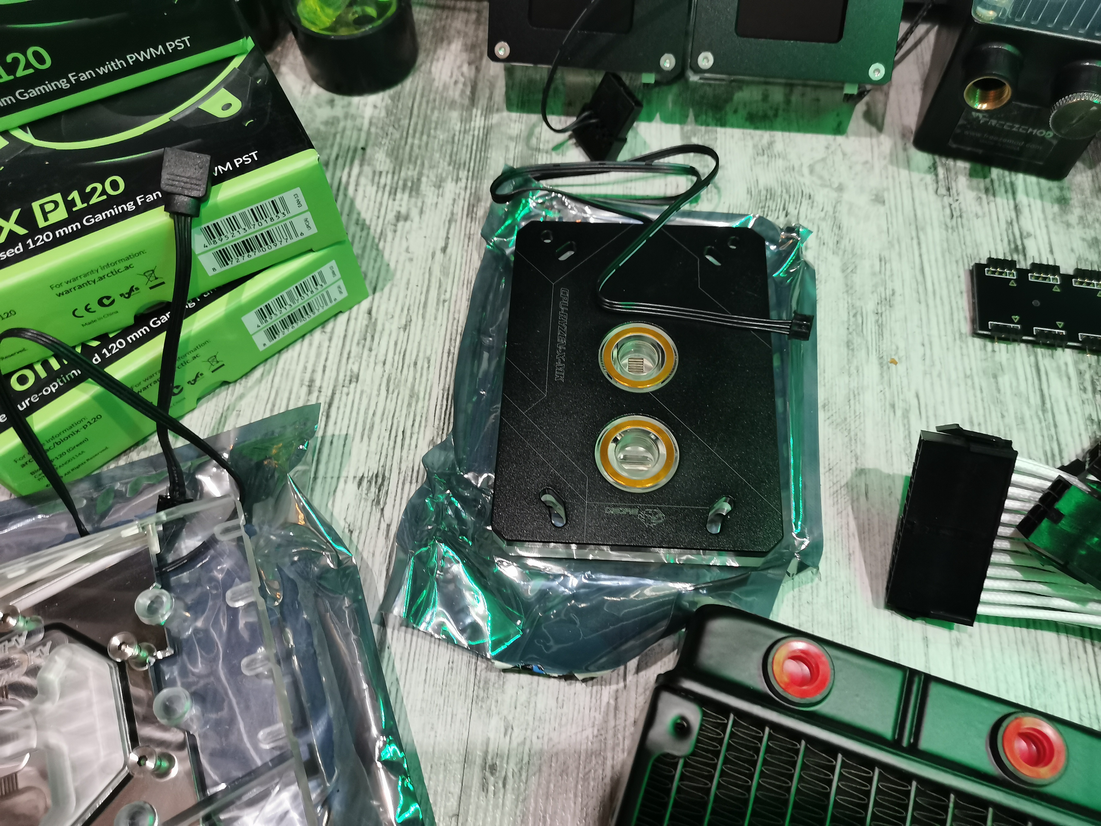

Hallöle kurze zwischen Meldung einige Sachen sind eingetroffen.

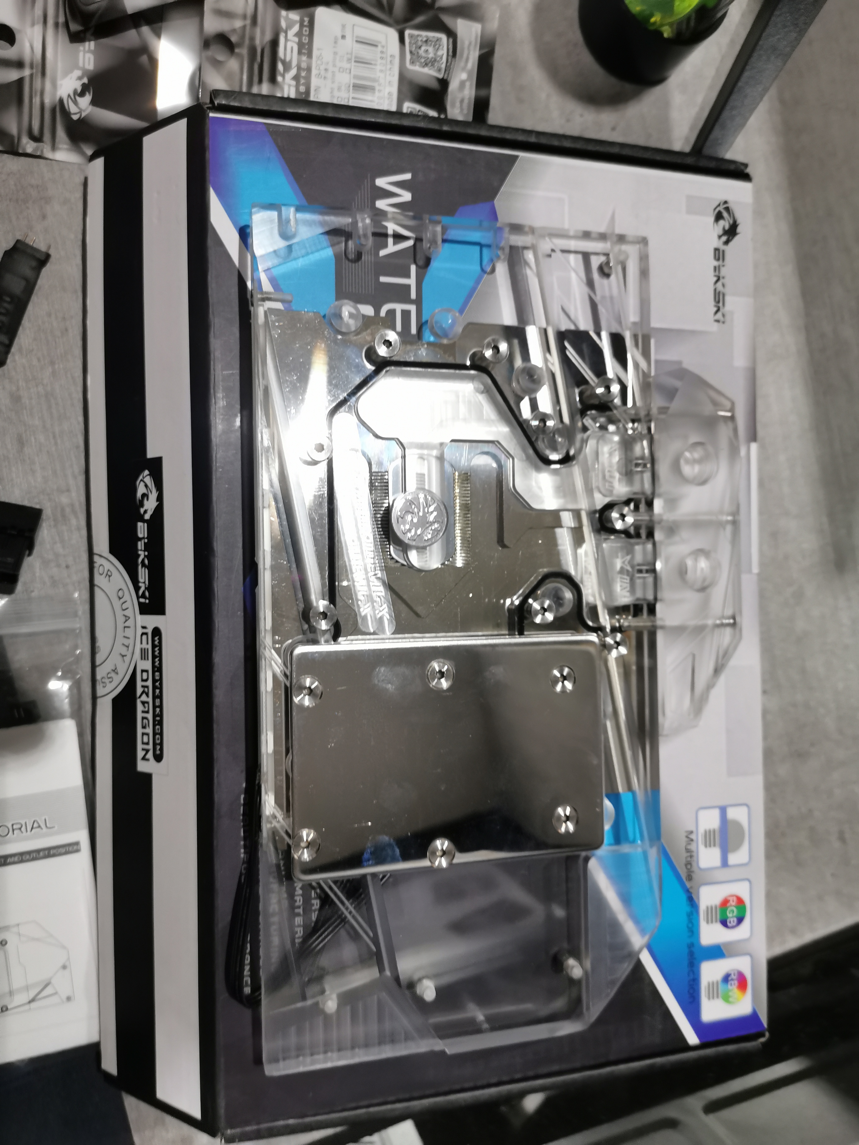

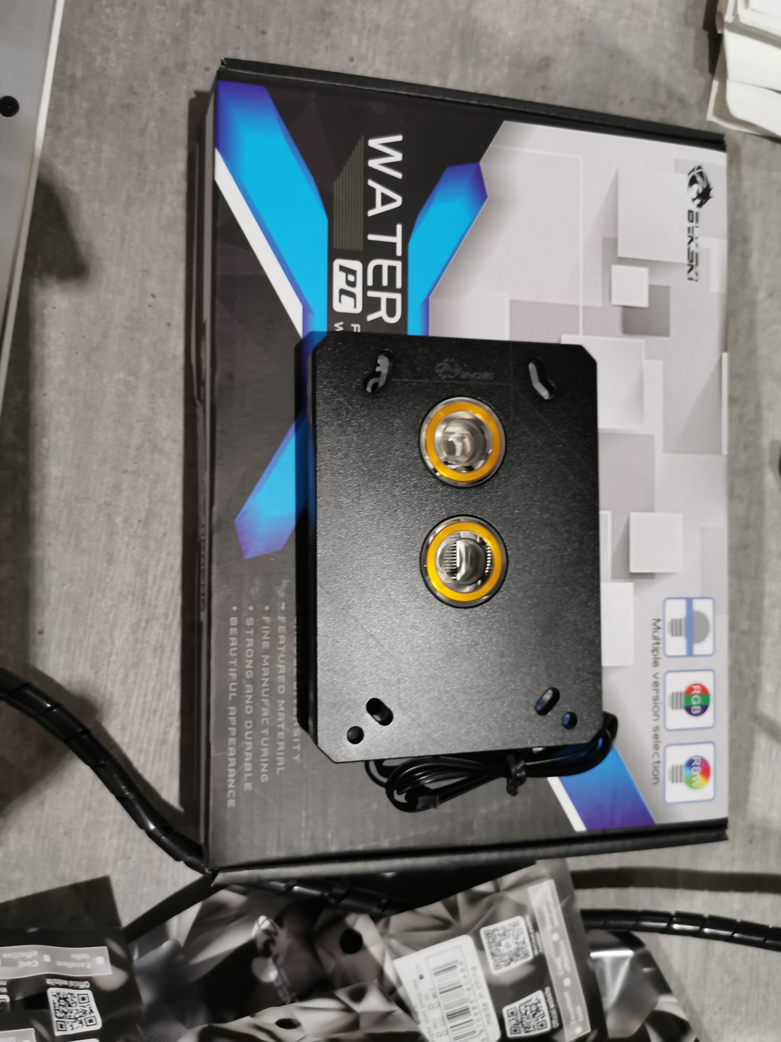

CPU und Gpu Kühler fittinge und agb's.
Fehlen noch die zwei 360er Radiatoren Leitungen und die zwei Pumpen. Und noch zwei display für Gpu und CPU für Durchfluss
und Temperatur.
Werde zwei getrennte Wasser kreisläufe machen. IMG_20200415_194723.jpgIMG_20200415_194719.jpgIMG_20200415_194717.jpgIMG_20200415_194714.jpg
Werde dann erstmal alles auf ein Brett montieren so wie ich alles haben möchte. Und danach alles auf und im Glas montieren.

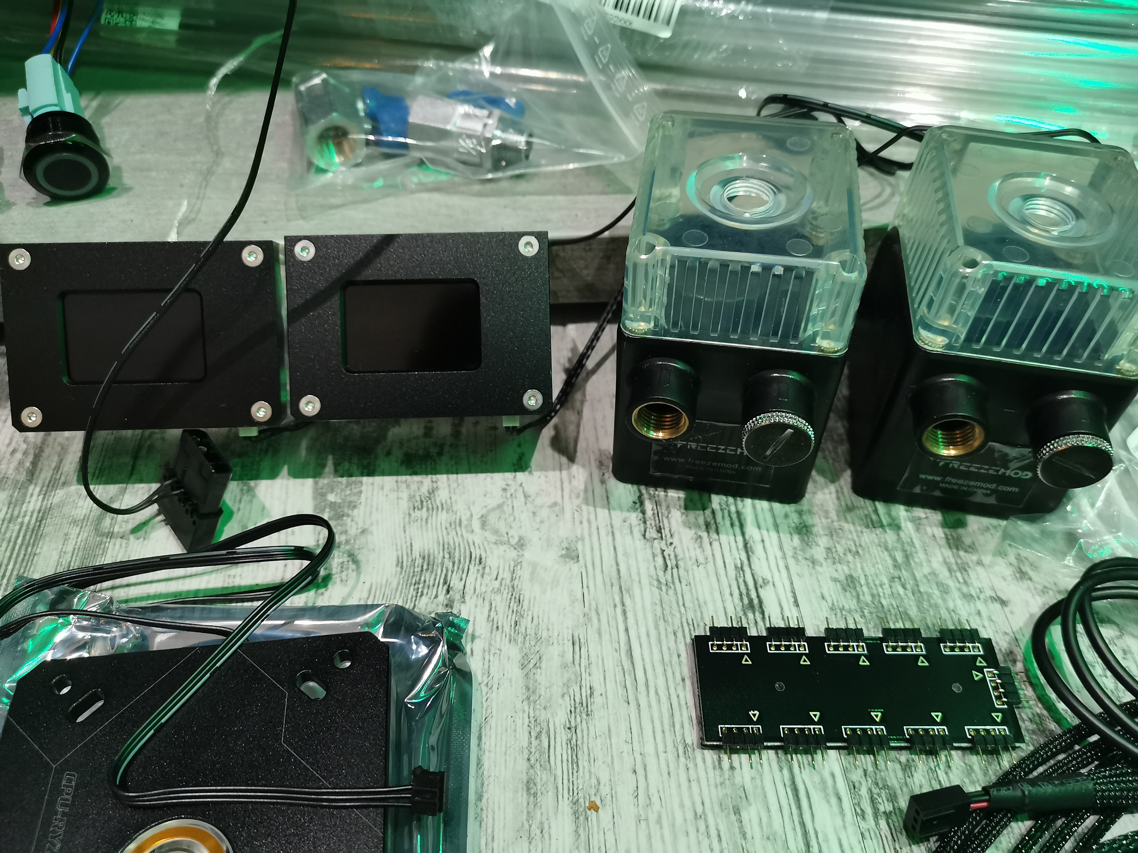

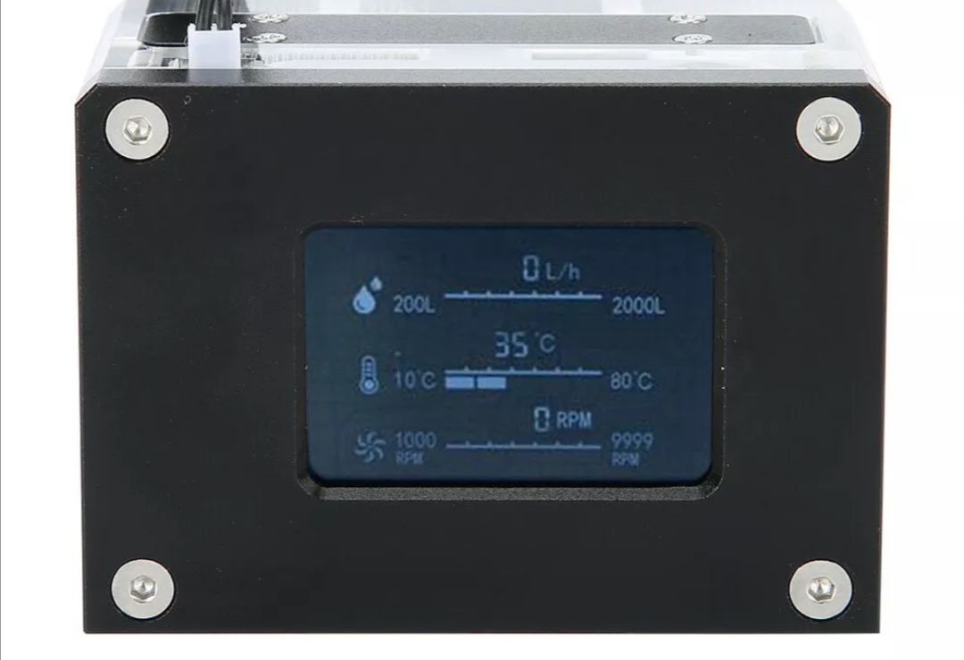

Das sind die Pumpen und die Displays

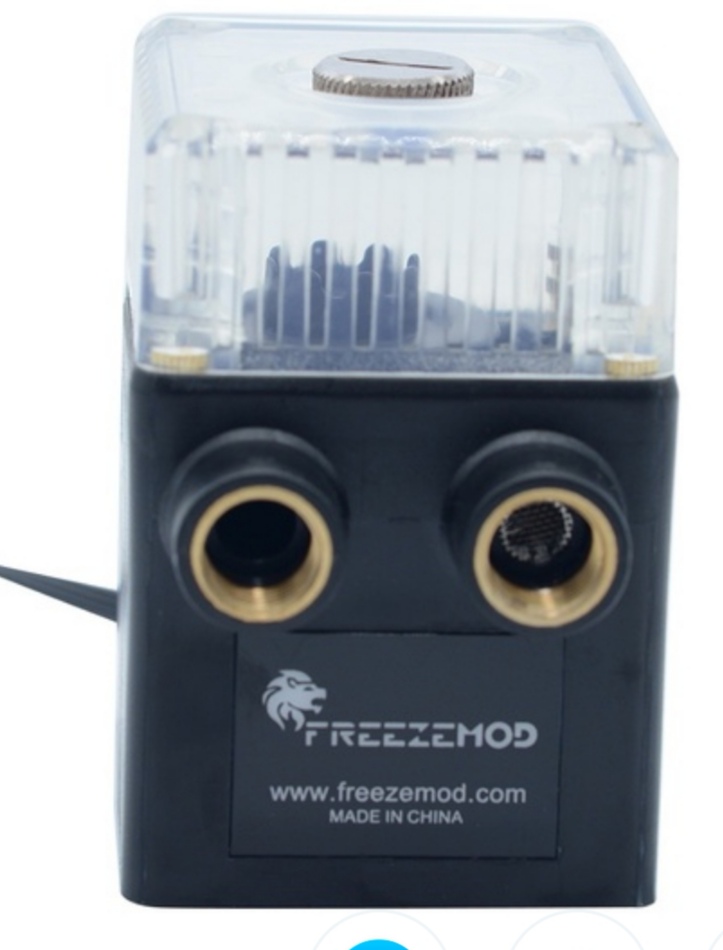

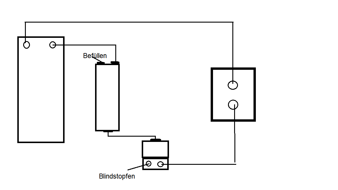

Kann mir einer sagen ob ich das mit der Pumpe so machen kann wie auf der Zeichnung , Hab da ein bisschen vorschnell bestellt . Wenn da so nicht machbar ist muss ich nochmal neue sachen bestellen.:)
Bzw. weiß vielleicht einer ob die Pumpe oben auf dem Deckel auch ein g1/4 Gewinde hat sodas ich dann oben mit der Tube rein gehen kann. Und dann den Eingang vorne an der Pumpe Blind setze.
Oder kann ich ruhig vorne an einen der beiden anschlüssen an der Pumpe vom agb aus drann gehen .
Bin schon laaaange raus aus dem Thema :p
In der Anleitung der Pumpe sollte stehen, was Eingang und was Ausgang ist.
Auf deinem Foto kann ich leider nichts erkennen.
Ist das eines der Pumpenmodelle, mit Mini-AGB on top?
Bei vielen After-Market Deckeln für die DDC oder D5 hat man mehrere Anschlussmöglichkeiten.
Hallo ja ist so ein Mini agb.
Die Pumpen kommen noch. Dachtehier hat die jemand eventuell. Und könnte was dazu sagen.

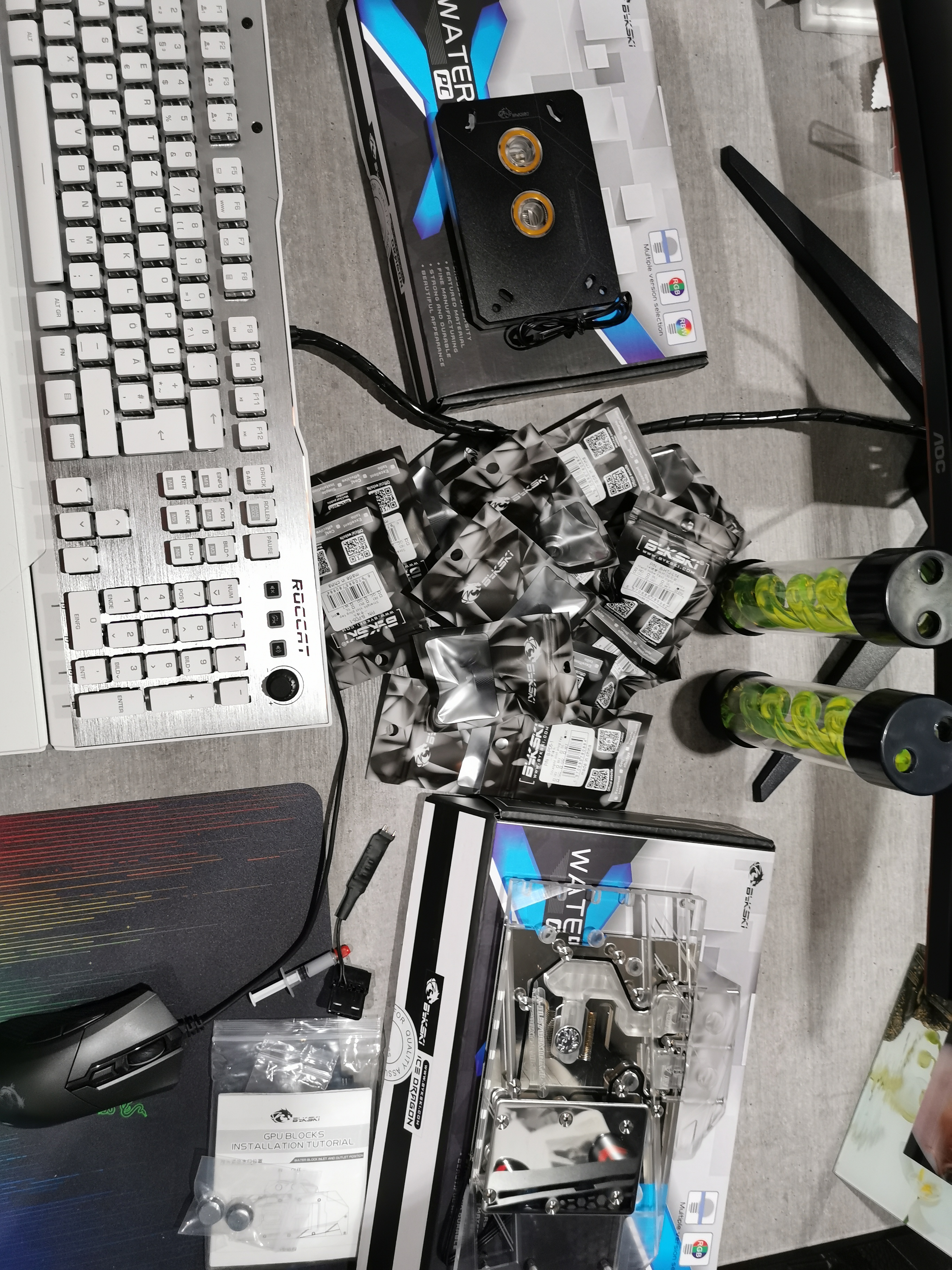

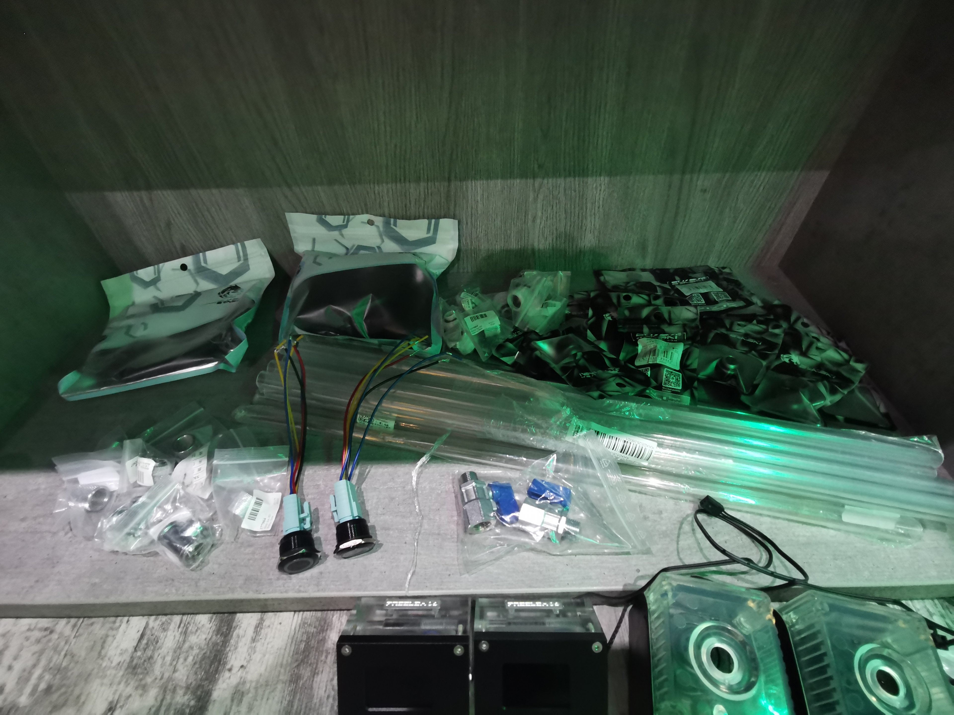

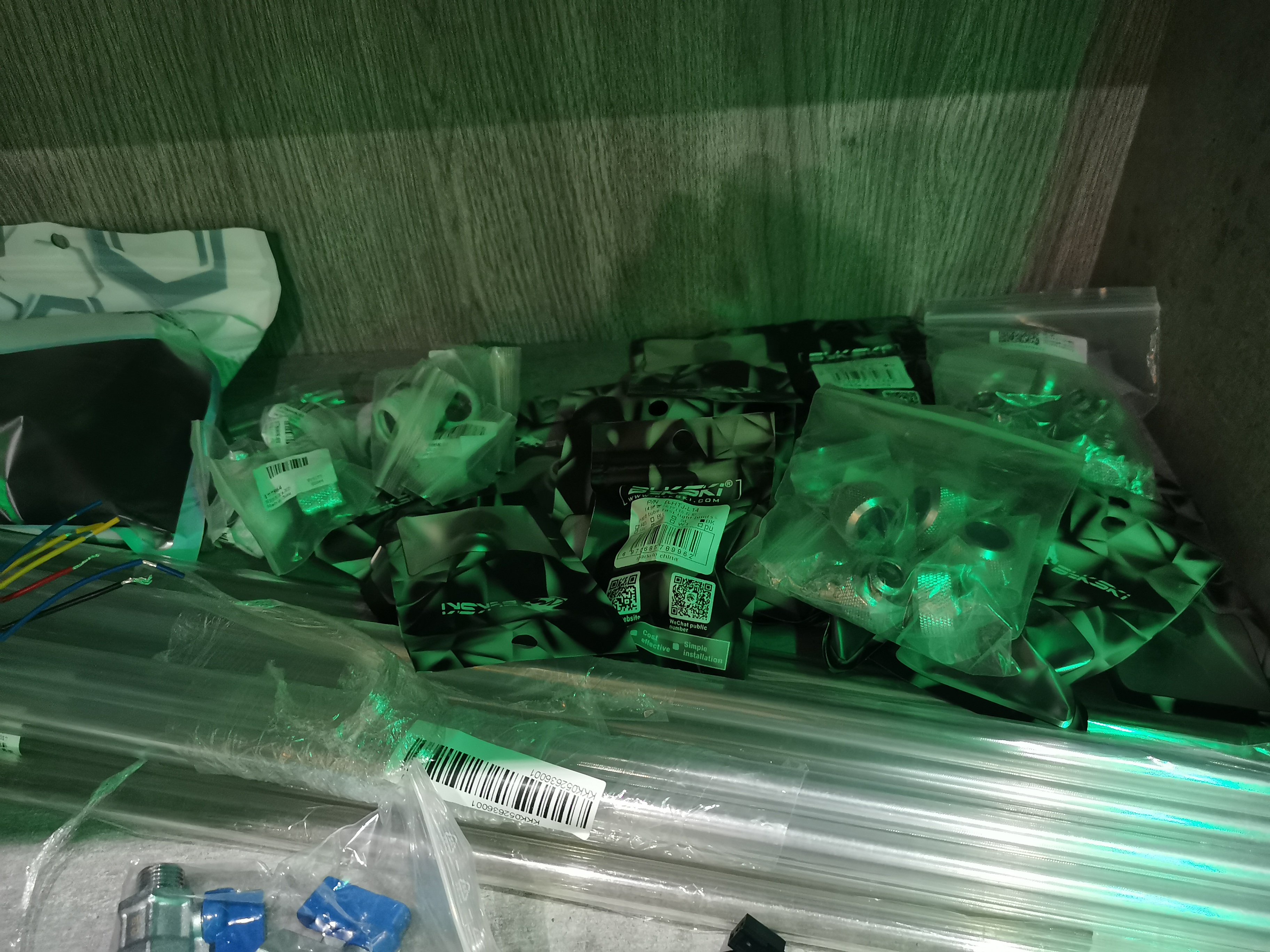

So meine lieben nun ist endlich alles da :jumpin:
Ich werde dann jetzt mal anfangen meine Planung der Glasscheiben erstmal mit Holz umzusetzen um dann final das alles mit Glas fertig zu stellen.
IMG_20200721_223932.jpgIMG_20200721_223937.jpgIMG_20200721_223940.jpgIMG_20200721_223943.jpgIMG_20200721_223944.jpgIMG_20200721_223947.jpgIMG_20200721_223952.jpgIMG_20200721_223534.jpg

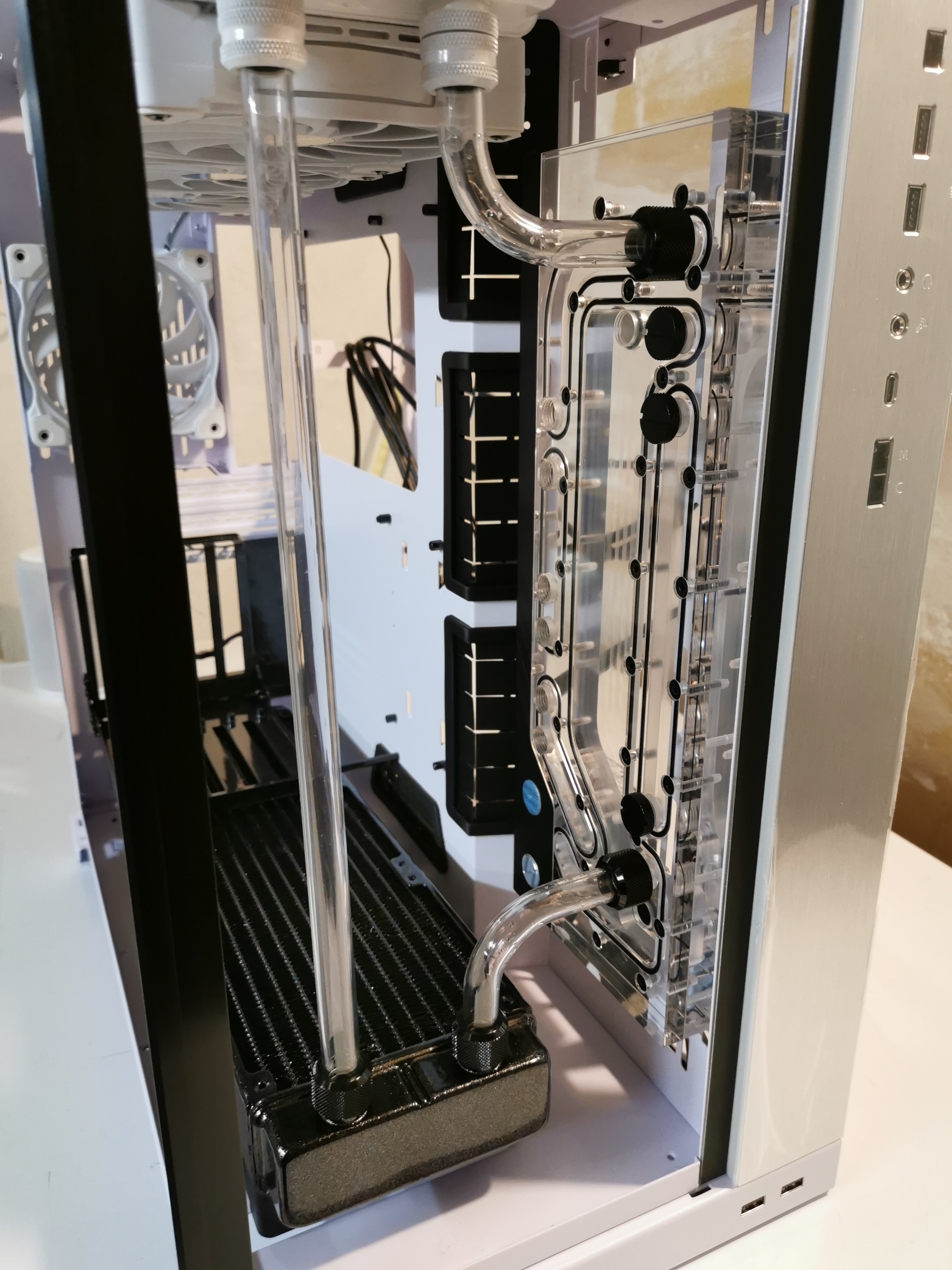

ich habe das Lian li 011 xl mit Distroplate verbaut und es ist keine Anleitung bei ,aber wie man die Leitungen verlegen ,CPU & GPU anschließen muss ,ist eigentlich selbsterklärend .
Hier ein Beispiel.
Moin OK da sieht man das richtig gut.
Kannst du mir was zur Lautstärke der Pumpe sagen.
Da man die Pumpe nicht entkoppelt kann, oder man müsste die ganze Distro-Plate entkoppelt, ist die Pumpe bei voller Drehzahl, 4300rpm, schon sehr laut. Ich habe die Pumpe auf 1800rpm runtergeregelt, da ist sie nur noch mit Ohr am Gehäuse hörbar und ich bin ein Silentfreak, ob Lüfter oder Pumpe, ich will da nix hören. Zum Durchfluss kann ich nicht viel sagen, da ich kein Sensor dafür verbaut habe, habe nur zwei Temperatursensoren, Vor-Nachlaufen und meine Wassertemperatur war noch nie über 35 Grad.

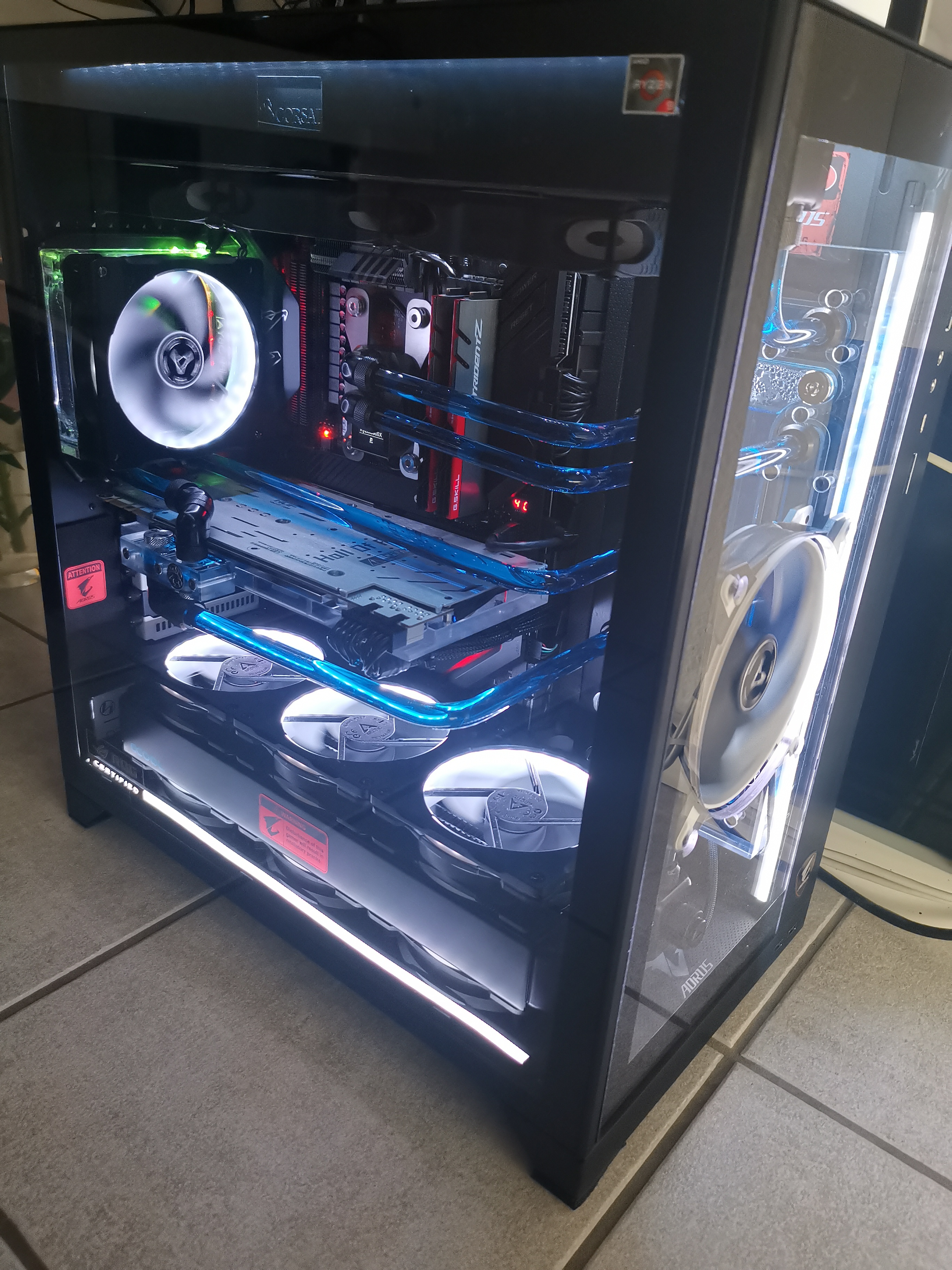

Also ich habe die Entscheidung mit der Distro-Plate nicht bereut. Es sieht sehr gut und aufgeräumt aus. Macht echt was her.
Hier noch ein Bild von meinem Rechner aktuell....

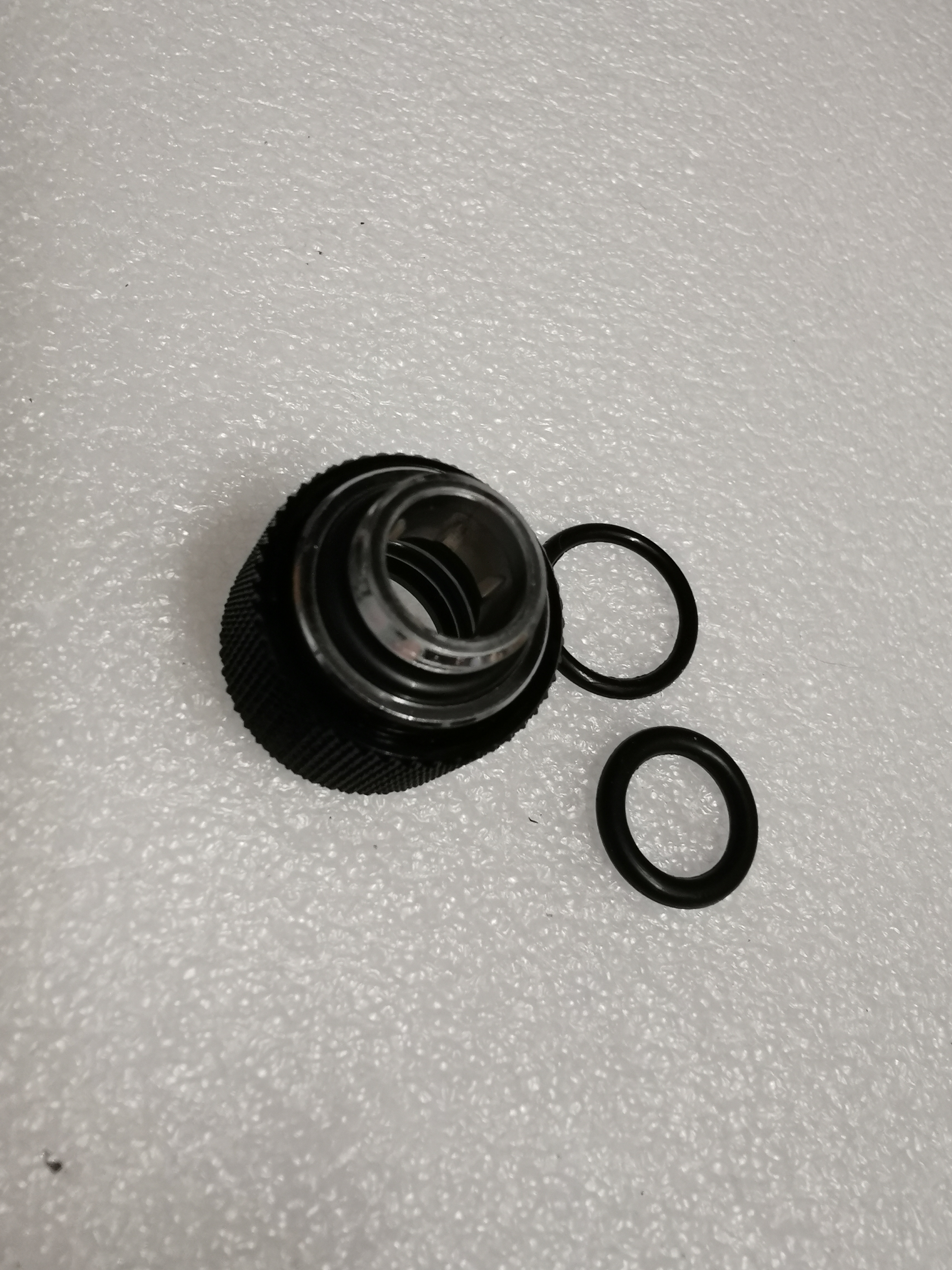

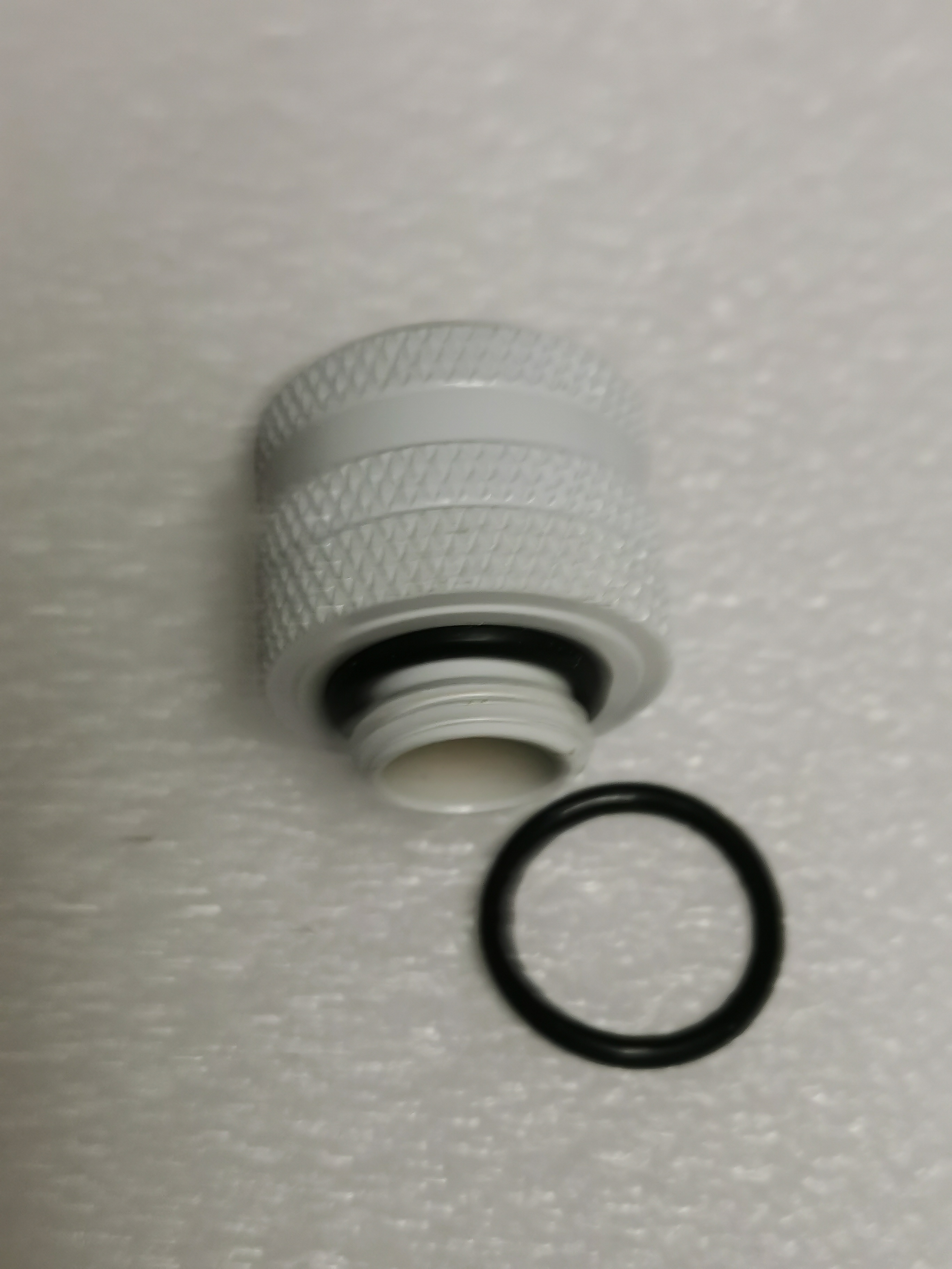

Ich hätte zwei Fragen bei den Fittingen die ich habe sind zwei Dichtungen bei müssen beide über das Rohr gestülpt werden ?
Weil bei den weißen die ich habe ist nur einer bei.
Wieso waren bei den schwarzen von Bykski ein dicker und ein dünner Gummiring bei ??
Ein Dichtring gehört dahin, wo man ihn auf dem Fitting sieht, hinter das Gewinde.
Der andere wird vermutlich für das Rohr sein, oder gibt es da bereits einen?
Wenn es ein anderer Hersteller ist, kann es auch durchaus sein, das die einfach einen zweiten Dichtring mitgeliefert haben, bei meinen Freezemod Anschlüssen wurden auch je zwei mitgeliefert.
