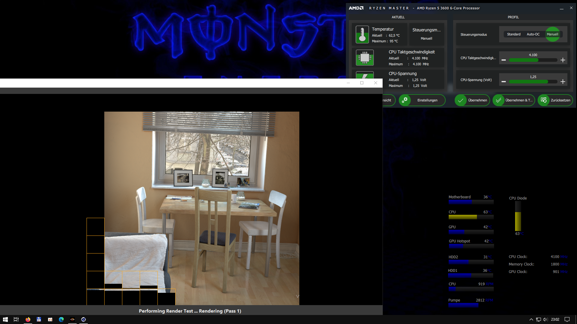

Moooinosman1904 schrieb:So ihr lieben da bin ich mal wieder.
Also habe mir jetzt Den Cpu Kühler gekauft und noch ein zusätzlichen 120er Radi angebracht und was soll ich sagen .
Also wirklich besser ist das nun auch nicht bin echt ratlos. Hätte ich auch den altenn CPU Kühler drauf lassen können.
Das sind meine Idle Temperaturen.
Beim Spielen habe ich so 55 Grad das ist ja ok aber trotzdem. Schon komisch.
Was mir gerade einfällt und was evtl. auch sein kann ist ich habe ja die Lamellen von den großen Radiatoren mit Lackiert. Eventuell blockiert die Farbe die Abfuhr der Wärme . Wäre das einzigste was mir noch einfällt.
Dann wäre es gut und sinnvoll mal deine Wassertemperatur zu wissen, sehen. Denn wenn die dauerhaft zu hoch ist, dann stimmt was mit deinem Airflow nicht, und du darfst jetzt von einem 120er Radiator auch keine Wunder erwarten, gerade wenn er mit warmer Luft aus dem Gehäuse kühlen soll, oder wie hast du das System jetzt aufgebaut?

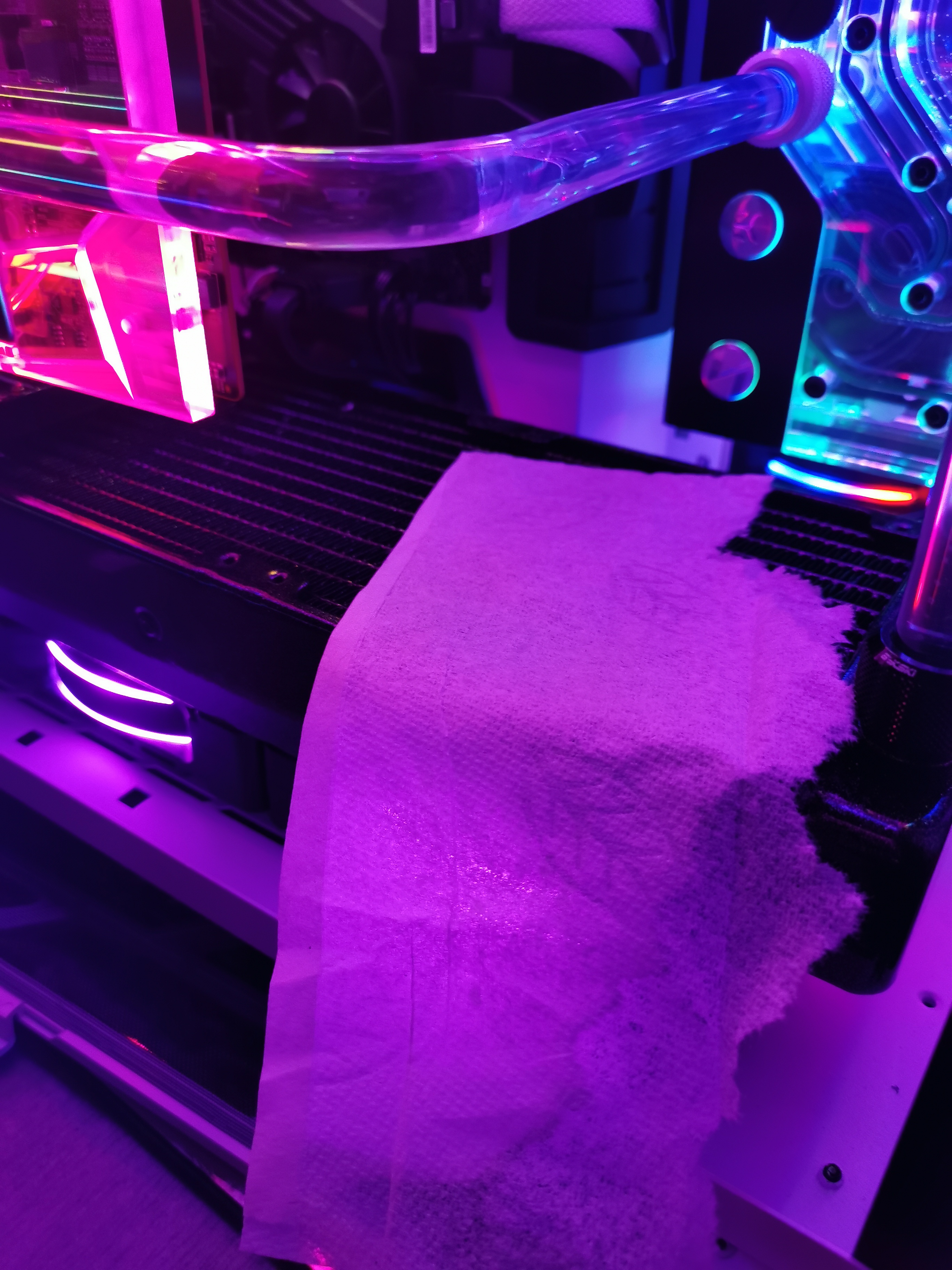

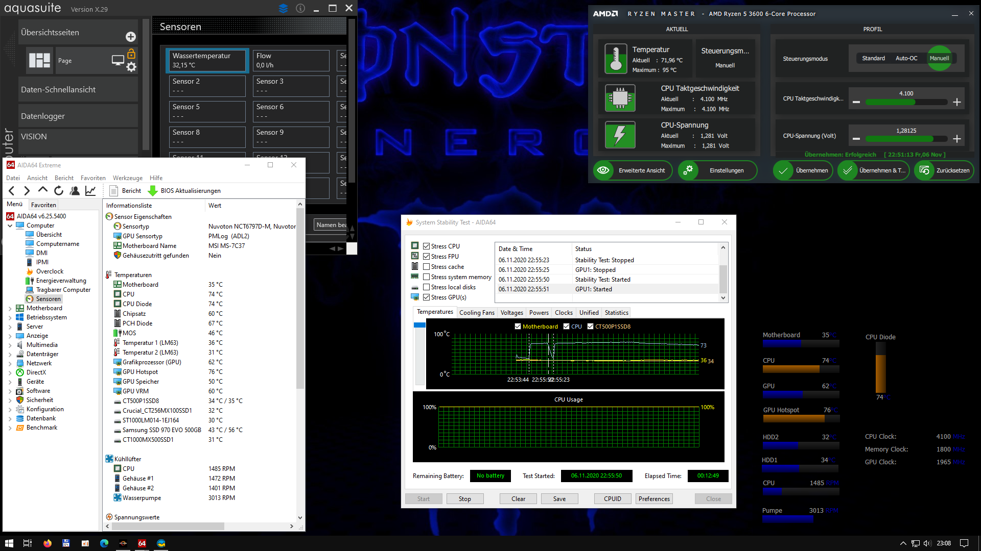

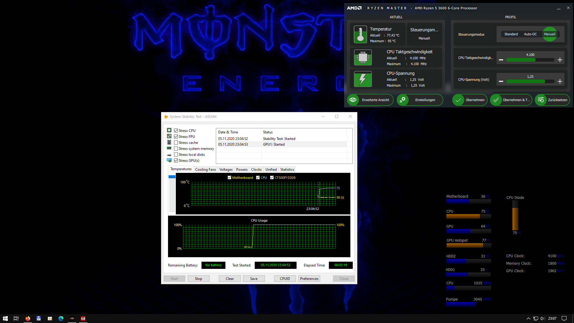

Also so siehts aus wenn ich die Fenster vom Case mal auf mache mit den Temps.
Und jetzt kommt der Hammer Leute ich bin so ein Honk .
So sollte es bei 1500U/min aussehen.
Und nicht so.
Ich trottel hab die Lüfter falsch rum montiert.
Was ich auch nicht wusste das der Kyro die Wassertemp anzeigt und nicht die CPU Temp.
Und nicht so.
