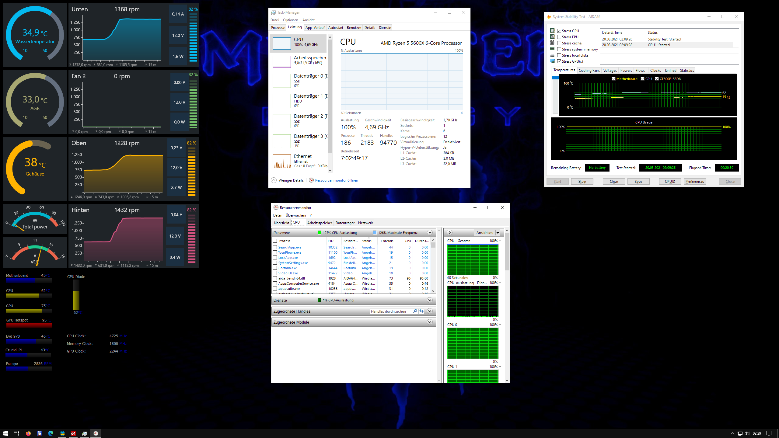

Hab jetzt mal ein bisschen getestet mit meiner jetzigen Konfig.
Test gestartet mit geschlossenen Gehäuse.
So dann habe ich das Frontglas entfernt.
Man sieht was das ausmacht.

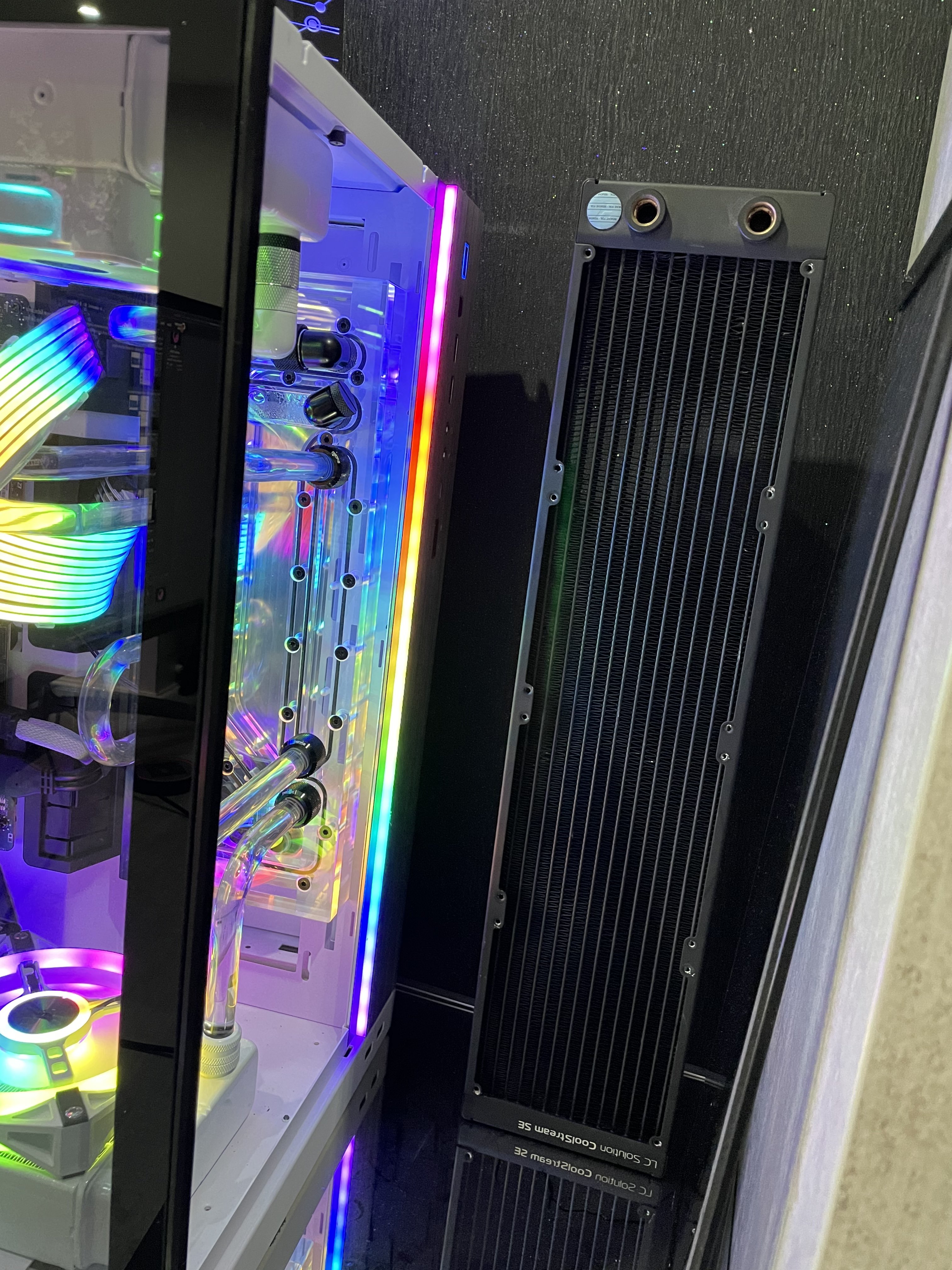

Bin am überlegen den 480er Radiator neben der Front anzubringen und die Frontscheibe einfach raus zu lassen.

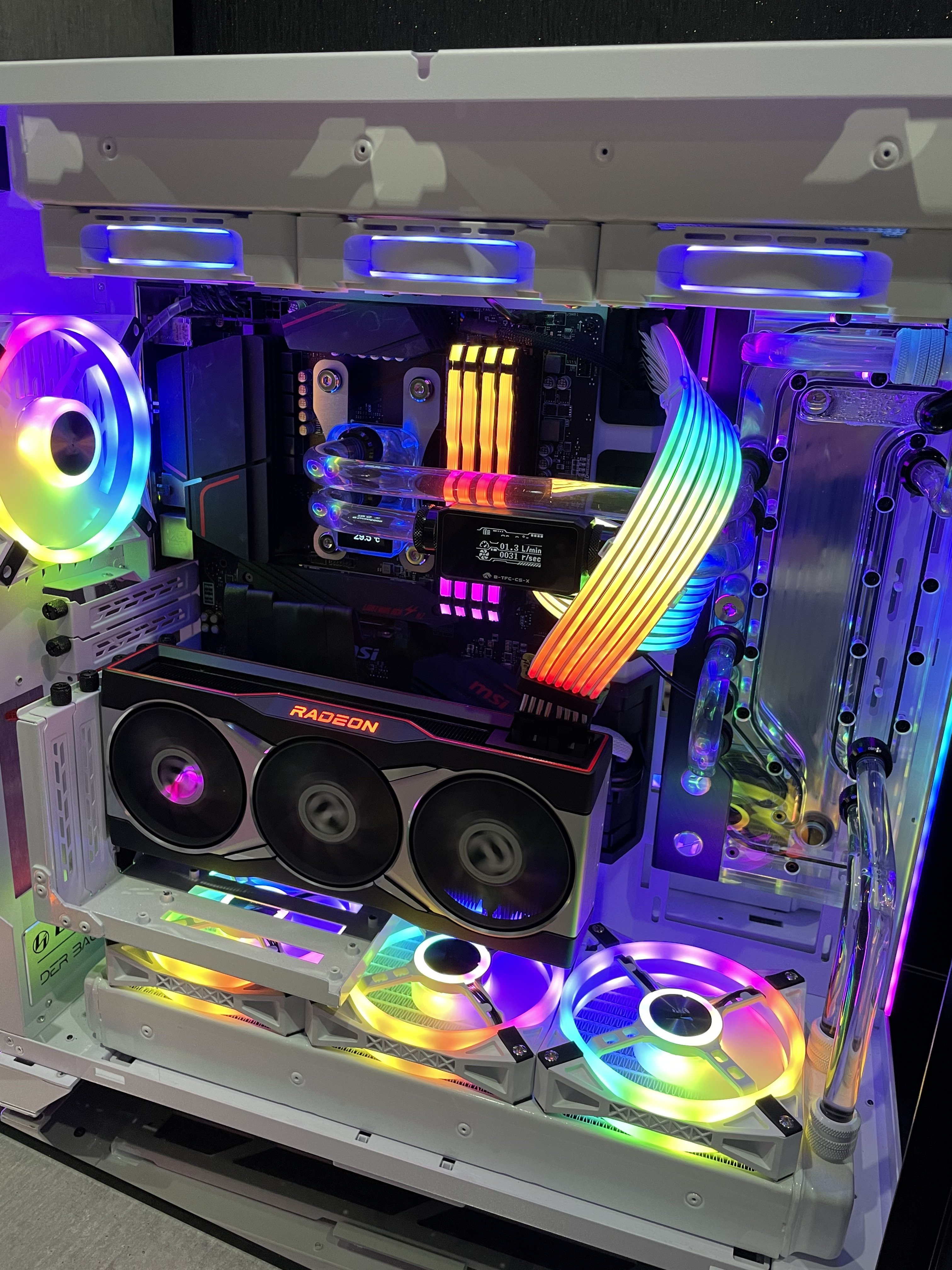

Und dann die Anschlüsse direkt durch die Front zu führen an die DP. Hab zawr auch ne slot Durchführung diese nutze ich dann für den Mora.AD341E59-F03B-4DC3-B28B-2B21A1D60AC2.jpeg

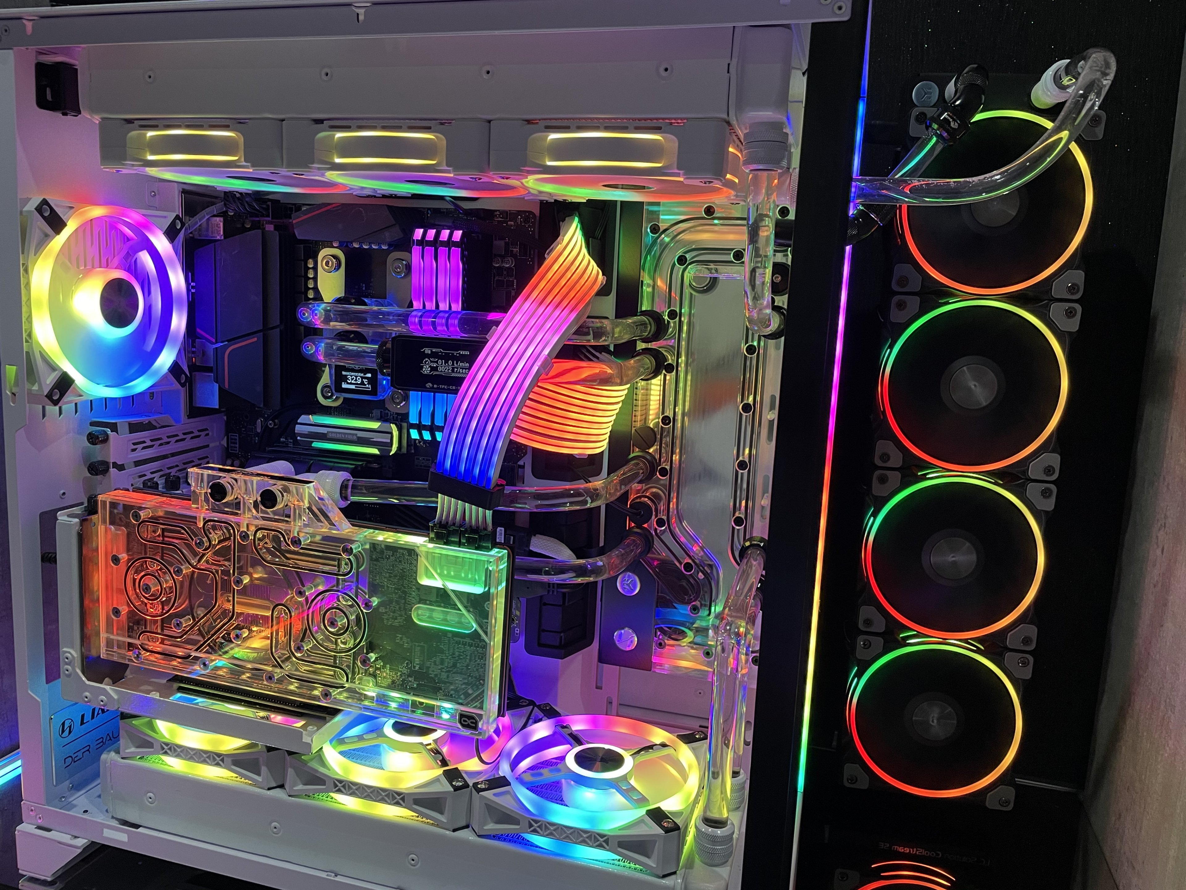

IMG_1453.jpegAltes setup
IMG_1456.jpegNeues Setup
Musste dafür aber vorne das Frontglas weg lassen.

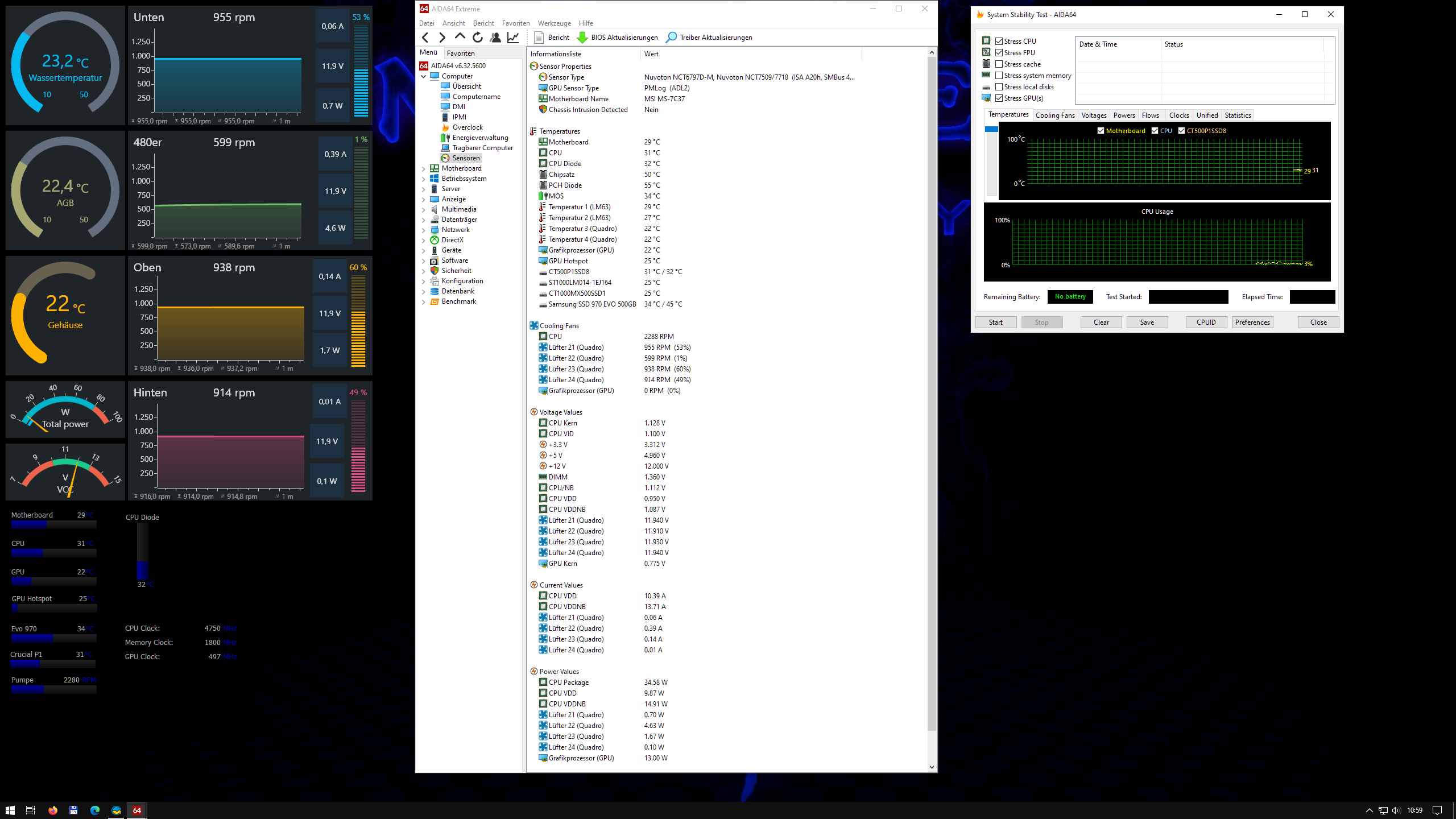

Hier mal die Temps.
Idle neu.pngIdle
Last neu.pngLast
Ich denke bei den Lüfterdrehzahlen normale temps. Raumtemperatur 21 Grad.
Und nichts zu hören das ist das Ziel gewesen.
Muss aber auch sagen Durchfluss ist von 120l/h auf ca. 90l/h gesunken. Aber geht ja trotzdem mit den Temps.
