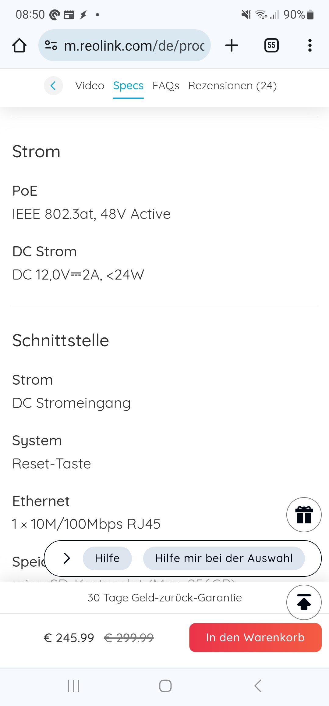

Lese ich das falsch oder ist das wirklich so?
Das ist aus dem Datenblatt von Switch, einem TEG1105PD:
Das reicht ja Wie ich es sehe nichtmal für eine Webcam was aus dem Port kommt.
Meine Reolink hat folgendes angegeben:
Selbst wenn es an einem Port klappt, reicht die Gesamtleisrung vom Switch nichtmal für eine zweite Cam?

In den technischen Daten wird eigentlich immer der Maximalverbrauch angegeben, weil das nun mal der entscheidende Wert ist. Wenn die Kamera am Ende nur 10 Watt braucht, ist das schön, aber da man weiß, dass sie mehr ziehen könnte, muss man entsprechend viel Leistung für den Fall der Fälle bereitstellen. Wird das Netzteil auf Basis der 10 Watt ausgesucht, kann es schlimmstenfalls durchschmoren, wenn die Kamera dann tatsächlich auf die Idee käme, die volle Leistung abzurufen, die im Datenblatt steht.
Im Falle von PoE ist es so, dass PoE in Klassen aufgeteilt ist. 802.3at (Klasse 4) ist beispielsweise mit bis zu ~25 Watt spezifiziert. Deswegen reicht im obigen Screenshot im übrigen auch die Watt-Angabe bei der Stromversorgung über DC und bei PoE stehen keine Watt, weil die sich auf 802.3at ergeben.
Abgesehen davon soll im vorliegenden Fall ja ein PoE-Switch genutzt werden, der selbst via PoE betrieben wird. Dadurch hat der Switch natürlich nur maximal so viel PoE-Budget zum Weiterverteilen wie er selbst bekommt, abzüglich seines eigenen Verbrauchst. Der TEG1105PD wird beispielsweise ebenfalls mit 802.3at betrieben, kann also selbst bis zu 25 Watt via PoE bekommen. Davon nimmt er sich einen gewissen Teil für sich selbst und kann den Rest weitergeben. Natürlich kann er dann nicht ebenfalls 802.3at Klasse 4 aka 25 Watt zur Verfügung stellen, sondern nur 2x 802.3af Klasse 3, welche eigentlich die im Datenblatt dargestellten ~15 Watt zur Verfügung stellen. 2x 15 Watt hieße aber 30 Watt, was auch als PoE-Budget angegeben wird, aber es ist davon auszugehen, dass der Switch keine 2 vollen Klasse 3 Geräte betreiben kann, erst recht keine Klasse 4 Verbraucher.
Soviel erstmal zur Erklärung warum der TEG1105PD für dieses Szenario ungeeignet ist. Die von @dvor und @derchris verlinkten PoE-Injektoren bzw. -Switches werden hingegen via 802.3bt befeuert, sie können also je nach Modell zwischen 40 und ~100 Watt vie PoE bekommen und dementsprechend auch mehr weitergeben, auch die 24 Watt für die Kamera. PoE++ aka 802.3bt ist aber vergleichweise teuer. Wenn du auf dem Dachboden mehrere Kameras hast, geht es nur über diesen Weg, wenn du sonst keinen Strom da hochbekommst. Hast du nur eine Kamera, kann sie natürlich direkt an das PoE-Kabel, ohne Switch dazwischen.

Wollte mich nur der Vollständigkeit halber zur Kamera melden.
Im Normalbetrieb gönnt sie sich mit POE-Netzteil 10W.
Mit IR-Licht 21W und mit dem LED Scheinwerfern sind es 25W.
