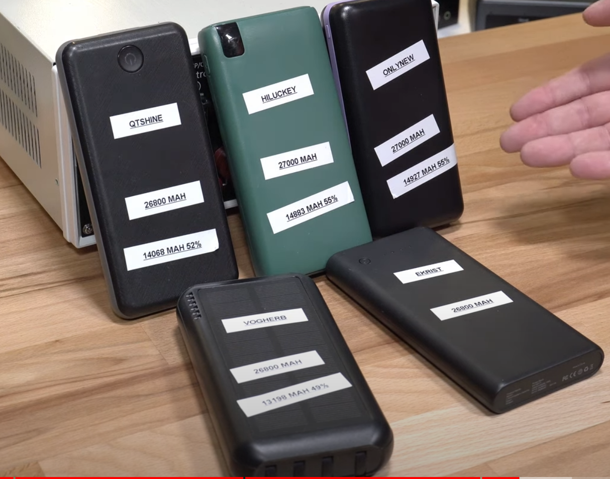

Eines sollte dir bei diesem Produkt klar sein, nie im Leben hat das verlinkte Produkt auch nur im Ansatz die angegebene Kapazität. Man muss da nicht einmal groß nach irgendwelchen Messwerten suchen, selbst die Rezensionen auf Amazon reichen schon für eine grobe Einschätzung.
Die powerbank an sich ist super. Ich konnte mein iPhone 13 damit ungefähr 3 mal komplett aufladen.
Jetzt überlegen wir mal, ein iPhone 13 hat ein 3000mAh Akku, die Powerbank wird mit 33800mAh beworben, die Realität kannst du dir denke ich selbst ausrechnen. Wieso eine solche Powerbank von dem Reviewer trotzdem 5 Sterne bekommt? Das weiß wohl niemand.
In Wirklichkeit sieht es bei chinesischen Billigmarken eher so aus:

War jetzt das erstbeste Bild was mir unter die Finger kam, Berichte und Tests gibt es dazu zur Genüge, inklusive solcher "Schätzken".
Fakt ist, die Realität ist mehr als erschreckend!
