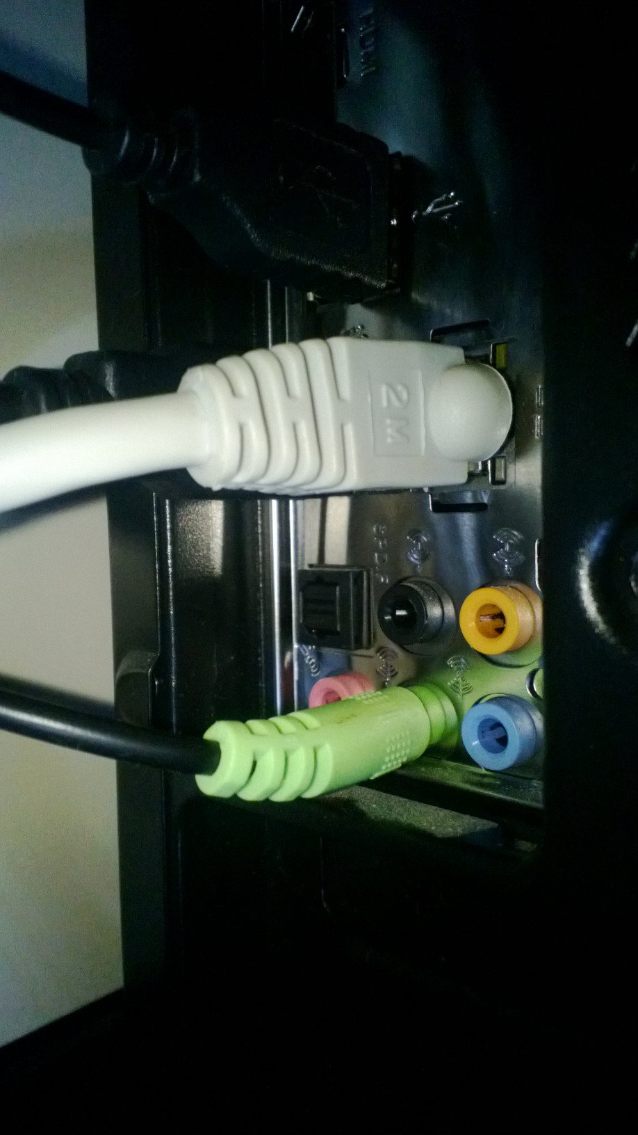

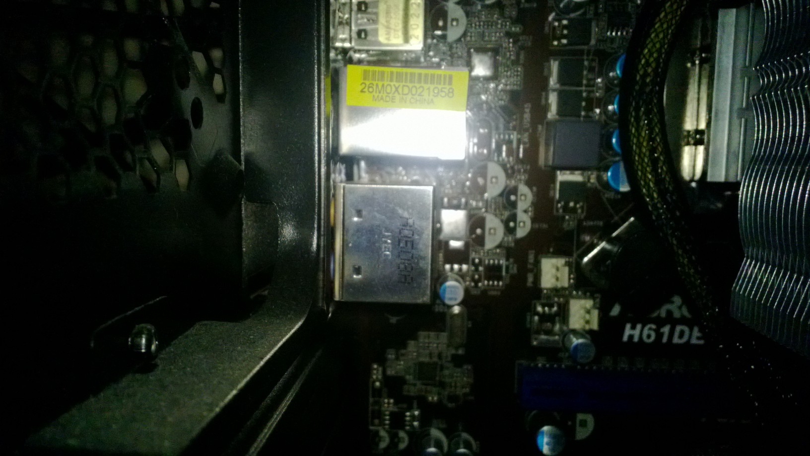

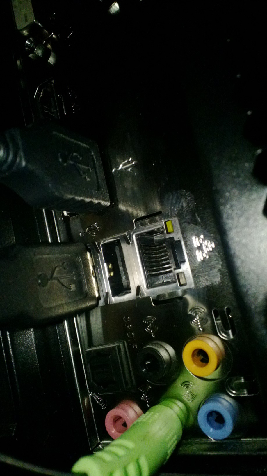

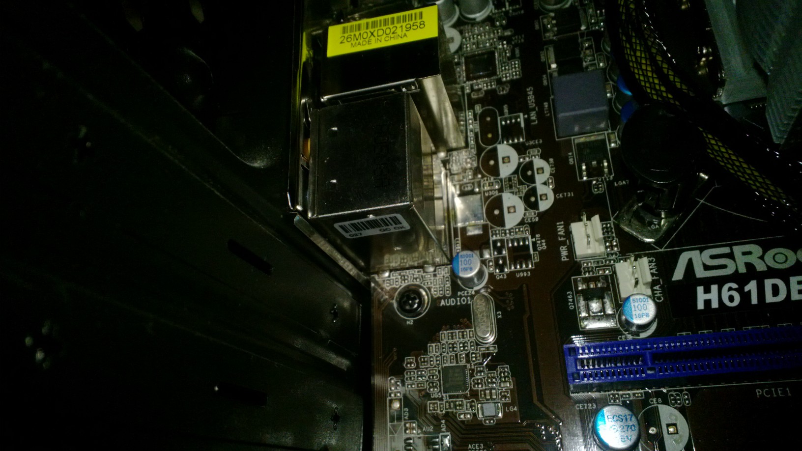

Und Furi steht nun ratlos da. Ich weiss wirklich nicht was es sein soll, ich war eigentlich froh, dass der Rechner morgen einsatzbereit wäre. Alles was ich euch geben kann sind ein paar Bilder und die Versicherung, dass das wohl kaum aufgrund eines Anfängerfehlers (Abstandshalter vergessen oder was weiss ich...) entstanden sein kann.
Natürlich habe ich verschiedenes ausprobiert: Standort gewechselt, alle Kabel gewechselt, Kontakte zum Gehäuse (aus der Ferne) kontrolliert, Den LAN Port auf Kontakt mit dem Gehäuse untersucht, usw. .
Der auf den Bildern liegende Kabelsleeve liegt im übrigen nirgends auf, auch wenn sich das schlecht fotographieren lies.
Für weitere Bilder von speziellen Teilen, fragt bitte !
Habt ihr noch ne Idee, oder soll ich einfach auf gut Glück das Mainboard zurückschicken ?
Mir kommt jedenfalls nichts anderes mehr in den Sinn. *fertigmitdennervenbin*
