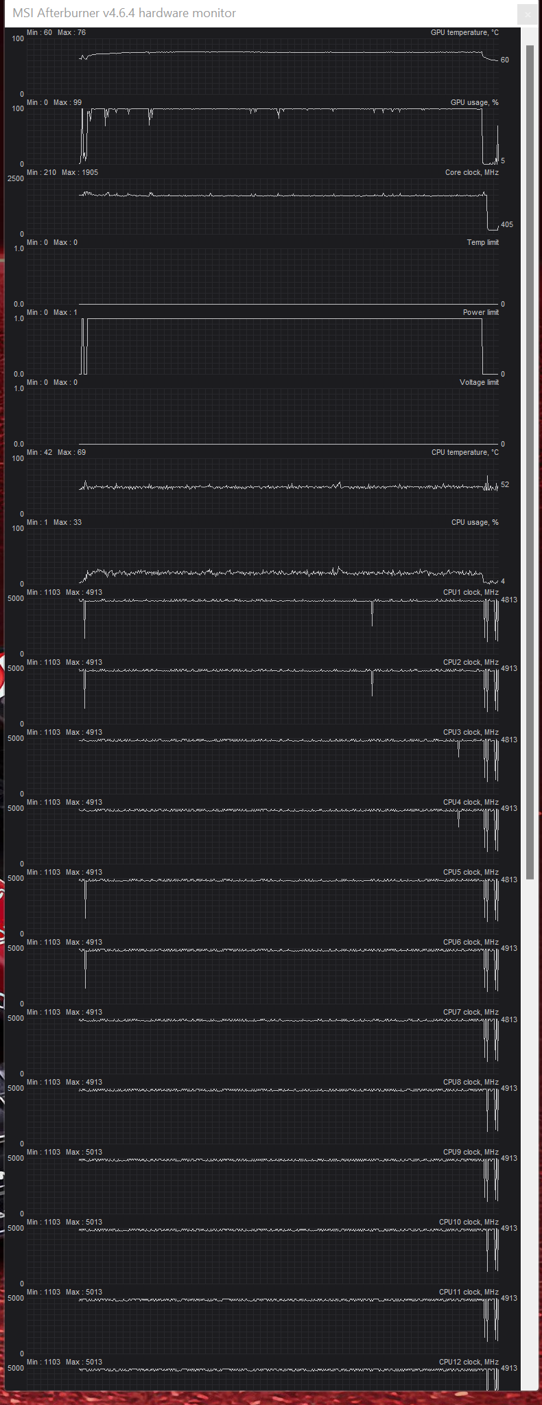

Die Karte läuft in F1 2021 und nun auch in F1 2022 ins Power Limit. In anderen Spielen nicht. (BF 2042, CoD Vanguard, Battlefront 2)
Taktet nur bei 1630-1680Mhz.

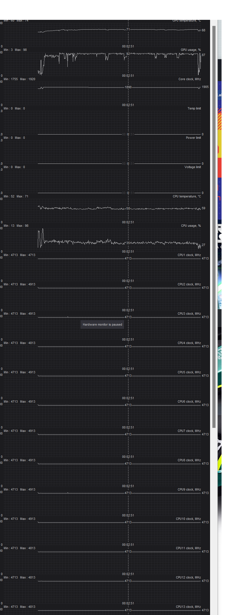

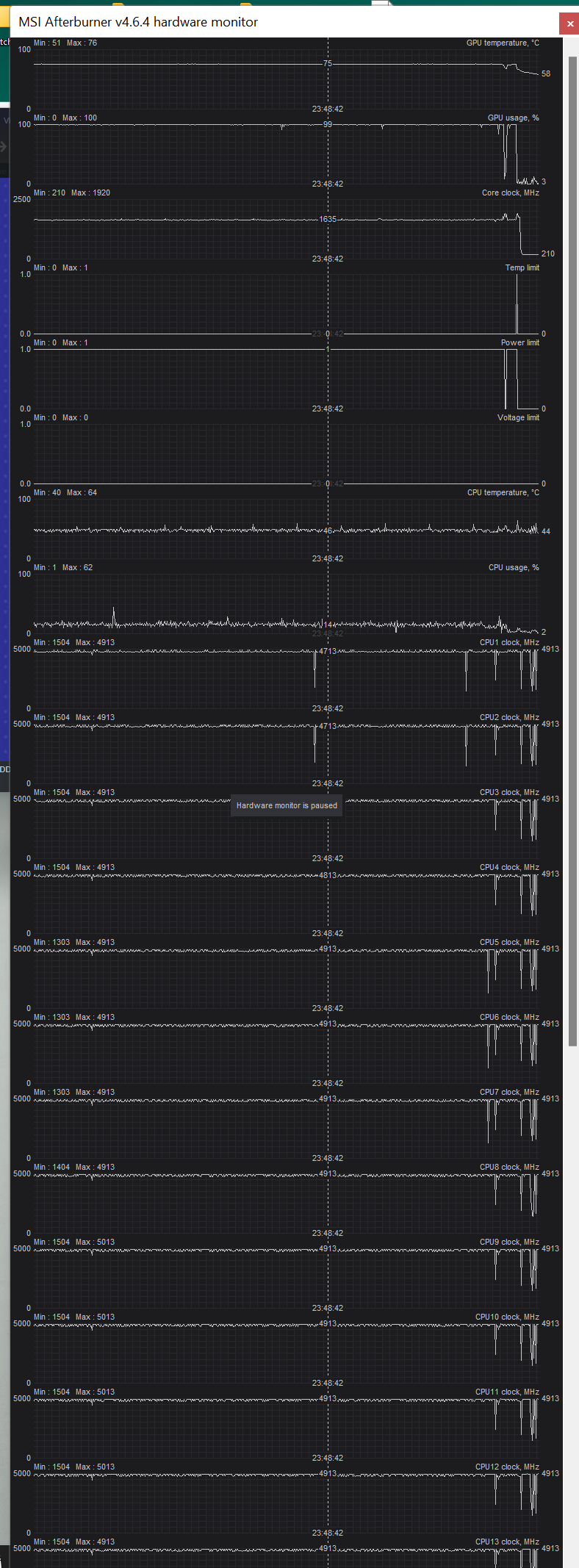

Mit DLSS wirds in F1 2022 komischerweise besser, ca. 100Mhz mehr Takt. In BF2042 liegen die eingestellten 1900-1920Mhz konstant an (UV).

1. Screenshot F1 22 ohne DLSS (4K, Samsung Q90A)
2. Screenshot BF2042 (1440p, Asus Monitor)
3. Screenshot F1 22 mit DLSS (4K, Samsung Q90A)

Mit DLSS wird die Karte weniger beansprucht, ergo weniger Power, also höherer Takt. Sehe übrigens kein Problem. Wenn du einen festen Takt willst muss du das Powerlimit weiter erhöhen oder mit dem UV weiter runter.

Und in BF2042 sieht man ja, dass die Auslastung nicht perfekt auf 99% ist, sondern nur nah dran.
Da bist du dann nicht im Powerlimit.
Auch haben andere Spiele andere Auslastungen der Shader usw.
Es kann also durchaus sein, dass ein Spiel zwar durch die Grafikkarte limitiert ist, aber dabei nicht alles von der GPU nutzen kann.

b) wieso ich mit DLSS nicht nur mehr FPS habe (logo) sondern auch einen höheren Takt?
Wie hoch sind den die FPS?
DLSS und anderes upscaling hat laut einigen Tests eine relativ konstante Berechnungszeit.
z.B. 2ms.(rein erfundener Wert! Ich meine es war weniger, aber so rechnet es sich einfacher)
Um so höher die FPS, um so niedriger der Gewinn, bis es sogar irgendwann langsamer läuft.
Sagen wir bei 63 FPS(16ms) spart die geringere Auflösung dir 6 ms und DLSS braucht 2ms, dann langest du bei 12 ms=83 FPS.
Aber bei 300 FPS (3,3ms) sparst du die gleichen Prozent und landest bei 2,2ms...dann kommen die 2ms oben drauf und du hast nur noch 238 FPS.

DLSS bedeutet niedrige Auflösung, niedrige Auflösung bedeutet weniger Leistung nötig, folglich kann die Karte höher takten.
Wenn Du das ganze mal mit dem ATI-Tool bestaunst, das gar keine Leistung braucht, wird die Karte takten bis Du umkippst oder die Karte abkackt.
Je mehr Leistung nötig wird, desto geringer wird der Takt. Freuen sich die ganzen 4K-User jeden Tag drüber^^
