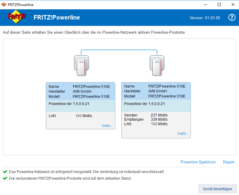

Siehe Bild, würde ich nicht die 330 bekommen wenn der Anschluss nicht 100mbits wäre?
Das ist die Geschwindigkeit, die die Adapter ausgehandelt haben. Die reale Bandbreite liegt noch mal ne Ecke darunter.
Wie ich noch DLan hatte, hat mir die Software der Adapter auch auch recht gute Werte angezeigt, immer so um die 250 bis 300 Mbit, nur leider kam davon real nur 50 bis 80 Mbit auch wirklich an. Man sollte daher das was die Software angibt mit Vorsicht genießen. Bei mir sind die Adapter dann am Ende auch rausgeflogen und ich hab ein Kabel gezogen.
