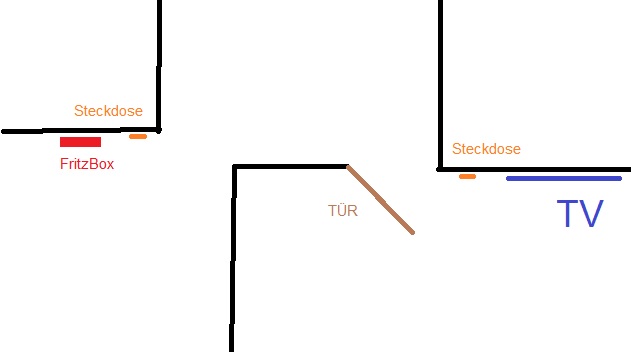

kurze Frage: Ich habe all meine "Stand"-Geräte via Cat6 an einem GBit Switch. Leider gibt es eine Ausnahme und das ist der Fernseher im Schlafzimmer. Dieser ist via WLAN mit meiner FritzBox verbunden. Nachdem ich mir nun ein NAS angeschafft habe, kam es beim streamen einer Serie in 4K (aus dem lokalen Netz) zum stehenbleiben des Bildes. (klassischer Nachladekreis) Das ist häufiger aufgetreten und hat echt genervt.
Ich habe im NAS dann gesehen das er "gerade mal" mit 2,5-3,5 MB/s übertragen hat. Ein Blick in die FritzBox zeigte mir das der Fernseher (Samsung KS7090) mit 78 Mbit verbunden sei. Mein erster Schritt war es dann den Kanal meines WLAN-Netzes anzupassen. Dadurch und wenn ich dir Tür aufgelassen habe kam ich auf 130 Mbit. Leider hat das nicht gereicht um ein erfreuliches Serienerlebnis zu erzeugen..
Mein Notebook (T460s) ist mit 300 Mbit verbunden und hatte 0 Probleme beim abspielen. In meinen Augen gibt es nur die Option den Fernseher schneller in LAN zubekommen. Dabei kann ich entweder auf PowerLine setzen oder mir eine Art WLAN-Bridge mit einem ordentlichen Chipsatz kaufen.
Die Frage ist, was ist in meinem (ein Gerät) Szenario besser? Die FritzBox wird in naher zukunft gegen eine aktuellere ausgetauscht so dass ich ein 5Ghz ac WLAN aufsetzen kann.

Steckdose sollte inkludiert sein, da beim Router nur eine vorhanden ist.
