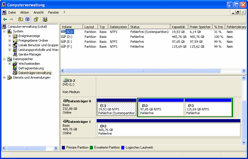

Habe in meinem PC 2 Festplatten installiert. Win XP Pro(C:) auf der 1. FP mit 2 weiteren Partitionen(E:,F:). Auf der 2. FP hatte ich auch eine Primärpartition(D:ohne OS)mit 3 zusätzlichen Partitionen(G:,H:,I:).
Habe dann in der Datenträgerverwaltung die Primärpartition der 2. FP gelöscht. Konnte die Primärpartition der 2.FP wiederherstellen mit Acronis. In der Datenträgerverwaltung sehe ich jetzt nur noch eine Partition auf der 2. FP mit dem gesamten Speicherplatz der FP(500GB)
Wenn ich mit Acronis boote sehe ich auf der 2. FP noch 2 der ursprünglichen Partitionen
die 3. wird als unzugeordneter Speicher angezeigt. Irgendwie sind die Partitionen also noch
latent vorhanden lassen sich mit Acronis aber nicht wiederherstellen.
Habe daran gedacht testdisk zu benutzen will aber keinen Fehler und wertvolle Daten verlieren. Bitte um Hilfe

Acronis Recovery Expert arbeitet nur auf freien Speicherplatz und ist im erweiterten Modus eigen?

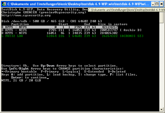

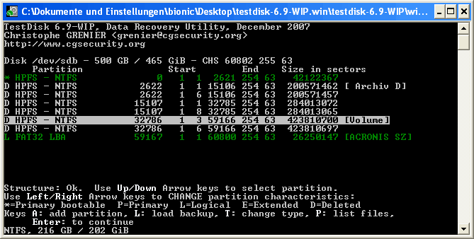

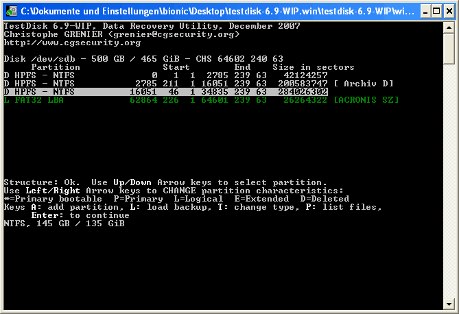

Also Analyse mit testdisk habe ich beendet. hier sind die screenshots:

Sieht vielleicht nach einem Geometrie-Problem aus.
Ändere es mal auf 255 Heads und wiederhole die Diagnose;

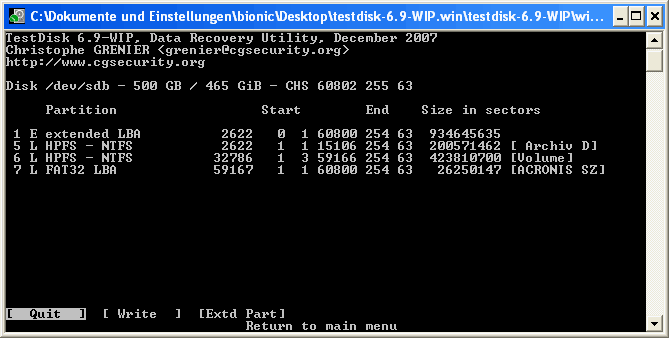

Nachdem ich die Heads geändert habe sieht das ganze so aus:

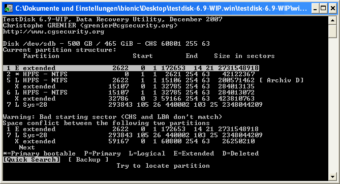

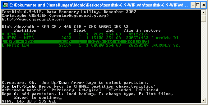

So hier sind die Screenshots nachdem ich HEADS auf 255 geändert habe
Partitionen werden insoweit angezeigt.
Habe aber keine Infos ob bei P drücken deine Daten agezeigt werden.
Auch nicht ob alle Partitionen verfügbar sind.
Wenn einige fehlen solltest du noch Deeper Search ausführen.
Teile es mal mit.
Viele Grüße
Fiona
Hallo Fiona,
also die Partitionen wurden gefunden. Daten werden auch angezeigt.
Habe noch mal die Anleitung angesehen. Jetzt habe ich die primär aktive
Partion mit * auf D gesetzt. Die beiden anderen von L auf D.
Jetzt bin ich wieder etwas unschlüssig wie es weiter geht, siehe Screen.
Wenn ich jetzt Partitionstabelle auf Festplatte schreibe, was passiert dem
restlichen Platz. Da sollte noch Platz frei sein. Ich vermute der bleibt dann unzugeordnet.
Gruß
Bionic
Ich hoffe das du auf den Partitionen überall deine Daten gesehen hast.
Bei jede Partition die du auf D gesetzt hast, ist nach Write der Speicherplatz nicht zugeordnet.
Daher sind diese nach Write nicht mehr vorhanden.
Bei deiner dritten Partition Volume ist der dritte Wert 3 nicht in Ordnung.
Der müßte auch 1 sein.
Daher sichere dann die Daten, lösche diese Partition und erstelle sie in der Datenträgerverwaltung neu.
Kopiere die Daten zurück.
Viele Grüße
Fiona
