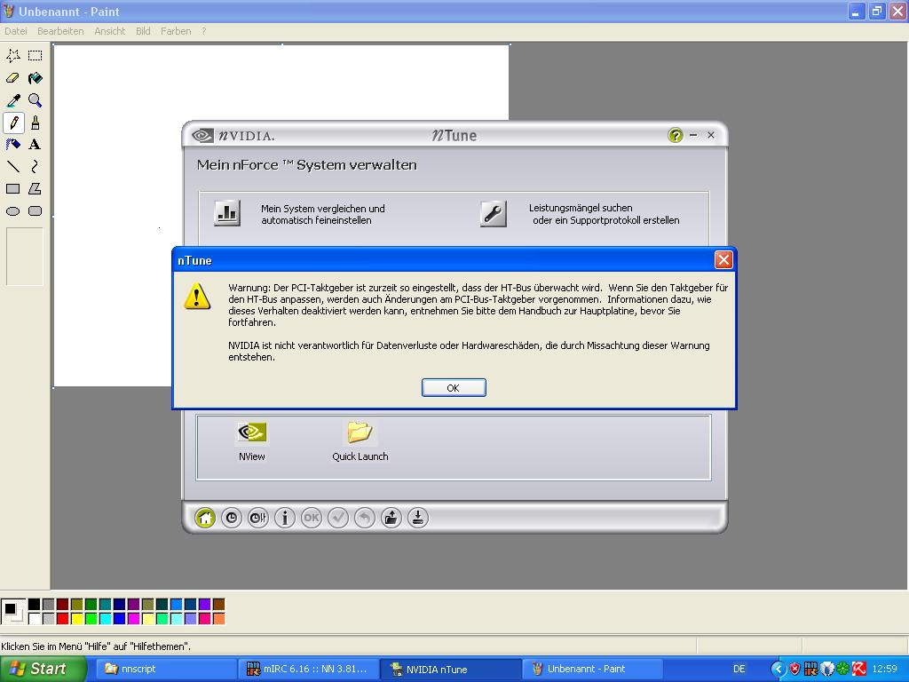

Habe alles installiert und alle updates sowie service packs installiert. Es sind keine konflikte zuerkennen, doch sobald ich bei "ntune" meine graka teste oder ein spiel starte kommen komische farben und das bild friert ein.
Weiterhin kommt eine meldung wenn ich ntune starte (screen is angehängt)

Du hast 100% im Bios. da wo die overclocker einstellungen sind eine option die PCI- Takt zu locken (fixen). selbst wenn du nicht OC gemacht hast ntune ist für OC-en und das program warnt einfach das du dir PCI takt "fixen"musst bevor du OC versuche machst. mach den FIX und diese meldung wird nicht wieder kommen.

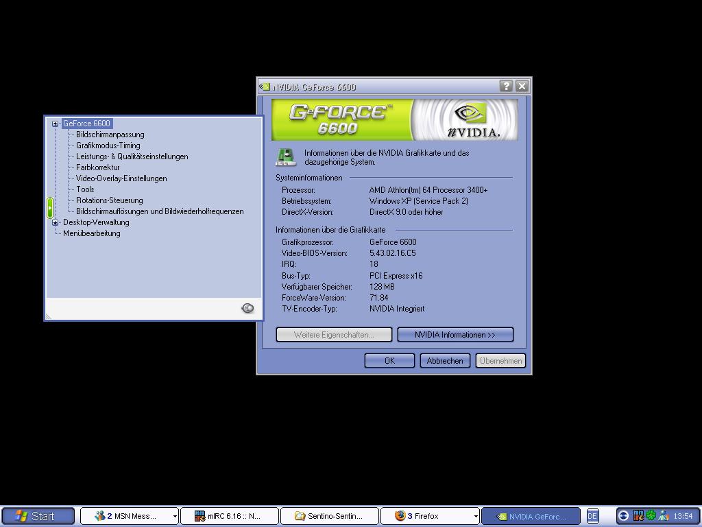

auf 16x stehts ( siehe anhang)
Wo kann ich die temperatur nachschaun?
also hat die meldung nichts damit zu tun das der pc immer abschmiert?

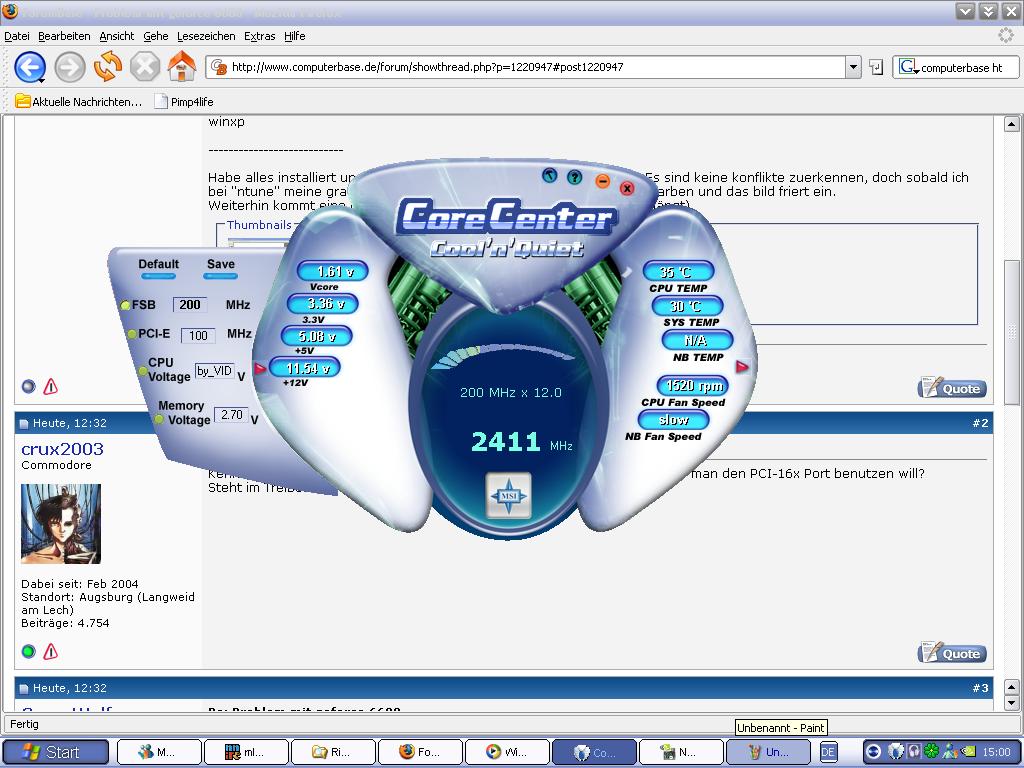

stimmt hier alles?
dein CPU Vcore ist zu hoch. ist das newcastle oder winchester. muss aber eigentlich new castel sein - so weit ich weiss gibt es keine wini mit 3400+
dein Vcore ist gerade mal 0.1 V mehr als es sein muss. es muss 1,5 sein und nicht 1,6
obwohl ich glauve schwer das es daran liegt das der PC schmiert - eher musste CPU viel heisser laufen. was heist bios wegen die tems vom CPU?
is newcastle, temp siehst du doch da rechts, denk ma 35 grad is ok....wo seh ich die temp von der graka?kanns sein das die vll irgendwie übertaktet is oder ähnliches? kenn mich nti so aus...
