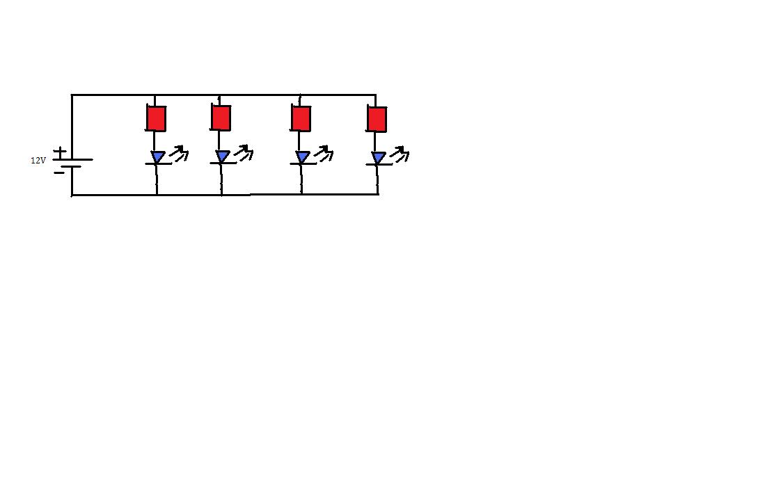

Hier vlt hilft dir das ja weiter die widerstände habe ich nicht mit eingezeichnet
aber das ist die parallelschaltung
ne reihenschaltung ist schlecht, weil wenn eine led kaputtgeht tuns alle, da wenn ne led kaputt geht nicht wie bei ner normalen glühbirne einfach die kontakte auseinandergehn, sondern ein kurzschluss ensteht.
und ohne widerstand hast du auch keinen strombegrenzen, heißt dass sie mal zuviel saft bekommen können und dann auch kaputt gehn.. und wenn du´s parallel machst, mach vor jede led einen widerstand, da dann den anderen nix passiert wenn eine kaputt geht. wenn du vor alle nur insg. einen machst und eine kaputtgehn sollte muss er zuviel spannung "verbrauchen" und geht auch kaputt^^
hoffe das war verständlich, kann ja auch ein bild zeichnen wenn du willst ;D
so bild is da ^^ blau=widerstand, rot=led

thx für die bilder ^^

Die Frage ist wie lange, ich vermute mal nicht sehr lange die LEDs bekommen dann um die 3V rum und für einen normale ist es schon etwas viel, wichtig wären mal die genauen Daten der LEDs.
Aber Reihenschaltung ist auf Dauer so und so nicht gut.

Wie kommst du drauf das es einen Kurzschluss gibt wenn eine LED verreckt, in den meisten Fällen wird sie hochohmig, soll ganz selten passieren das sie niederohmig wird, hab ich persönlich noch nie gehabt und ich hab schon sehr sehr viele defekte LEDs durchgemessen.

dass die leds beim durchbrennen niederohmig werden hab ich gelesen^^ zumindest wenn viel strom/spannung drauf liegt, sprich 12V auf einer^^ aber so genau kenn ich mich da auchnicht aus.

sofern die LEDs irgend einen Blauton haben, geht das schon, denn die brauchen irgendwas zwischen 3,1 und 3,6V an spannung.
ich würde die einfach in reihe lassen.
klar ist es nicht schön gelöst.
klar können sie recht schnell Kaput gehen.
aber selbst wenn, dann hat der TE dazugelernt und das teil ist sehr schnell ausgetauscht.
