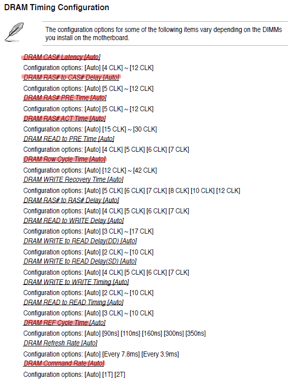

-> Timings der RAM auf 9-9-9-27-40 (40 ist der tRC Wert). Trfc auf 110ns. Spannung der RAM auf 1,60 - 1,65V.
Die Einstellungen findest du im Bios unter "Advanced" -> "Jumper Free Configuration" ->
-> Memory Overvoltage (für die RAM Spannung)
-> DRAM Timing Configuration (für die Timings - siehe Bild).
Die markierten Werte von oben nach unten: 9-9-9-27-40-110-2T
