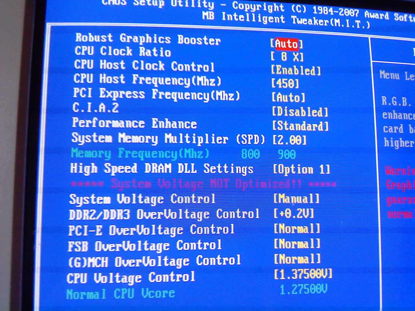

Also, 6x450 läuft (für ne kurze Zeit zumindest), zwei Stunden zocken geht auch. VCore liegt bei 1.3750V. Frage: 1.3750V im BIOS oder im Windows-Betrieb unter Last?
Deine RAMs laufen ja mit 6x450. Es gibt zwar RAMs die durch erhöhen des Multi den Dienst u.U. verweigern (Kingston HyperX z.B.). Ob es mit deinen OCZ das selbe passiert muss noch geklärt werden. Beantworte bitte die Frage bezüglich der CPu Spannung. Auf meine Frage, was du sonst noch im BIOS eingestellt hast, hab ich bis jetzt auch noch nichts gelesen.
Hoffe es geht!

Zwei Einstellungen auf normal für einen sehr übertakten Pc, dass wird das Prob sein! Du musst auf jeden Fall die Fsb-Voltage mit ziehen, also wenn du im Windows mal angenommen 1,3V momentan anliegen hast musst du der Fsb-Voltage 1,26V, die MCH Voltage solltest du ebenfalls ein bischen erhöhen. Um ein bis zwei Schritte. Dann sollte das System wieder laufen. Welche Spannung hast du denn nun anliegen unter Windows Idle und dann noch die Spannung die unter Volllast anliegt!
gruss
ok versuch ich mal!!
idle 1.328volt
last 1.312volt
das kann doch nicht sein oder?
sollte man nicht PCI Frequency festmachen???
mh, weiß irgendwie nicht so richtig was du meinst
