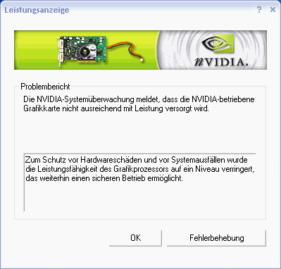

Zur Zeit erscheint wenn ich meinen PC starte ab und zu, aber nicht immer folgende Meldung
Folge ist, das die GraKa von 500 auf ca. 300 Mhz runtergetaktet wird.

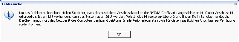

Wenn ich hier auf Problemlösung klicke, erscheint folgendes:
Das Problem ist aber, das mein MSI Geforce 6600GT keinen zusätzlichen Stromanschluss besitzt.

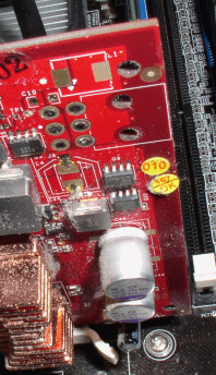

Also meine hat keinen stromanschluss. Siehe Bild
Eine 6600GT ohne Stromanschluß? Für PCIe, oder, da geht das.
Allerdings fließen 50 W durch den Slot zur Graka. Gesund ist das auf Dauer nicht. Wie wär's mit einem 350W Markennetzteil und einem zusätzlichen Gehäuselüfter?
