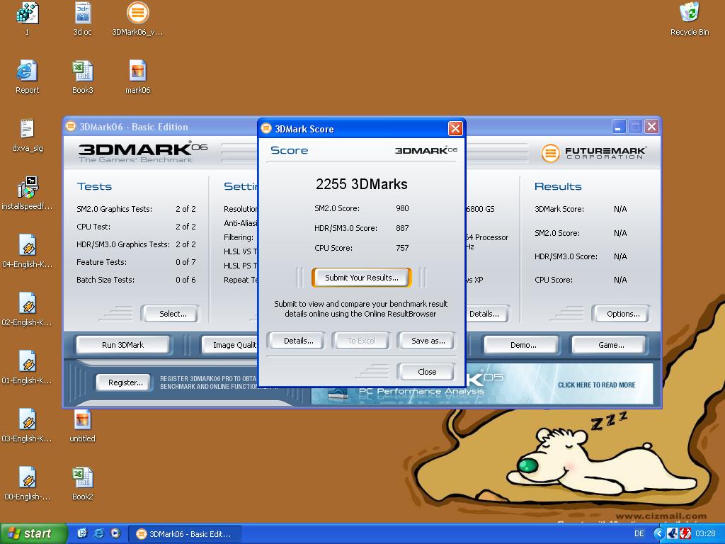

die karte läuft mit core 350mhz in 2d und 425 in 3d anwendung.
so wenig darf ja nicht sein. zu vergleich siehe Bind von meiner damaligen ^_^
welche treiber darauf?
mein sys siehe sig, treieber entweder 81.98 oder 84.12, weiss nicht mehr genau.

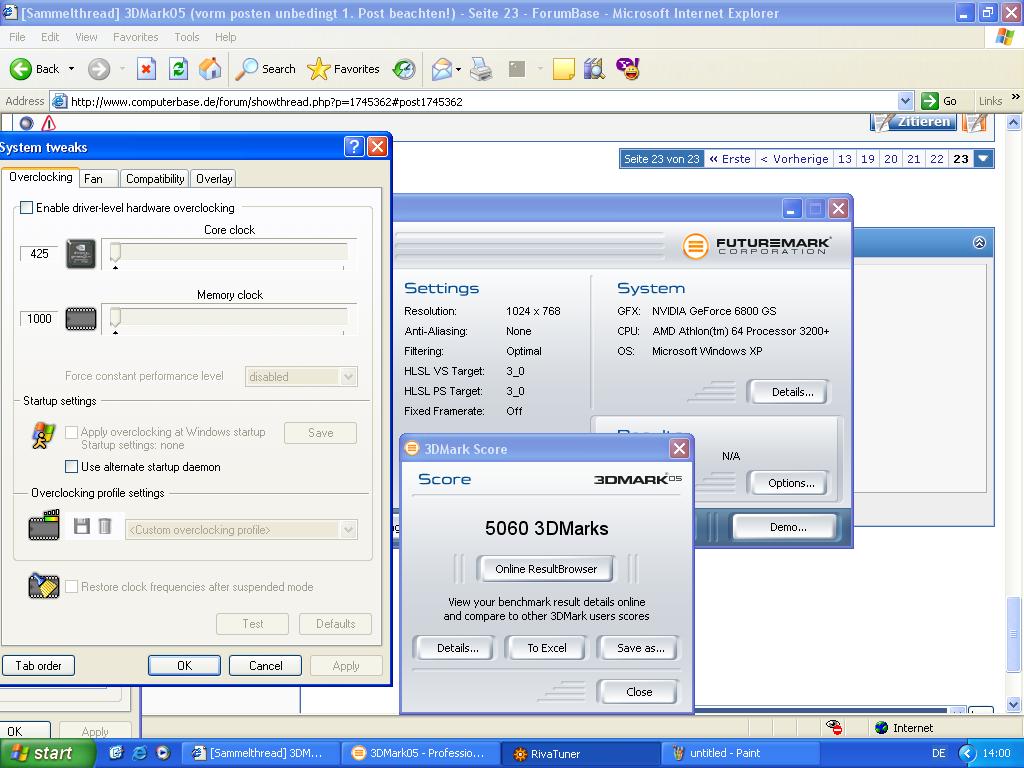

zeigt es sich bei dir, dass die karte nicht genüg strom kriegst? du kannst auch originale lüfter darauf bauen und testen, ob unterschiede bringt.
