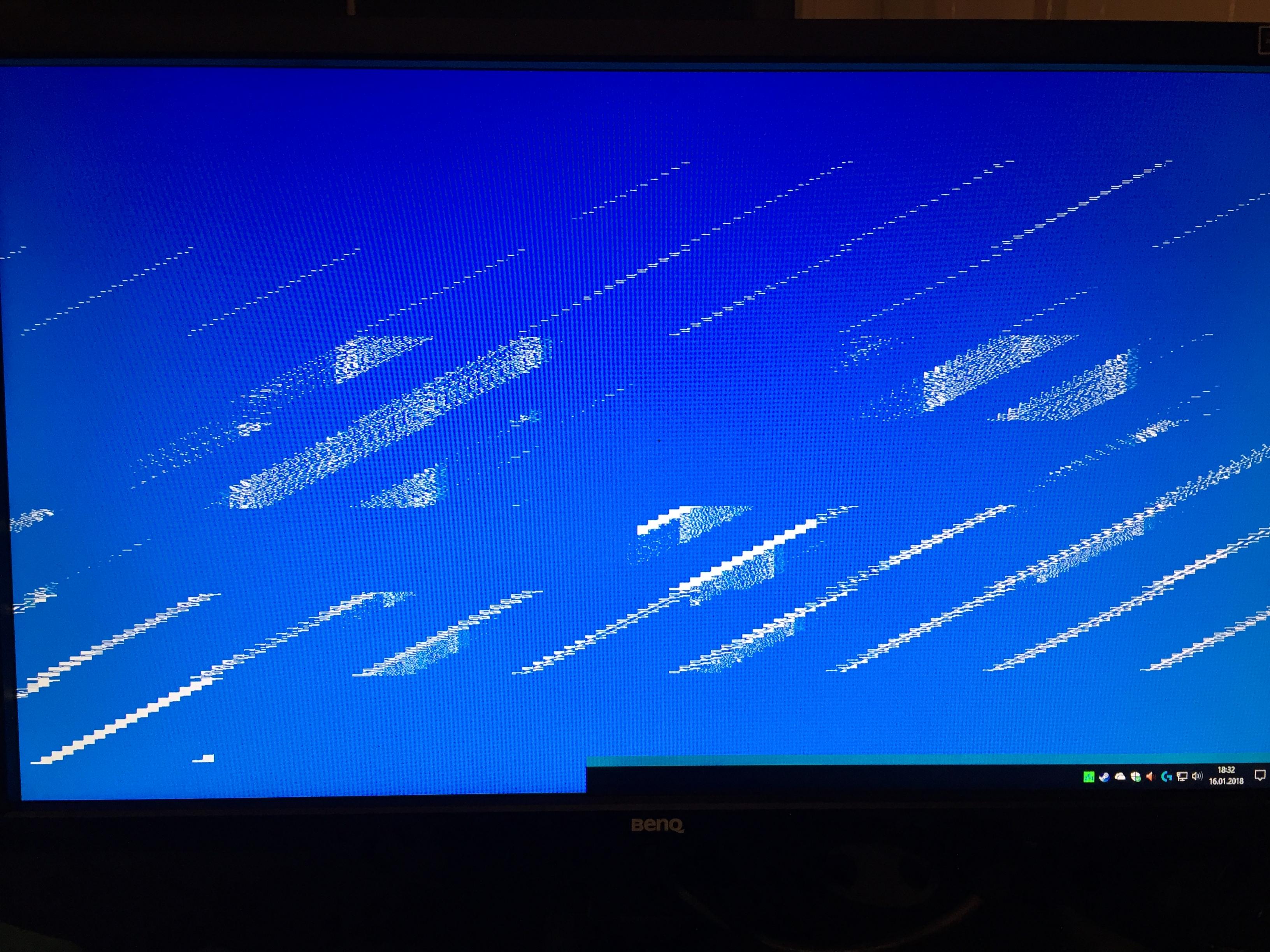

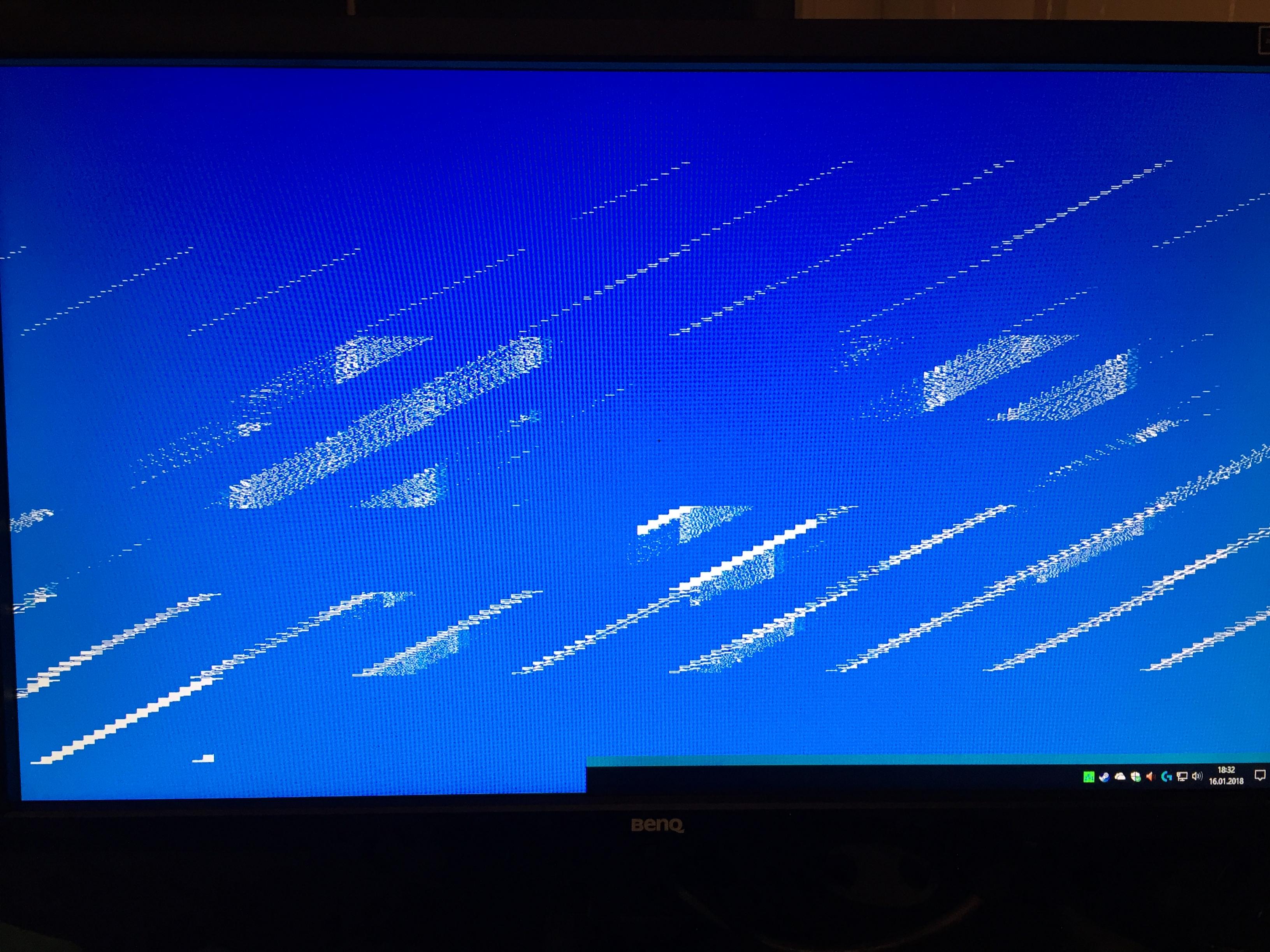

Allerdings bekomme ich auch mit den Einstellungen auf Auto weiterhin abstürze im Prime. Zwar erst nach 5-10 Minuten, aber sie kommen. Im OC Betrieb kamen sie immer innerhalb von wenigen Sekunden.
Der Freeze ist immer derselbe wie am Bild.

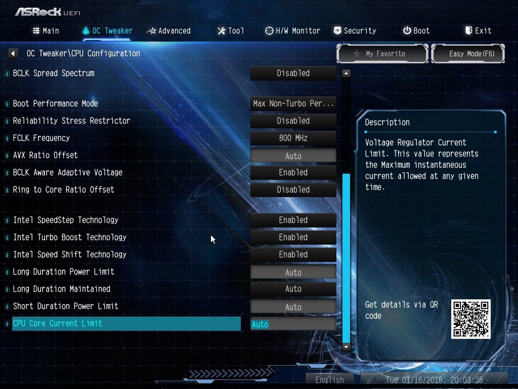

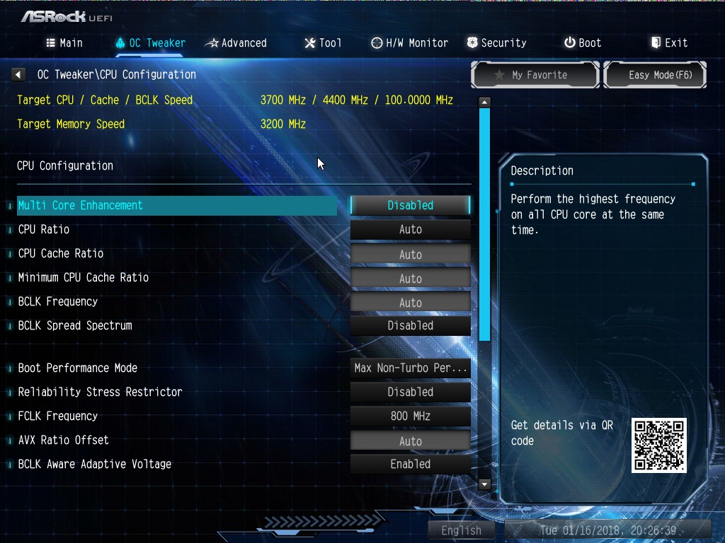

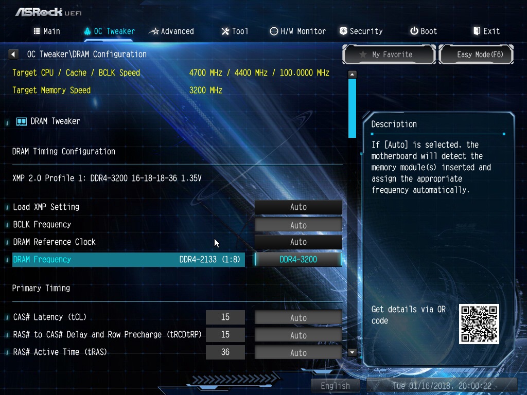

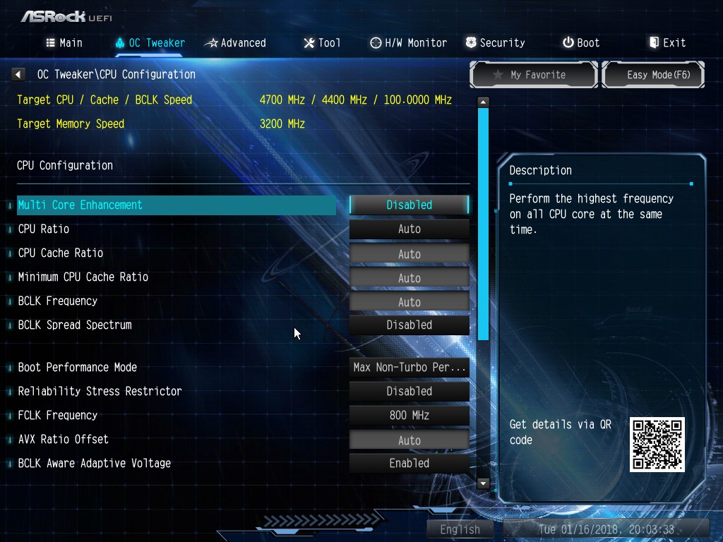

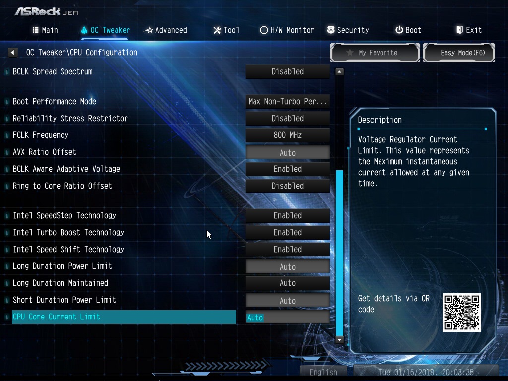

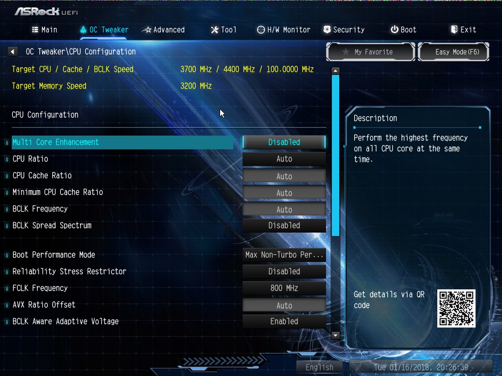

Wie man auf den Bildern sieht, möchte er mit den Taktraten auf 4,7Ghz und im Cache auf 4,4Ghz.
Ich habe aber gerade Defaults geladen. Deswegen verstehe ich nicht wie er auf die Werte kommt.
Wenn ich Cincebench so laufen lasse, versucht er auch teilweise auf 4,7Ghz zu takten.
Wenn ich Intel Turbo Techn. auf Disable stelle, dann geht er nicht mehr höher als 3,7Ghz.

Im Uefi mittels Load UEFI Defaults.
Nun zeigt er zwar 3,7Ghz im Uefi an, aber macht das im Windows nicht :)
scheinbar gibt es einen XMP Bug ab der Bios Version 1.3 und auch bei anderen z370 Boards von ASRock. (siehe Link unten)
Hängt mit den Spannungen für VCCIO und VCCSA zusammen. Diese werden zu hoch gewählt.
Reduziert man die VCCIO auf 1.1 und die VCCSA auf 1.15 hilft das scheinbar bei vielen.
Bei mir wird das Verhalten besser, aber es besteht weiterhin.
Wenn ich es ohne XMP probiere, rennt er 20 min Prime stable, mit XMP und reduzierter Spannung ca. 5 Minuten.
Davor lief er aber nur 15 Sekunden stabil. Deswegen hat es nur ein bisschen was gebracht.
Ich hoffe es eine neuere Bios Version die Fehler behebt, oder ich eine Einstellung finde, dass mein Ram stabil auf 3200Mhz rennt.
