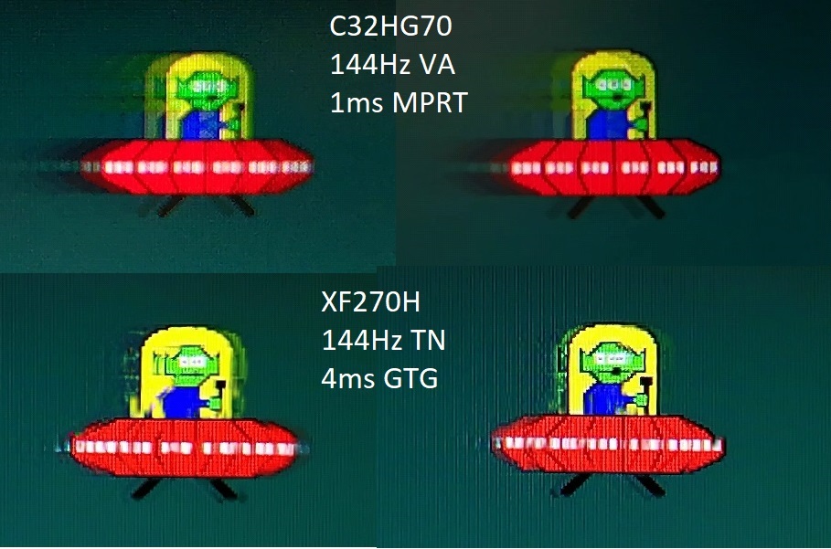

Ich hab mich jetzt mal an den Ufo-Tests orientiert, da diese für mich den besten Eindruck des Panels in Bezug auf Schnelligkeit und Motion-Blur bzw. Ghosting geben. Leider fällt auch das Nano-IPS für mich raus, da nur mit starkem Overdrive ein (für mich) flüssiges Bild entsteht, leider dann mit Ghosting bzw. Overshoot.
Als Vergleich mal ein Bild von dem neueren "super duper Gaming Monitor mit 1ms MPRT" C32HG70 mit 144Hz VA-Panel, verglichen mit meinem 6 Jahre alten Acer "nix super duper, nix high end 4ms GTG" XF270H mit 144Hz TN+Film Panel:
Ich denke, das Bild spricht für sich. Klar, beim Anblick eines 27" FHD kann man die Pixel zählen, auch die Blässe der Farben dürfte gut zu erkennen sein. Aber ganz ehrlich? So schlimm ist die Bildqualität im Vergleich zum viel neueren VA-Panel gar nicht.

Mit dem C32HG70 hast du echt ein worst case Szenario. Erinnert mich an den Acer Z35 den ich mal hatte.
VA Panel mit 200Hz OC aber glaube auch 13ms und das war einfach zu viel des Guten. Es gibt bessere VA.

zambolic schrieb:
exakt. bei borderlands sieht man das dark level ghosting ganz extrem weil das cell shading ja alle nase lang schwarze linien hat. diese sind beim va bei jeder bewegung dicker geworden. stuttering oder ähnliches hatte ich allerdings noch nie. das ips panel hat kaum Unterschied zum tn. dafür hat man halt alle ips Nachteile und vorteile.
Genau das hier, ist mir mit meinem C24FG73 aufgefallen und deshalb habe ich den verkauft !

Mal noch zwei Sachen zu C32HG70:
  1. Der C32HG70 schafft (physikalisch) einfach nicht mehr als ~120Hz, dafür ist das Panel zu langsam. Bei höheren Aktualisierungsraten werden die hier bereits beschrieben Effekte natürlich entsprechend verstärkt.
  2. G-Sync für "Fenstermodus" sollte auf jeden Fall deaktiviert werden, es funktioniert einfach nicht sauber und führt zu ganz üblem Ghosting.
