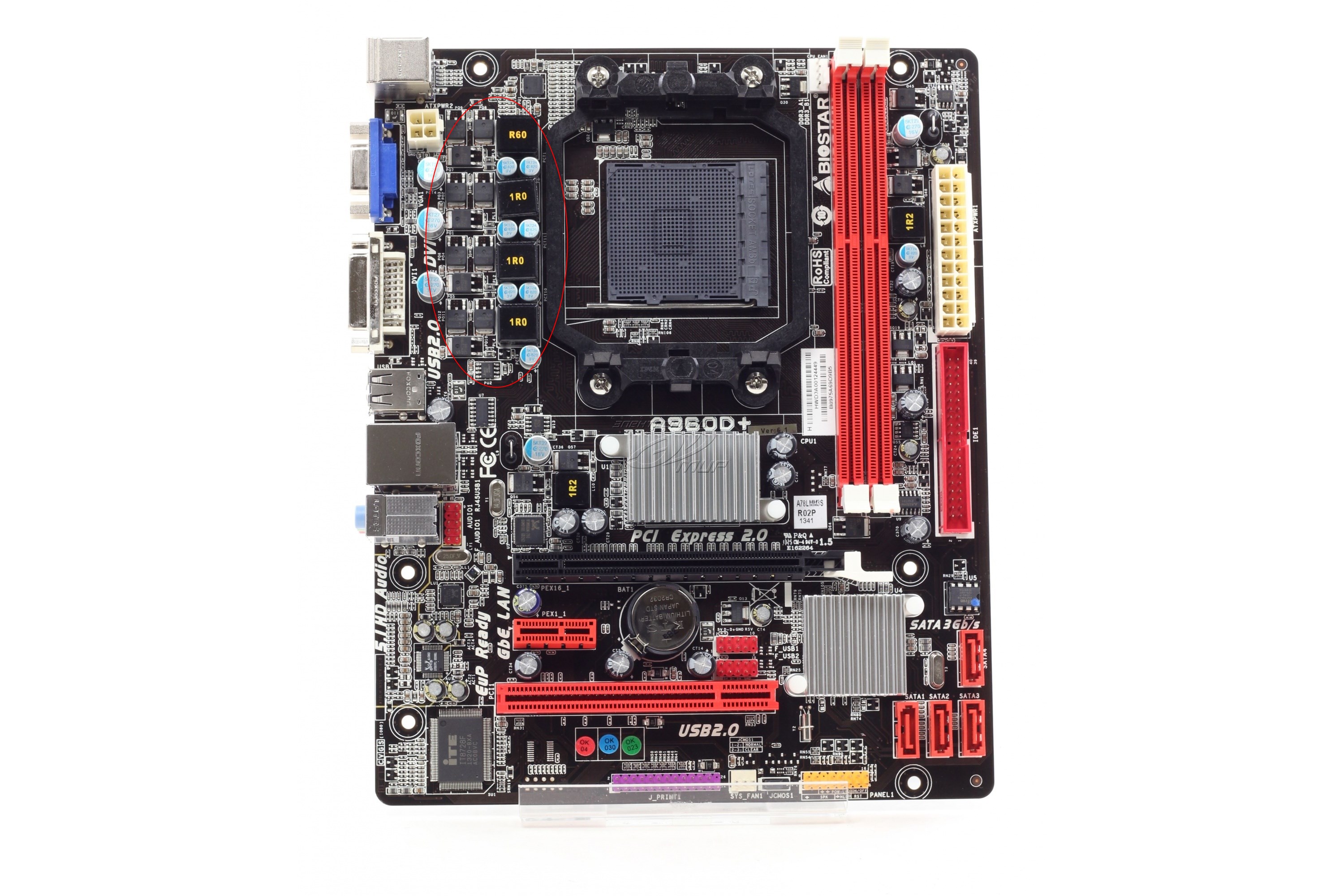

Klassischer Fall von überforderten Spannungswandlern/VRM bei einer 125W FX 8xxx CPU auf einem Board mit wenigen, schlechten, ungekühlten SpaWas.
Nachtrag: Um das nochmal anhand der Werte zu verdeutlichen: Ich sehe zwar kein Thermal Throttling, das, was man an Temperaturen allerdings sieht ist im Rahmen, dafür taktet die CPU bei 100% Last auf 1,4Ghz runter.
OC rausnehmen, Turbo deaktivieren, ggf. einen eigenen Lüfter auf die Spannungswandler richten, Kühlkörper auf die VRMs kleben, ggf. Topblow Kühler anstelle des Brocken Eco Towerkühlers.
Jop den Spannungswandlern wird es vermutlich zu heiß. 4-Phasen ohne Kühler das ist happig für 125W TDP.

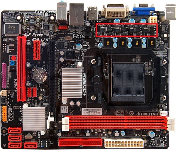

siehe roter Kreis.
Wenn du Kühlkörper anbringen willst, dann auf die kleinen Module links neben den schwarzen Würfeln auf denen "1R0" steht (noch innerhalb der Markierung von Candy).
Das sind die VRMs, die werden besonders heiß, in den Würfeln sind Spulen, die sind eher nebensächlich und die Kondensatoren dürften eigentlich nicht sehr heiß werden.
