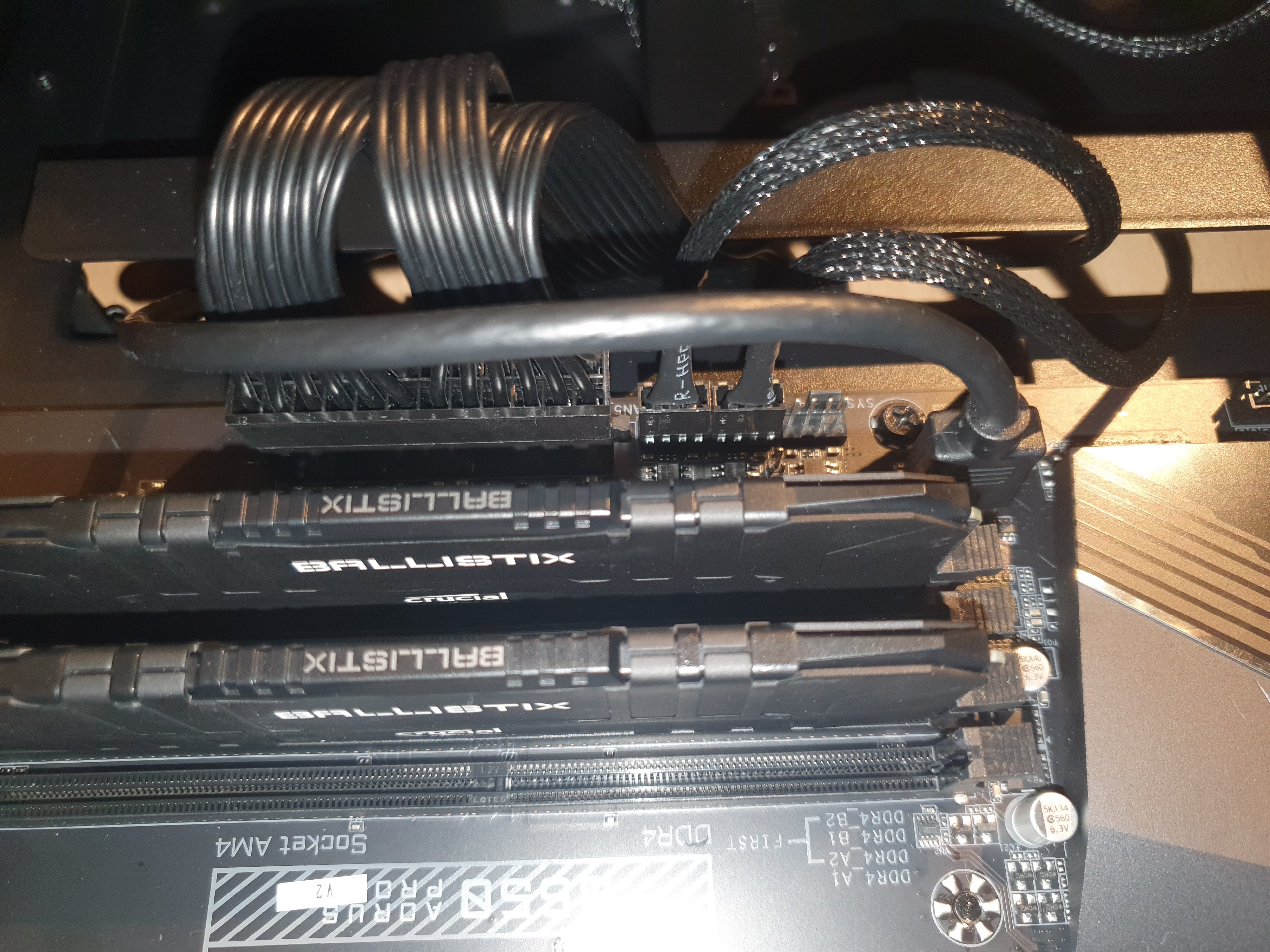

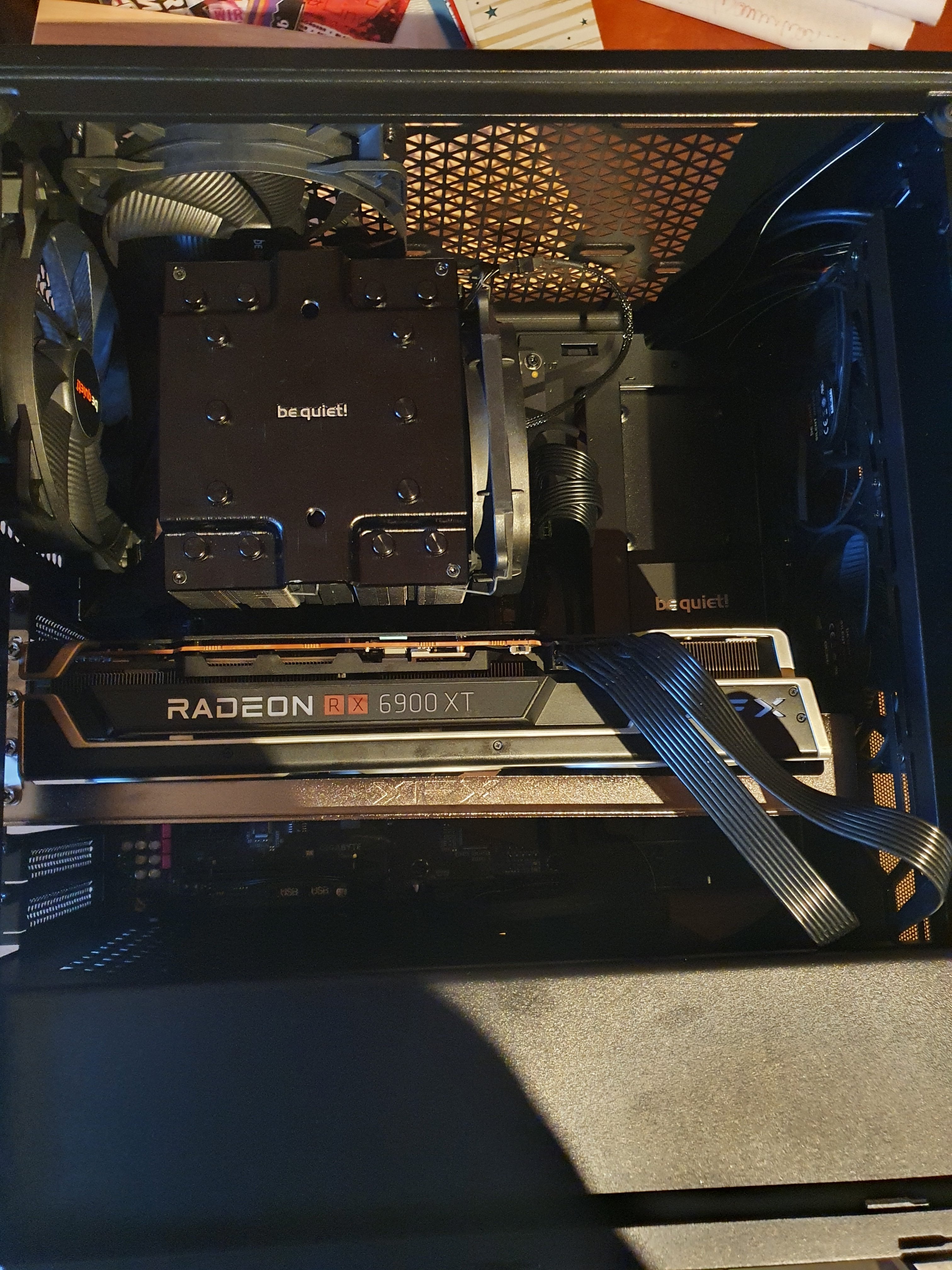

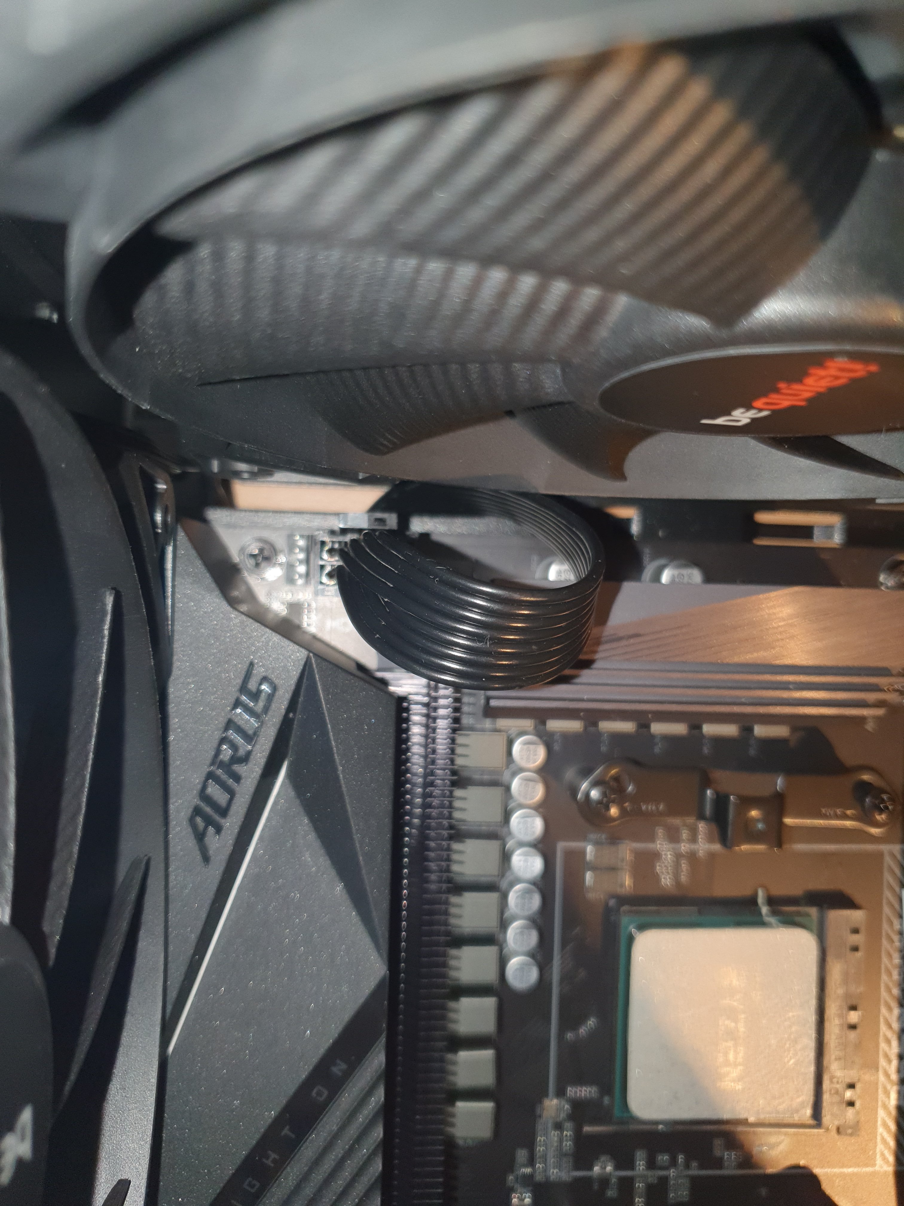

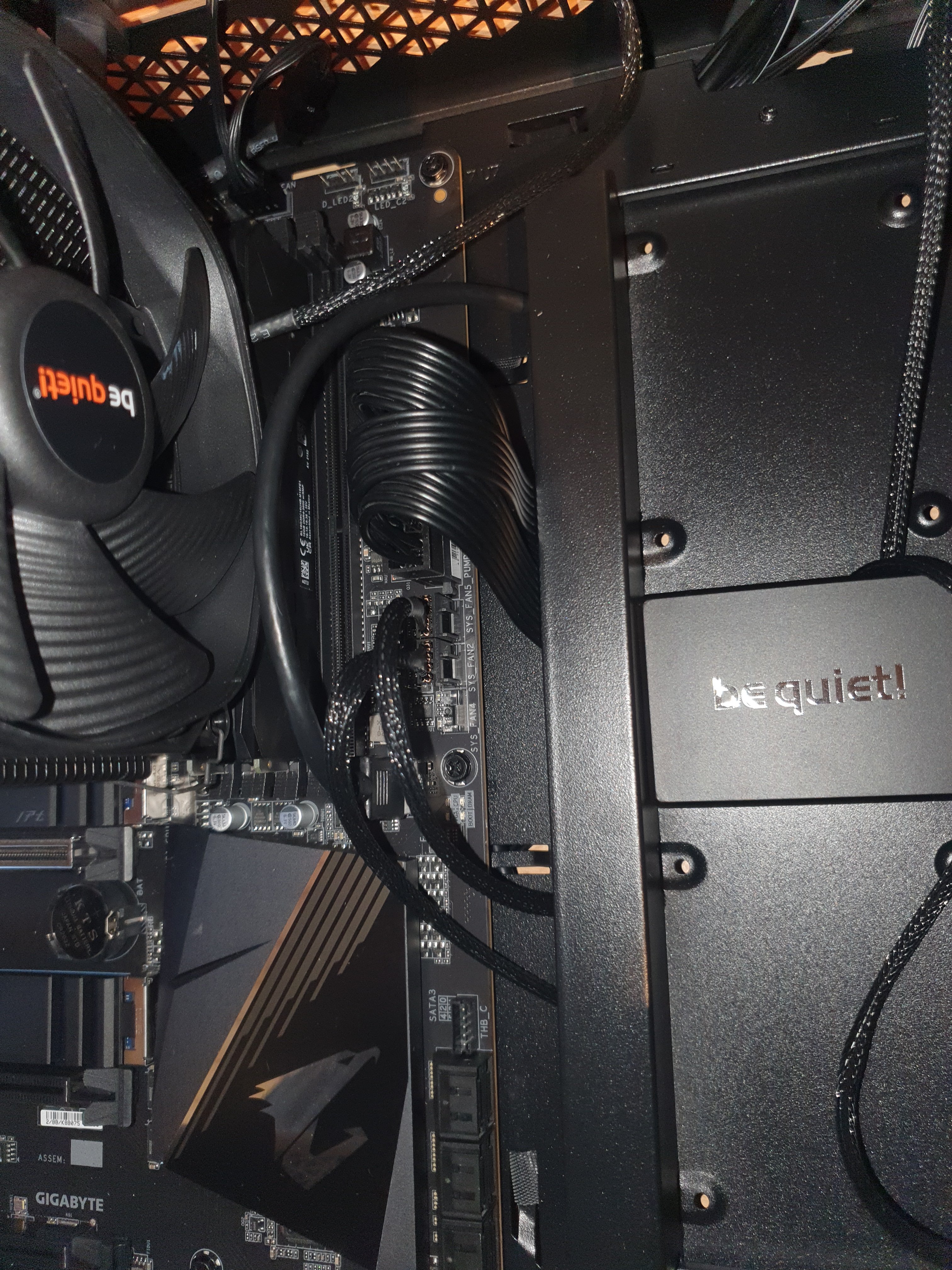

Ich habe die Graka noch einmal ausgebaut und das Klickgeräusch kommt eindeutig vom Netzteil. Das Netzteil wurde mir für diese Konfiguration leider so empfohlen. 🙃
Der RAM ist 32GB (2x 36384MB) Crucial Ballistix DDR4-3600 DIMM CL16-18-18-38 Dual Kit

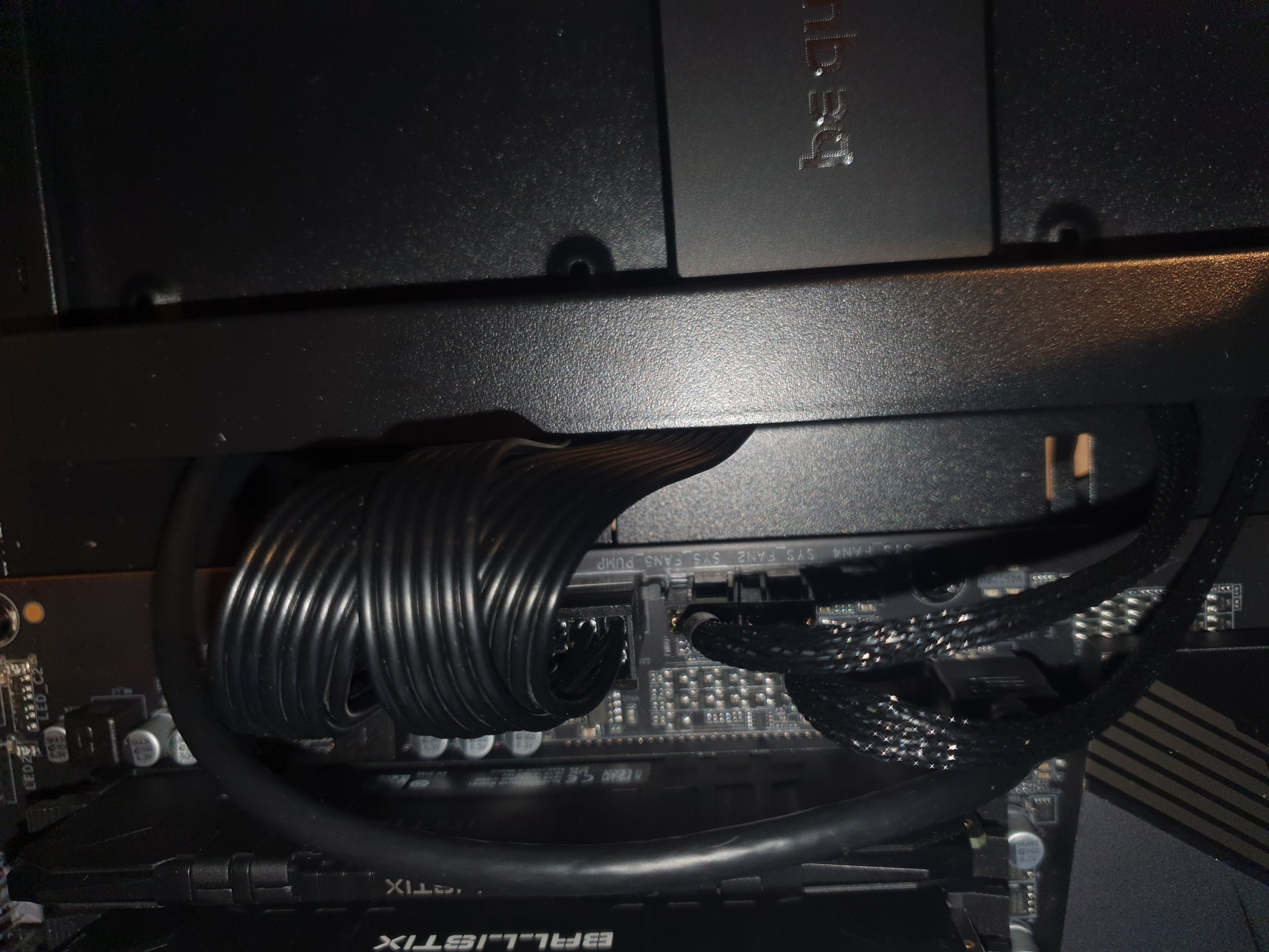

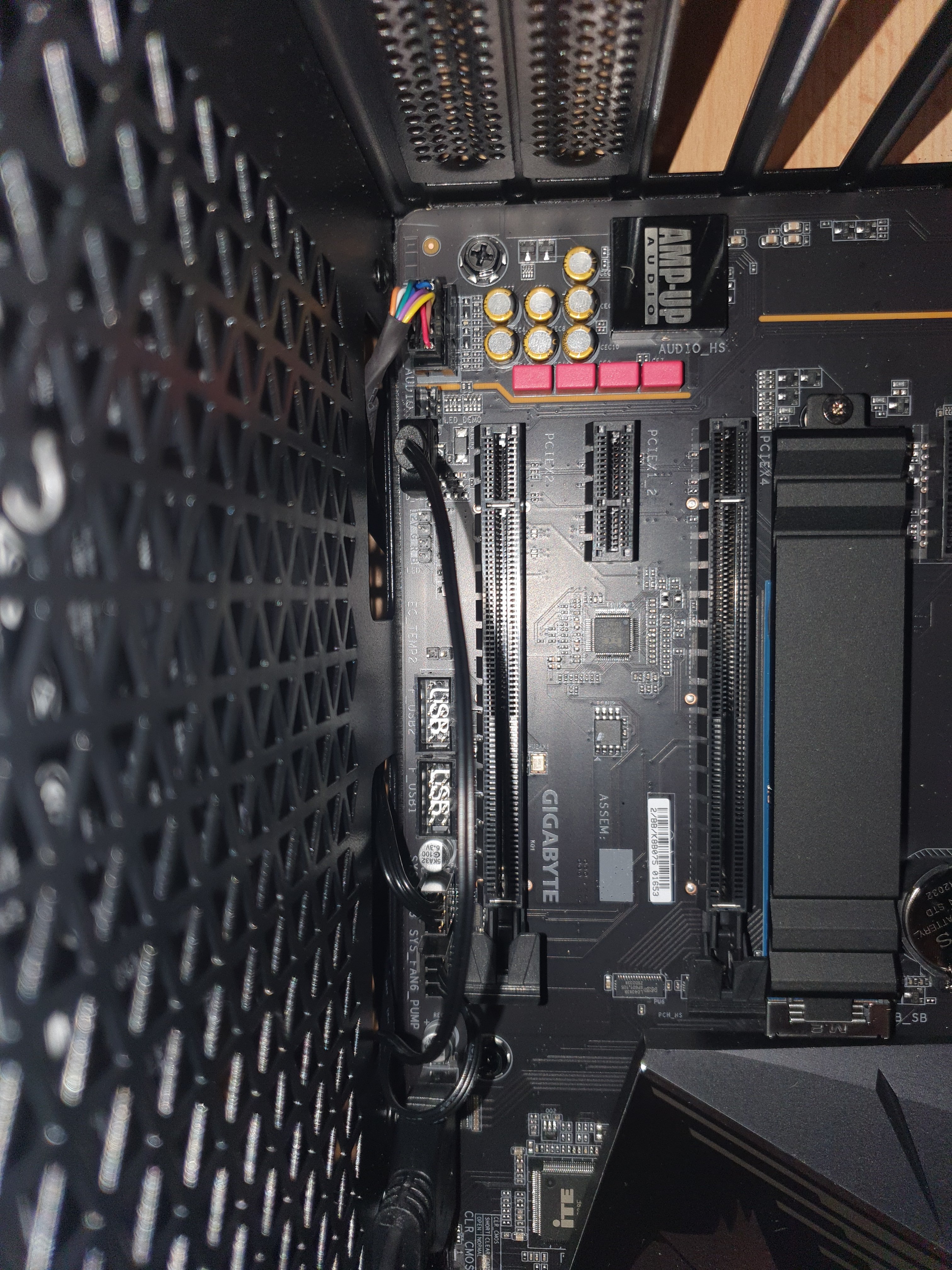

Hast du mal gestestet wie es ist wenn du die Kabel vom Gehäuse, also Power, HDD LED usw nicht angschlossen hast? Nur um mal auszuschliesen das vllt da was nicht stimmt.
Ansonsten mal das Mainboard aus dem Gehäuse nehmen und den ganzen Aufbau außerhalb des Gehäuses nochmal testen.

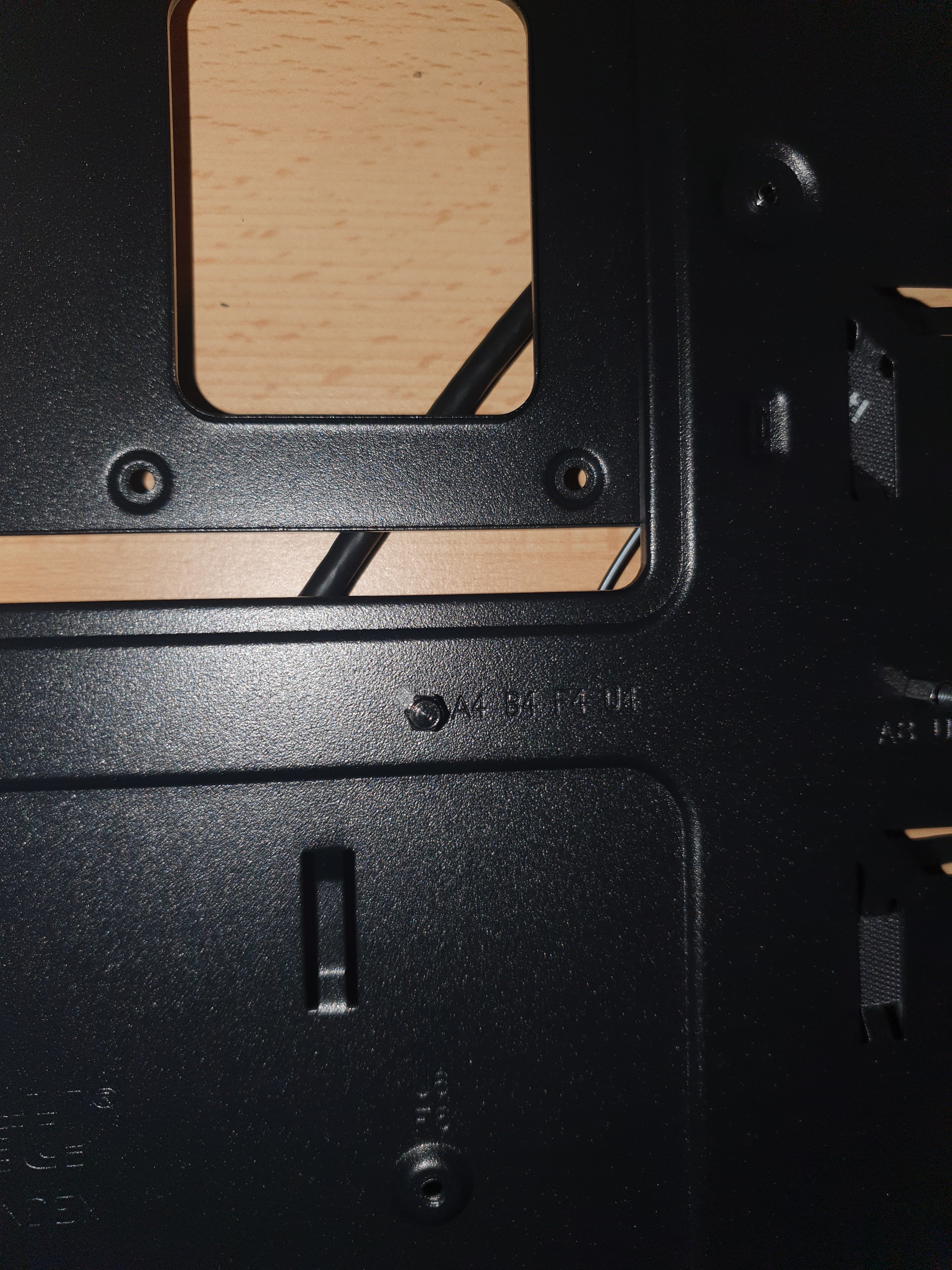

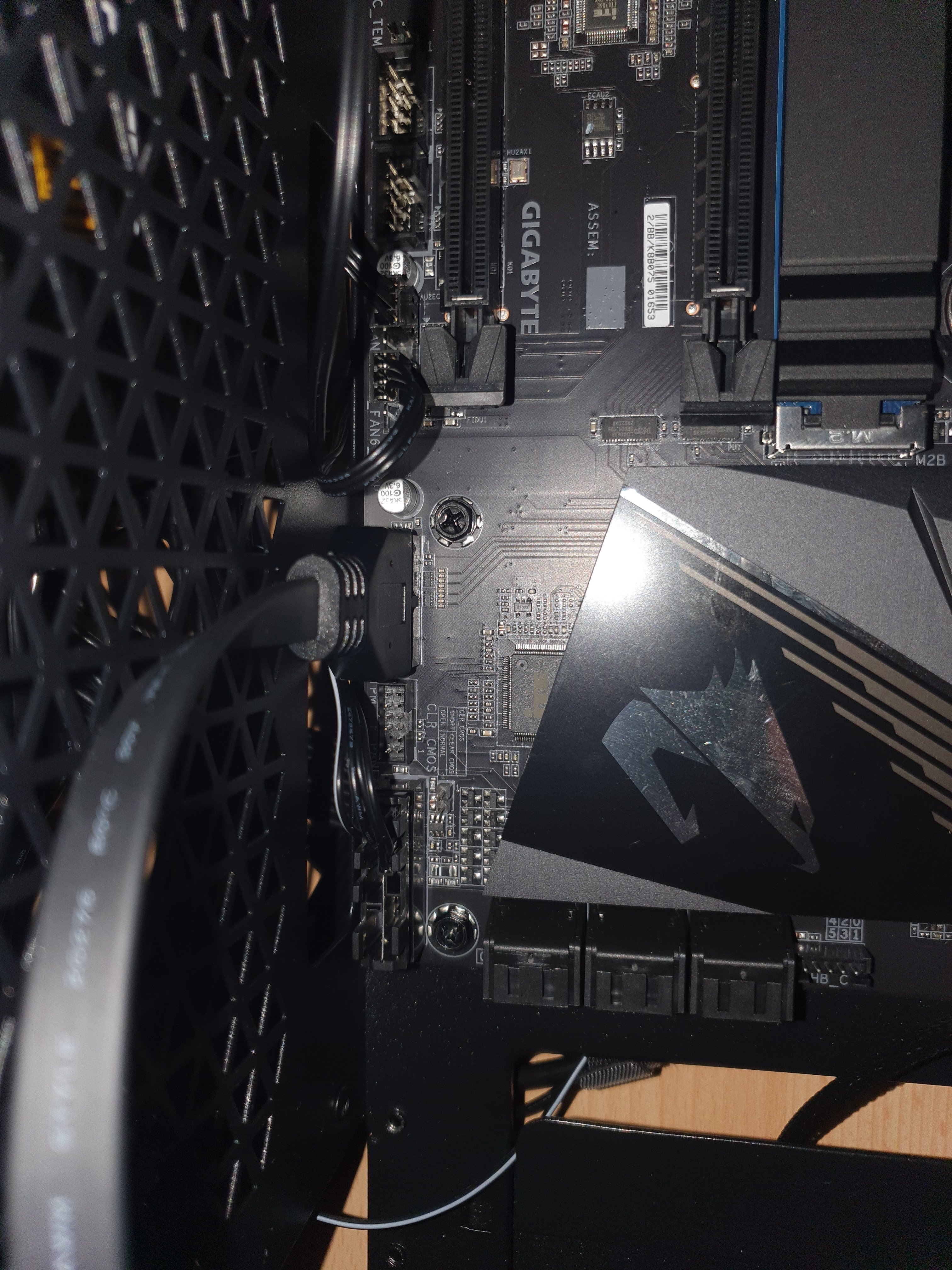

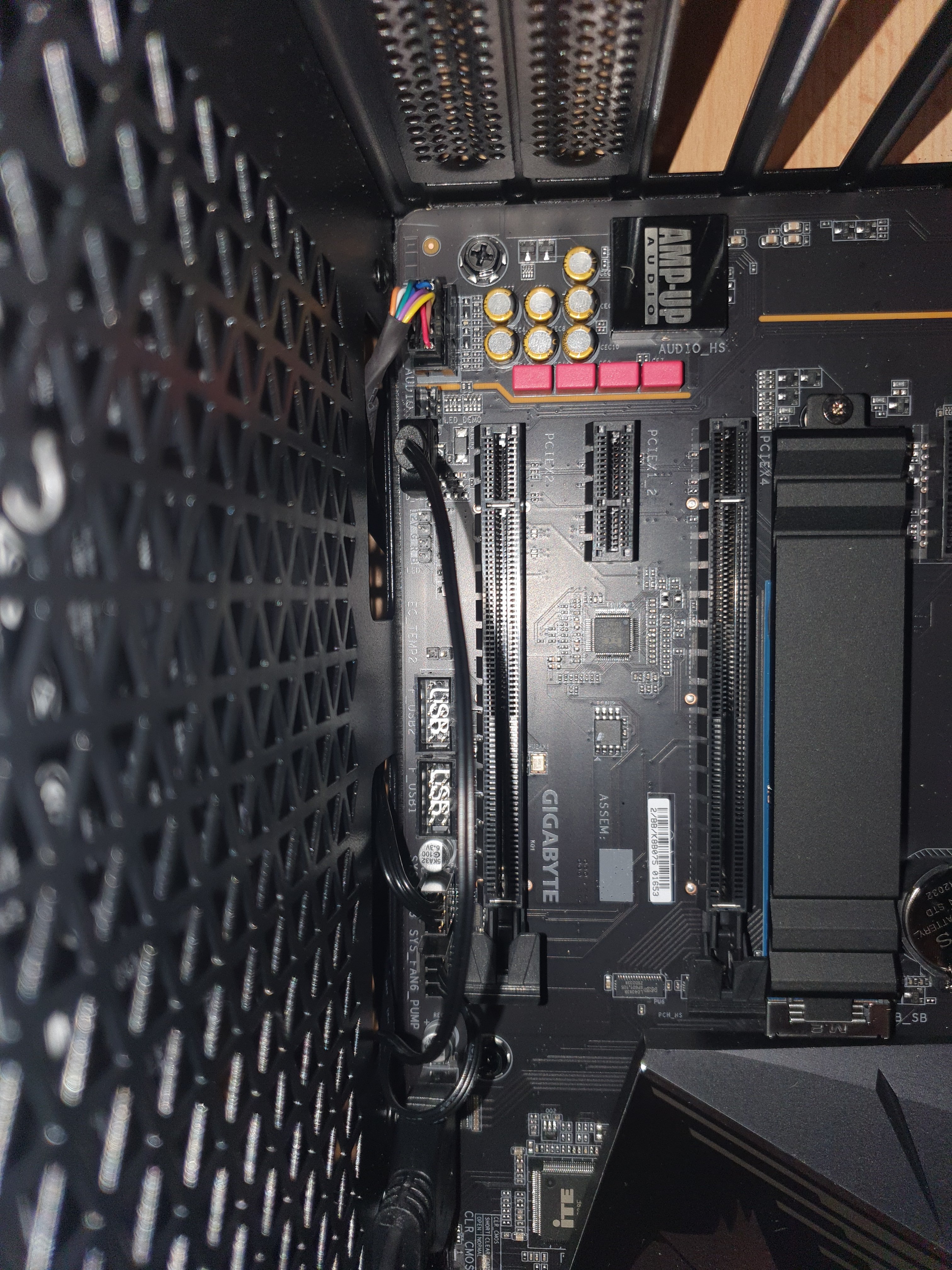

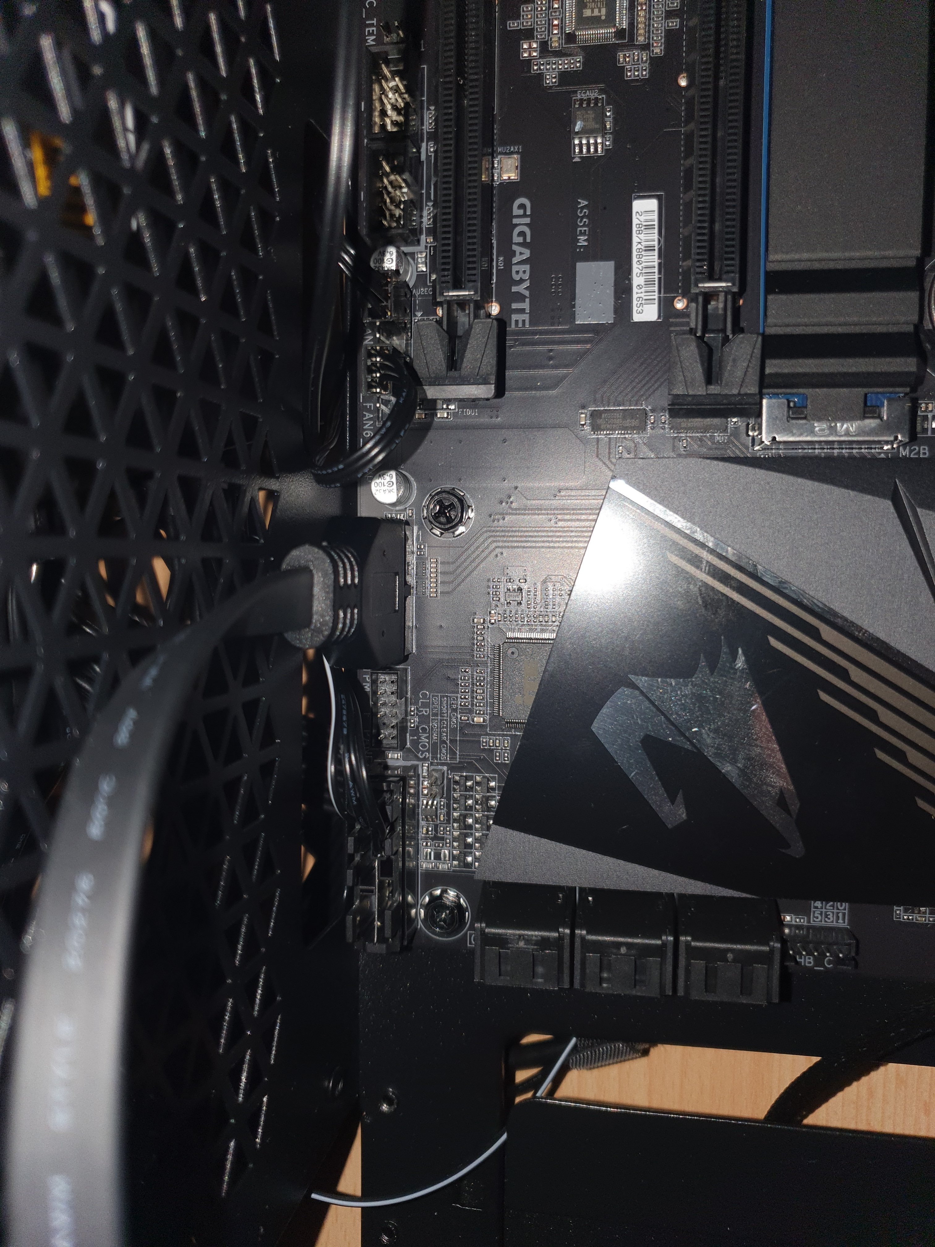

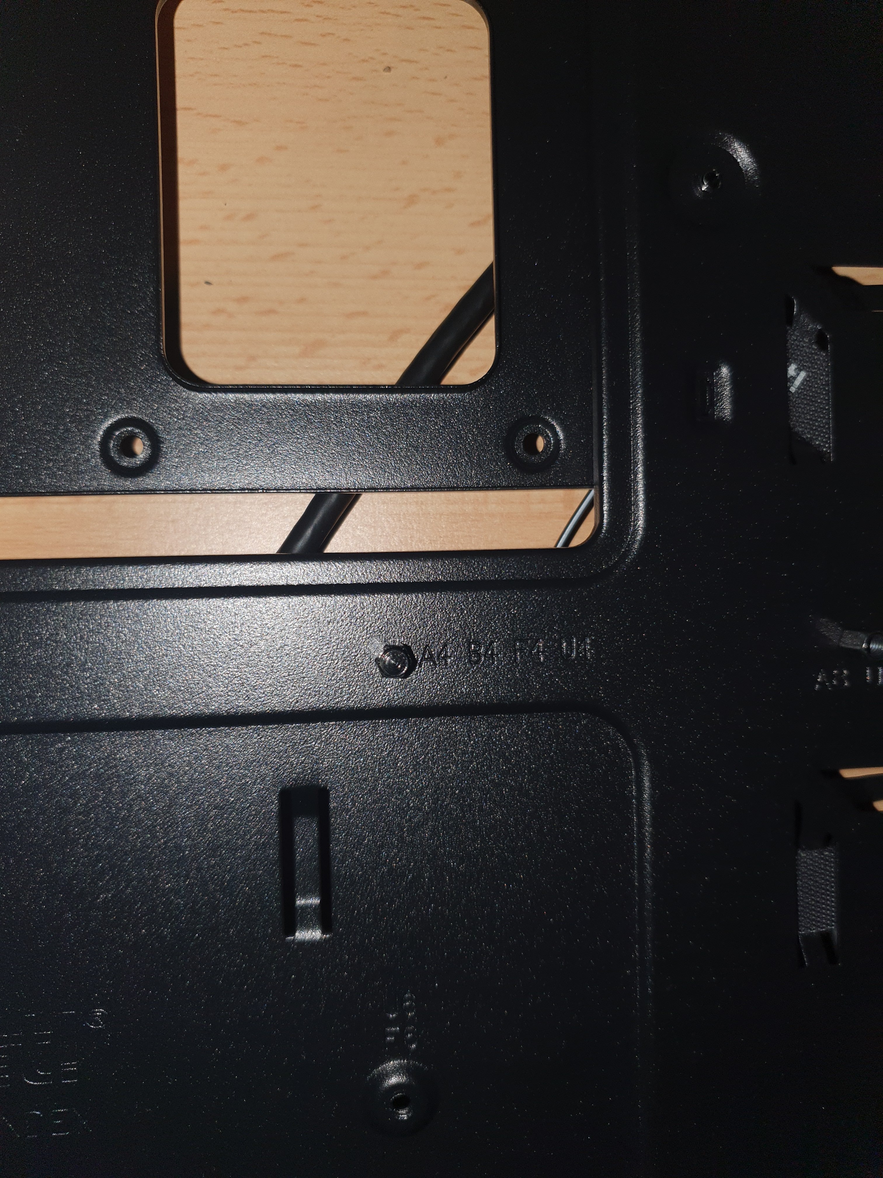

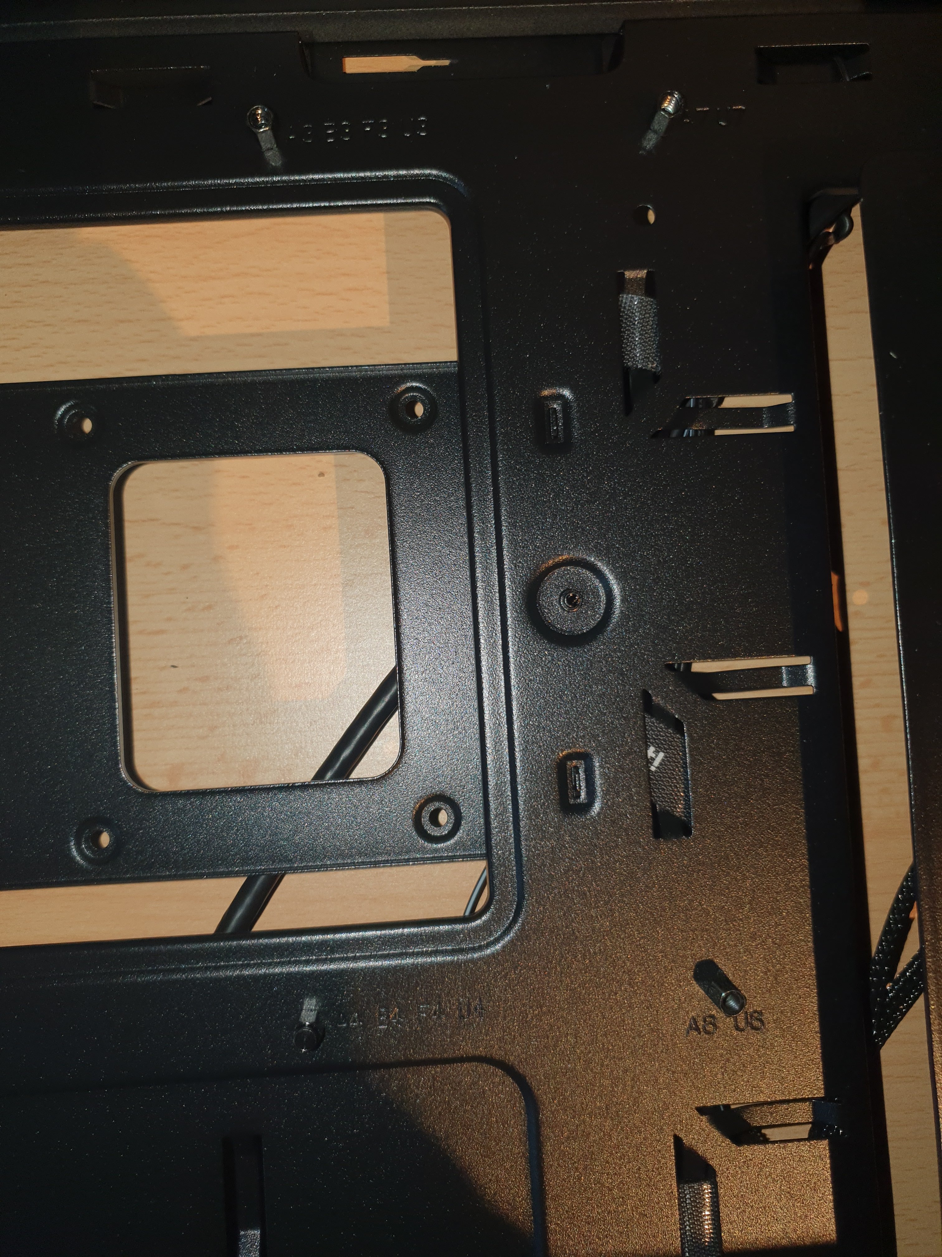

Vielleicht bin das ja nur ich und meine knickerige Optik: Aber besonders auf Bild 4 sieht es so aus, als wenn keine Abstandshalter zwischen Gehäuse und Board sitzen würden. Oder hat das Gehäuse die fest drin?
Reaktionen: conf_t
Die sind fest im Gehäuse drin.

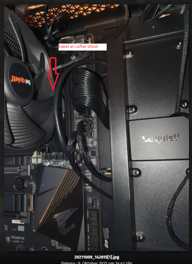

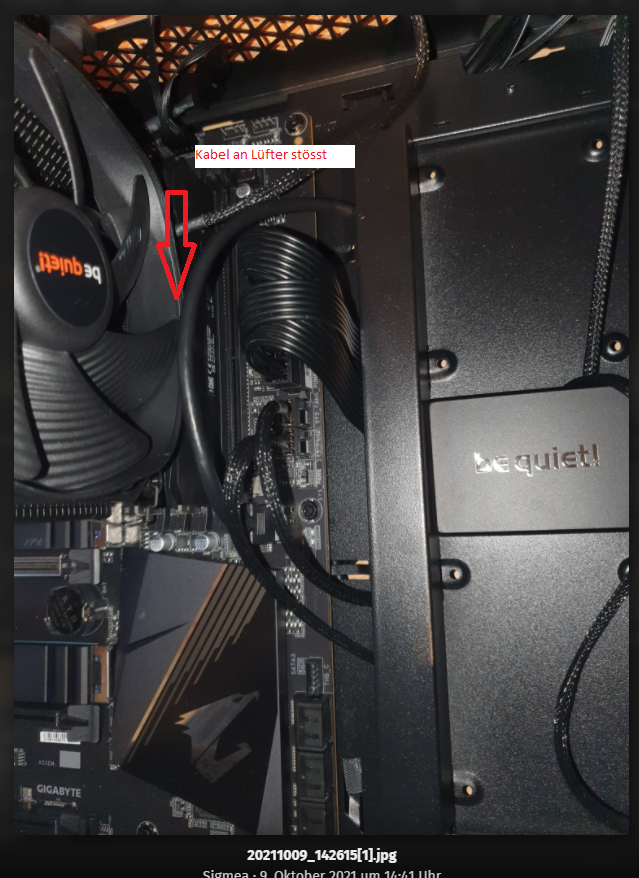

Läuft der PC wenn du das klickern aus dem Netzteil hörst?

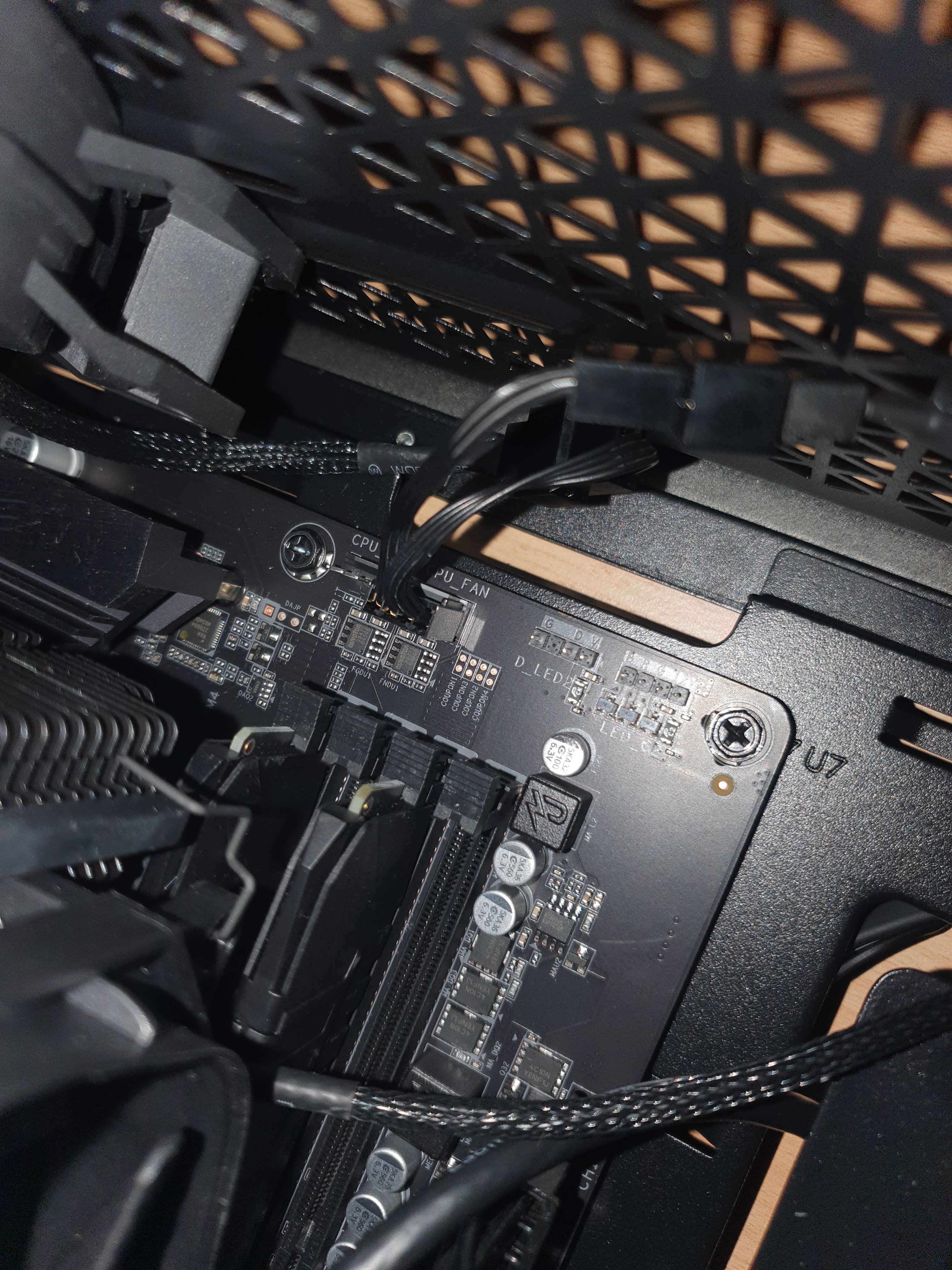

Sonst würde ich noch vermuten, dass der Kabel an den Lüfter stößt.
@Ponderosa Das Klickern geht ja schon los, wenn ich nur das Stromkabel angeschlossen und das Netzteil eingeschaltet habe. Hochfahren lässt sich der PC erst gar nicht und damit drehen sich die Lüfter auch nicht. Das Geräusch erklingt ja im Sekundentakt, und nicht viel schneller wie bei einem Kabel, das am Lüfter hängt.
Ok, ich hab jetzt nicht den ganzen Thread gelesen. Hatte nur eine Vermutung als ich mir das Bild ansah.

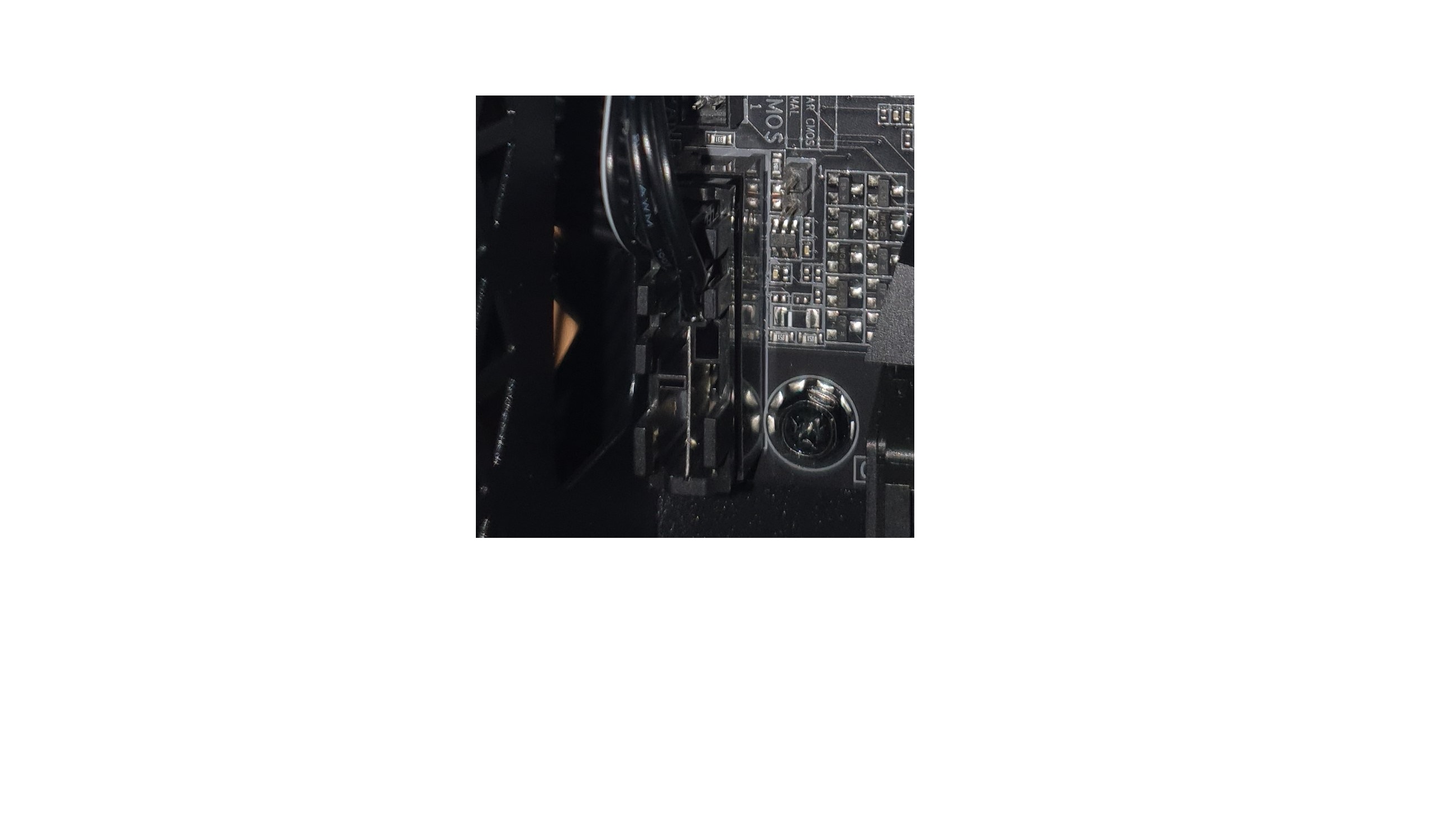

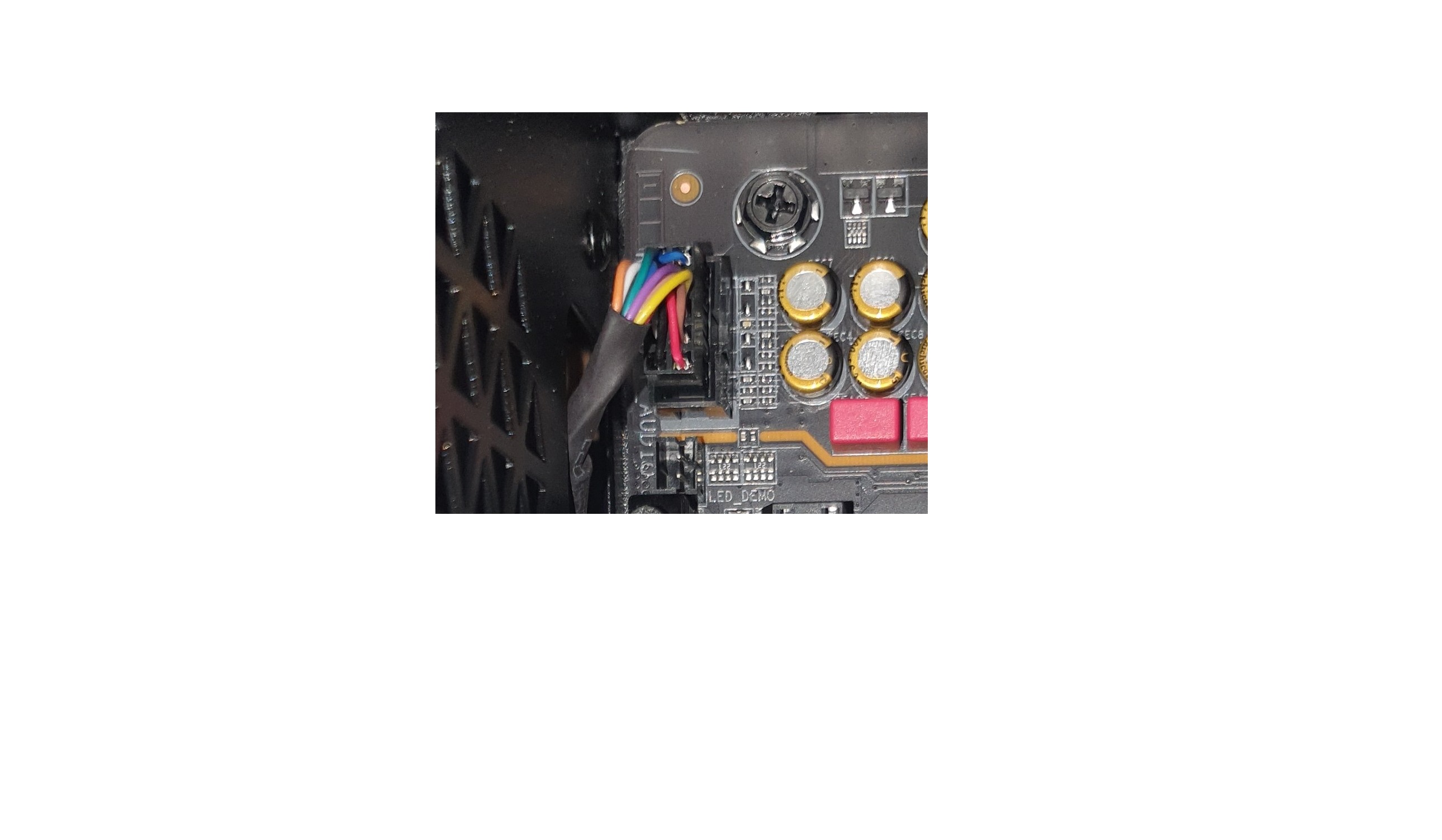

achso das ding hat noch einen audio anschluss in der front, ich dacht schon das ist der speaker :D
macht er das selbe wenn du Graka und Ram raus nimmst und nur mit CPU startest?

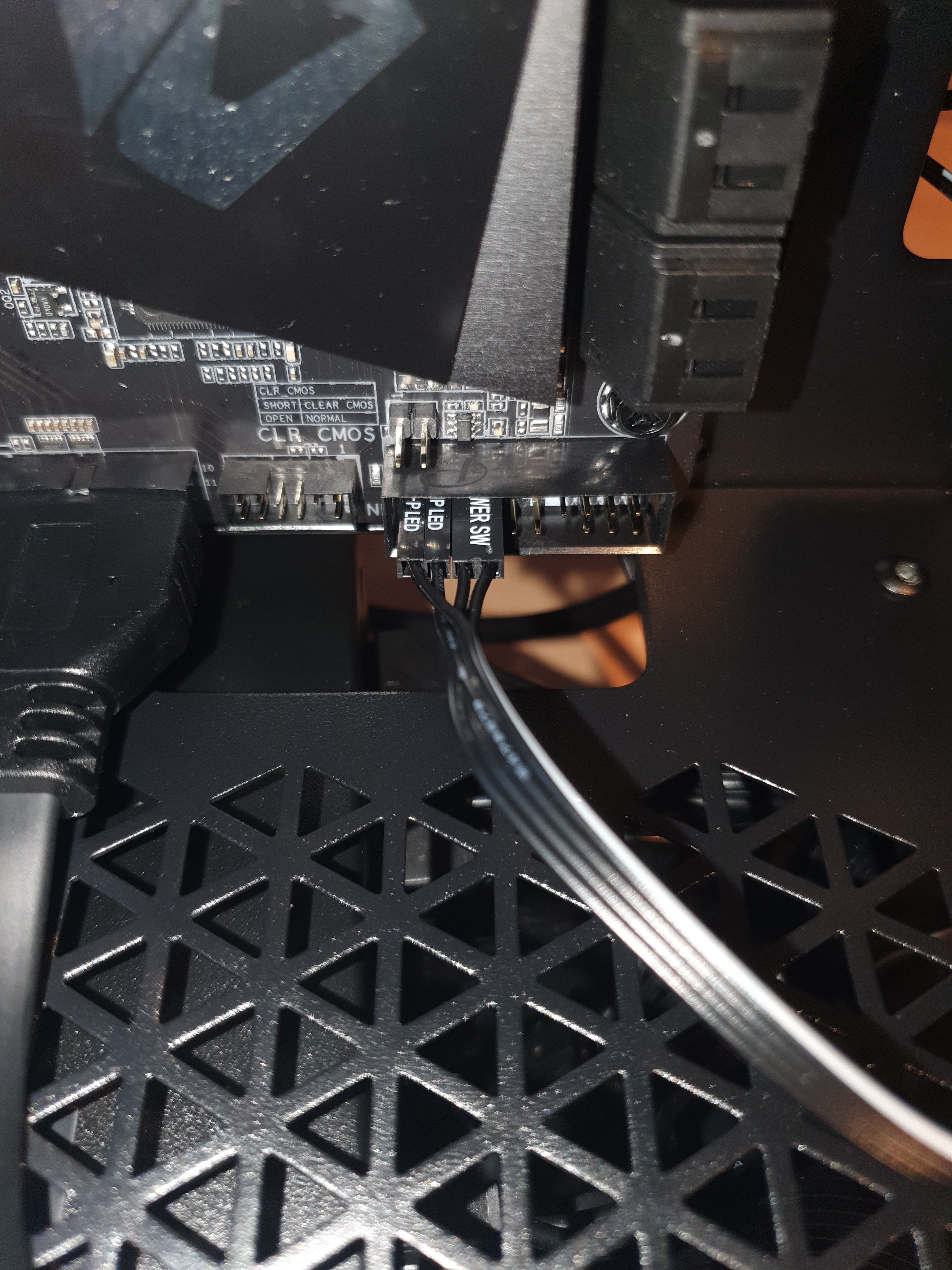

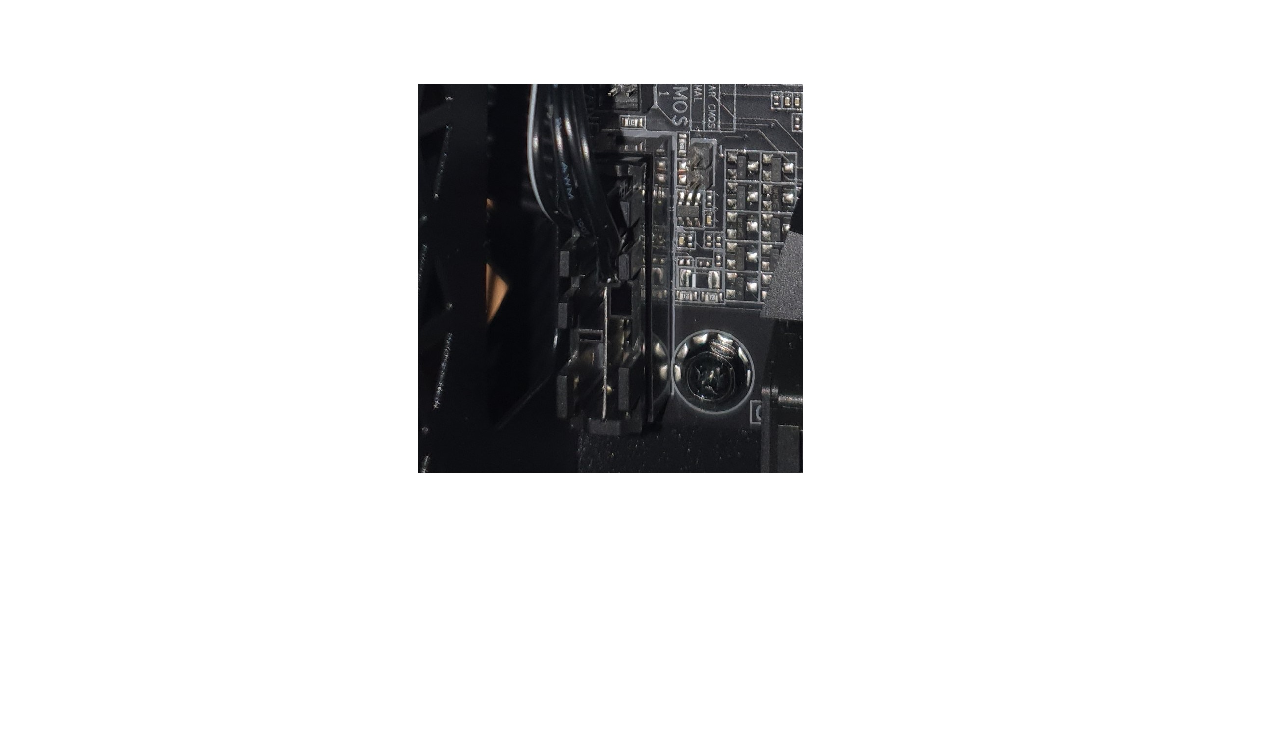

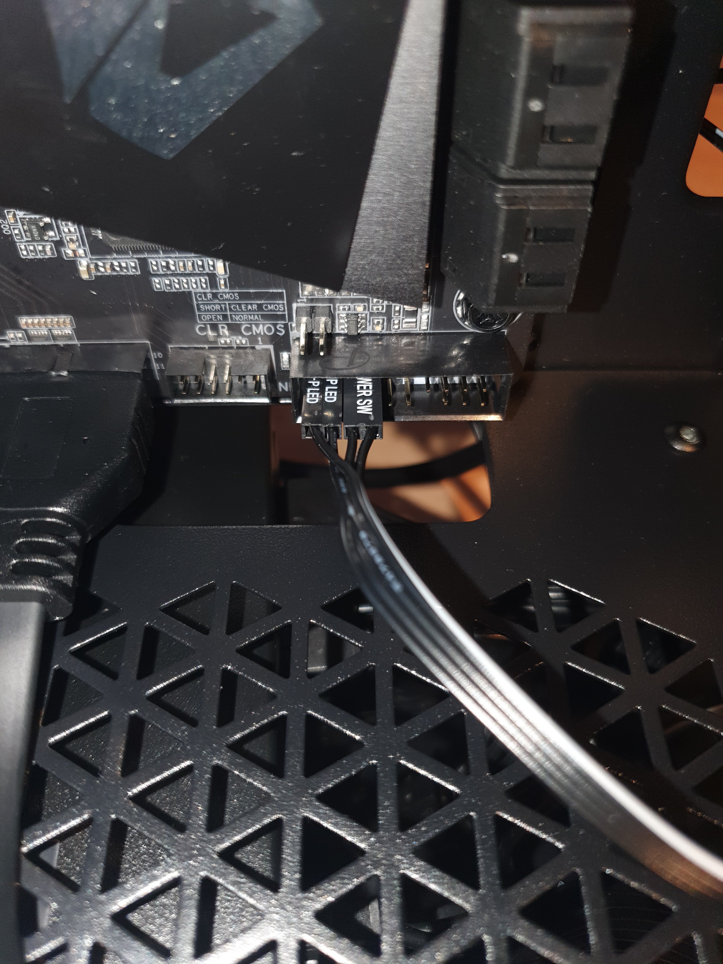

hast du auch wirklich die Power Button Pins richtig herum? mir kommt es bald so vor als würde er ein dauersignal für an / aus bekommen
man erkennt da halt garnichts
das klicken vom Netzteil sind die Relais und wenn die power Pins dauerhaft überbrückt werden dann startet er sofort sobald er strom hat und das immer wieder......
Stimmt die verkabelung ? nicht das Power auf der HDD led ist oder sonst irgendwas

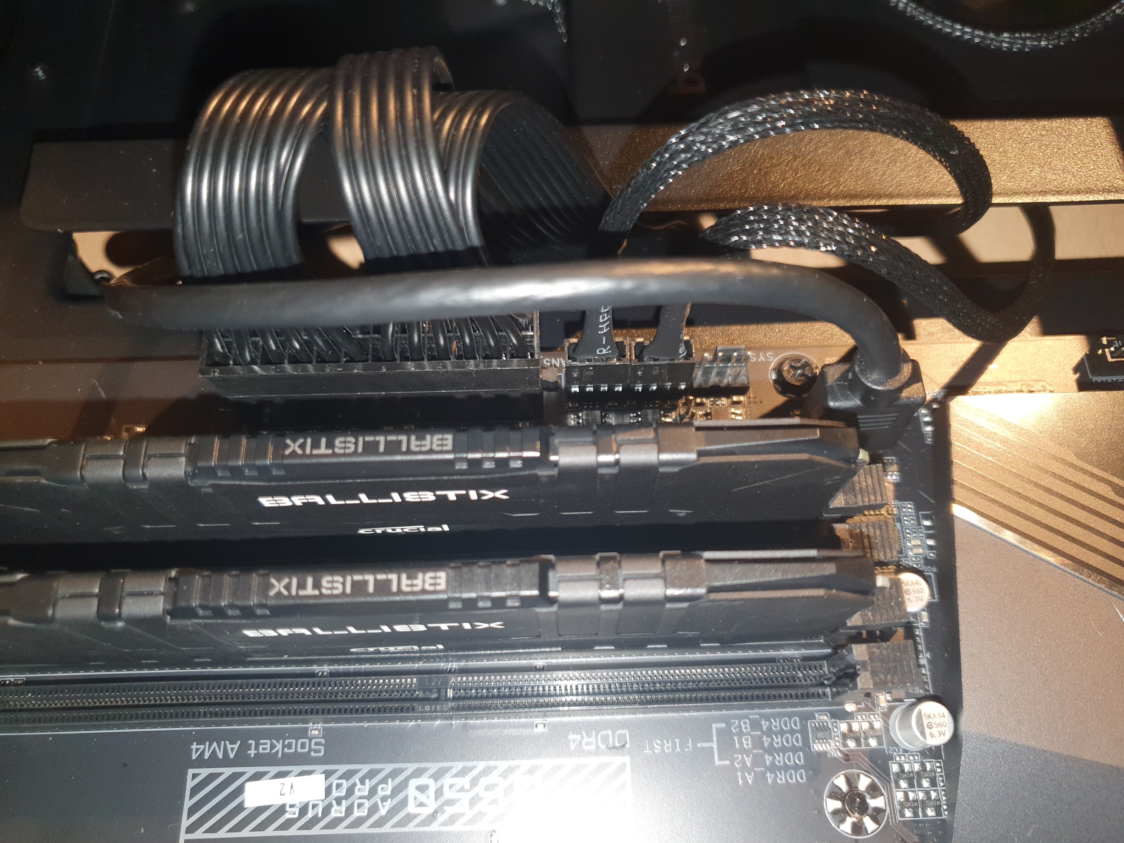

Ich meine, dass die Pins richtig stecken.

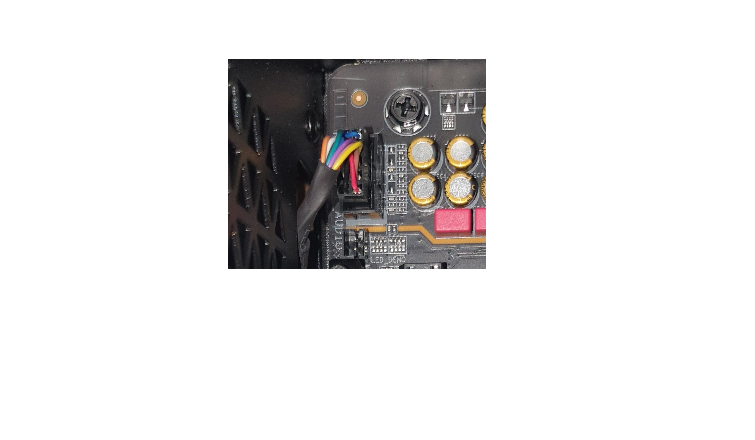

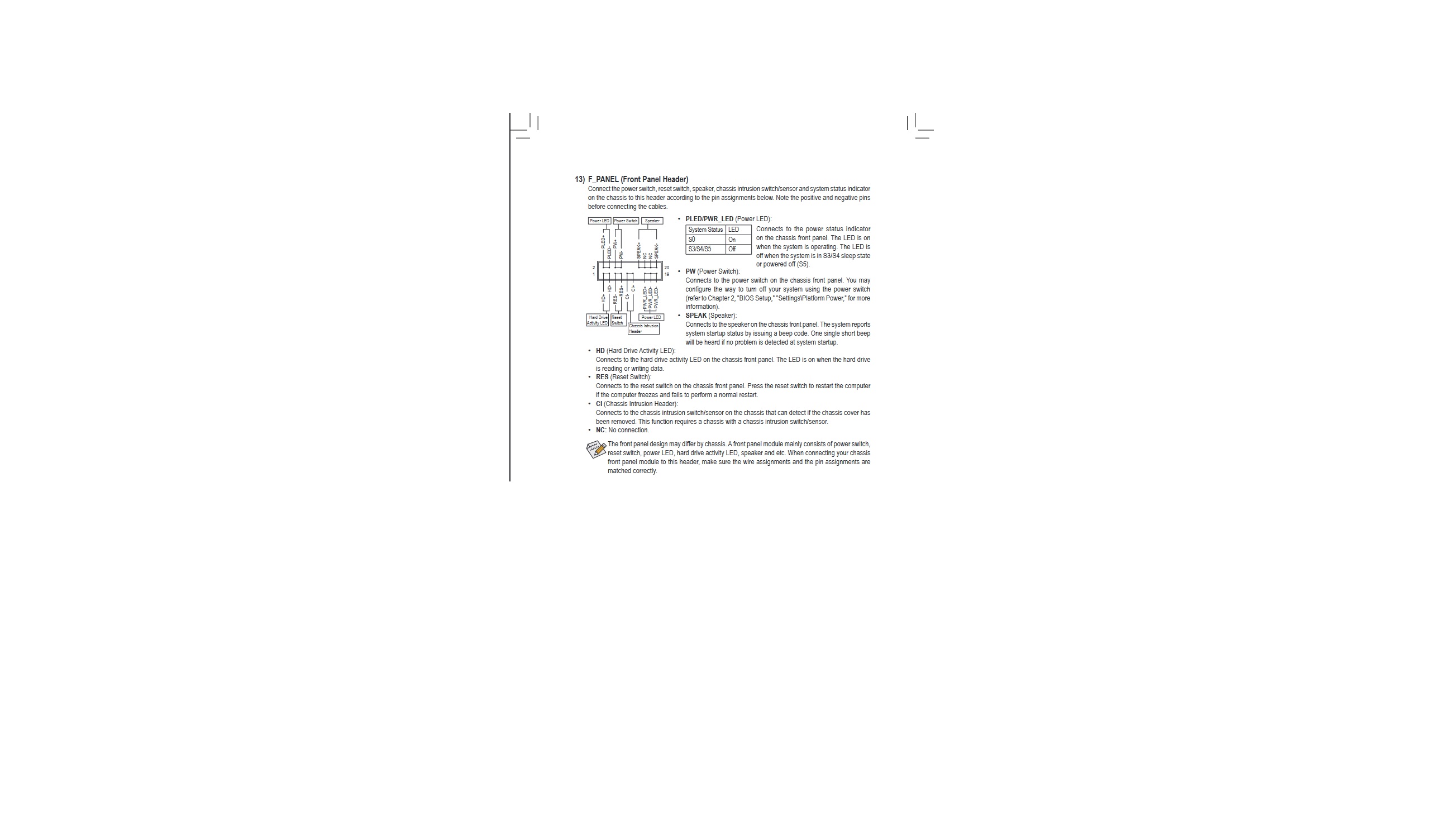

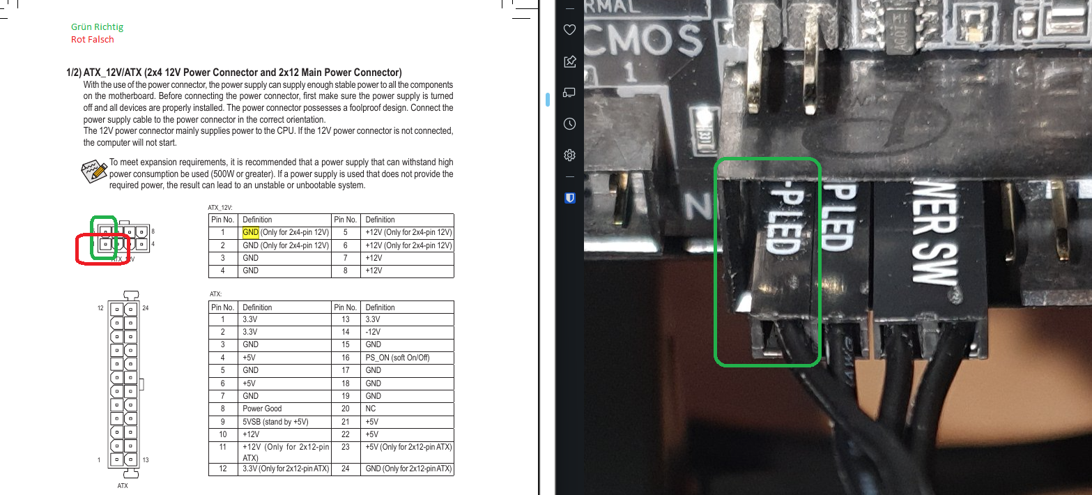

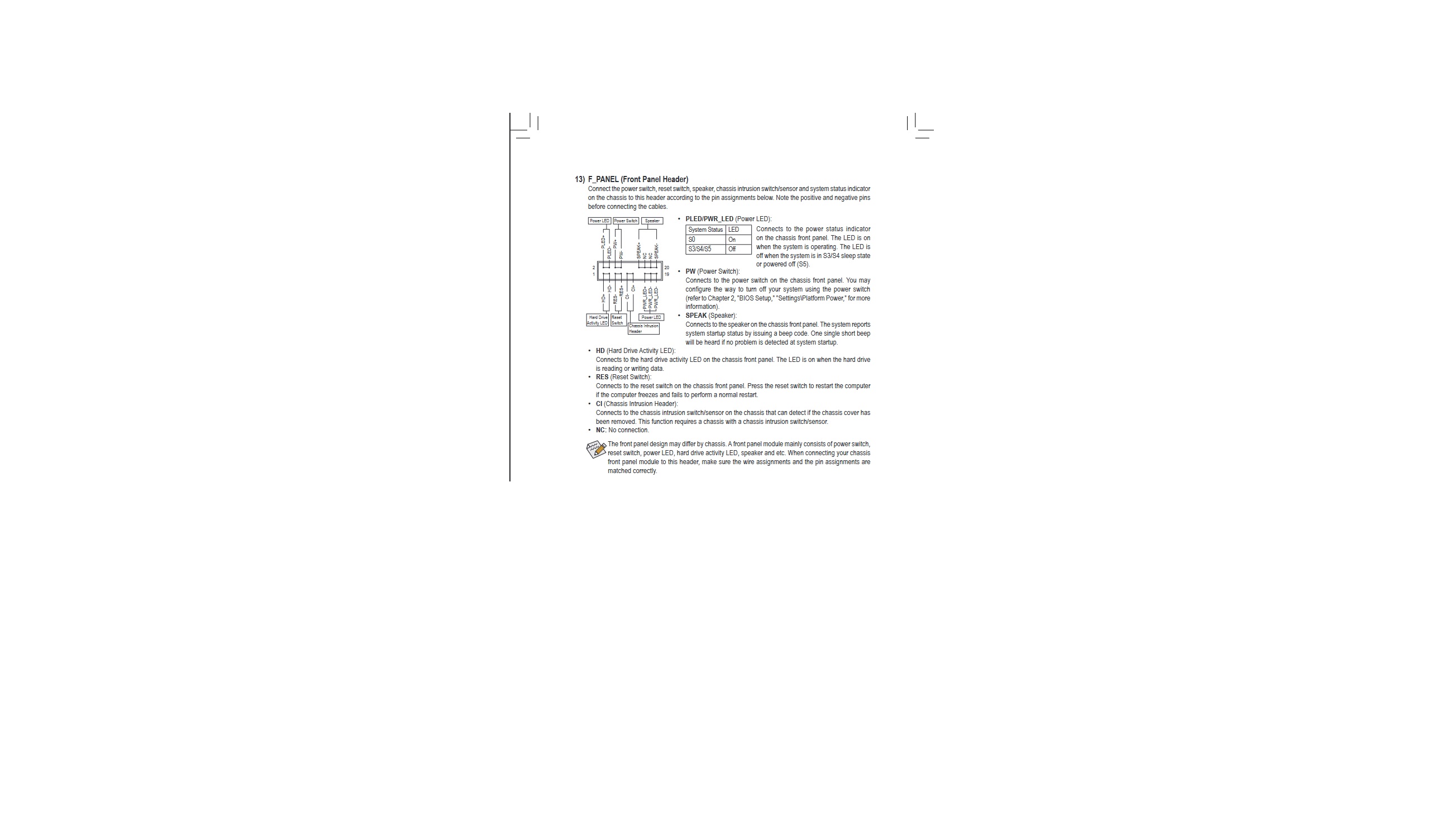

falls Ich das richtige User Manual hab aus dem Internet dann sitzt der Powerbutton auf den Reset Pins ?frontpanel.jpg
die Power LED sitzt bei dir auf der HDD Led und der Powerbutton auf den Reset Pins, falls Ich jetzt nicht ganz Banane im kopf bin :D
Die Pins sitzen doch rauswärts oder sieht das nur komisch aus auf dem Foto?
Reaktionen: Ponderosa
Also die Stecker sitzen von links gesehen auf den ersten vier Pins der oberen Reihe. Laut Handbuch sind das auch die entsprechenden Pins für die Stecker.

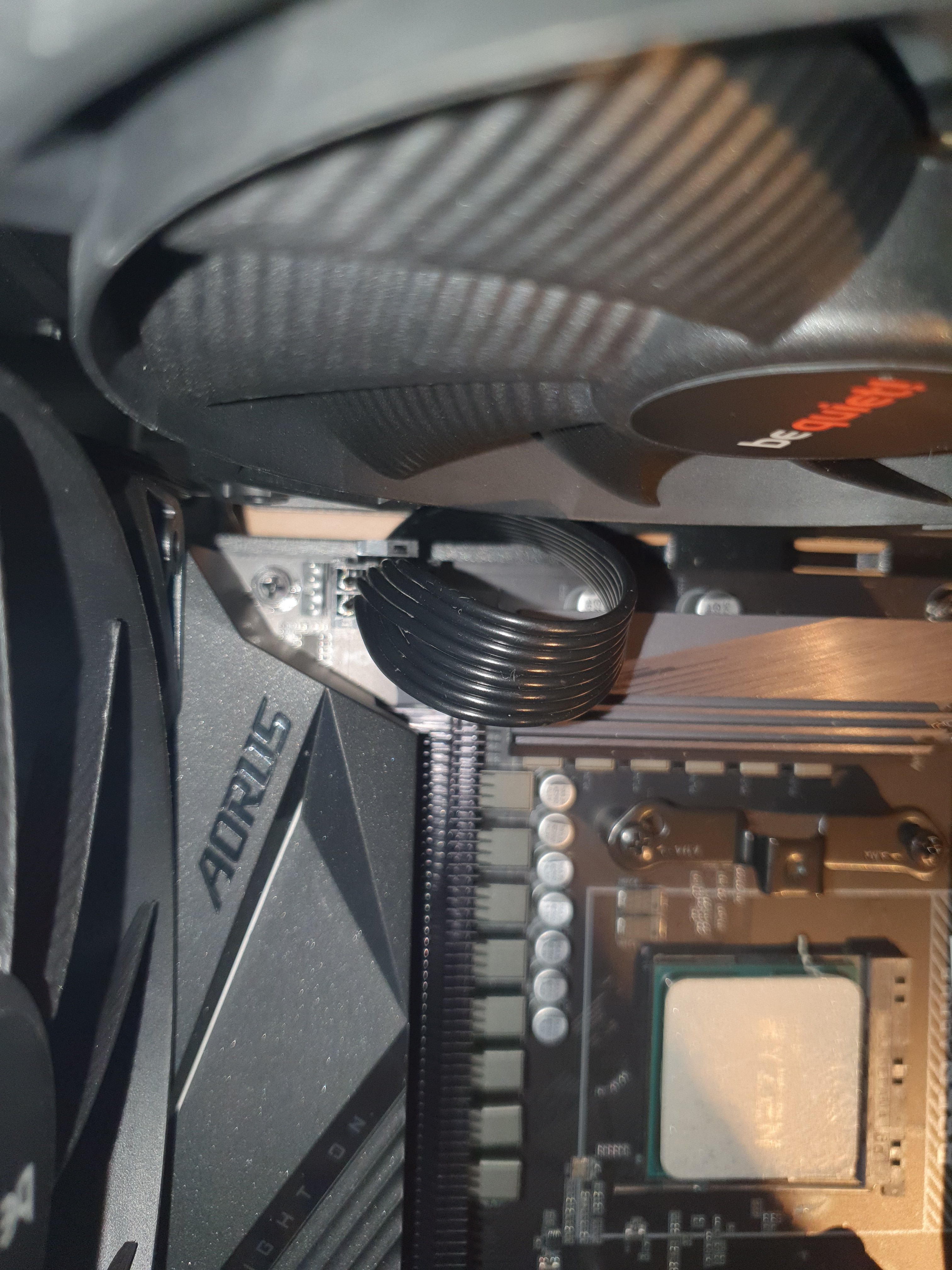

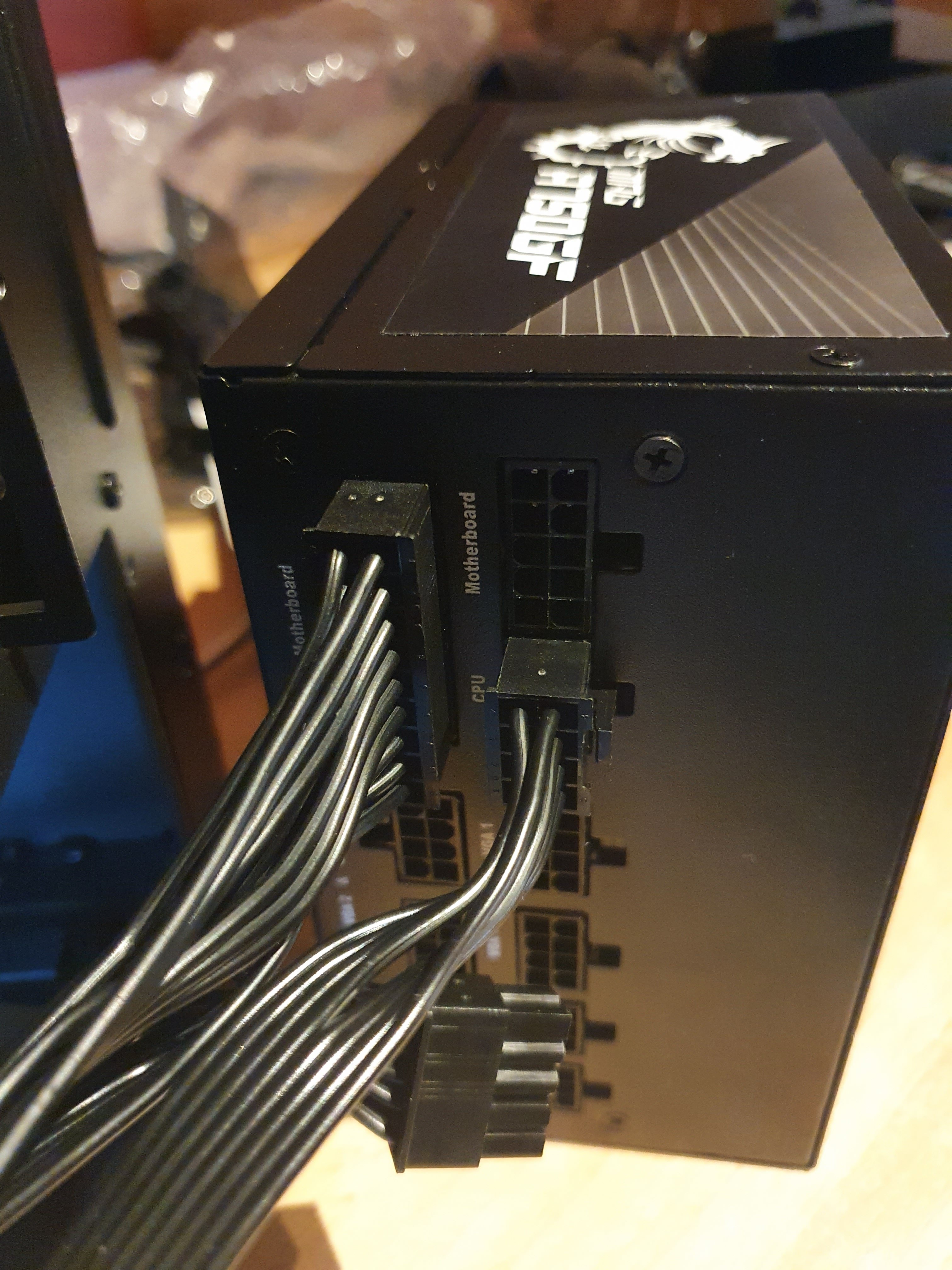

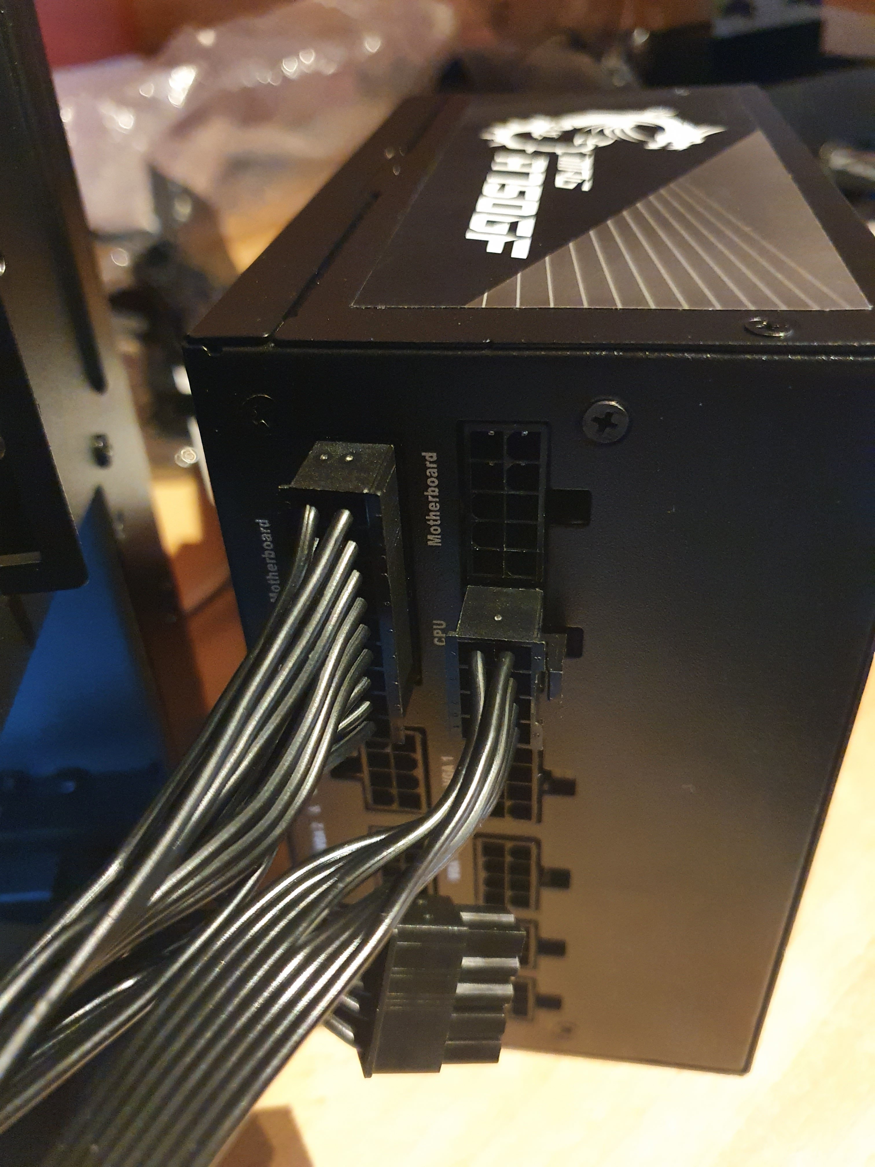

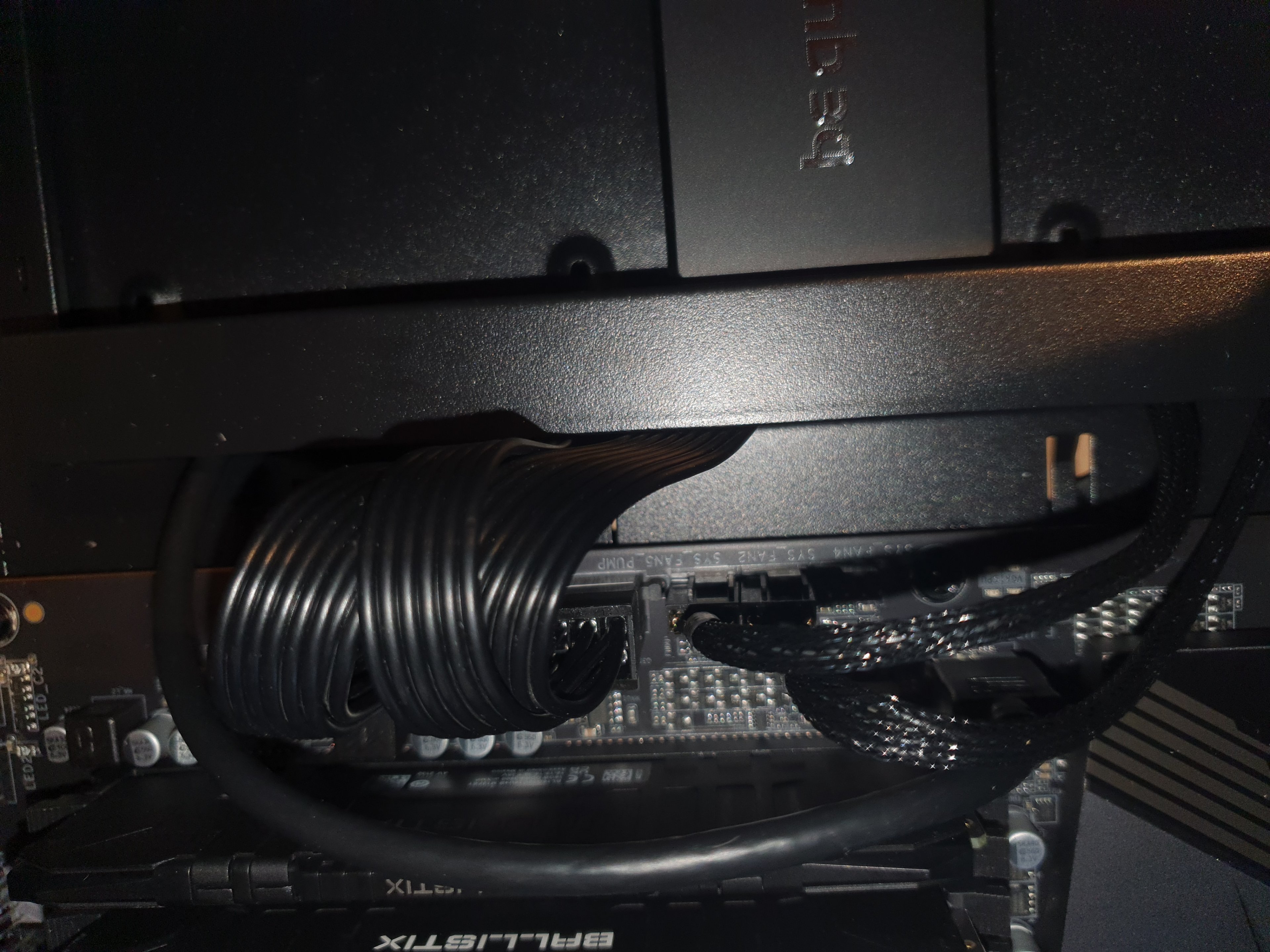

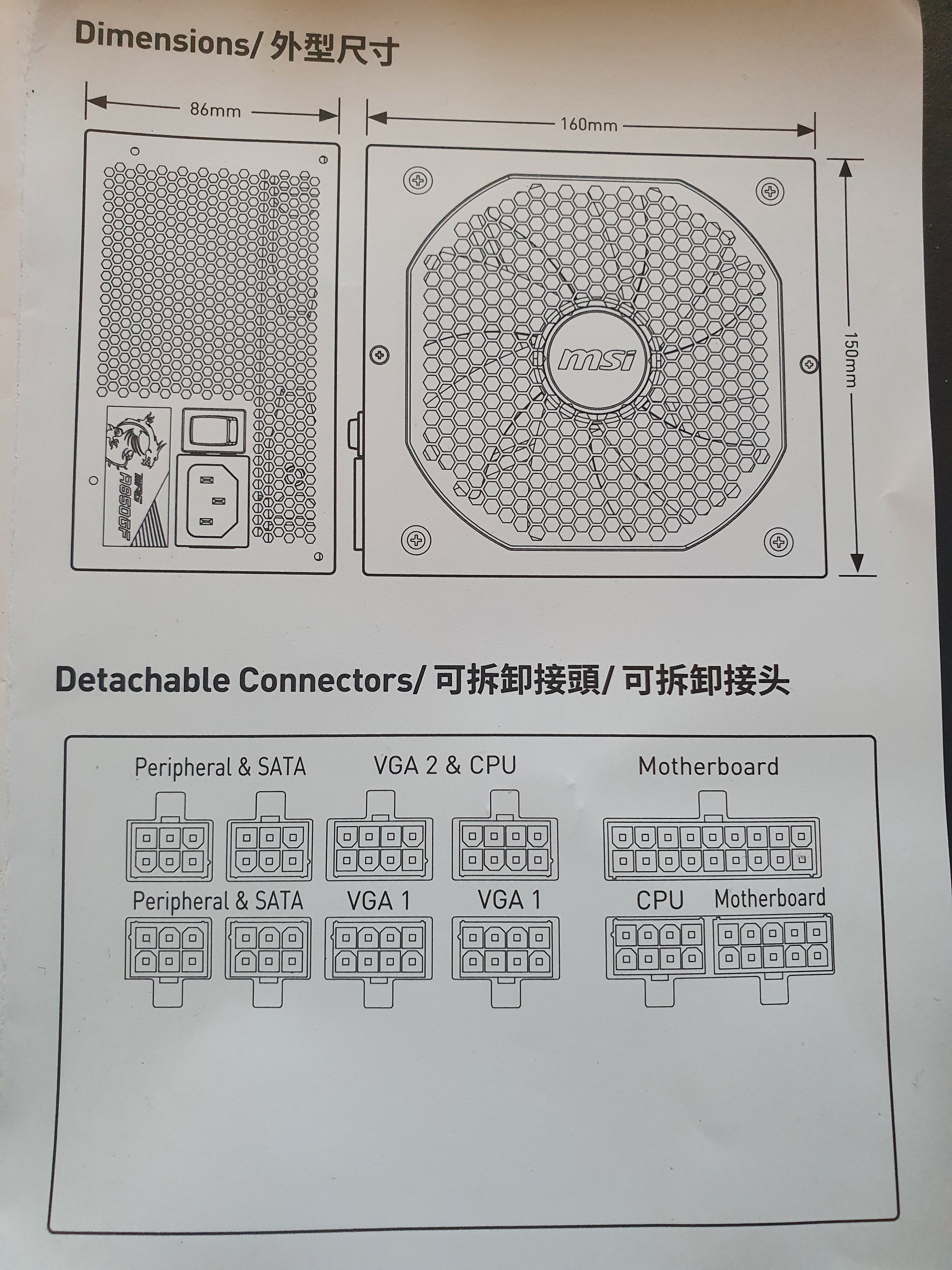

Hast du mal am Netzteil kontrolliert ob die Modularen Kabel richtig stecken, sieht so aus als wären VGA und CPU Stecker am NT gleich.
Nicht das jetzt VGA auf EPS geht und umgekehrt.
ok dann passt es, dann sieht das foto nur blöd aus. Plus und Minus passt auch ? Links immer Plus rechts auf Minus der jeweiligen Pins
So habe ich momentan die CPU und Mainboard-Stromkabel angeschlossen.
@dSi ja die sitzen richtig.
