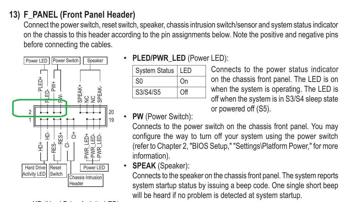

ja genau das sind die Debug LED´s und wenn die ständig blinkt ohne das du den Powerbutton gedrückt hast. Dann ist irgendwo ein kurzschluss, passiert das selbe wenn du alle Kabel rausziehst vom Frontpanel und dann nur das Netzteil anamchst?

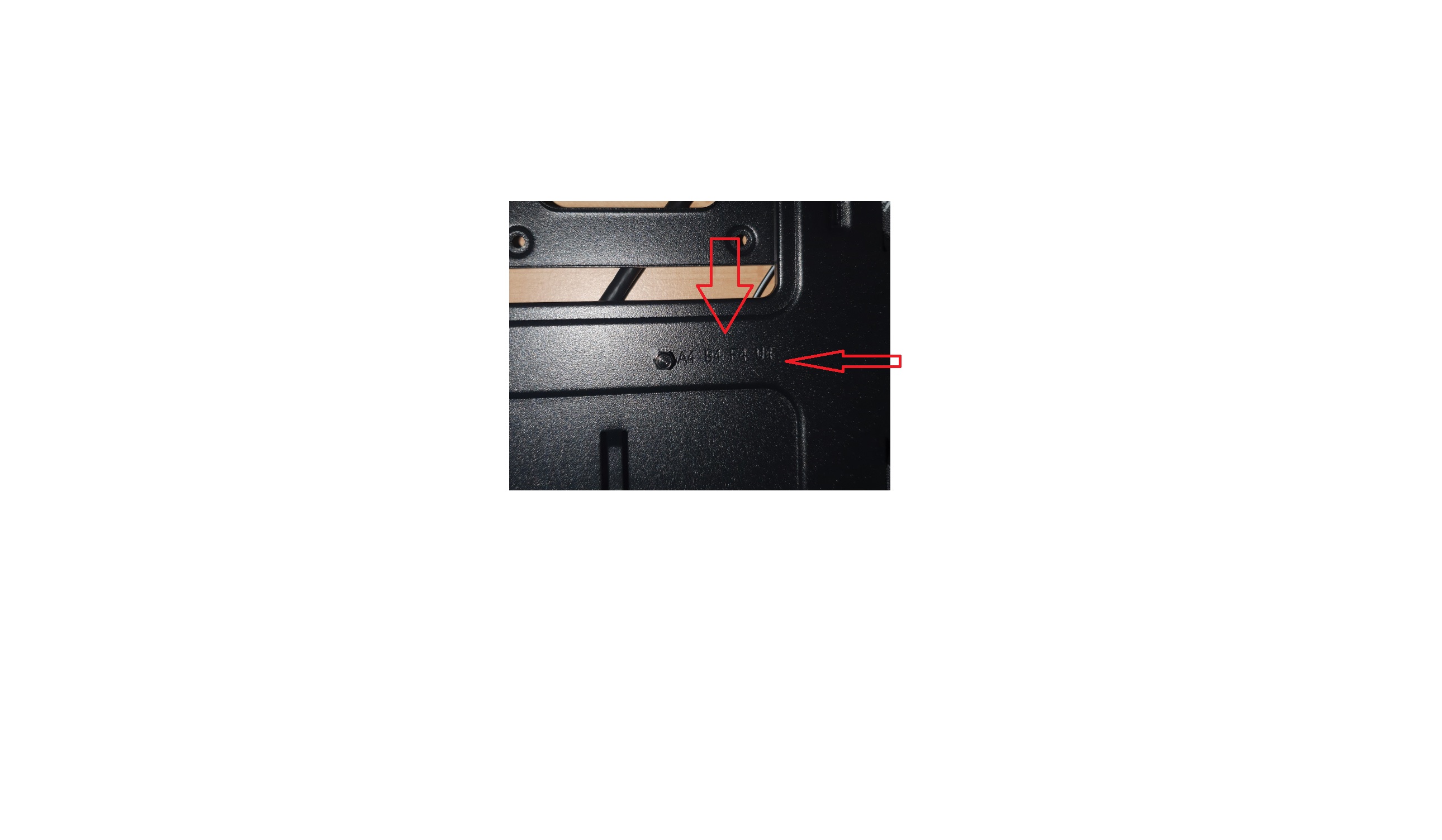

@Ponderosa nein, die Stecker sitzen in der oberen Reihe, in den Pins die du eingekreist hast.
ok wenn das selbe passiert dann die nächste Frage wieviele Pins stecken für die Mainboard befestigung an der Platte?
Es gibt Gehäuse die haben zusätzliche Pins für Mini ATX Mainboards schon vormontiert die müssen entfernt werden bei der Montage eines ATX Mainboards.
du musst irgendwo einen kurzschluss haben auf dem Mainboard was zu 50% von falsch Montierten Pins bei der Montage kommt.
In den Anleitungen des Gehäuses steht immer welche Befestigungspins bei welchem Mainboard Typ verwendet werden. deswegen ja auch die Buchstaben und zahlen bei den Pins

Nein das war nur ein Beispiel, außer es steht in der anleitung das er bei deiner Mainboard größe entfernt werden muss.
Hat dein Mainboard an dieser stelle auch ein loch?
Wenn dort kein Loch ist am Mainboard, hat der Pin an dieser stelle dein Mainboard beschädigt?
Der Pin wo keine schraube reingeht müsste eigentlich in einem Loch von deinem Mainboard sitzen.

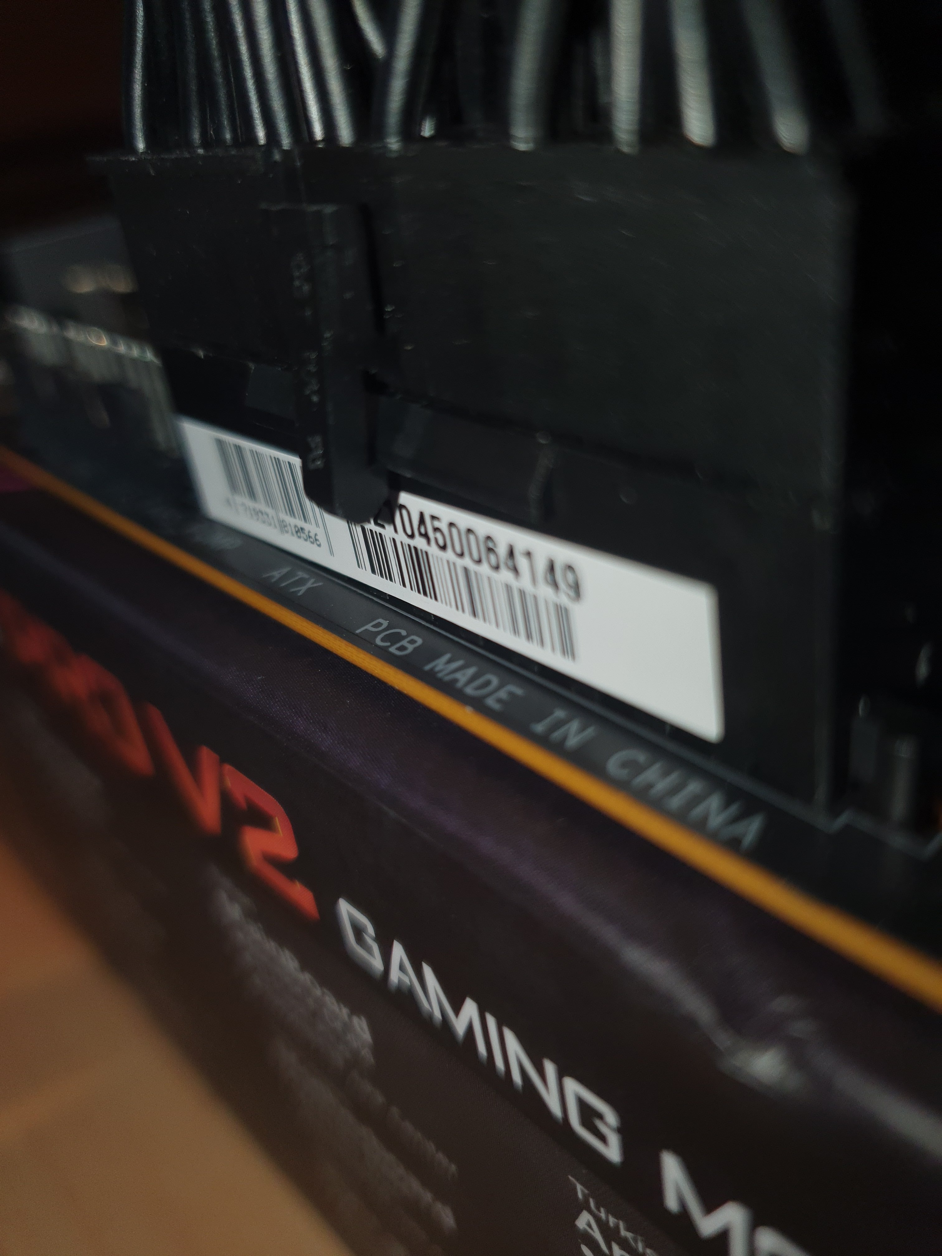

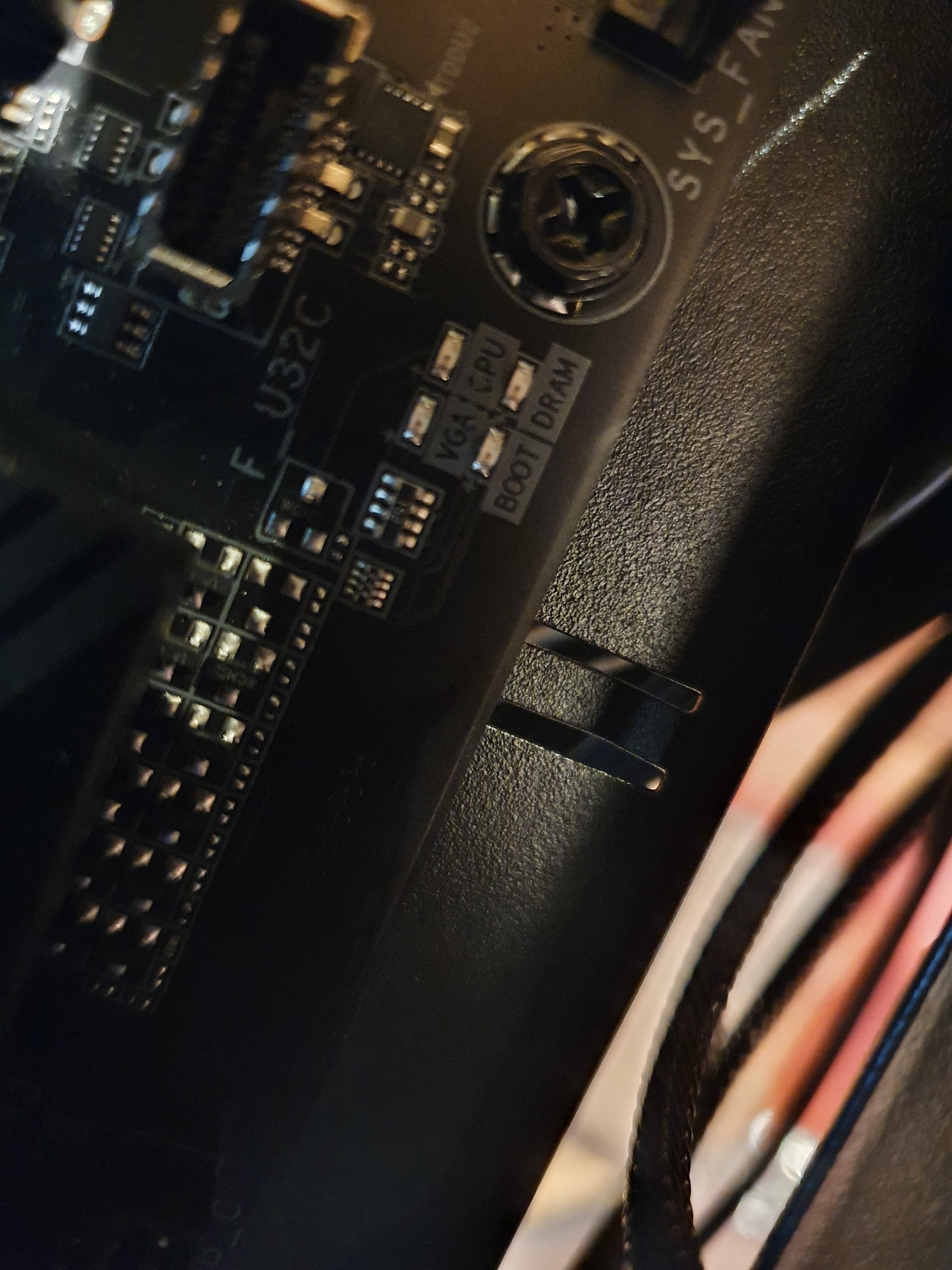

Ok, ich habe das Mainboard jetzt ausgebaut und nur CPU und Mainboard Stromkabel angeschlossen. Wenn ich das Netzteil einschalte bleibt alles ruhig. Ich glaube auch das Problem gefunden zu haben: Ich selbst. Das Stromkabel fürs Mainboard ist Richtung Netzteil zweigeteilt und ich habe nur einen der zwei Stecker drin gehabt. 🙃🙃 Ist das dann der Grund, dass Die LEDs aufleuchten und das Netzteil ein Klickgeräusch von sich gibt?
Mir ist aber noch was anderes aufgefallen, und zwar lässt sich der 24 pin Stecker am Mainboard nicht vollständig einstecken. Der Plastikhacken geht nicht über die Lippe, wie auf dem Foto zu sehen ist.

unwahrscheinlich das Mainboard muss bei deiner Fehlerbeschreibung von irgendwoher einen kurzen verursachen. Und wenn es außerhalb ohne Probleme funktioniert dann liegt der fehler an der Montage im Gehäuse.Sigmea schrieb:Ok, ich habe das Mainboard jetzt ausgebaut und nur CPU und Mainboard Stromkabel angeschlossen. Wenn ich das Netzteil einschalte bleibt alles ruhig. Ich glaube auch das Problem gefunden zu haben: Ich selbst. Das Stromkabel fürs Mainboard ist Richtung Netzteil zweigeteilt und ich habe nur einen der zwei Stecker drin gehabt. 🙃🙃 Ist das dann der Grund, dass Die LEDs aufleuchten und das Netzteil ein Klickgeräusch von sich gibt?
Hast du die Pins überprüft im Gehäuse?
Liegt das Mainboard auch nirgendwo auf im Gehäuse ? nicht das du zwei paar Pins dabei hast, kurze und lange ? Das haben auch manche Gehäuse
und wenn der 24 Pin Stecker nicht ganz rein geht musst du mal schauen ob die Pins richtig sitzen im Stecker.
