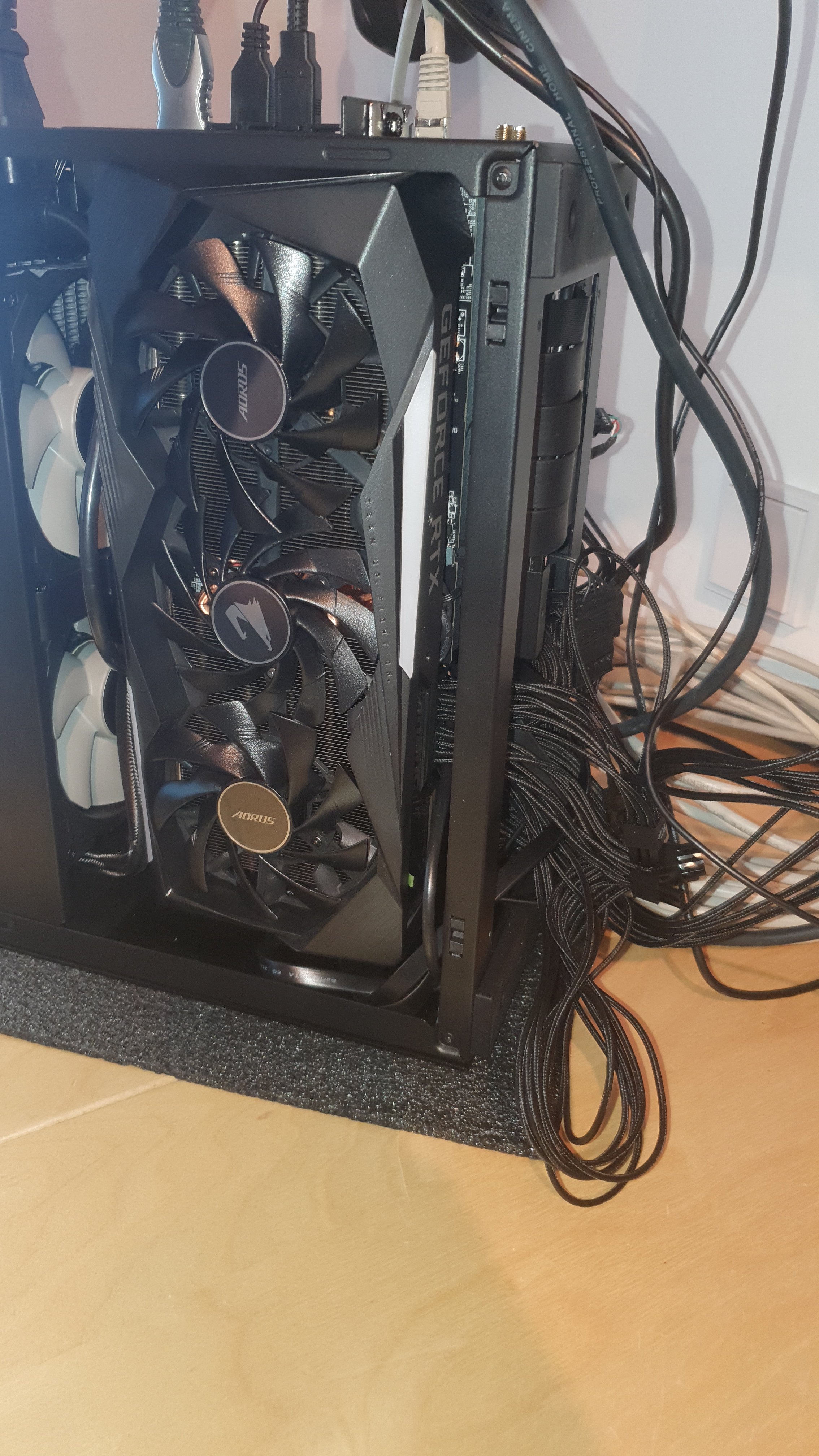

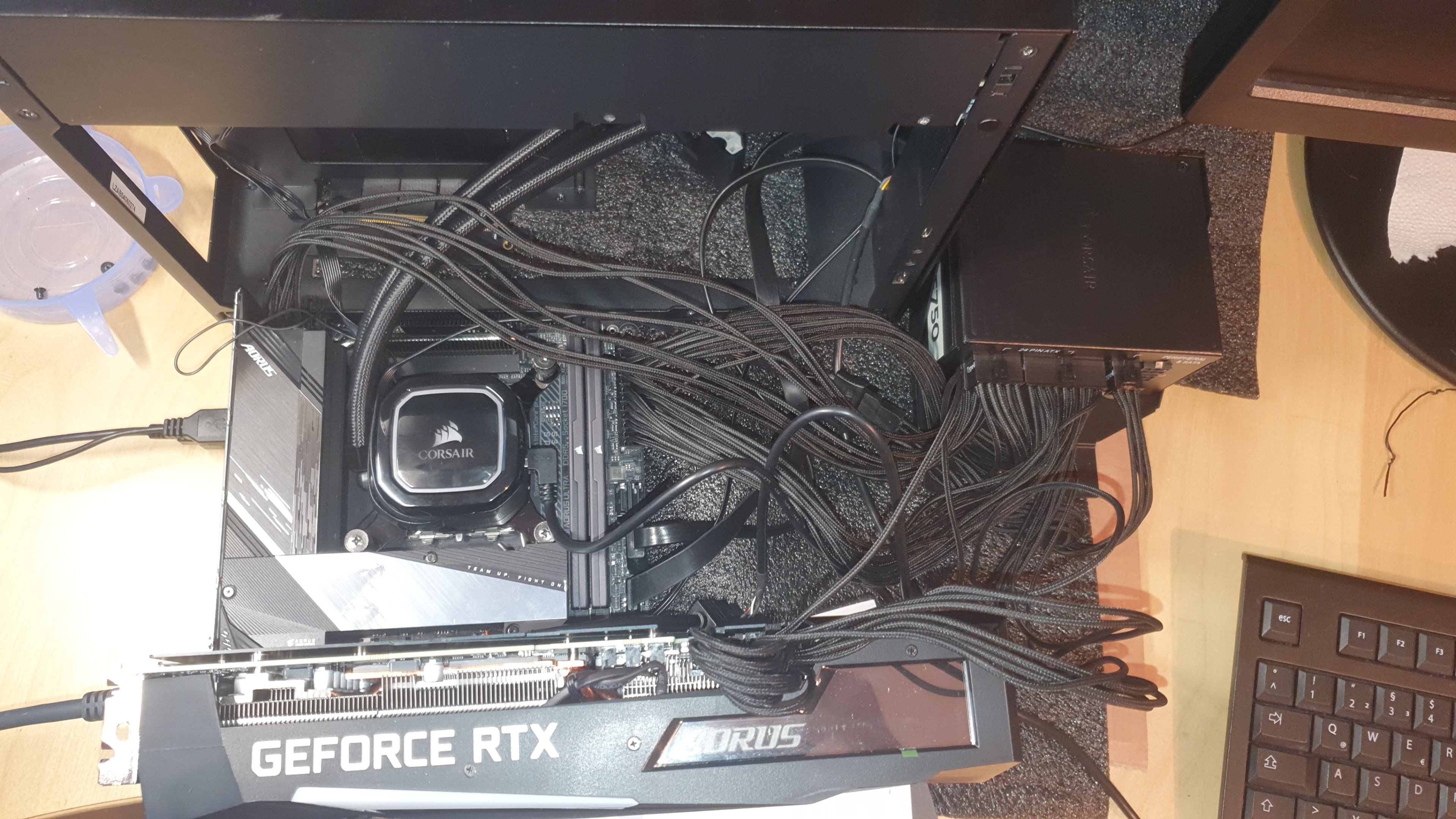

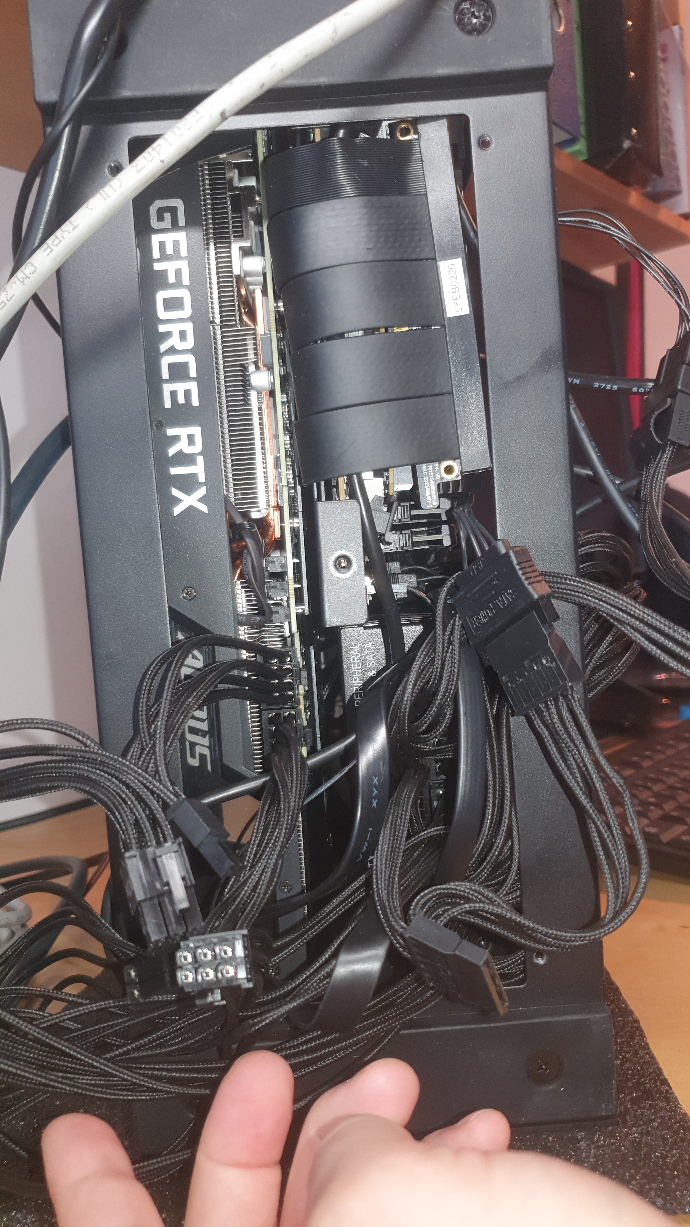

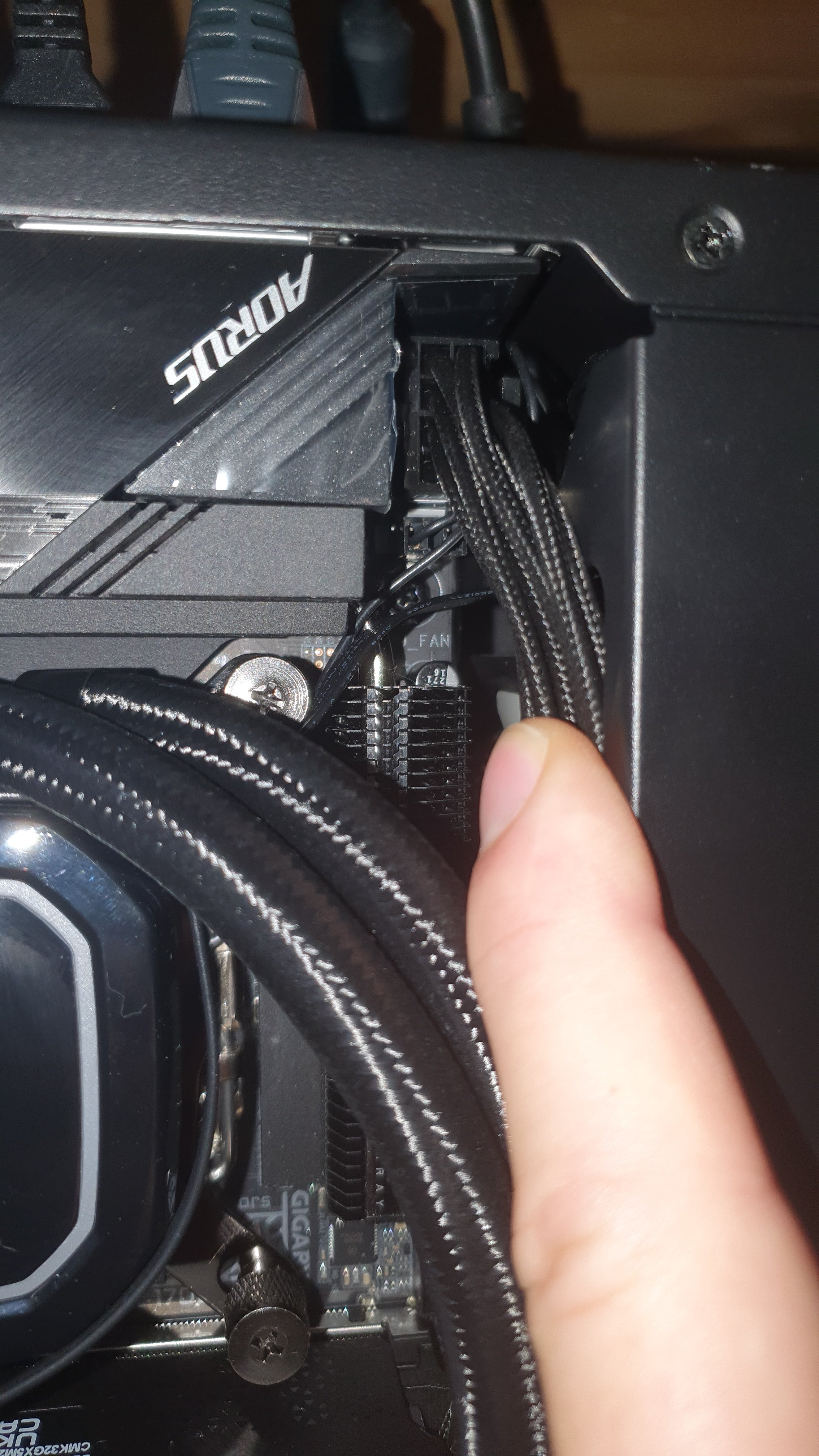

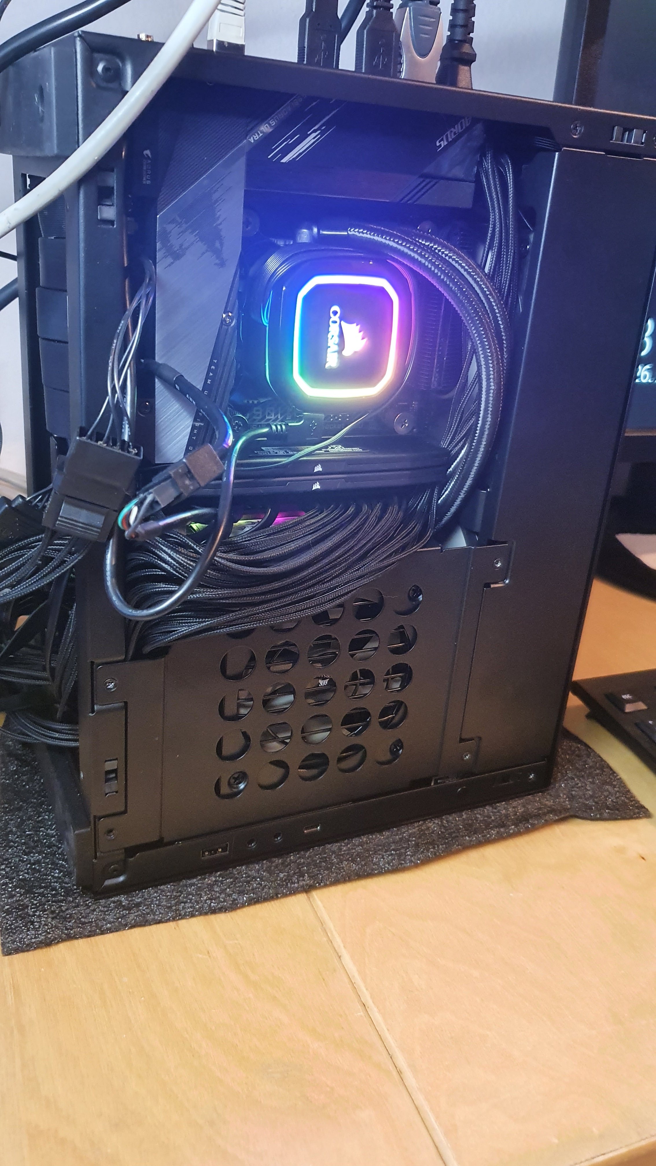

Beim ersten anschalten lief der PC normal an, jedoch kein Bild. Nach ein paar Neustartversuchen dann plötzlich Bild, dann nochmal neustart und wieder kein Bild -> ca. bei jedem 10 Neustart sehe ich das Bios.
Verkabelung überprüft.
Eigentlich unnötigen "EXT_PWR" mit Strom versorgt.
Grafikkarte entfernt und mit HDMI Kabel auf dem Motherboard -> Alles funktioniert -> Windows + Treiber installiert
-> 3070 wieder eingebaut -> selbe Fehler wie vorher
-> Meine alte 2060super eingebaut -> scheint auch zu funktionieren -> Geforce Treiber noch installiert (geht nur wenn GrKa verbaut)
-> 3070 wieder rein -> Plötzlich jedes mal Bild, allerdings Startet er unsauber. Aorus Logo kommt bei Start öfter. Bootvorgang bis zu 3min.
Habe dann nochmal mit Bootvorgang ohne Grafikkarte überprüft und genauer gemessen. Neustart dauert etwa 1:10 und Bootvorgang nach sauberen runtefahren 40 Sekunden. Bin von meinem Alten PC eher 10 Sekunden gewöhnt.
Ich bin etwas ratlos da ich den Fehler nicht so richtig eingrenzen kann. Da es mit der 2060 zunächst funktioniert habe ich auf die GraKa getippt, da der Bootvorgang ohne GraKa aber schon komisch ist bin ich etwas verwirrt. Könnte das Mainboard defekt sein? Wie kann ich das überprüfen?
PS: Auf den Bildern ist das PCI Kabel absichtlich abgesteckt wegen dem letzten schritt.
Die Sata SSD ist ausgebaut aber die Kabel noch dran.
Vielen Dank schon mal.

Hmm also bei den Bildern wird mir n bisschen schwindelig :daumen:
Versuch es vielleicht erstmal mit einem Rohaufbau außerhalb des Gehäuses. Vielleicht ist bei dem Gestopfe da irgendwas ungewöhnlich, was dir nicht auffällt.
Also das Gehäuse gibts mit 3.0 und 4.0 Riser Card, habs extra mit 4.0 gekauft und das steht auch auf der Verpackung.
Hab im Bios jetzt mal auf 3.0 gestellt: Jetzt bekomm ich wieder gar kein Bild.

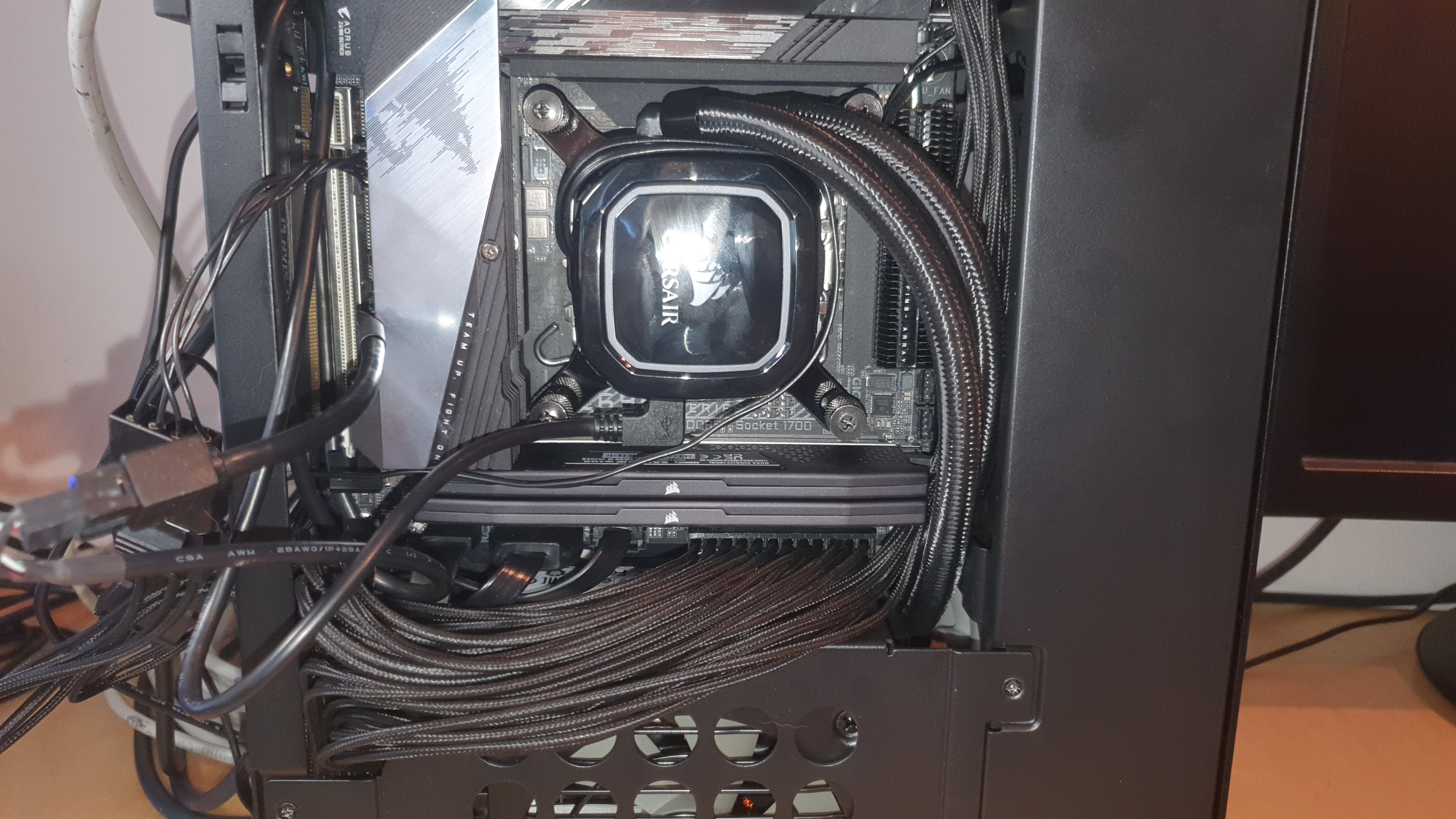

So, das Mainboard liegt jetzt neben dem Case und die 3070 steckt direkt drin.
Boot in 40-50 sekunden ohne besondere Auffälligkeiten, also genau wie ohne Graka. Spricht also für n Defekt am riser kabel?

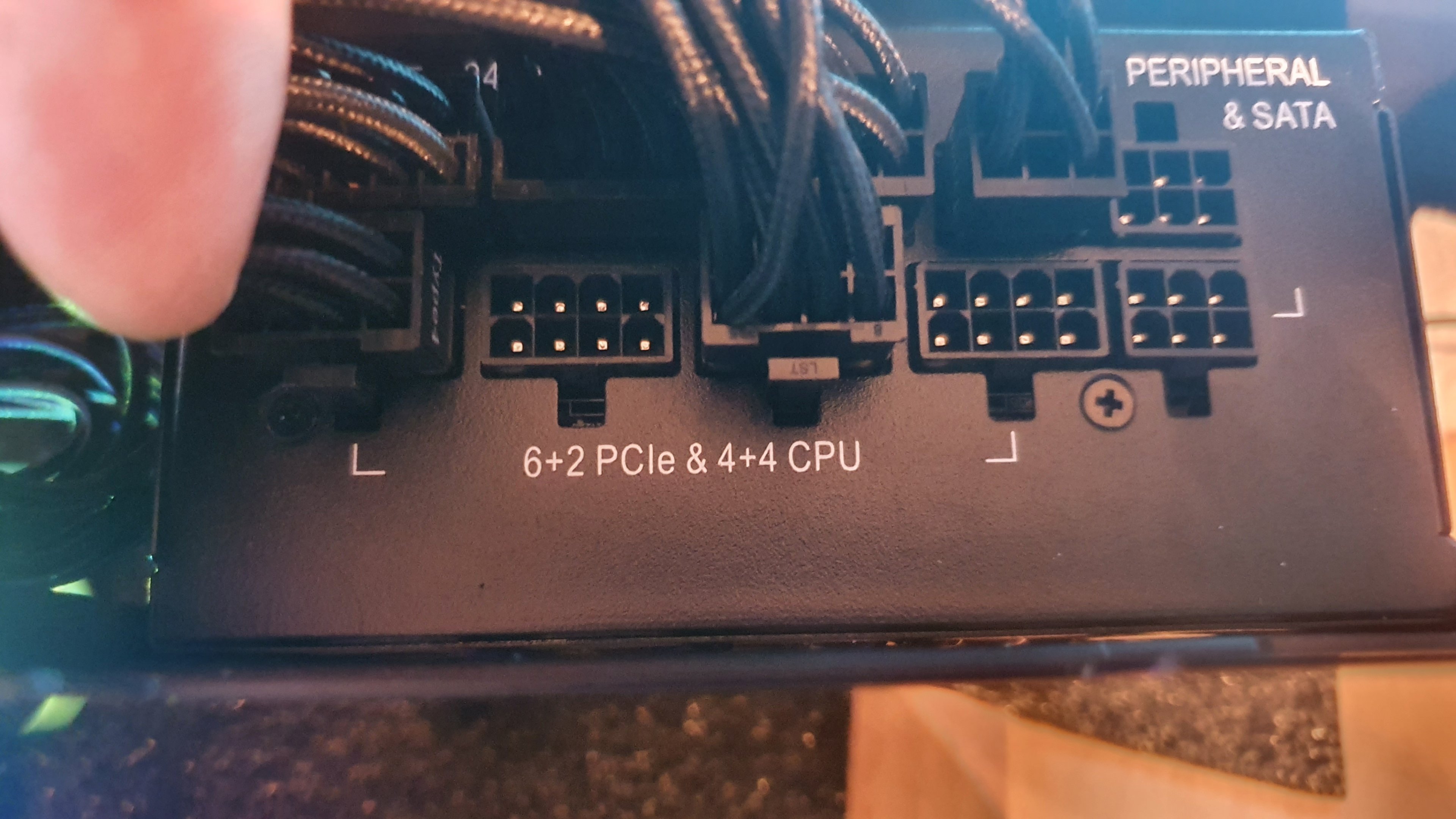

Du hast den EPS/12V Stecker bei PCIe eingesteckt?
Ähm jain, Corsair macht anscheinend keinen Unterschied zwischen PCIe und CPU Stromversorgung.
Drewkev schrieb:
What?
Dann schau halt mal diverse Einstellungen im UEFI durch, solche Sachen wie Fastboot etc. po.
Also mit Riser und 3 Kein bild. Wobei das schwer nachzuvollziehen ist weil ich mit 4 auch oft kein Bild hatte.
Ohne Riser geht sowohl 3 also auch 4.
Bios hab ich dann sogar auch geflasht auf die neueste Version.
Ja netzteilseitig (beide 12V), aber am anderen Ende des Kabels muss es schon passen.
Ohne Gewalt passt CPU aber eh nicht in GPU, von daher.
Spricht für mich erstmal für das Riserkabel.
Drewkev schrieb:
Die Dinger gehen gerne mal kaputt.
Habe auch von einigen Boards gehört, wo erst das BIOS Update gemacht werden musste, damit es mit dem Riser-Kabel dann funktioniert. Kann man ja da ansetzen und die aktuelle Version vom BIOS einspielen.
Bio Update hab ichm gestern gemacht. von F4 auf F7c.
Just to be Safe habe ich geanau so wies war noch das Riser Kabel zwischen gesetzt und jetzt funktionierts nicht mehr, bzw. nur manchmal. Dann geht das Case wohl erstmal zurück.
Vielen Dank für die unterstützung.
