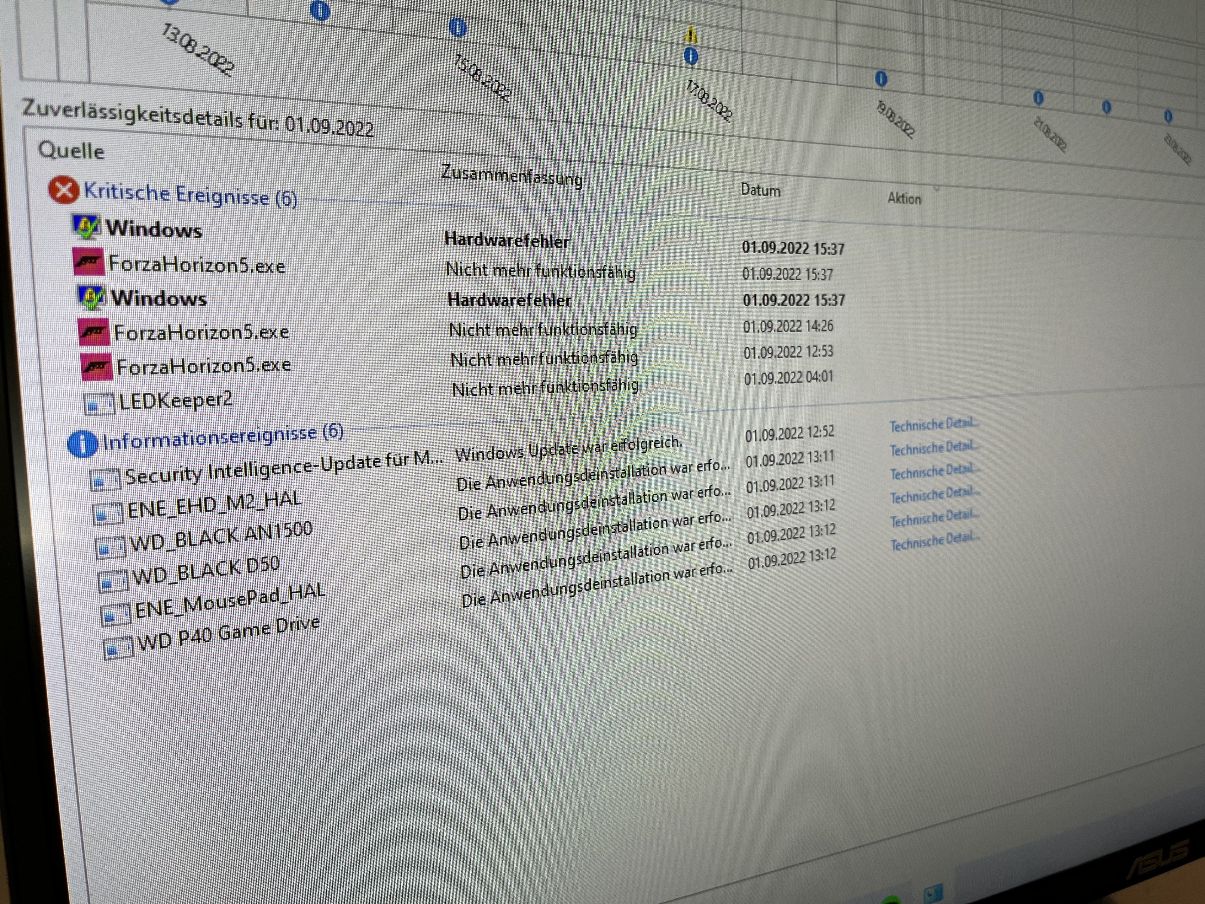

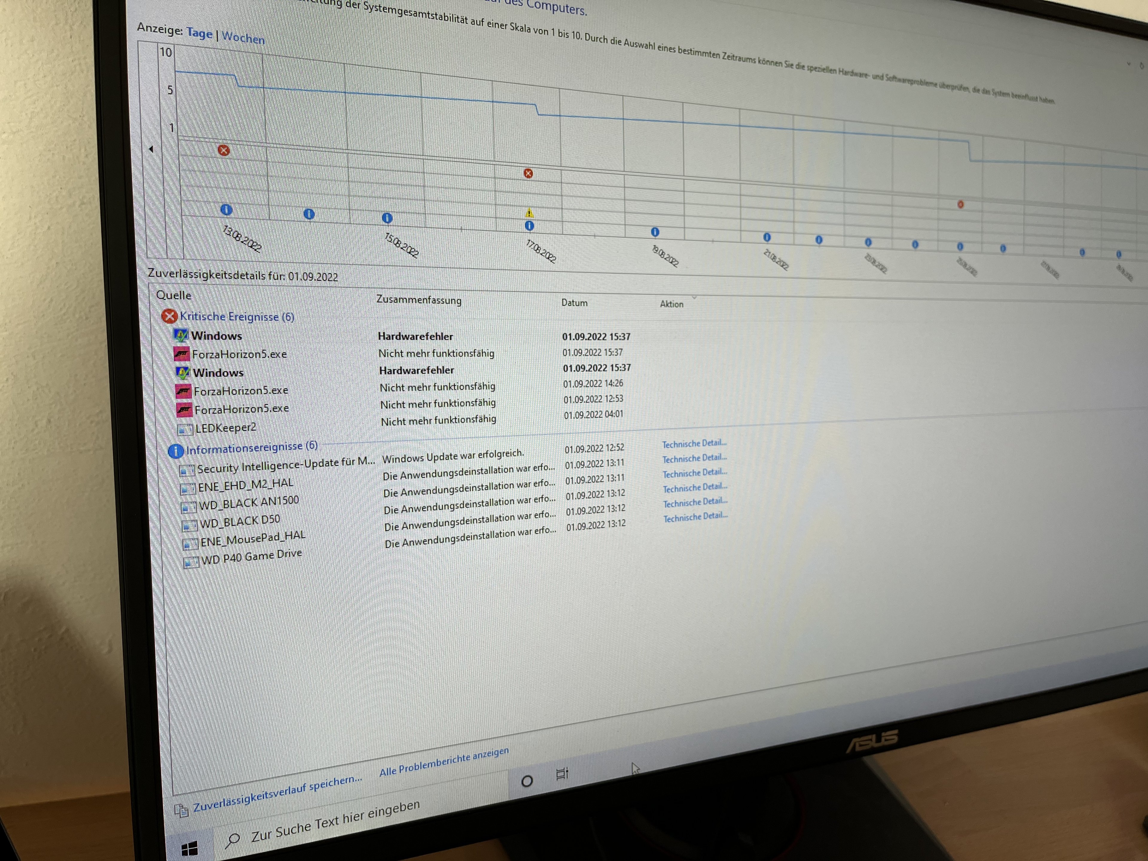

zeig mal den zuverlaessigkeitsverlauf

Ich hätte ja einen Screenshot gemacht, aber er hat sich aufgegangen, des erste Foto war vor dem aufhängen und das zweite danach, unten sind alle Ikons in der Leiste verschwunden und so nach 30 Sekunden wieder gekommen, konnte die Maus nicht mehr bewegen und bin aus dem Ethernet“internet“ geflogen
